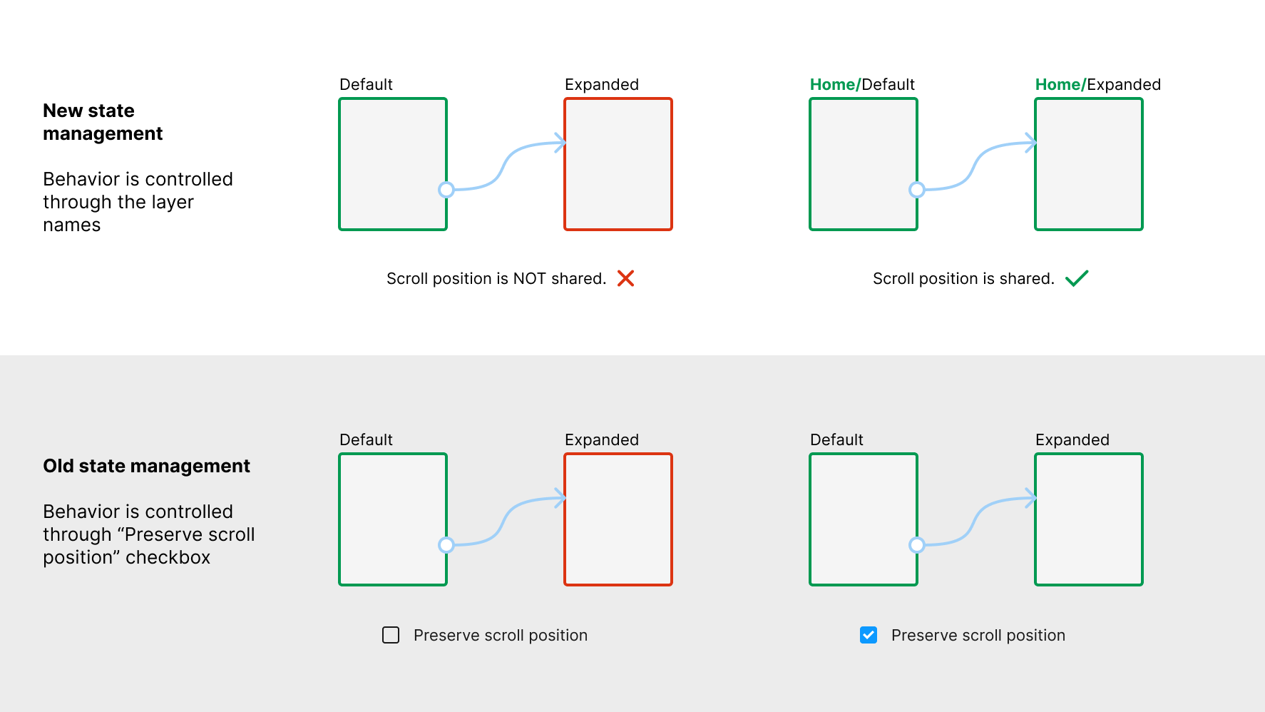

スクロール位置を保持するための更新
スクロール位置を保持する設定を更新しました。最上位のフレーム名が同一の名前または共有プレフィックスを持つ限り、最上位のフレームのスクロール位置を自動的に保持するようになりました。レイヤーの名前を一括変更して、共有プレフィックスを追加します。

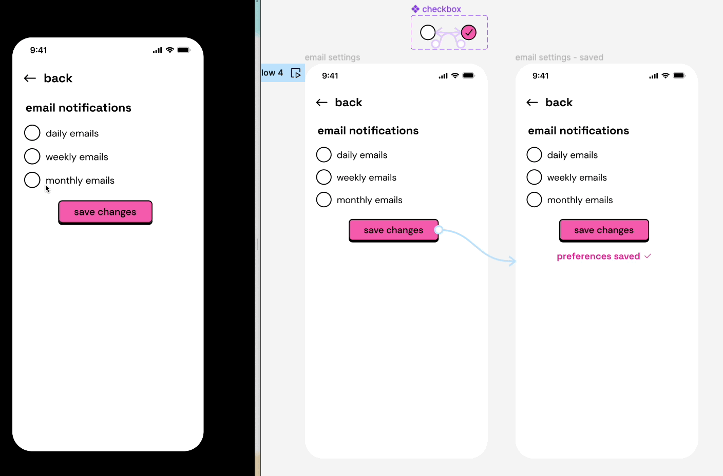

インタラクティブコンポーネント

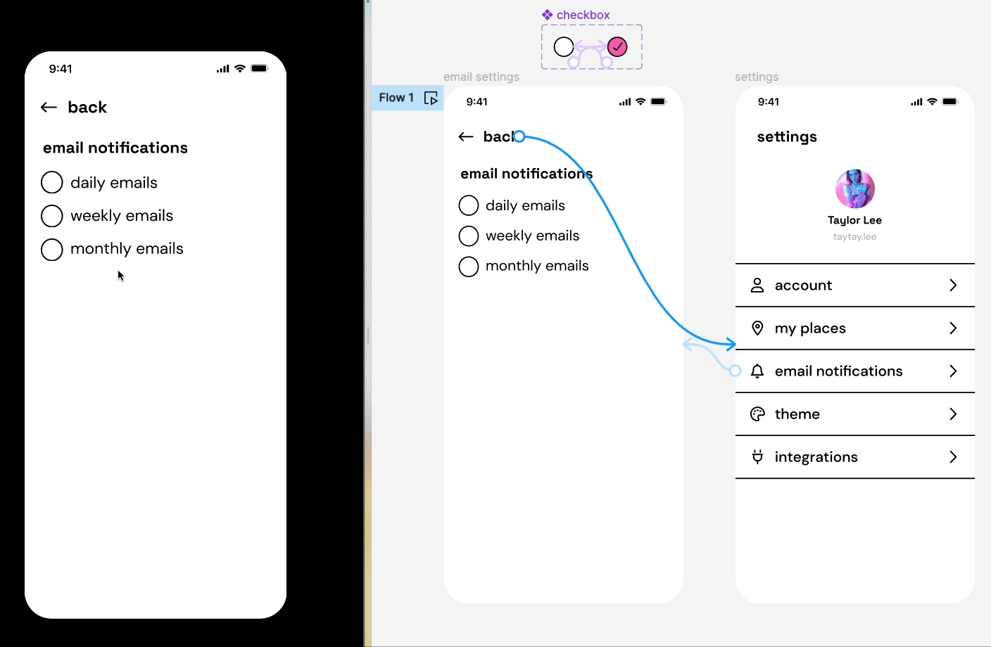

Figmaは、インタラクティブコンポーネントの直近に設定されたバリアントを記憶します。
たとえば、チェックボックス用のインタラクティブコンポーネントがある場合、このインタラクティブコンポーネントをチェック済みのバリアントに設定すると、Figmaはそのバリアントの状態を記憶します。つまり、そのフレームからいったん離れて後で戻ってきても、インタラクティブコンポーネントはチェックされた状態で保持されます。

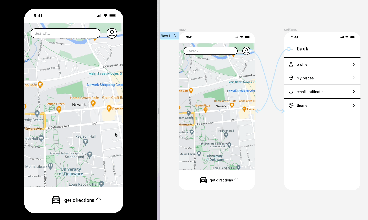

スクロール位置

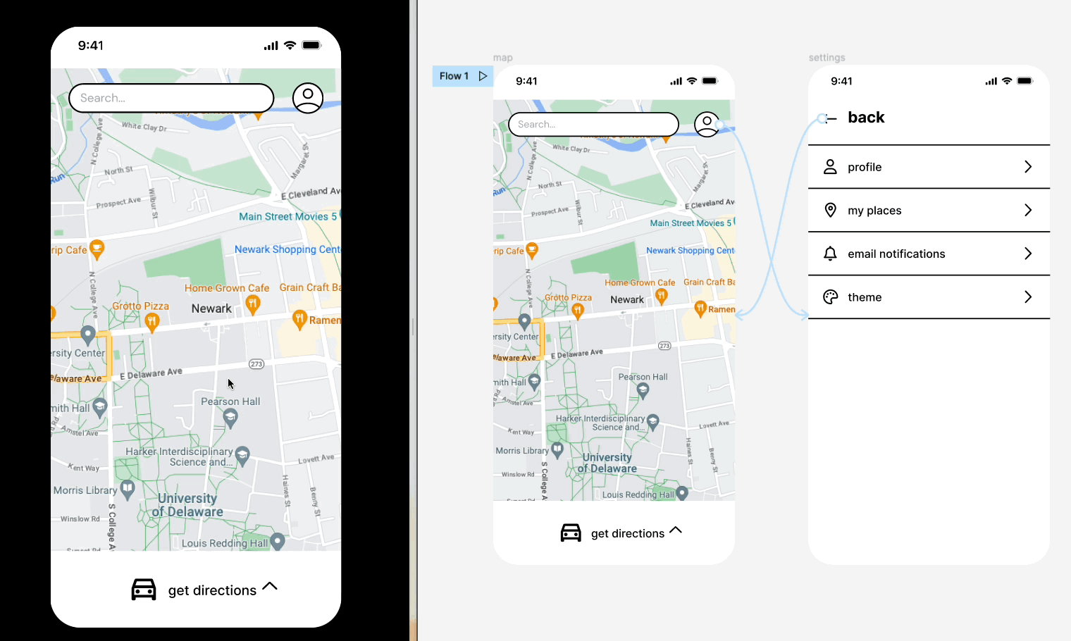

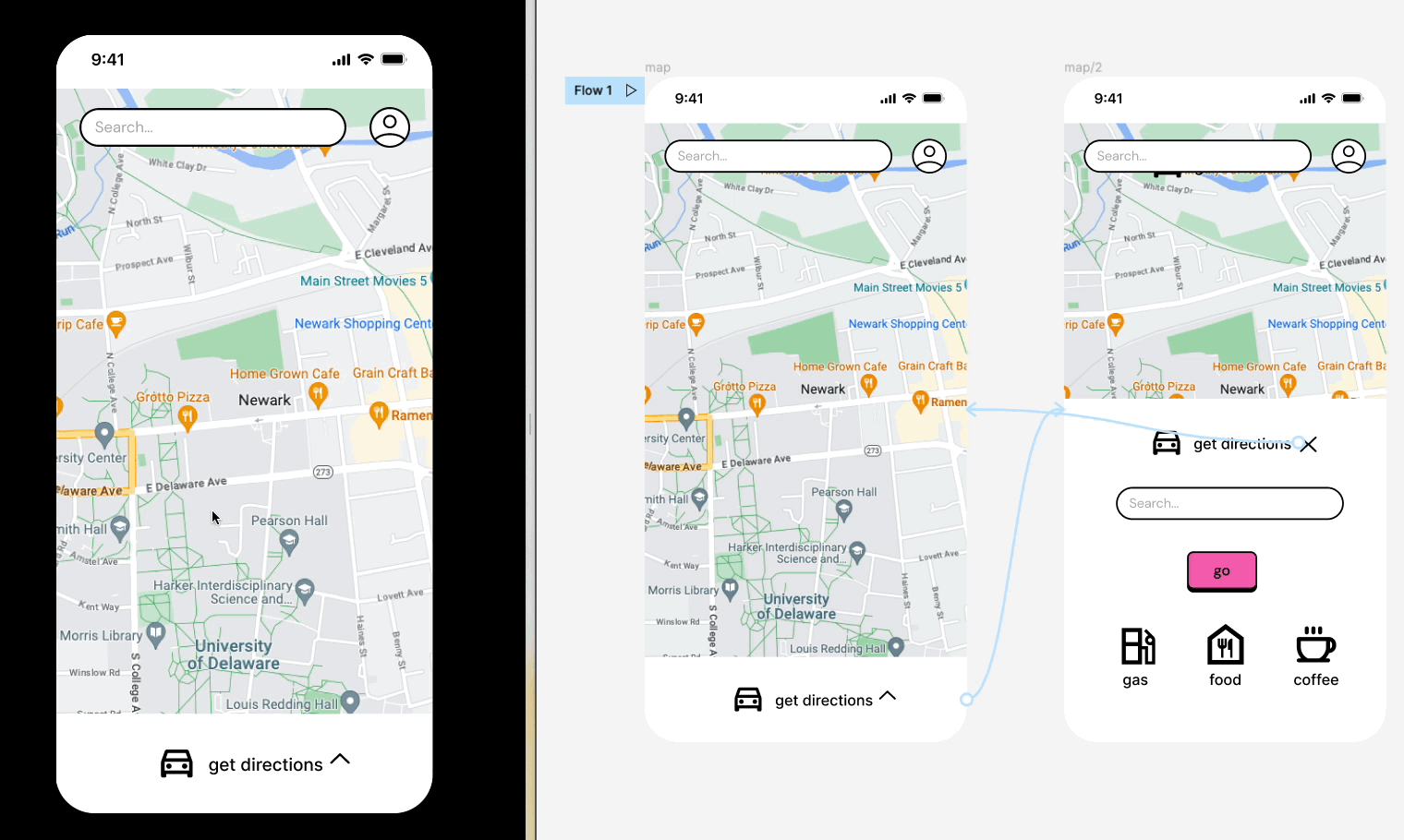

Figmaは、スクロール位置を記憶します。
たとえば、横スクロールと縦スクロールが有効になっている地図がある場合、地図上の特定の場所までスクロールすると、Figmaはスクロールの位置を記憶します。つまり、そのフレームからいったん離れて後で戻ってきたとしても、地図上の同じ位置までスクロールされたままになります。

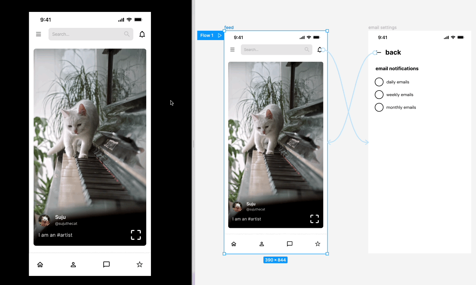

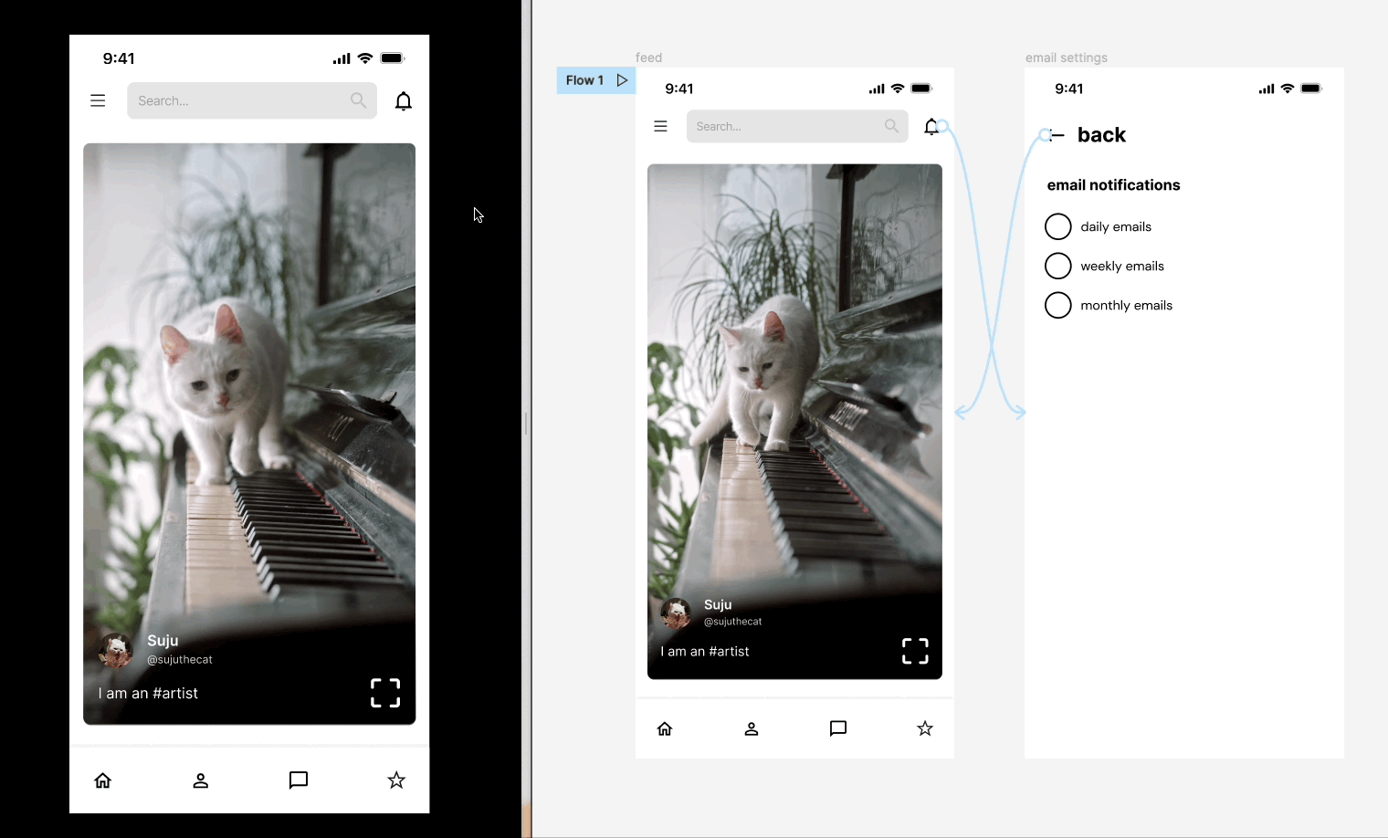

動画

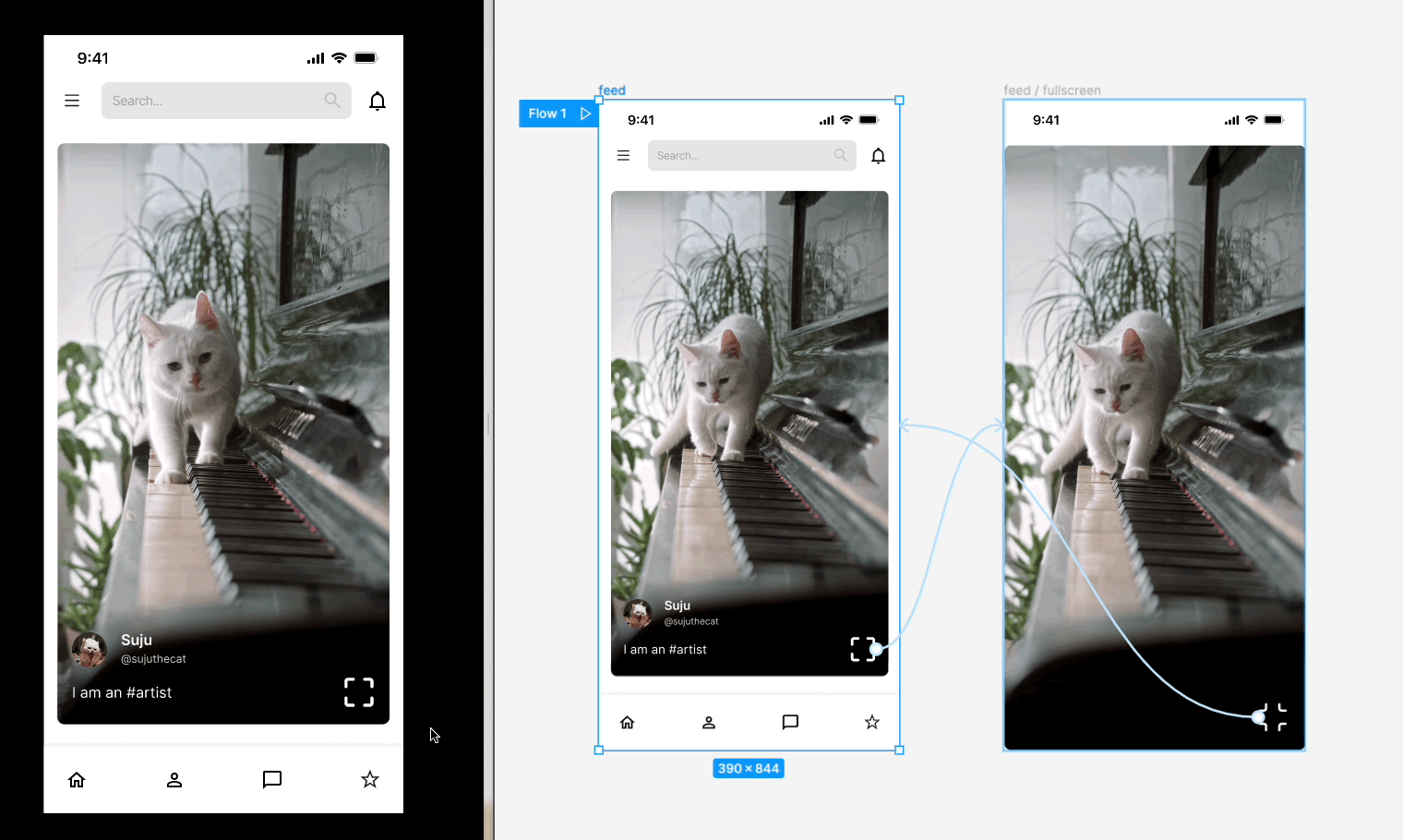

Figmaは、プロトタイプで使用した動画の再生状態を記憶します。
たとえば、あるフレームで動画再生を開始するとします。5秒が経過したところで、別のフレームに移動したとします。元のフレームに戻った場合に、先ほど中断した5秒の位置から動画の再生を続けます。

インタラクティブコンポーネント
Figmaは、一致するインタラクティブコンポーネント間で状態を共有します。コンポーネントが最初に操作された後にのみ、状態が共有されます。
たとえば、チェックボックス用のインタラクティブコンポーネントがあり、2つのフレームのそれぞれにチェックされていないバリアントのインスタンスがあるとします。プロトタイプの再生時に最初のフレームのチェックボックスをオンにしたとします。その後、2番目のフレームに移動した際、2番目のフレーム上の一致するコンポーネントもチェック済みのバリアントに設定されます。
スクロール位置
Figmaは、一致するオブジェクト間でスクロール位置を共有します。
たとえば、2つのフレームのそれぞれで横スクロールと縦スクロールが有効になっている地図があるとします。地図上の特定の位置までスクロールしてから2番目のフレームに移動すると、2番目のフレームの一致する地図オブジェクト上でも同じ位置までスクロールされます。
動画
Figmaは、一致するオブジェクト間で動画の再生状態を共有します。
たとえば、あるフレームで動画再生を開始するとします。一致する動画オブジェクトのある2番目のフレームに移動すると、2番目のフレームの動画は中断したところから再生を続けます。

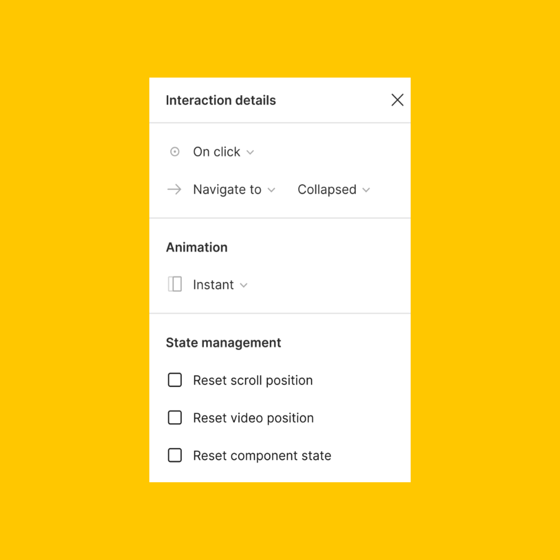

状態リセット
ユーザーがプロトタイプ内を移動しているときに、特定のインタラクションでオブジェクトの状態をリセットする必要があることがあります。オブジェクトの状態は、次のフレームに移動するインタラクションでリセットする必要があります。
- プロトタイプコネクションをクリックし、 インタラクションの詳細パネルを開きます。
- パネルの[状態管理]セクションで、次の設定のいずれかのチェックをオフにします。
- [スクロール位置をリセット]: 元のスクロール位置にリセットします
- [コンポーネントの状態をリセット]: キャンバスに設定されている元のコンポーネントの状態にリセットします
- [動画の状態をリセット]: 動画を最初から再開して、元の再生状態にリセットします
注: リセット設定は、現在選択されているインタラクションに関連する場合にのみ、インタラクションの詳細パネルに表示されます。たとえば、動画のないフレームにインタラクションが接続されている場合、 [動画の状態をリセット]設定にはなりません。

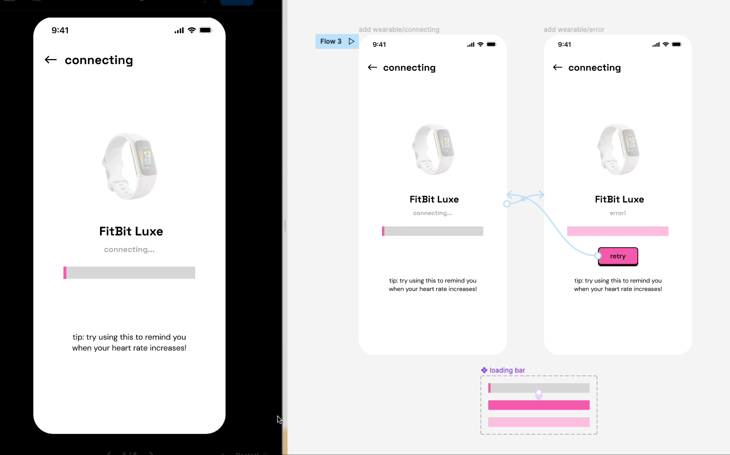

インタラクティブコンポーネント
インタラクティブコンポーネントの状態を、キャンバスに設定されている元の状態にリセットします。
たとえば、空の
バリアントと完全な
バリアントを持つローディングバーのインタラクティブコンポーネントがあるとします。
ユーザーがリロードボタンをクリックしたときに、ローディングバーが空の
バリアントで再開するようにしたい場合、ボタンインタラクションの[コンポーネントの状態をリセット]設定のチェックをオフにします。
スクロール位置
[スクロール位置をリセット]を使用すると、キャンバス上で設定されている元のスクロール位置に戻ります。
たとえば、横スクロールと縦スクロールが有効になっている地図があるとします。フレーム間を移動するときに元のスクロール位置に戻りたい場合は、インタラクションの[スクロール位置をリセット]設定のチェックをオフにします。

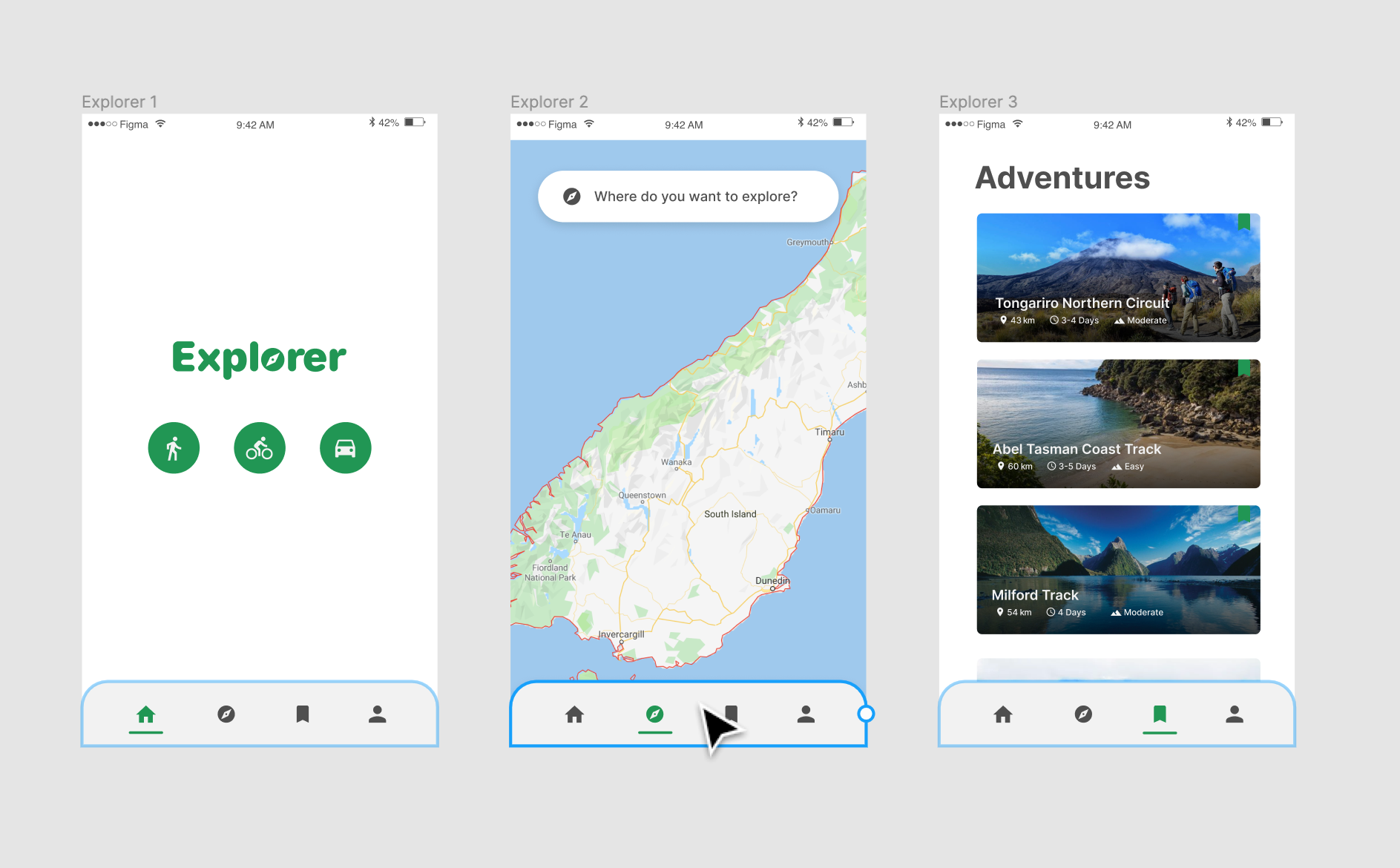

一致するオブジェクト
フレーム間で状態を共有するには、オブジェクトが一致している必要があります。
詳細情報: 一致するオブジェクト →
フレーム間で一致するオブジェクトを特定するには:
- 右サイドバーの[プロトタイプ]タブを開きます。
- キャンバスのオブジェクトまたはレイヤーをポイントします。
- Figmaでは、一致するオブジェクトを存在する他のフレーム内でハイライト表示します。
ネストされたオブジェクト
オブジェクトは、最上位フレーム全体で同じレイヤー名と同じ親のセットを持つ場合に一致しているとみなされます。
ヒント: 2つのオブジェクト間で状態を共有したくない場合は、一致しなくなるように名前を変更できます。

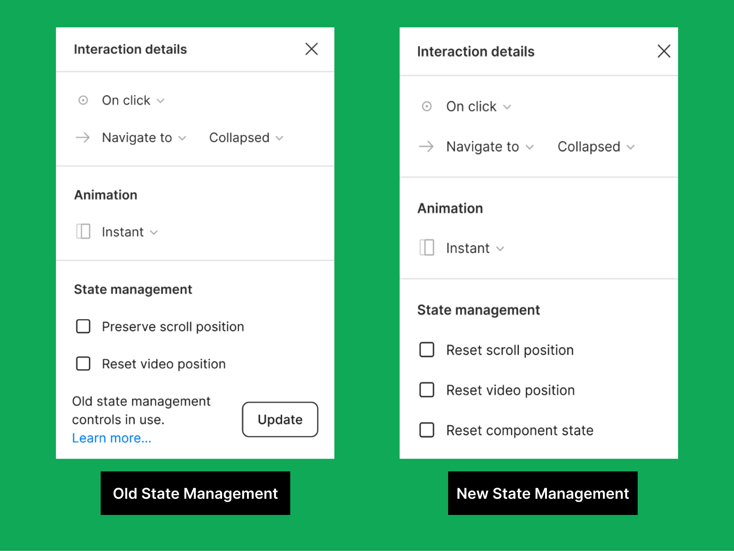

新しい状態管理への更新
Figmaは、2023年5月24日に現在の状態管理コントロールに更新いたしました。
2023年5月24日以前に作成されたプロトタイプインタラクションの場合:
- インタラクティブコンポーネントは、フレーム間で状態を共有できません
- スクロールオブジェクトは、再度開いたときにその状態を記憶できません
- スクロールオブジェクトは、[スクロール位置を保持]設定がオンになっている場合にのみ、フレーム間で状態を共有できます。
注: 新しいインタラクションでは、オブジェクト名がフレーム間で一致している限り、スクロール位置は自動的に共有されます。
スクロール位置の保持と新しい状態管理への移行について詳細はこちら→
古いインタラクションを新しい状態管理コントロールに更新するには:
- プロトタイプコネクションをクリックして、インタラクションの詳細パネルを開きます。
- [更新]をクリックします。
