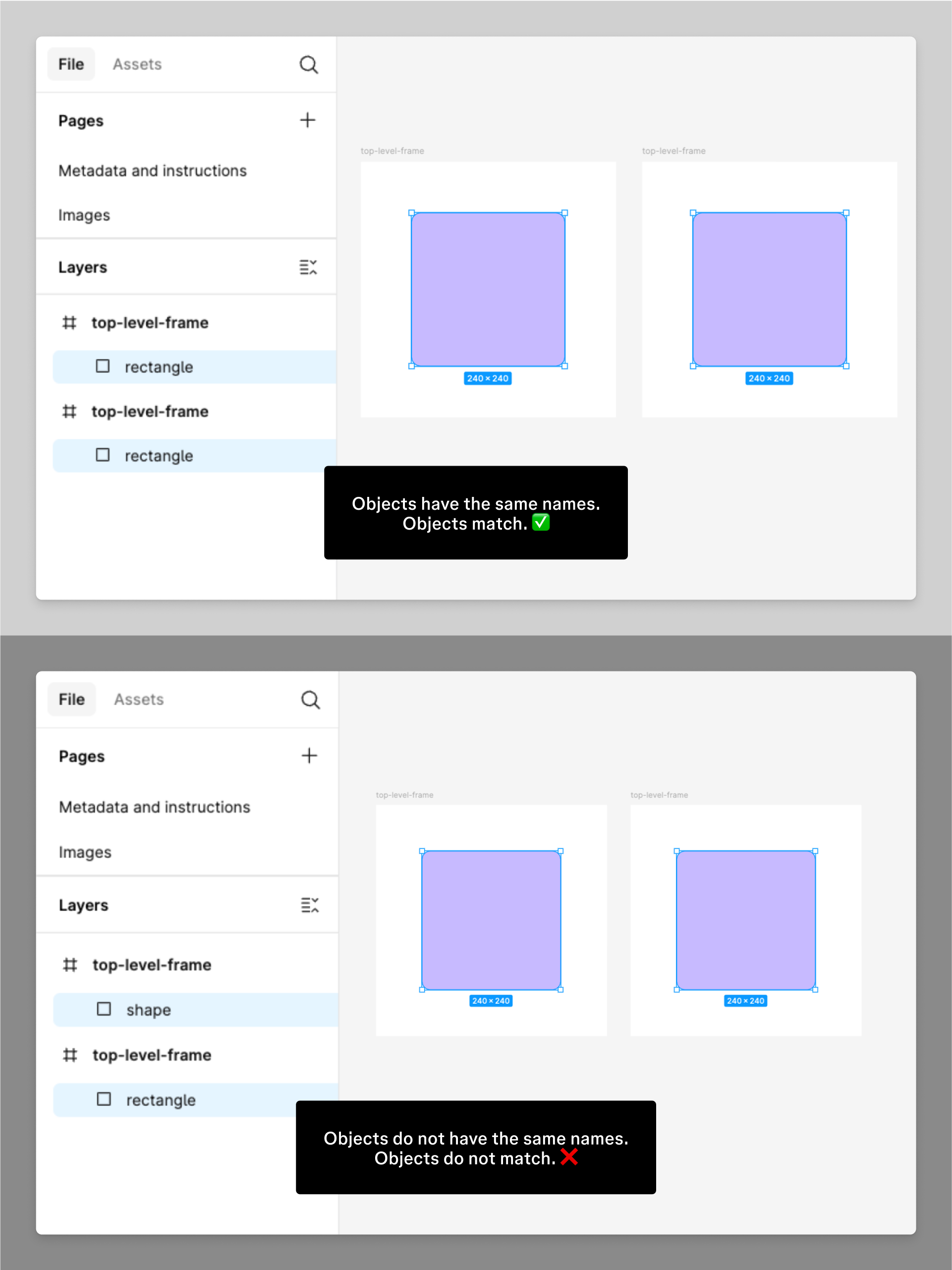

レイヤー名
オブジェクトはレイヤー名が同じでなければなりません。

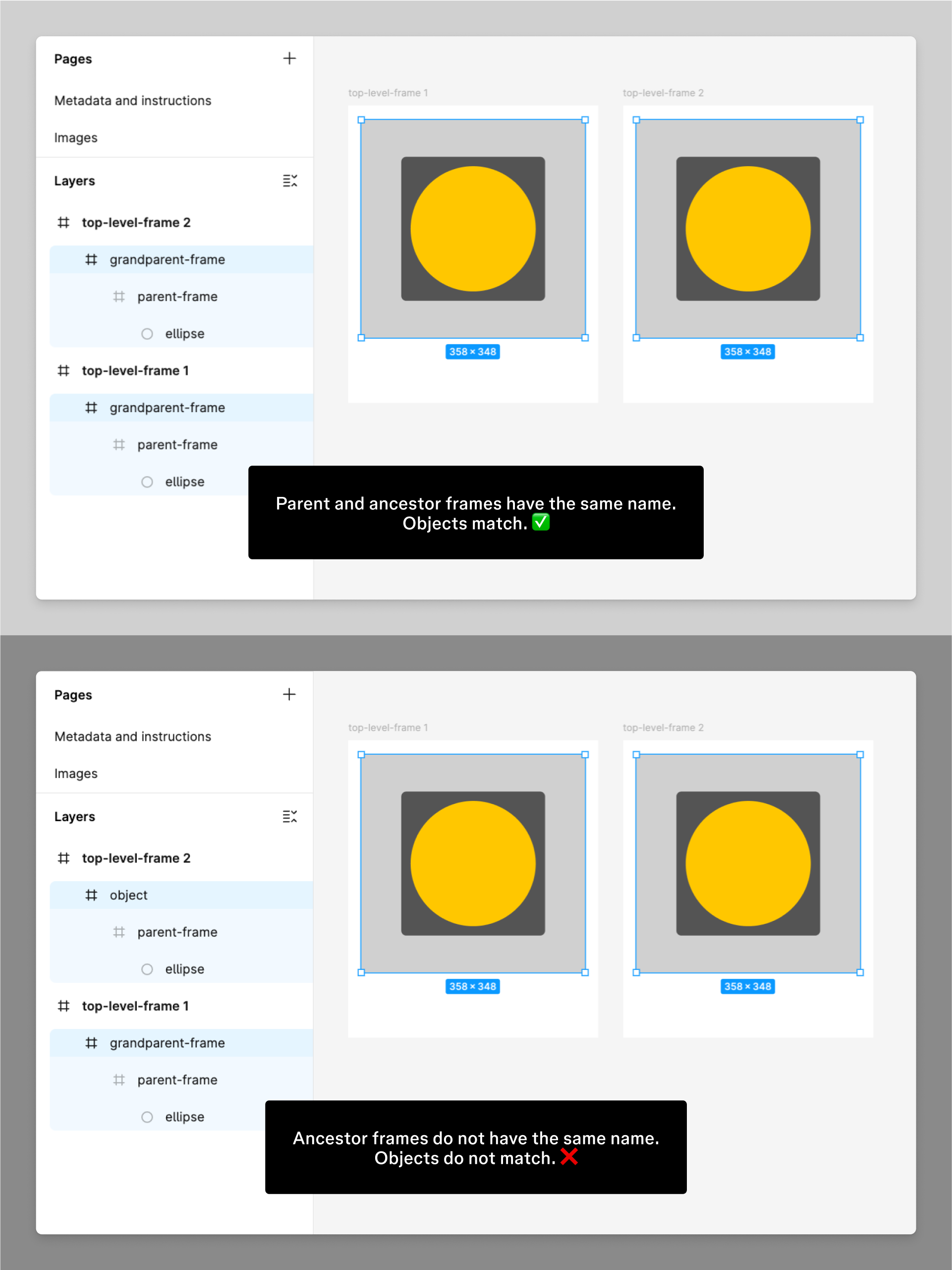

親フレーム
オブジェクトの親フレームと祖先のフレームの名前がすべて一致していなけれなりません。
注: コンポーネントセット内の最上位フレームとバリアント名は一致している必要はありません。

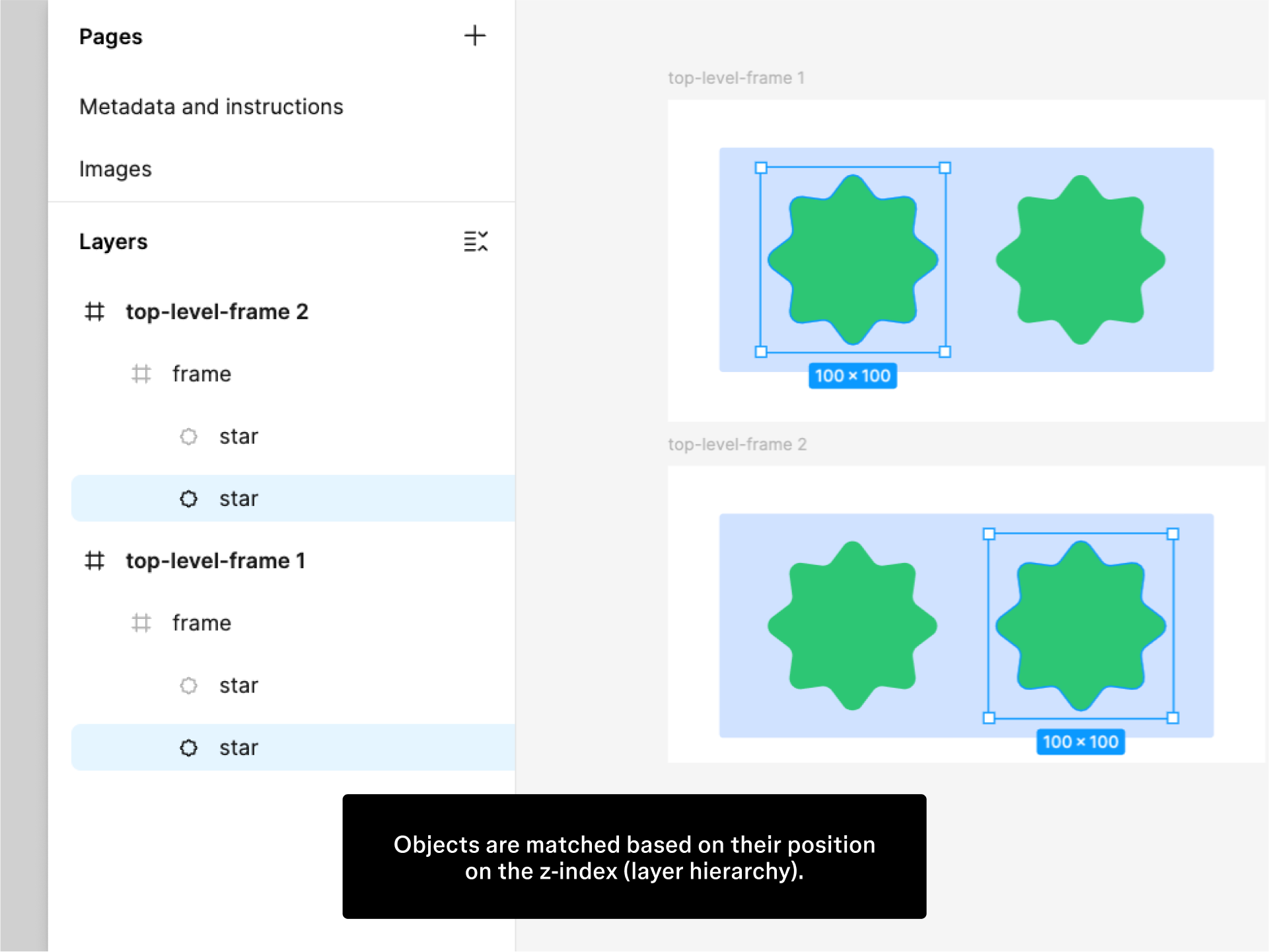

レイヤー階層
オブジェクトが一致しているとみなされるためには、そのレイヤー階層における位置が最上位フレーム間で同じでなければなりません。たとえば、同じフレーム内に親と祖父母のレイヤーがあるオブジェクトは、2番目のフレーム内にも親と祖父母のレイヤーが必要です。
ヒント: すべての要件が一致し、フレーム内に同じ名前のオブジェクトが2つ以上ある場合、親フレーム内のオブジェクトのインデックスによって、どのオブジェクトが一致するかが決定します。
