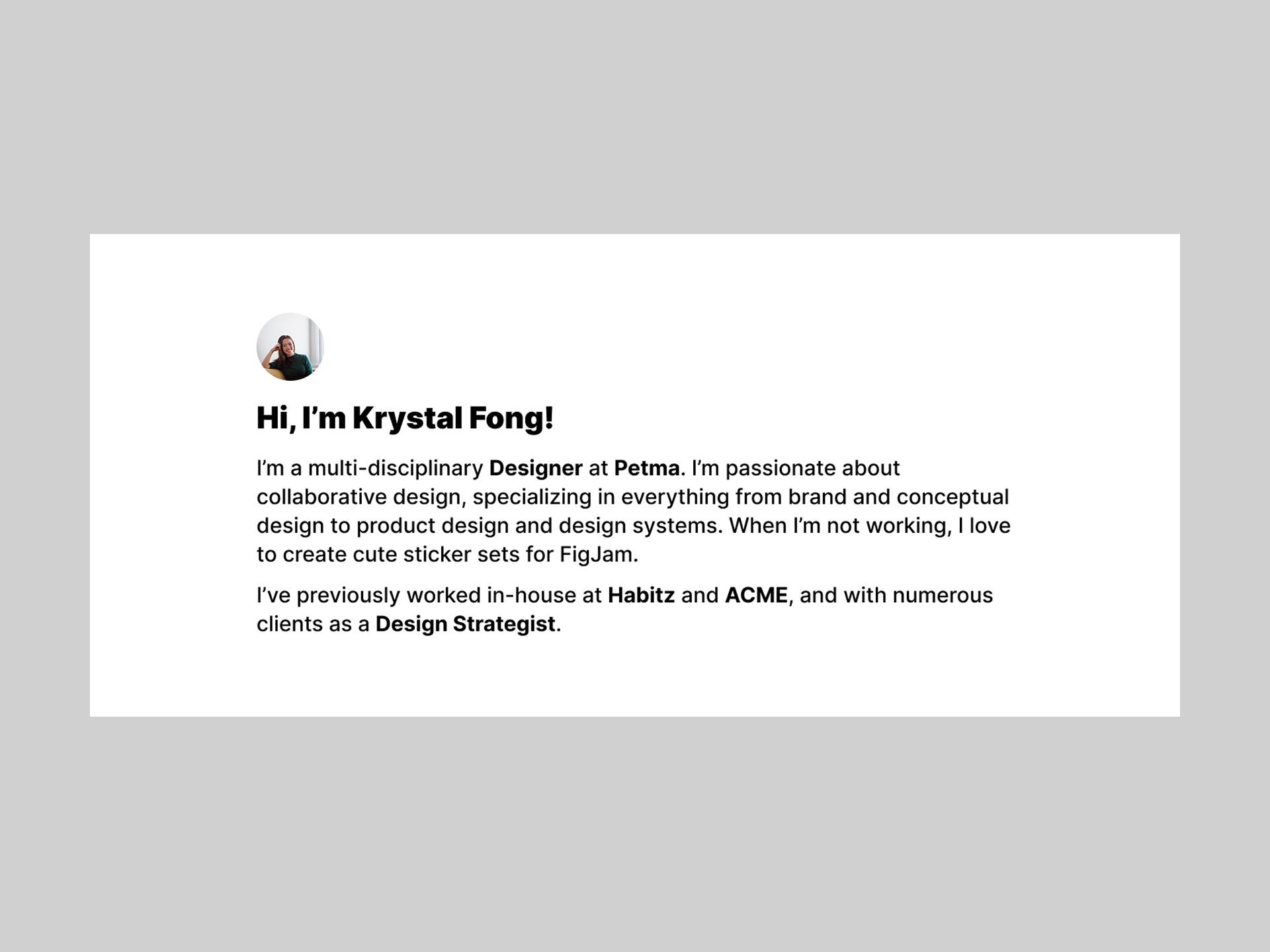

このレッスンでは、Figma Designの基本的なレイヤータイプについて学び、それらを使ってポートフォリオウェブサイトのランディングページ用のヒーローを構築します。ヒーローとは、通常はメッセージを伝えたり、アクションを促したりするために使われるウェブページの上部にある大きなセクションです。
形状に画像を塗り込んでアバターを作成し、次にテキストレイヤーを使用して私たちの名前と簡単な説明を追加し、ポートフォリオへ来た訪問者を歓迎します。アバター用に写真が必要なので、次に進む前にコンピュータに準備しておいてください。

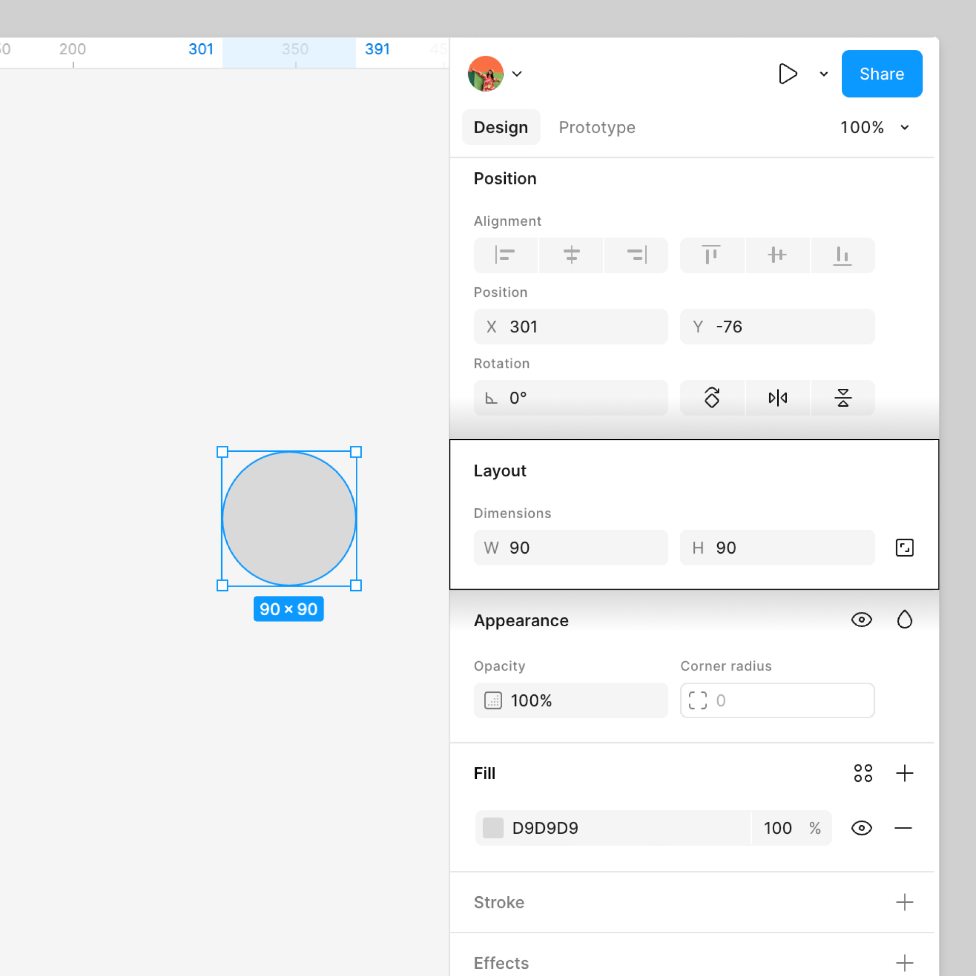

- ツールバーから楕円ツールを選択するか、キーボードでOを押してください。
- キャンバスのどこかをクリックして楕円を配置します。右側のサイドバーがどのように変わり、今、私たちのために編集可能な プロパティを提供しているかに注目してください。
レイアウトセクションでは、楕円の寸法が
100X100に設定されています。幅と高さのフィールドに90を入力して変更を適用するためにEnterを押してサイズを変更しましょう。

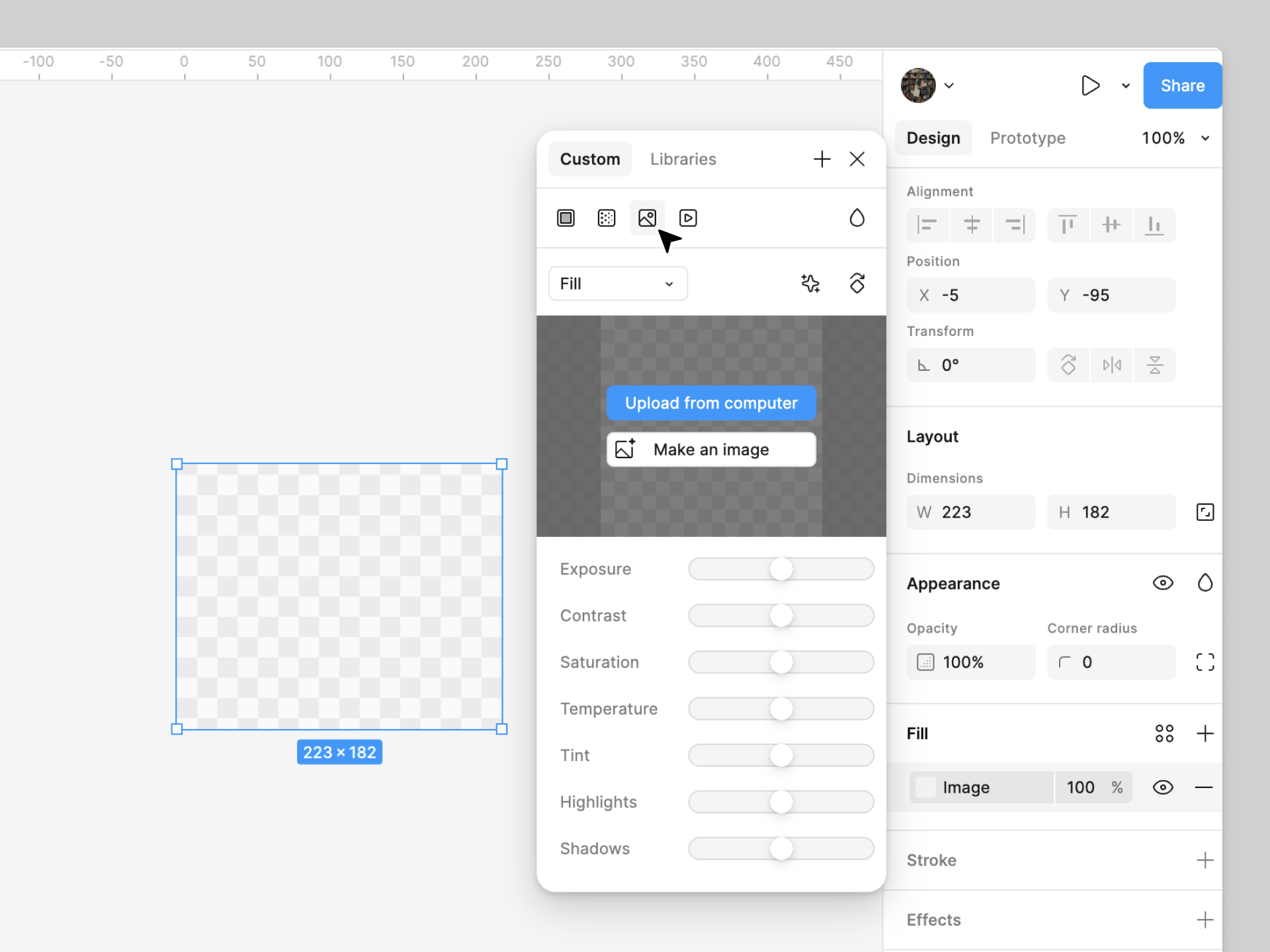

アバターにプロフィール写真を入れたいので、楕円の塗りを画像に変更しましょう。
- 楕円を選択します。
- 塗りセクションでスウォッチをクリックしてカラーピッカーを開きます。
- 画像を選択します。
- コンピュータからアップロードをクリックします。
- コンピューターから画像を選択します。
- 開くをクリックします。
画像が楕円のデフォルトのグレーの塗りを置き換えます。画像設定を使用して、露出、コントラスト、温度などの属性を調整できます。
