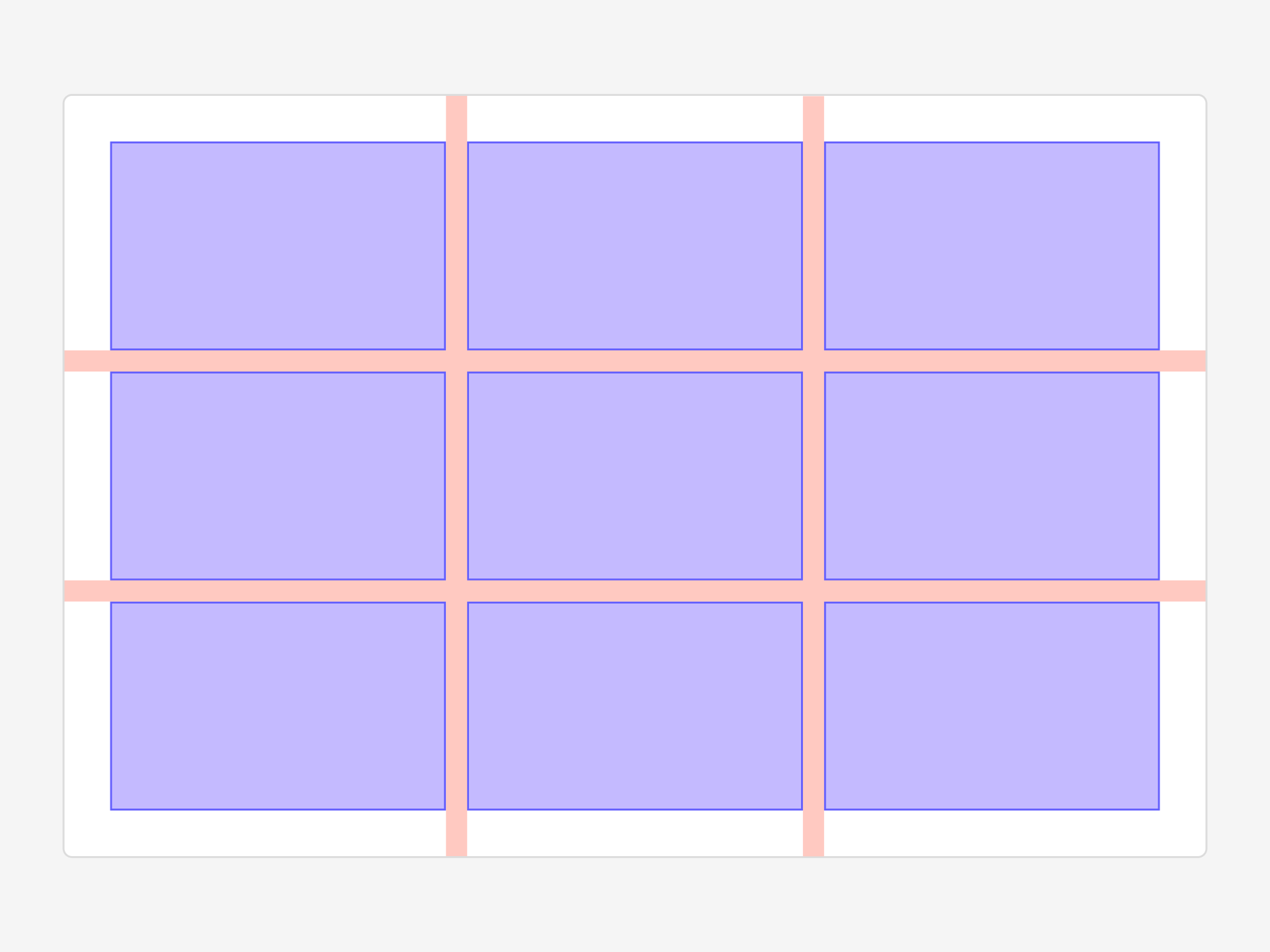

間隔は列と行の間の距離を設定します。これは、グリッドオートレイアウトのフレームが選択されているときに、右側のサイドバーの行間の間隔と列間の間隔フィールドを使用して行います。フィールドに数値を入力するか、矢印キーを使用して値を調整するか、カーソルを使用してフィールドをスクラブします。

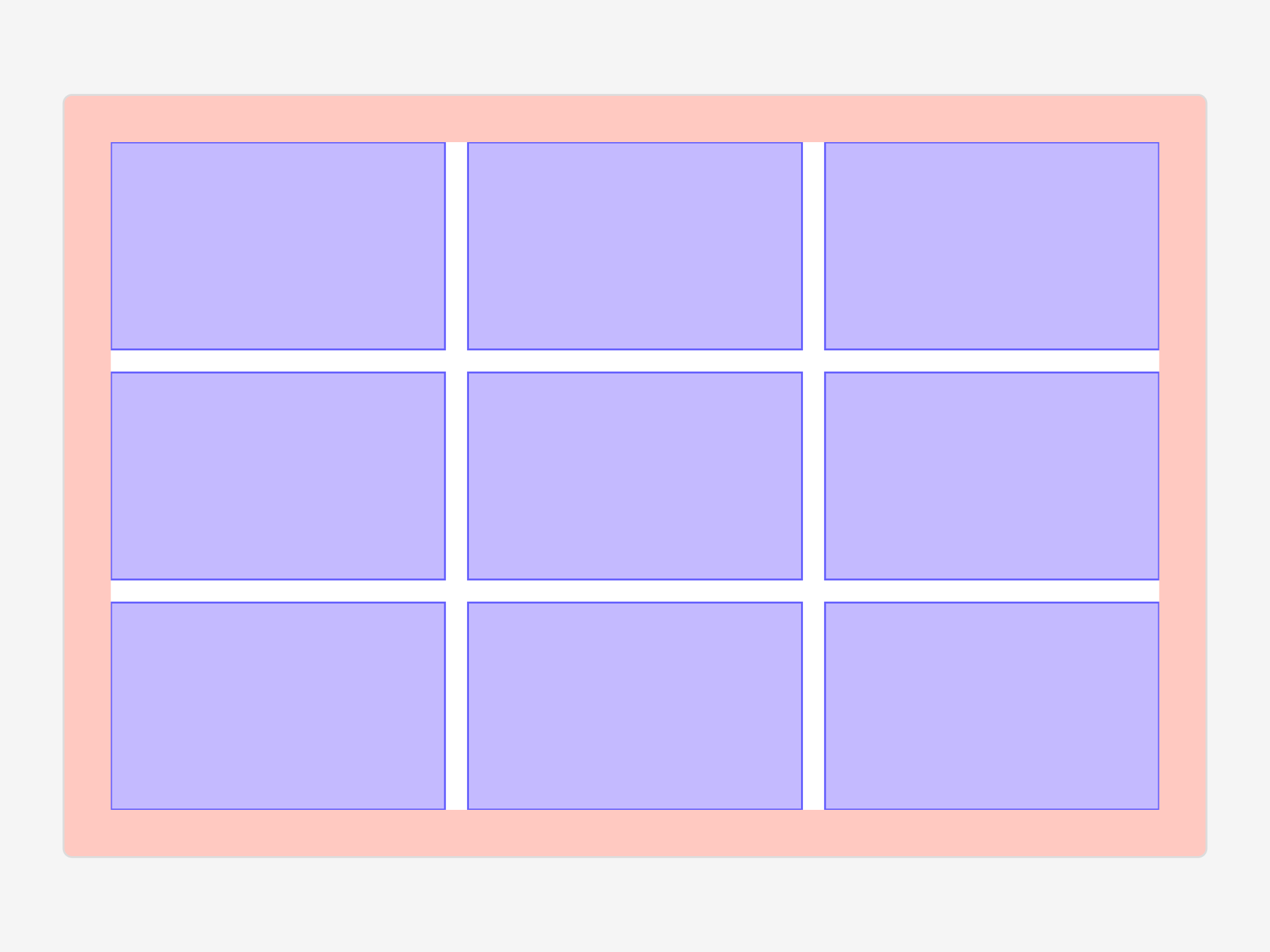

パディングは、オートレイアウトのフレームの境界とフレームのセルとの間の空白またはホワイトスペースを制御します。パディングを均一、垂直と水平に設定することも、上、右、下、左のパディングに異なる値を設定することもできます。
- デフォルト: パディングコントロールは、デフォルトで垂直(上下)と水平(左右)に分かれています。
- 個別のパディング: をクリックして、上、右、下、左のパディングフィールドを使用します。

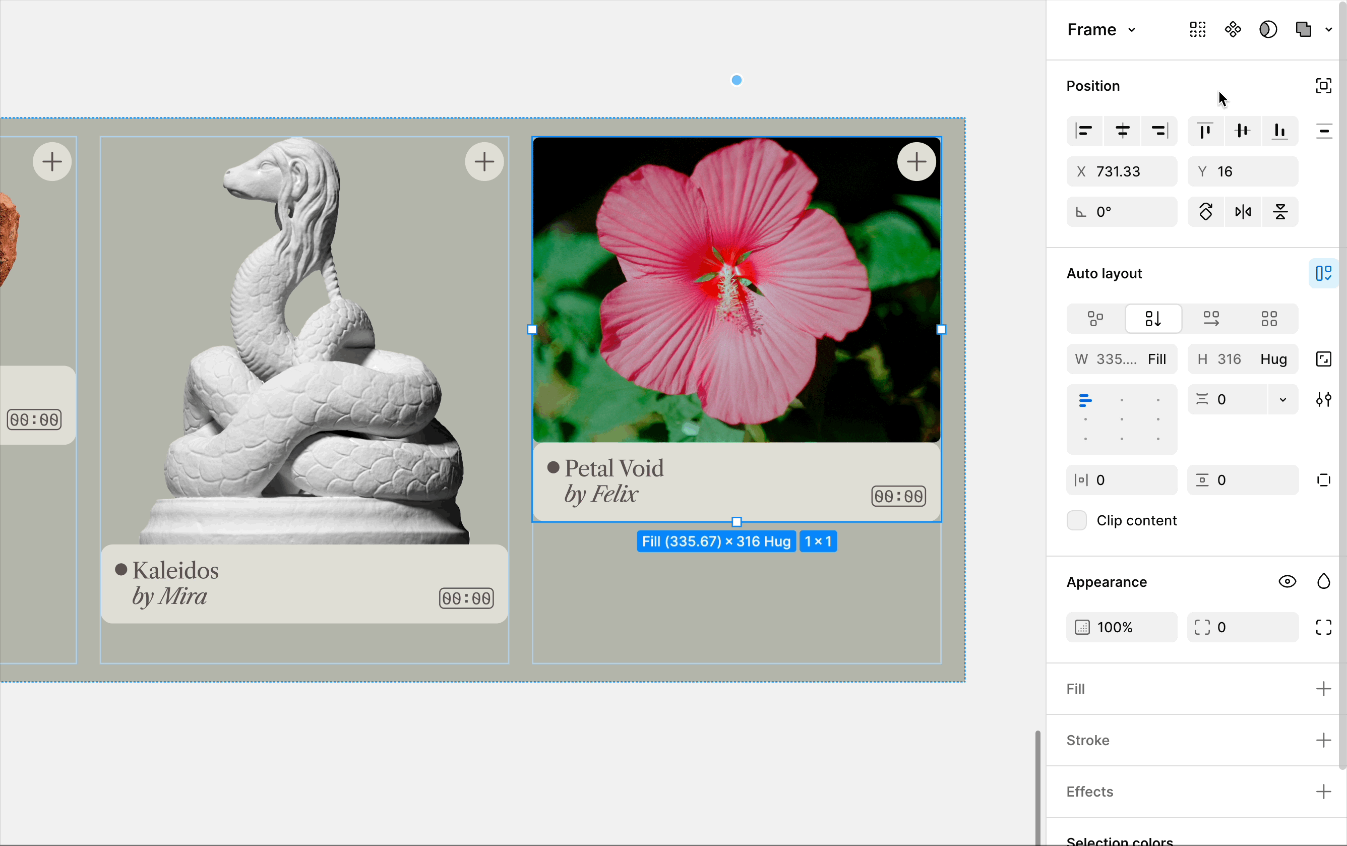

サイズ変更オプションは、ネストされたグリッドオートレイアウトのフレームを含む、グリッドオートレイアウトのフレームのすべての子レイヤーで利用可能です。サイズ変更オプションは、グリッドを使用した上位レベルのオートレイアウトのフレームではご利用いただけません。オートレイアウトのフレームのネストの詳細についてはこちらをご覧ください。
次のサイズ変更プロパティが利用可能です。
- 固定幅または高さ: セルオブジェクトまたはネストされたグリッドのオートレイアウトのフレームの寸法は、親セルまたは親フレームのサイズにかかわらず、同じままです。
- コンテナに合わせて拡大: セルオブジェクトまたはネストされたグリッドフレームは、セルの幅または高さ、あるいは親フレームに合わせて拡大されます

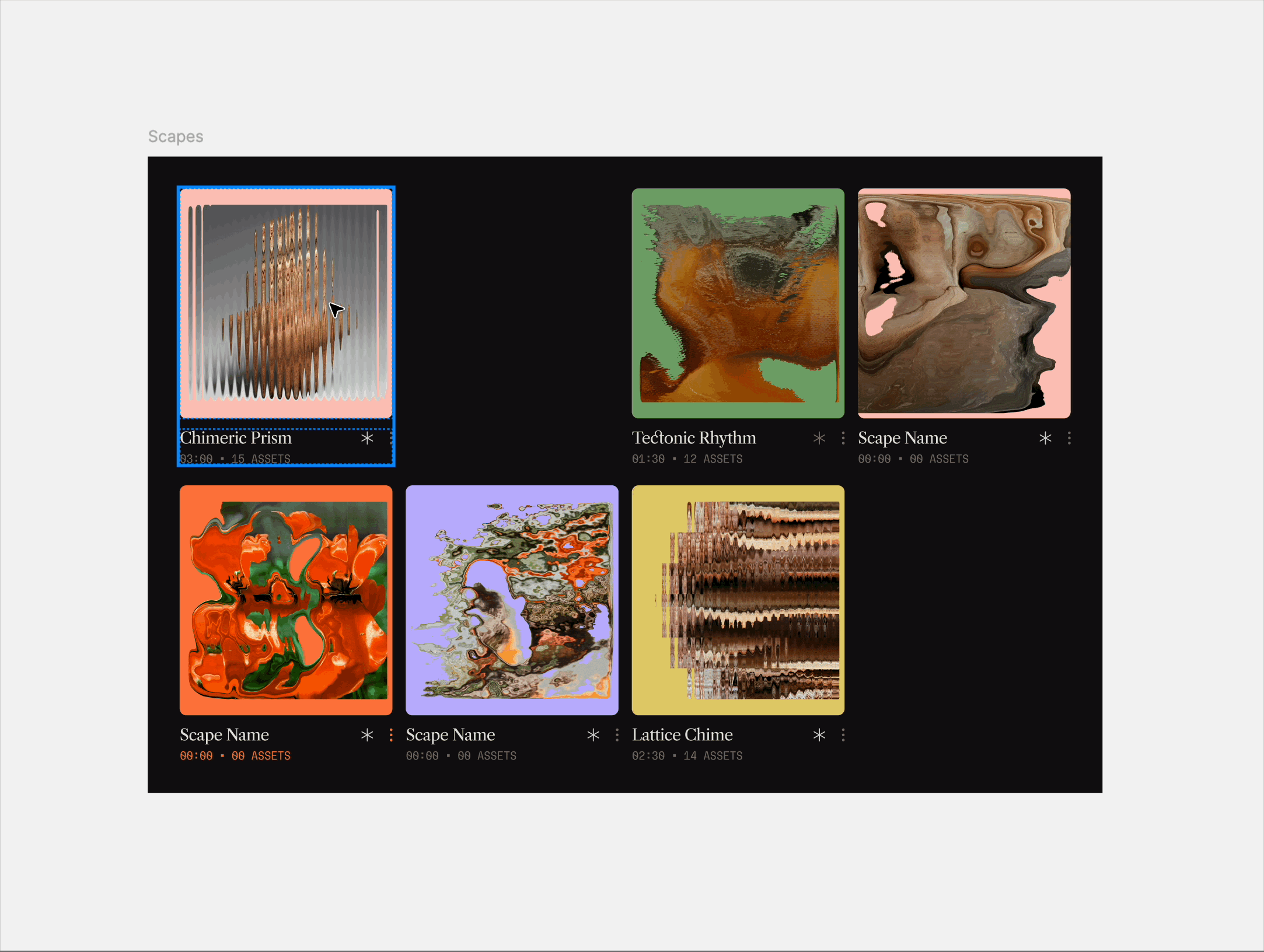

グリッドのオブジェクトの追加および移動
- シェイプ、フレーム、テキストレイヤーを作成: これらの要素をセルに直接作成します

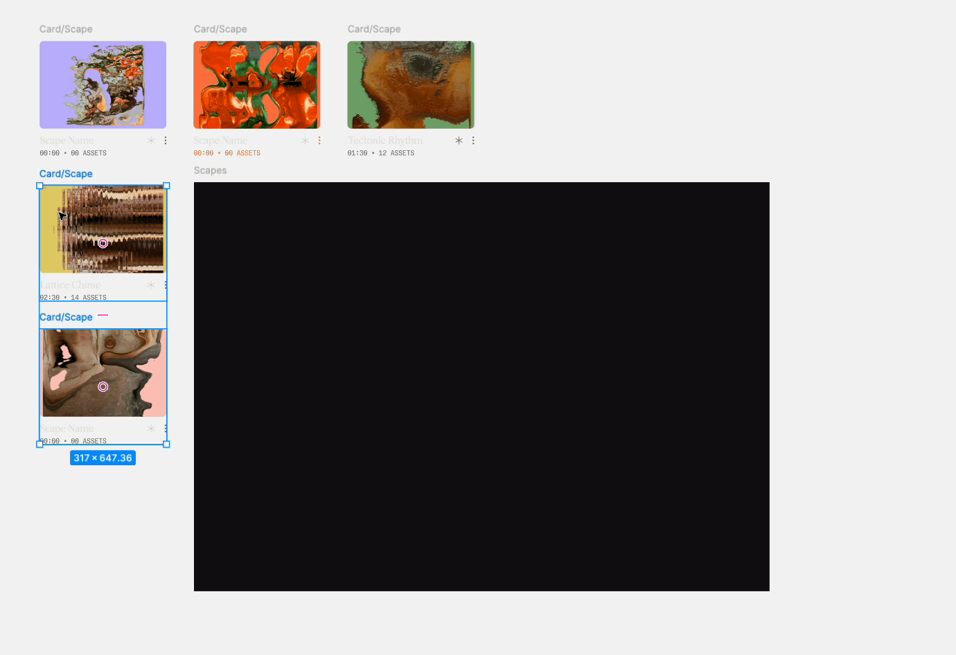

- オブジェクトをグリッドに移動: 1つまたは複数のレイヤーをドラッグして、空のセルまたは2つのセルの間にドロップします
- 子オブジェクトの再配置: 1つまたは複数の子オブジェクトをドラッグして、空のセルまたは2つのセルの間にドロップします
- 既存のオブジェクトを複製: 1つまたは複数の子オブジェクトを選択し、キーボードショートカット(Macでは⌘ Command D、WindowsではCtrl D)を使用します。
オブジェクトは左から右、上から下の順に配置されます。空のセルが不足している場合、Figmaは妨げとなるオブジェクトを利用可能なセルに再配置するか、配置するために新しい行または列を作成します。

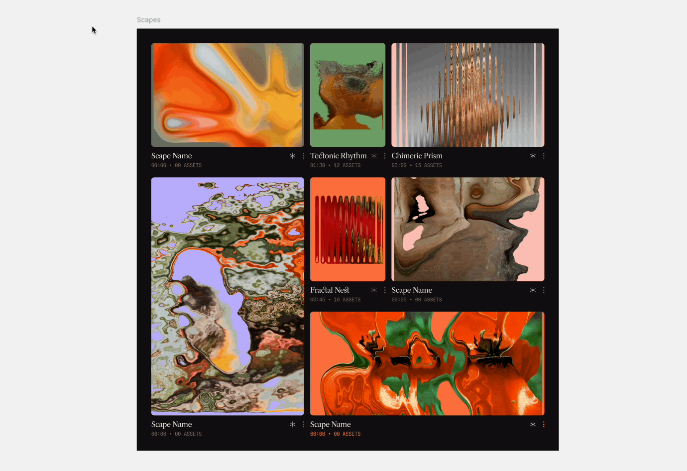

オブジェクトを複数のセルにスパンする
子オブジェクトをグリッドの複数のセルにスパンすると、親オブジェクトのサイズが変更された際に子オブジェクトもサイズ変更できます。
子オブジェクトをスパンするには、その子オブジェクトを選択してキャンバスでサイズ変更します。サイズ変更中に、オブジェクトがセルの辺にスナップすると、そのオートレイアウトサイズ変更プロパティは、調整されたサイズ(幅または高さ)のコンテナに合わせて拡大されます。
