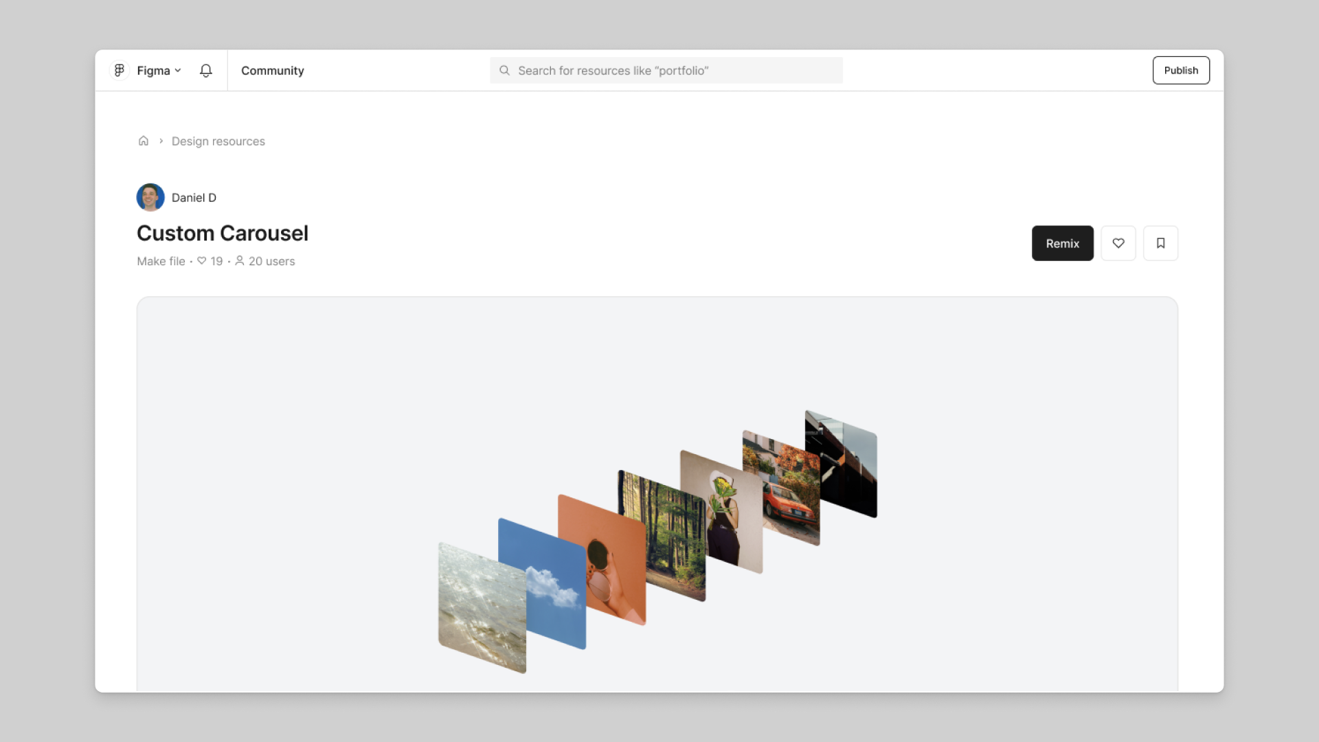

機能的なプロトタイプまたはWebアプリがコミュニティに公開されると、コミュニティページのプレビューが表示されます。Figma Makeファイルに戻るか、コミュニティページに移動して変更を加えることができます。
