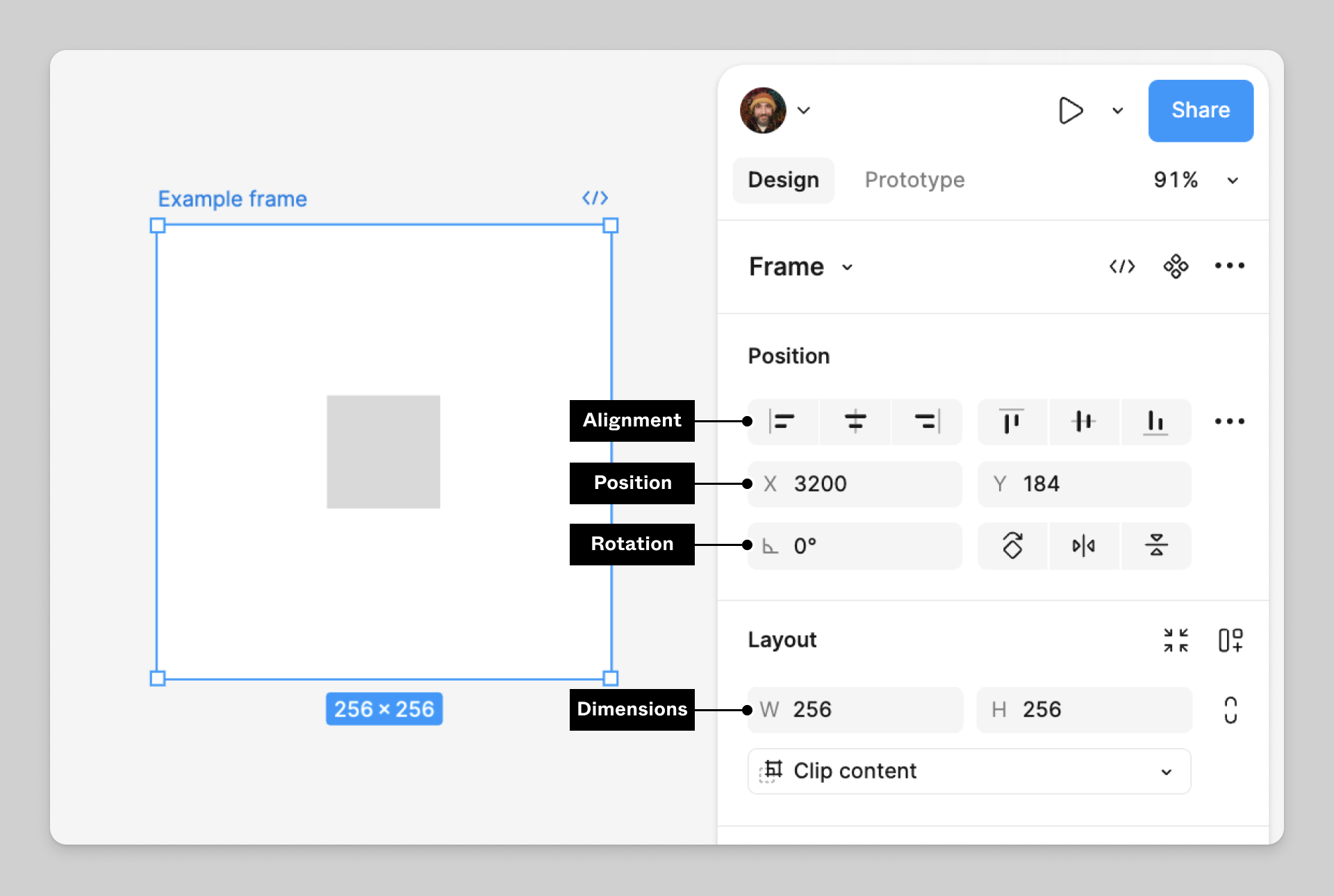

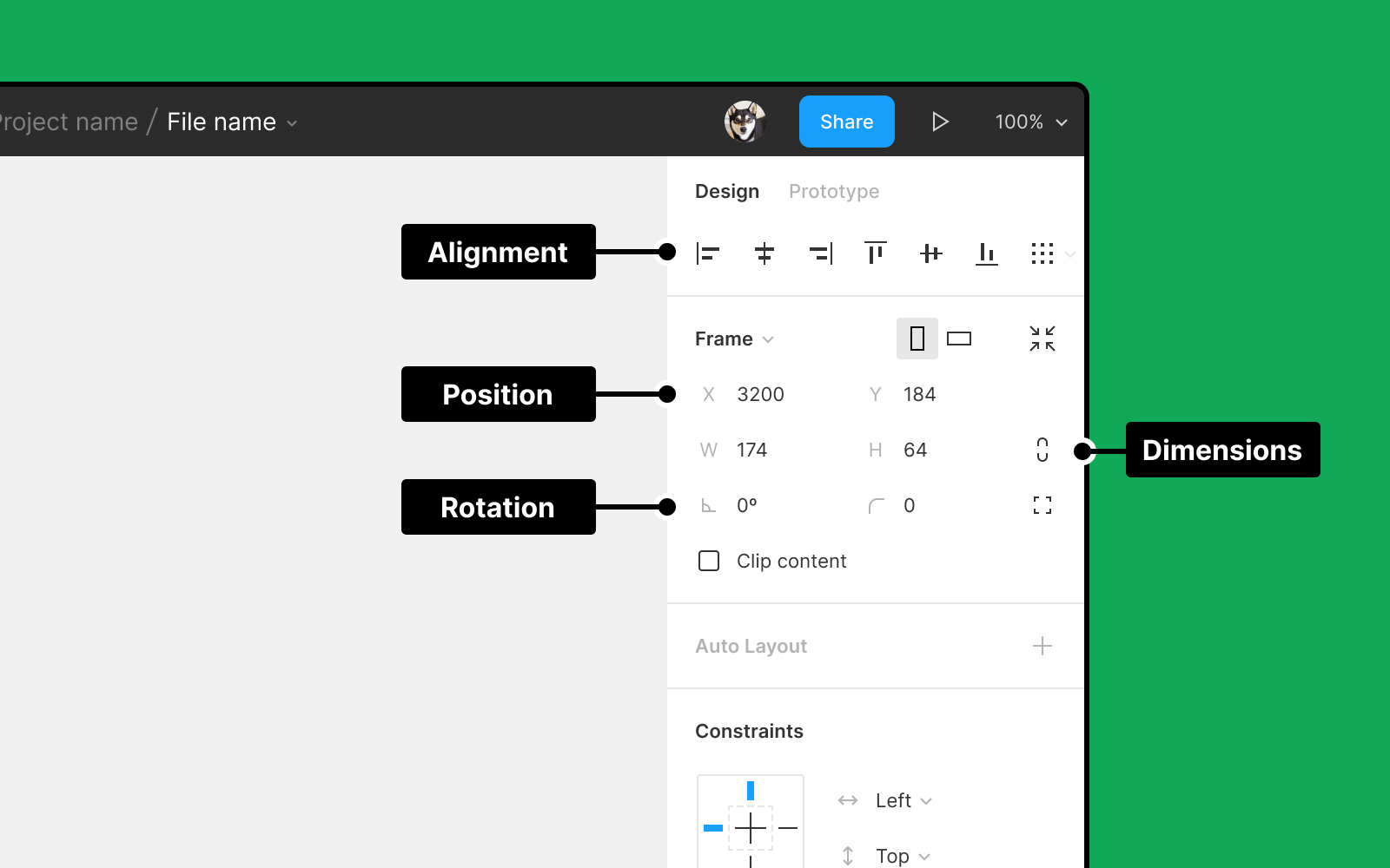

これらのプロパティのほとんどは、右サイドバーのデザインパネル上部にあります。また、キャンバス自体でも多くのプロパティを調整できます。

右サイドバーの配置コントロールを使用して、オブジェクトを親レイヤーに揃えたり、複数のオブジェクトを互いに揃えたりします。
- 左揃え
- 水平方向の中央揃え
- 右揃え
- 上揃え
- 垂直方向の中央揃え

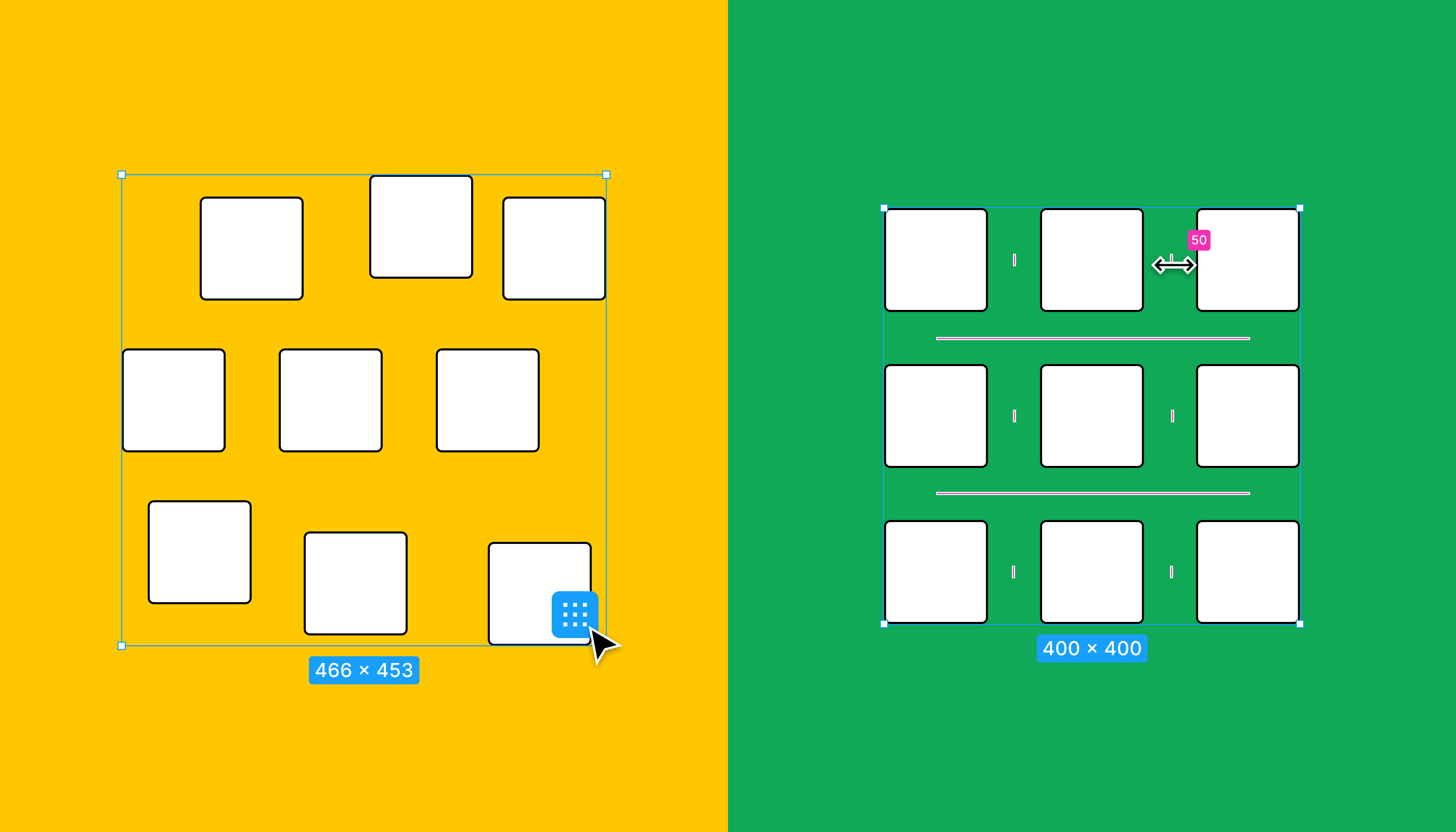

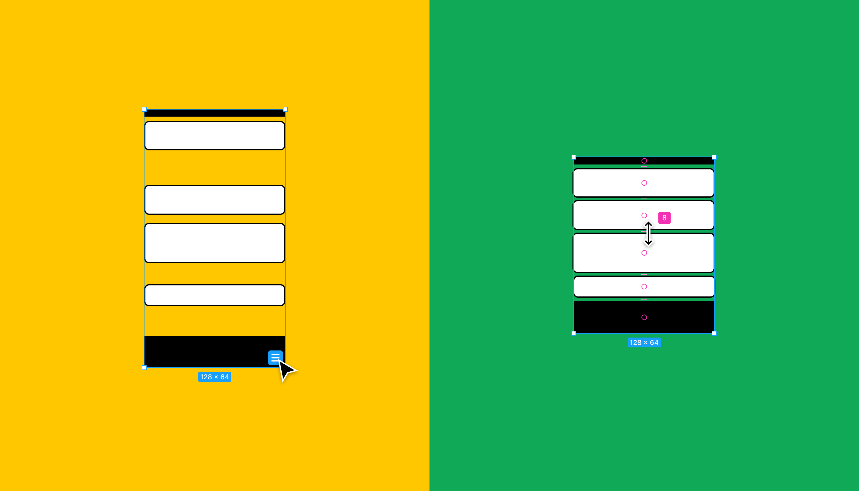

均等配置
レイヤーを行や列に1次元に素早く整列させたり、行と列を組み合わせて2次元のレイアウトを作成するには、均等配置を使用します。
その後、スマートセレクションを使用して、選択したオブジェクト間の水平および垂直間隔を調整します。 スマートセレクションの使用方法の詳細→
選択に応じて、次のオプションのいずれかが表示されます。
- 均等配置垂直選択(1次元)
- 均等配置水平選択(1次元)
- 均等配置(2次元)
1次元の選択
水平軸または垂直軸(1次元)のいずれかで選択すると、オブジェクトが重ね合う軸に基づいてオブジェクトが配置されます。
x軸上のオブジェクトには水平方向の間隔のみが調整され、y軸上のオブジェクトには垂直方向の間隔のみが調整されます。
[間隔]の値を設定には、選択範囲内で最も一般的な間隔が使用されます。
注: 1次元の選択範囲に均等配置する場合、オブジェクトは両軸に沿って自動的に整列されませんが、右サイドバーIの配置ツールでさらに調整することができます。
2次元の選択
オブジェクトを2次元のグリッドのように均等配置する場合、均等配置プロセスは非常に厳密です。オブジェクト間の垂直方向および水平方向の間隔が調整されます。
垂直方向および水平方向の間隔は、開始位置によって異なる場合もあれば、同一あるいは固有の場合もあります。レイヤーの均等配置後、垂直方向と水平方向の間隔を調整できます。
元の選択範囲の境界内にオブジェクトが再配置される「配分」とは異なり、「均等配置」ではすべてのオブジェクトが選択範囲の左上隅に揃えてグリッドに配置されます。
配分か均等配置か
1次元の選択範囲で均等配置をすると、配分と同じに配置されます。均等配置は配分機能にいくつかのロジックが追加された機能といえます。
均等配置機能の主な目的は、レイヤーをスマートセレクションの基準を満たすように配置することです。つまり、レイヤーを等距離間隔に並べて、いずれかの軸に重ね合わせて配置することです。
- 配分はレイヤー間に均等な距離を設定するだけであり、レイヤーがいずれかの軸上重なり合う必要はありません。均等配置は必要に応じて両方を行います。
- 均等配置を使用すると、オブジェクトを両軸に沿って整列させることができます。配分は、水平方向の間隔を配分するか、垂直方向の間隔を配分するか、一度に1つの軸に沿ってのみ機能します。
配分でも均等配置でも、フィールドまたはフィールドに間隔が表示されます。これは最も一般的な間隔値(モード)に基づいています。
注: [ピクセルグリッドにスナップ]が有効になっている場合、レイヤー間の間隔が微妙一致していない場合があります。最大1ピクセルの丸めが許容されています。

位置
キャンバス内のレイヤーの位置を水平方向(X軸
)と垂直方向(Y軸
)の2つの次元または軸のいずれかに沿って調整することができます。
レイヤーの位置は、X
座標とY
座標を使用してキャンバス上に表されます。XY座標はレイヤーの境界の左上隅を参照します。
- 右サイドバーの[デザイン]パネルを開きます。
X
フィールドとY
フィールドを使用して、レイヤーの座標を調整します。 - 基本的な数式(
)を使用して、X座標とY座標の値を簡単に調整することもできます。既存の値の前後に式を追加したり、完全に新しい数式で置き換えたりすることができます。数式の詳細↓
注: キャンバス内のレイヤーを回転させる場合、レイヤーのX
座標とY
座標はレイヤーの境界の元の左上隅に基づいて設定されます。

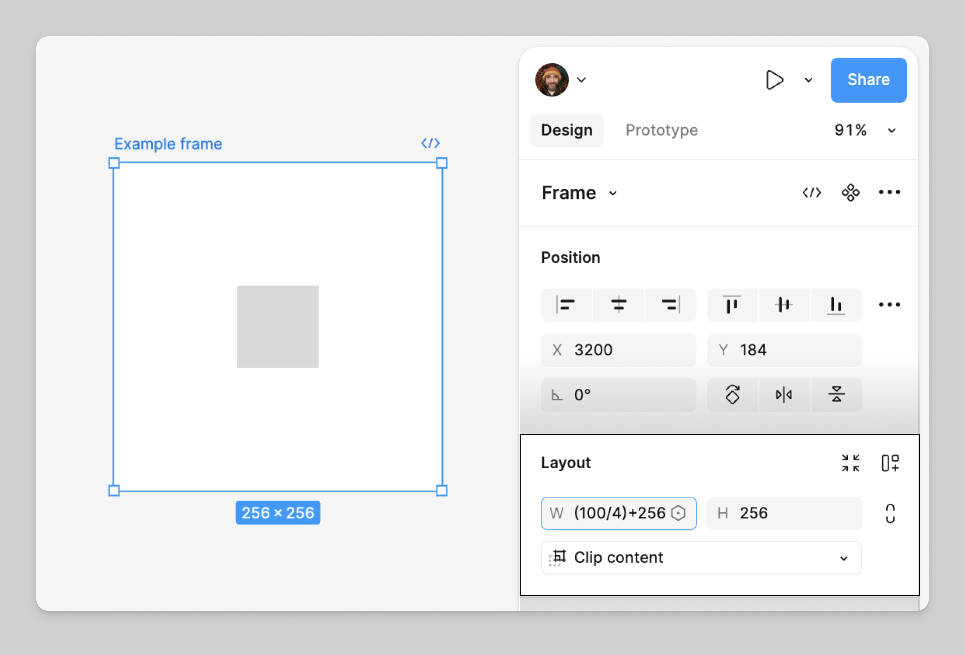

サイズ
キャンバス内のすべてのレイヤーには独自の寸法があります。レイヤーの寸法を表示するには、次の手順に従います。
- キャンバスまたはレイヤーパネルでレイヤーを選択します。
- レイヤーのバウンディングボックスの下にある青いラベルに寸法が表示されます。
- すべてのレイヤーの寸法は、右サイドバーの
W
フィールドとH
フィールドを使用して表示することもできます。
レイヤーを選択して、レイヤーの寸法を変更します。その後の手順については、いくつかの方法があります。
- レイヤーの幅を調整するには、レイヤーの左または右の境界にカーソルを合わせ、が表示されたらクリックしてドラッグしてサイズを変更します。
- レイヤーの高さを調整するには、レイヤーの上部または下部の境界にカーソルを合わせ、が表示されたらクリックしてドラッグしてサイズを変更します。
- レイヤーの幅と高さを調整するには、レイヤーの境界のいずれかの角にカーソルを合わせ、が表示されたらクリックしてドラッグしてサイズを変更します。
- 右サイドバーで
W
フィールドとH
フィールドを調整します。

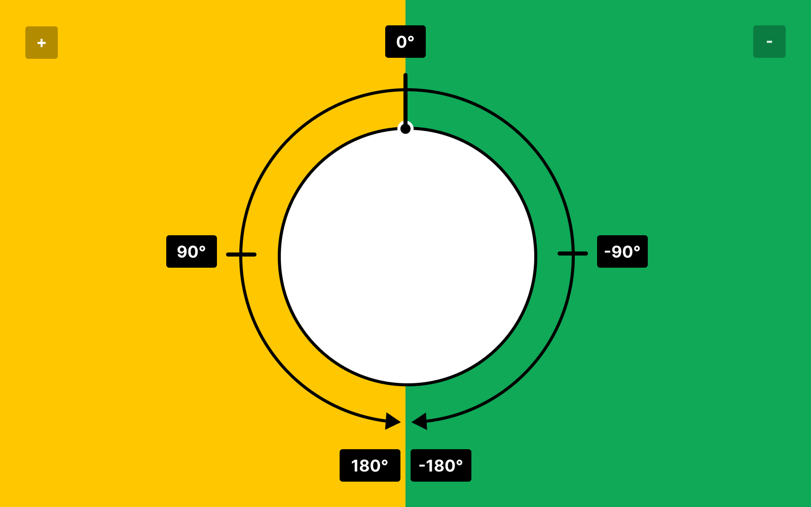

回転
オブジェクト、フレーム、グループなどの個々のレイヤーや、選択したレイヤーを回転します。選択領域の水平方向と垂直方向の中心が回転の基準点として使用されます。
キャンバスに追加する各レイヤーの回転は、デフォルトでは0°
に設定されています。選択範囲を両方向に180°
回転させることができます。
正の角度は反時計回りに
180°
まで開きます。 -
負角度は時計回りに
-180°
まで開きます。
いずれかの方向に180
を超えると、その方向の0°
までカウントダウンされます。たとえば、180°
を超えて15°
進むと、-165°
の角度になります。

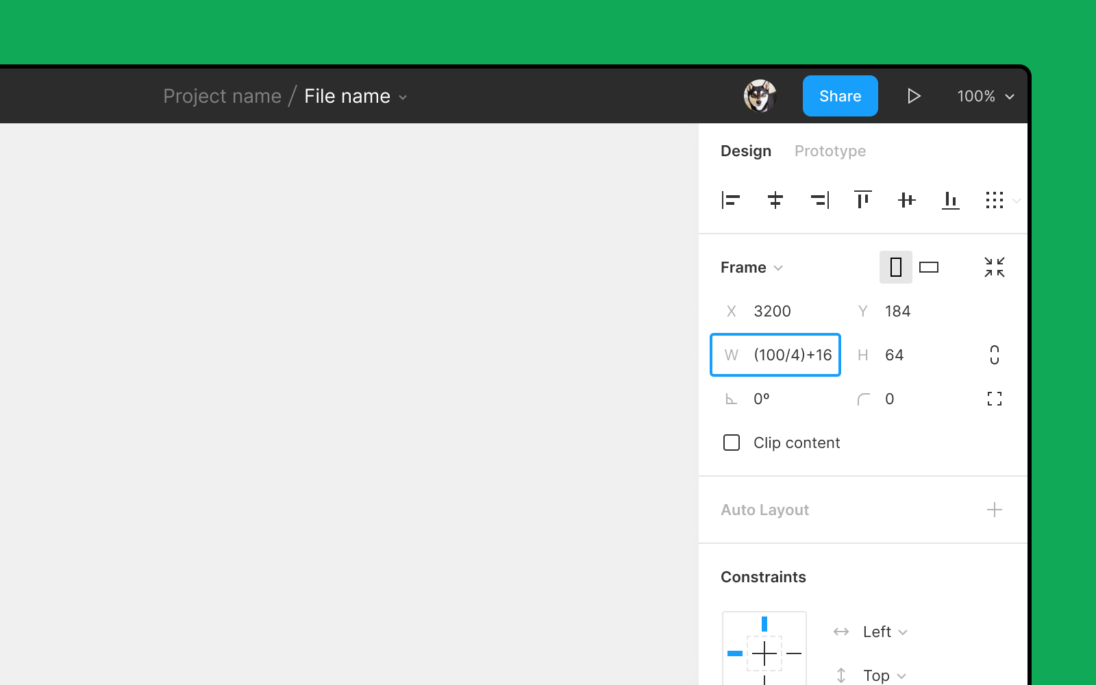

値の調整
数式
一部のフィールドでは数式が使えます。これには、位置、寸法、回転のフィールドなどがあります。
既存の値に対して+ の加算
、- の減算
、* の乗算
、/ の除算
の数式を使用して、レイヤーのサイズを変更できます。また、フィールド内でかっこ (
を使用して、より複雑な方程式を作成したり、^
を使用して指数を作成したりすることもできます。
以下に例をいくつか追加しましたが、任意の数字を使用できます。
+ 10
現在の値に10を足す -
- 20
現在の値から20を引く -
*2
現在の値に2を掛ける -
/4
現在の値を4で割る -
^2
現在の値を2乗する -
(𝑥/2)+6
現在の値を2で割り、6を加える(𝑥=現在の値) -
Mixed+100
異なる値を持つ2つ以上のオブジェクトに100を足す
数式は値の選択が混在している場合にも適用することができます。数式が位置、寸法、回転フィールドに入力されると、すべての選択されたレイヤーに変更が適用されます。
注: フィールドを編集して既存の数字に数式を追加する必要があります。フィールドを選択して数式を追加するだけで、既存の数字が置き換わります。
- 均等配置垂直選択(1次元)
- 均等配置水平選択(1次元)
- 均等配置(2次元)
1次元の選択
2次元の選択
配分か均等配置か
