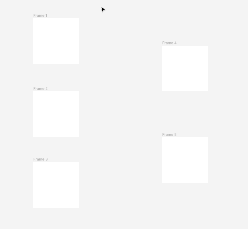

複数のオブジェクトから同時にインタラクションを作成できます。こうすると、同じ移動先に複数のコネクションを作成する場合に時間を短縮できます。
- 開始オブジェクト、すなわちインタラクションを開始するホットスポットを選択します。次のいずれかの方法で、複数のオブジェクトを選択できます。
- 最初のオブジェクトを選択し、Shiftを押しながら追加するオブジェクトを順次クリックする
- 選択するすべてのオブジェクトをカーソルでドラッグする
- 次のいずれかの操作を行って、インタラクションを作成します。
- 選択したオブジェクトの1つにマウスカーソルを合わせて、プラスアイコンを移動先までクリックアンドドラッグします
- [プロトタイプ]パネルの[インタラクション]セクションにあるプラスアイコンをクリックし、インタラクションの詳細パネルでトリガー、アクション、アニメーションの詳細を設定します。
