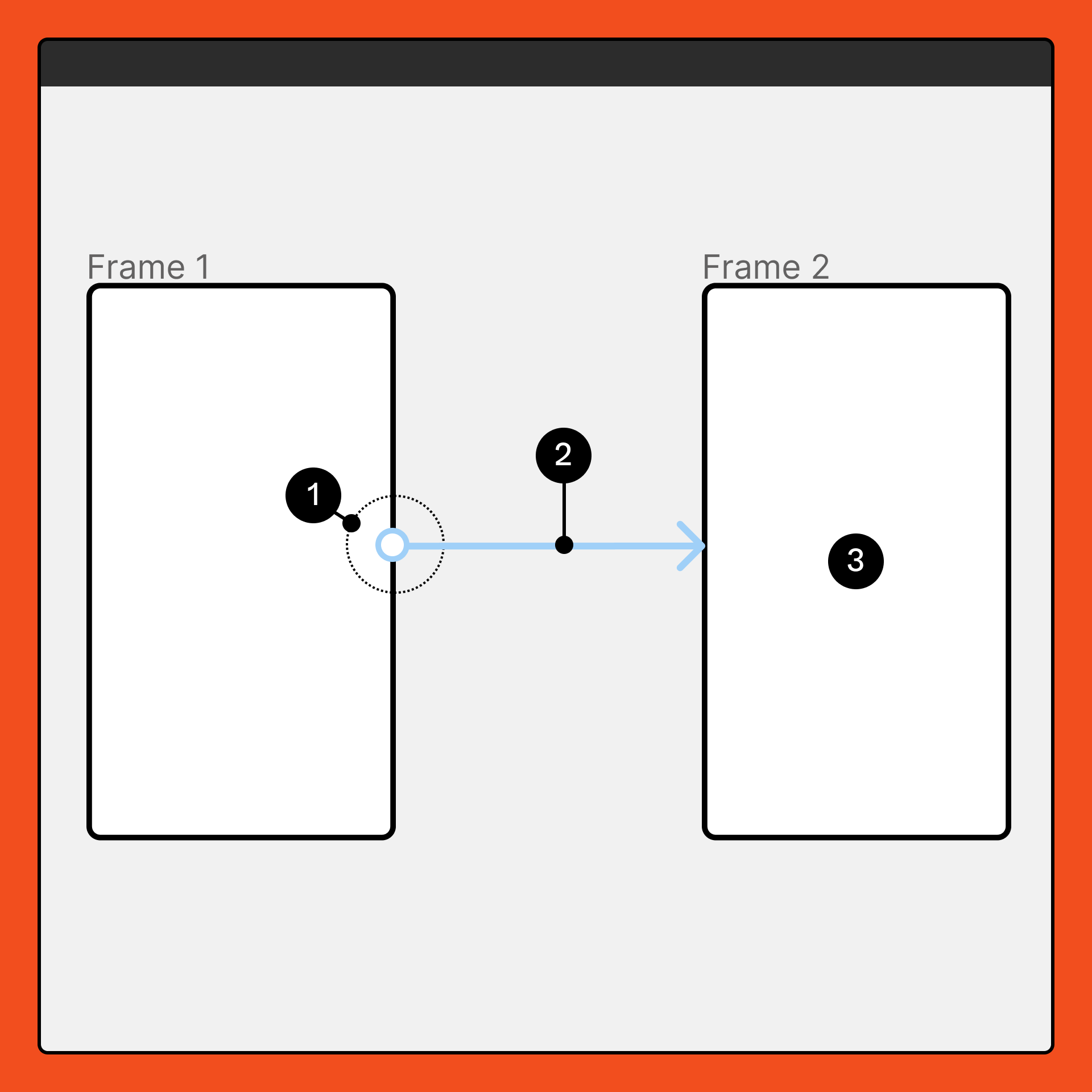

その他のインタラクションは2つのオブジェクトまたはフレーム間で行われます。例えば、ボタンをクリックして次のフレームに移動する、またはアイコンをクリックしてオーバーレイを開くなどです。これらのインタラクションはコネクションと見なされます。コネクションは次の3つの部分で構成されます。
- ホットスポット: ホットスポットはインタラクションが行われる場所です。フレーム自体でもフレーム内のオブジェクトでもかまいません。ボタン、アイコン、見出しなど、何にでもホットスポットを作成できます。
- コネクション: コネクションは、ホットスポットと移動先をつなぐ矢印(通称「ヌードル」)です。コネクションで、インタラクションのトリガーやアクションの定義、アニメーション設定の調整を行います。
- 移動先: 移動先はコネクションの終点です。ほとんどの場合、移動先は最上位フレームでなければなりません。同じ最上位フレーム内で移動先に設定できるのは、次にスクロールアクションを使用するコネクションだけです。

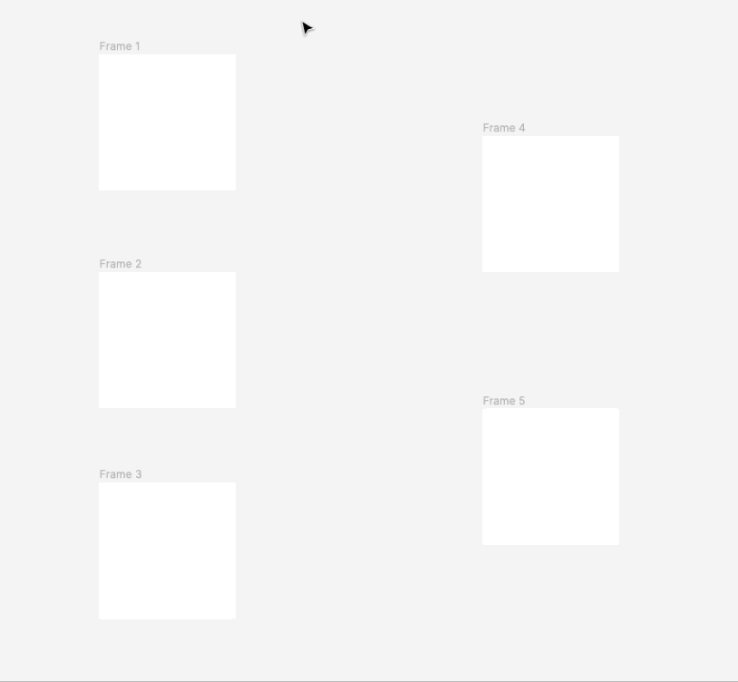

インタラクションの一括作成
複数のオブジェクトから同時にインタラクションを作成できます。こうすると、同じ移動先に複数のコネクションを作成する場合に時間を短縮できます。
- 開始オブジェクト、すなわちインタラクションを開始するホットスポットを選択します。次のいずれかの方法で、複数のオブジェクトを選択できます。
- 最初のオブジェクトを選択し、Shiftを押しながら追加するオブジェクトを順次クリックする
- 選択するすべてのオブジェクトをカーソルでドラッグする
- 次のいずれかの操作を行って、インタラクションを作成します。
- 選択したオブジェクトの1つにマウスカーソルを合わせ、プラスアイコンをクリックして移動先フレームまでドラッグする
- [プロトタイプ]パネルの[インタラクション]セクションにあるプラスアイコンをクリックし、インタラクションの詳細パネルでトリガー、アクション、アニメーションの詳細を設定する

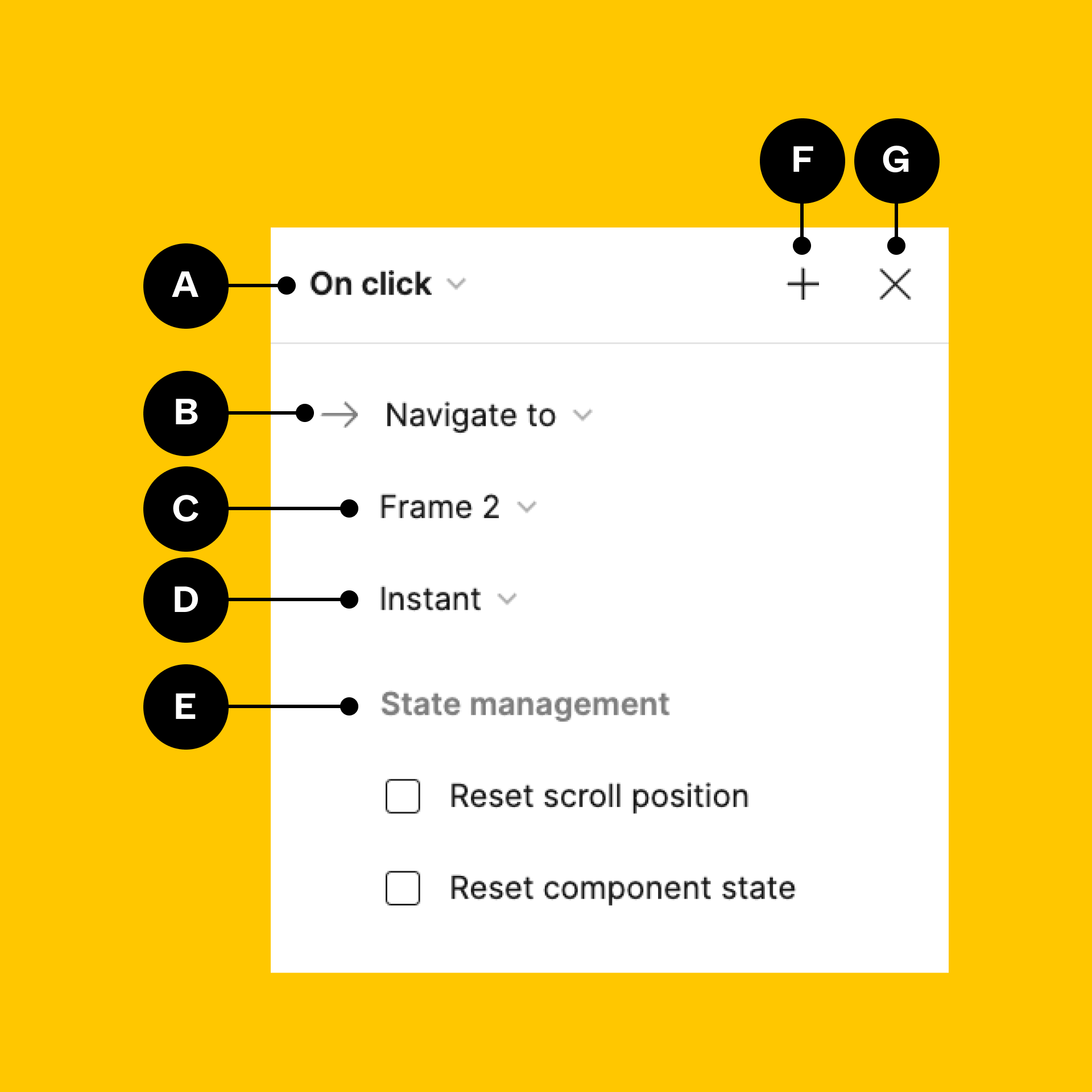

インタラクションの詳細
インタラクションを作成したら、[インタラクションの詳細]モーダルで次の設定を行います。
- トリガー: マウスクリックまたはタッチジェスチャーなど、どのようなタイプのインタラクションでプロトタイプを前に進めるのかを定義します。
- アクション: 他のフレームへの移動やオーバーレイのエンゲージなど、ユーザーがホットスポットとやり取りするときに発生するイベントのタイプを定義します。
- 移動先: インタラクションの終点を定義します。プロトタイプの別の画面や現在の画面に表示されるオーバーレイの場合もあります。すべてのインタラクションに移動先があるとは限りません。例えば、[戻る]トリガーは自動的に前のフレームへ戻ります。
- アニメーション設定:フレームからフレームへのプロトタイプの移動の仕方を定義します。
- 状態管理: クリックすると、フレーム内およびフレーム間を移動する際にオブジェクトのプロパティと状態がリセットされます。
- アクションを追加: 同じトリガーに別のアクションを追加します。
- [インタラクションの詳細]モーダルを閉じます。

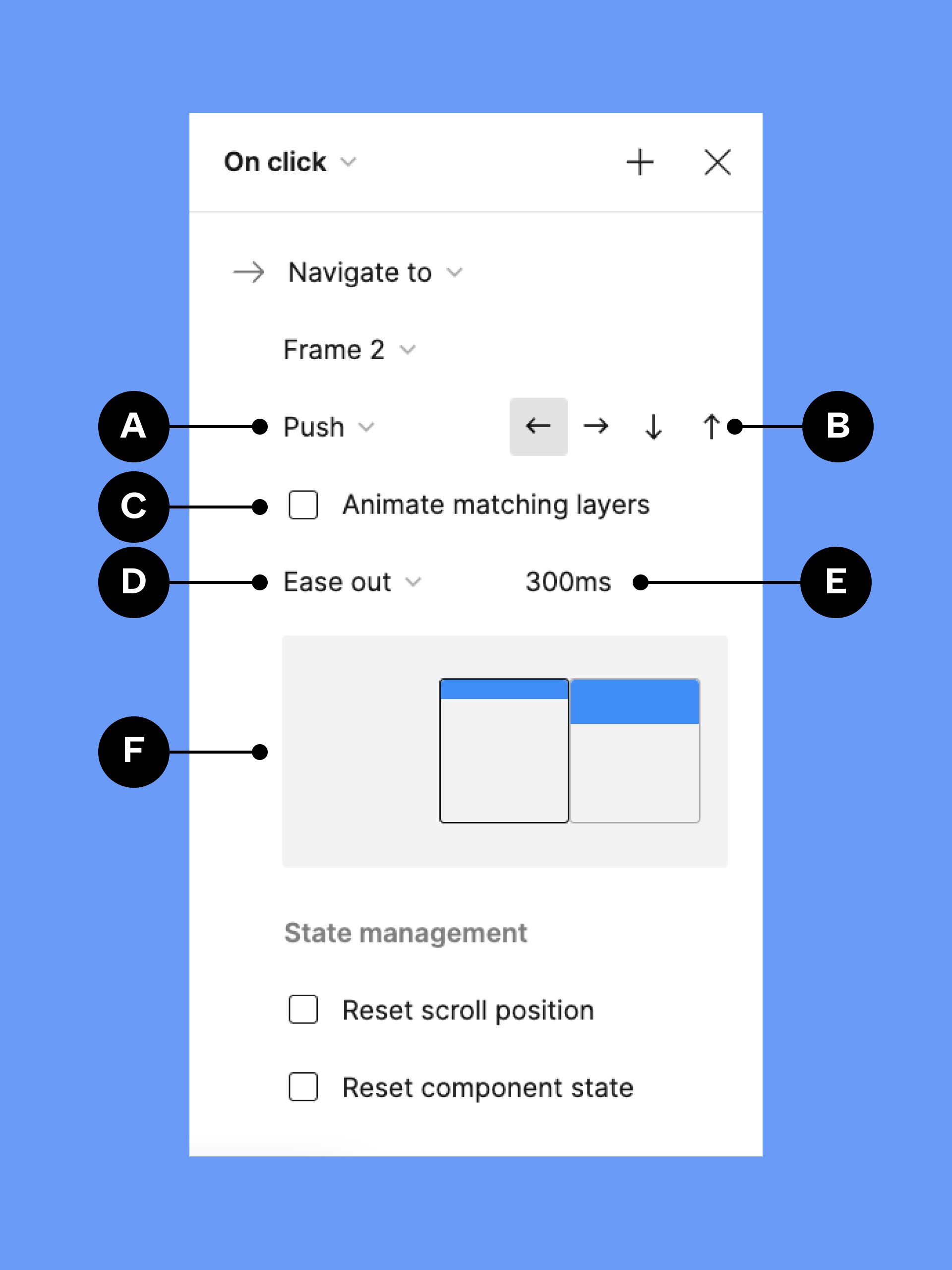

アニメーションの調整
アニメーション設定は、プロトタイプのフレームからフレームへの移動の仕方を定義します。
- アニメーション: アニメーションとは、プッシュ、スライド、ディゾルブなど、フレームから次のフレームへのプロトタイプのトランジション方法です。
- 方向: 特定のアニメーションタイプ(ムーブインまたはプッシュなど)では、トランジションがムーブインする方向を設定し、制御できます。上下左右のいずれかを選択できます。
- マッチングレイヤーをアニメーション化: このボックスにチェックを入れると、スマートアニメートトランジションがすべてのマッチングレイヤーに適用されます。
- アニメーションのイージングとスプリング: イージングで、開始フレームから移動先までのアクセレーションが決まります。
- 所要時間: トランジションの終了までにかかる時間をミリ秒単位で制御します。1 msから10000ms (10秒)の間で選択します。
- アニメーションのプレビュー。

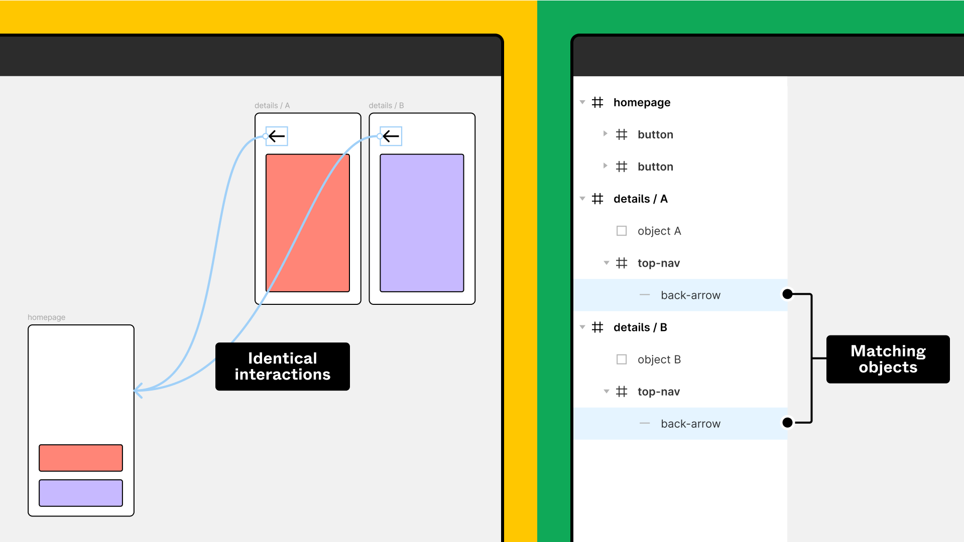

一致するインタラクションの選択
一致するインタラクションとは、他のフレームの一致するオブジェクトから開始される同一のインタラクションです。
- 同一のインタラクションとは、アクションと移動先が同じインストラクションです。
- 一致するオブジェクトとは、異なるフレームにある、一致する階層レベルの同一の名前のオブジェクトです。
ヒント: 一致するオブジェクトを見つけるのは簡単です。オブジェクトにカーソルを合わせると、他のフレームの一致するオブジェクトがハイライト表示されます。詳細情報: 一致するオブジェクトについて →
一致するインタラクションの選択は、次のように行います。
- インタラクションを選択します。
- [インタラクションの詳細]モーダルで、[一致するインタラクションを選択]をクリックします。
[インタラクションの詳細]を編集し、選択したすべてのインタラクションを同時に更新します。
注: キャンバスが整理され、一致するインタラクションがキャンバスにある場合に、最初のコネクション(ビューの左上にある)だけが表示されるようになりました。このコネクションを選択すると、他の一致するインタラクションがすべてビューに表示されます。

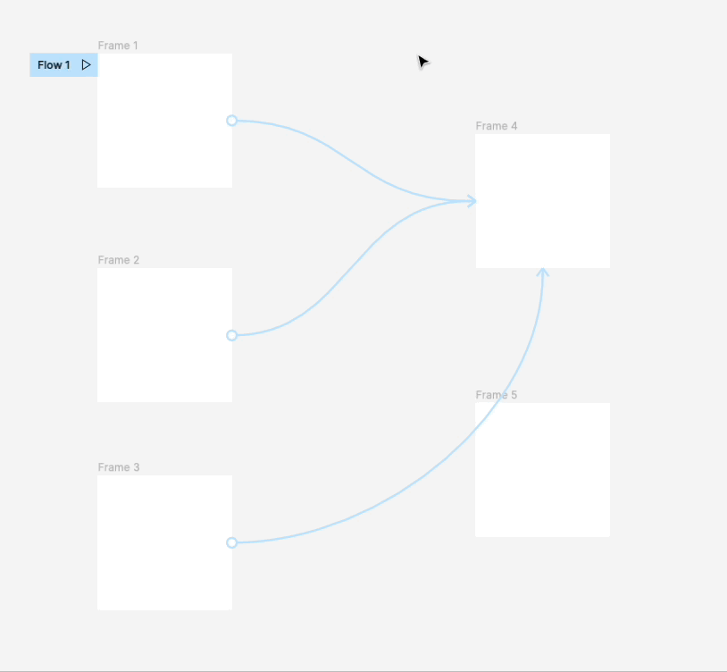

コネクションの移動先の一括更新
複数のコネクションがある場合に、コネクションの移動先を同時に変更できます。
- 編集するコネクションを選択します。次の手順で複数のコネクションを選択します。
- 最初のコネクションを選択し、Shiftを押しながら追加するコネクションをクリックします。
- 選択するすべてのコネクションにカーソルをドラッグします。選択したコネクションの周囲に青いボックスが表示されます。
- コネクションをそのまま新しい移動先のフレームまでドラッグします。右のサイドバーでインタラクションを選択し、[インタラクションの詳細]パネルで移動先のフレームを変更することもできます。

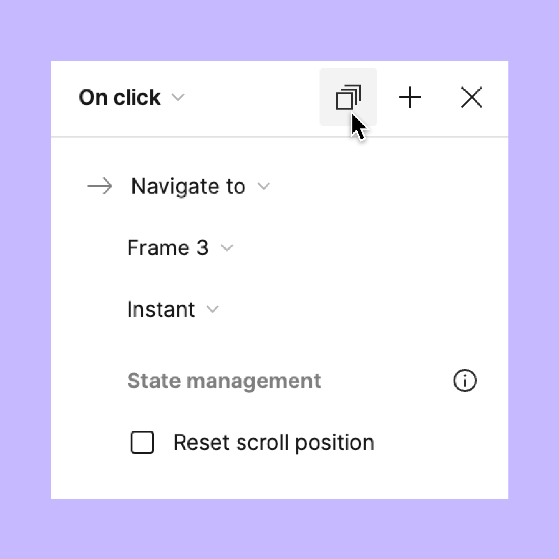

インタラクションの詳細のコピーとペースト
インタラクションの詳細をコピーして他のオブジェクトにペーストすると、プロトタイピングをすばやく行うことができます。
- キャンバス上のプロトタイプインタラクションを選択します。
- インタラクションの詳細を、⌘ Command / Control + Cを押してコピー、または⌘ Command / Control + Xを押して切り取ります。
- キャンバス上の別のオブジェクトを選択します。
- ⌘ Command / Control + Vを押して、新しいオブジェクトにインタラクションの詳細を貼り付けます。
