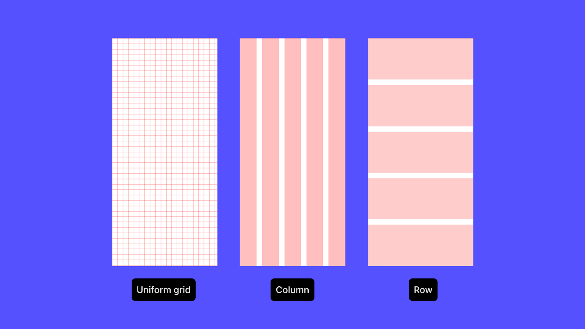

レイアウトガイドのタイプ
レイアウトガイドには、均等グリッド、列、 行の3つのタイプがあります。
均等グリッド
均等グリッドは、精度が必要な場合に便利な正方形グリッドで、シンボルやアイコンの設計に役立ちます。
均等グリッドを選択すると、色とサイズを調整できます。
色
レイアウトガイドのデフォルトの色は赤(#FF0000)で、不透明度は10%です。任意のレイアウトガイドの色と不透明度を変更できます。
サイズ
サイズはグリッドの各四角のピクセルサイズを決定します。
例えば、デフォルトの10ptグリッドでは、グリッドの各四角は10px x 10pxで、1つの四角あたり合計100ピクセルになります。

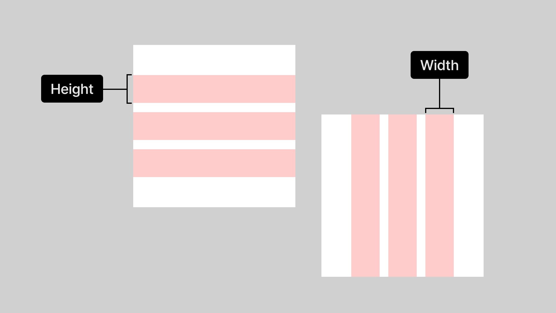

高さ/幅
行の高さや列の幅を設定して、ピクセル(px)で正確なサイズを定義します。固定タイプでのみ使用可能です(左、右、上、下、中央)。ストレッチタイプの場合、高さ/幅のフィールドが無効になり、自動で設定されます。

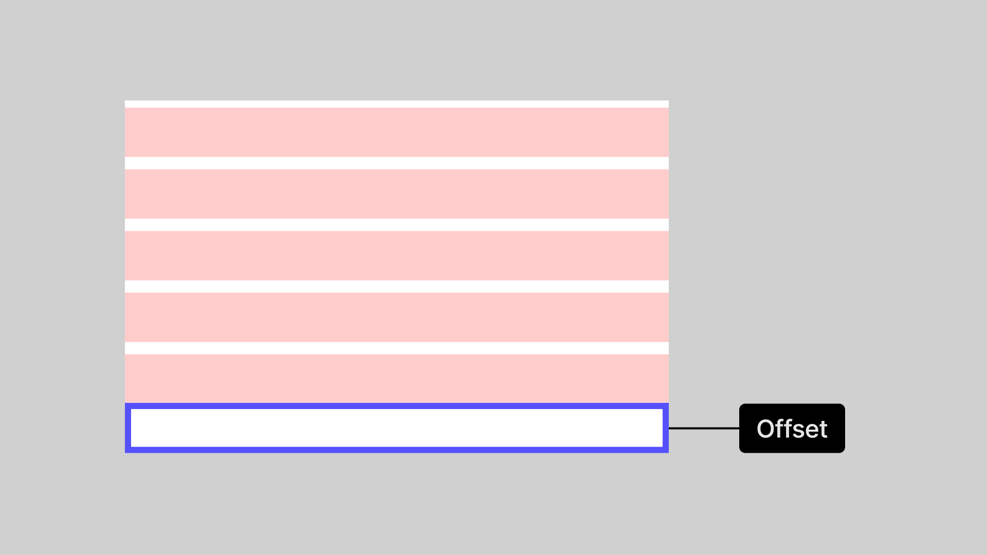

オフセット(固定タイプのみ)
オフセット設定は、列と行が開始するピクセル位置を定義します。オフセットは、左または右に設定された列および上または下に設定された行で使用可能です。
例えば、行のレイアウトガイドを下にオフセット16で設定すると、そのレイアウトガイドの最初の行は、フレームの下端から16ピクセルの位置から始まります。

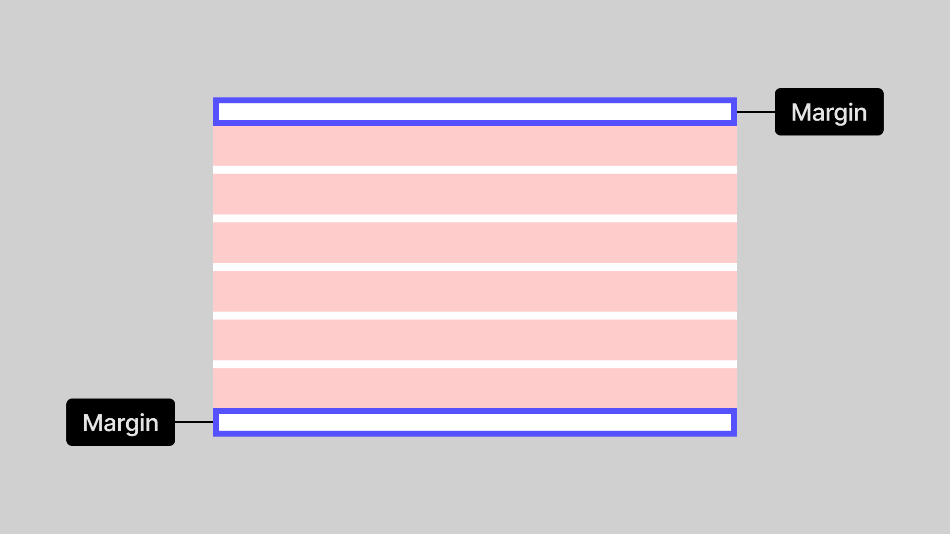

余白(ストレッチタイプのみ)
余白は、列または行の両端とフレームの間のスペースをピクセル(px)単位で定義します。この設定はストレッチタイプのみ使用可能です。

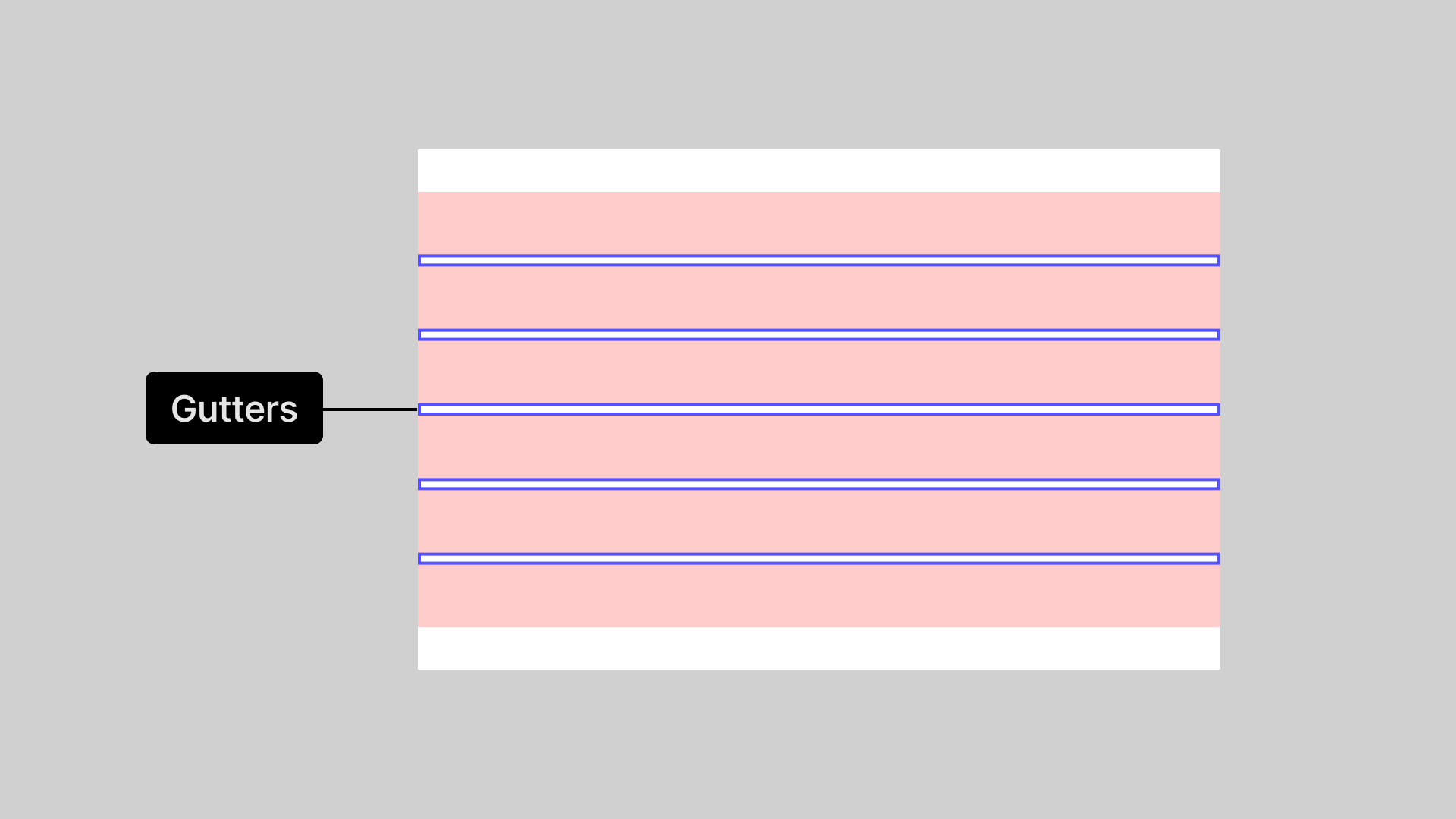

ガター(ストレッチタイプのみ)
ガターは、各列または各行の間のスペースをピクセル(px)単位で定義します。この設定はストレッチタイプのみ使用可能です。

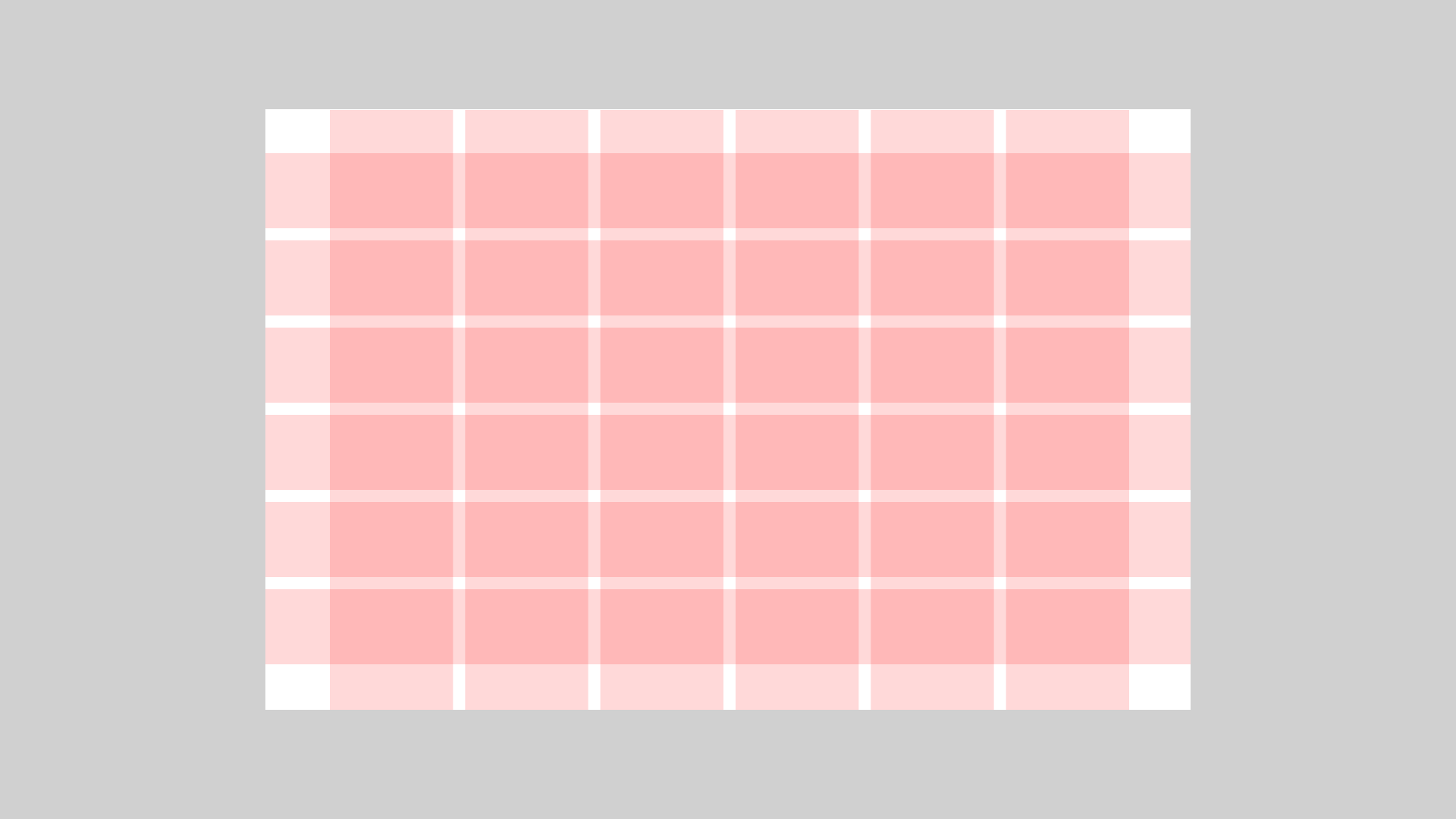

レイアウトガイドを組み合わせる
上記で述べたように、レイアウトガイドをひとつのフレームに複数追加することができます。これは、より複雑なレイアウトを開発する際に役立ちます。
例えば、列と行の両方のレイアウトガイドを追加することで、縦方向と横方向の配置をより細かくコントロールできます。
