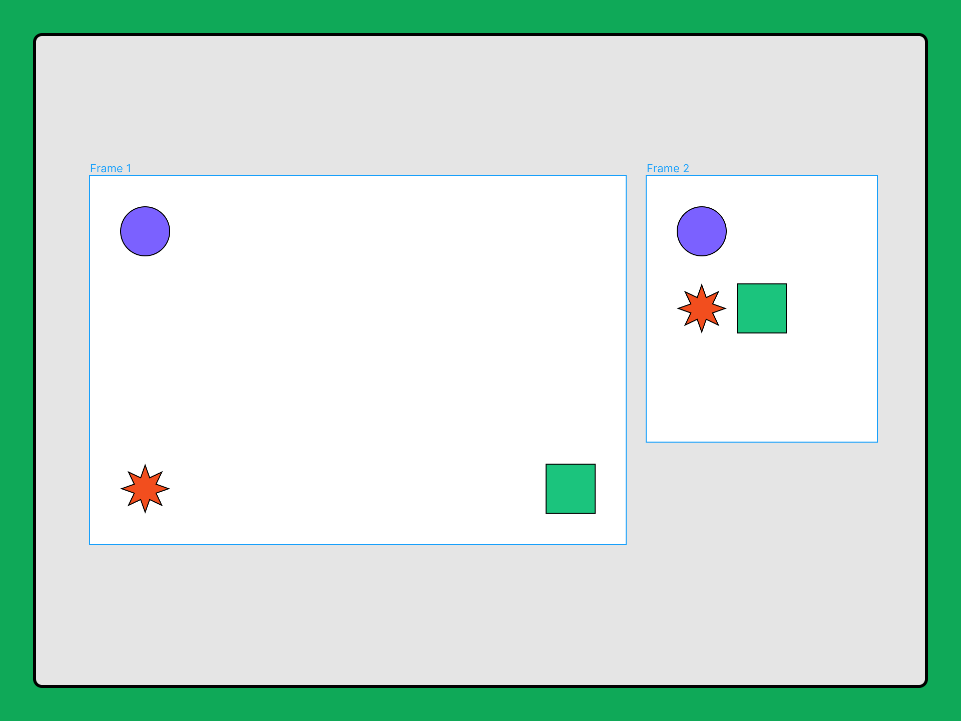

貼り付けたオブジェクトは、コピー元のグループまたはフレームでの位置と相対的に同じx
およびy
の位置が移動先フレームでも維持されます。以前のコンテナのx
またはy
の位置が移動先のグループまたはフレーム内に収まらない場合、オブジェクトは新しいフレームの中央に貼り付けられます。
下の例では、フレーム1には紫の楕円、赤い星、緑の正方形が含まれており、それぞれ左上、左下、右下に配置されています。
オブジェクトをフレーム1からフレーム2にコピーした場合、次のようになります。
- 紫の楕円は、フレーム2で同じ
x
座標とy
座標に配置できるため、元の位置が維持されます。 - 赤い星は
x
座標だけを一致させることができるため、y
軸の中央に配置されます。 - 緑の正方形は、元のx座標とy座標のどちらもフレーム2に収まらないため、両軸の中央に配置されます。

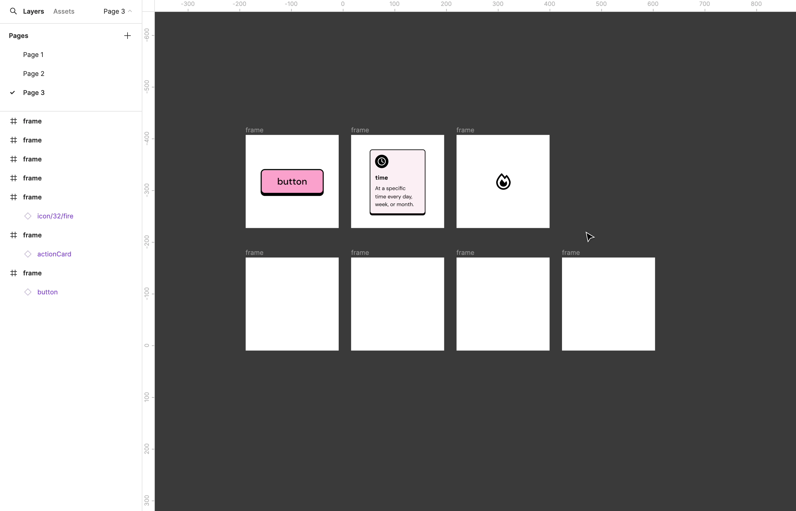

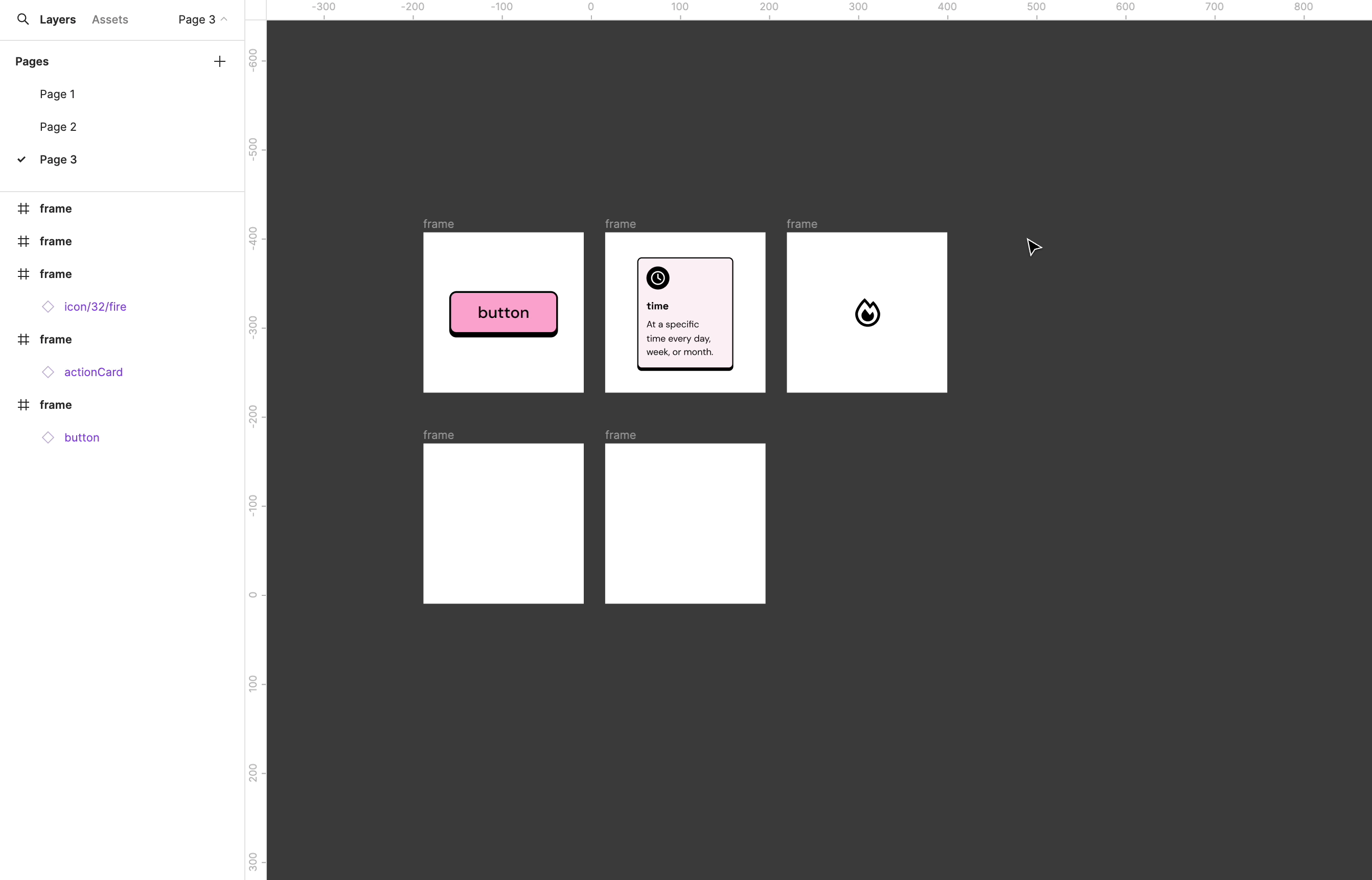

マルチ貼り付け
マルチ貼り付けは、1つまたは複数のオブジェクトを同時に複数のフレームに追加するときに役に立ちます。たとえば、ナビゲーションバーを複数のモバイルワイヤーフレームに、またはフッターをプレゼンテーションデッキの複数のスライドに追加することができます。
1つのオブジェクトの貼り付け
1つのオブジェクトをコピーして複数のフレームに貼り付けるには、次の操作を行います。
- 次のキーボードショートカットを使用して、オブジェクトを選択およびコピーします。
- Mac: ⌘ Command C
- Windows: Control C
- コピーしたオブジェクトを貼り付けるフレームを選択します。
- 次のキーボードショートカットを使用して、オブジェクトを貼り付けます。
- Mac: ⌘ Command V
- Windows: Control V
複数のオブジェクトの貼り付け
複数のオブジェクトをコピーして、1つまたは複数のフレームに貼り付けることができます。たとえば、さまざまな背景スタイルをコピーして複数のスライドに貼り付け、プレゼンテーションの間、パターンを循環させることができます。
- 複数のオブジェクトを選択します。オブジェクトは同じフレームからのものでも、複数のフレームからでも、両方が混在していてもかまいません。複数のオブジェクトの選択方法→
- 次のキーボードショートカットを使用して、オブジェクトをコピーします。
- Mac: ⌘ Command C
- Mac: ⌘ Command V
オブジェクトはコピーされた順序で貼り付けられ、追加のフレームがある場合は、これが繰り返されます。
コピーしたフレームの数が貼り付け先のフレームより多い場合、余ったオブジェクトは最後のフレームに貼り付けられます。
