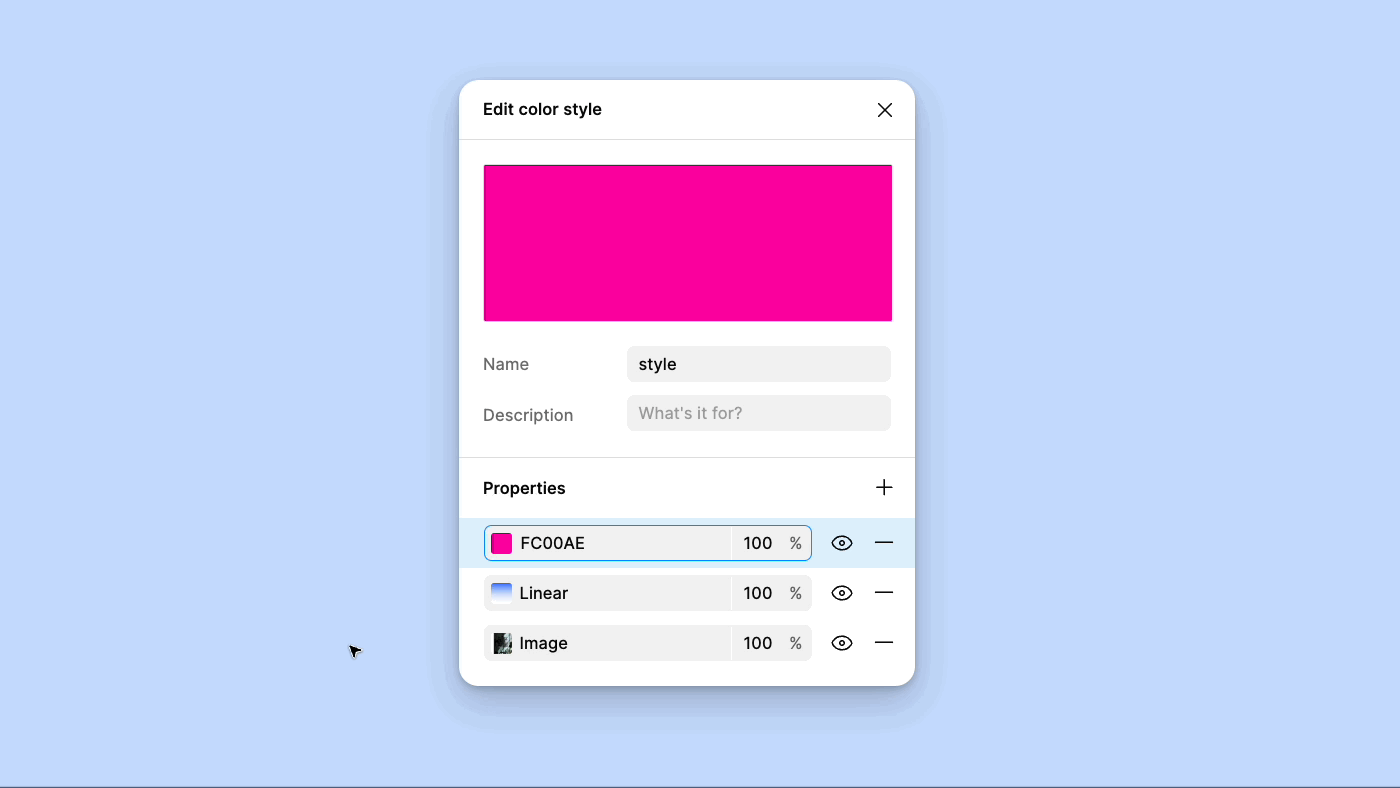

스타일은 다양한 속성을 저장할 수 있습니다.
- 단색 채우기
#FFFFFF
와 같이 단일 원시 값을 가진 속성 - 색상 그레이디언트와 같이 여러 원시 값을 가진 속성
- 블렌드 모드, 이미지, GIF, 동영상과 같은 기타 형식
스타일은 여러 값의 조합을 담도록 설계되어 있어 모든 값이 동시에 표현됩니다. 예를 들어, 글꼴, 글꼴 크기, 글꼴 굵기 속성을 하나의 텍스트 스타일에 동시에 저장할 수 있습니다. 텍스트 레이어에 스타일을 적용하면 모든 속성이 텍스트 레이어에 동시에 적용됩니다.
또 다른 예로, 다양한 채우기 유형과 변수의 조합으로 구성되고 위에서 아래로 정렬된 색상 스타일을 살펴보겠습니다. 색상 스타일은 각 카드가 채우기인 카드 더미를 위에서 내려다보는 것과 같습니다. 상단 색상이 충분히 투명하면 아래쪽 색상도 볼 수 있습니다. 채우기를 수동으로 재배치하여 상단에 표시되는 내용을 변경할 수도 있습니다.

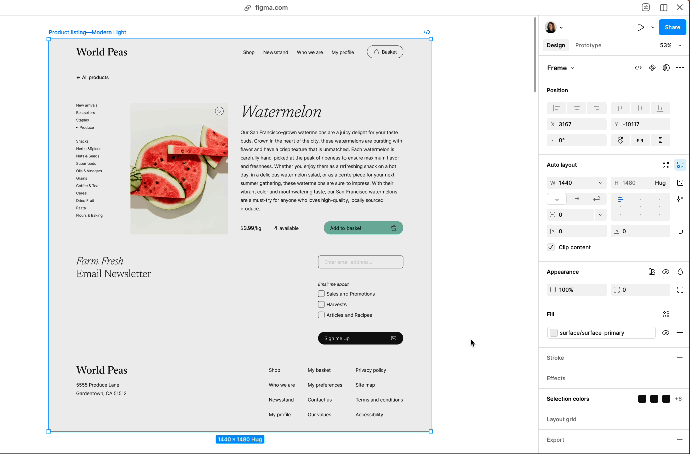

예를 들어, 라이트 및 다크 모드가 있는 변수 컬렉션이 있다고 가정해 보겠습니다. 프레임의 여러 레이어에 적용한 후 프레임을 다크 모드로 설정합니다. 변수가 포함된 모든 레이어는 다크 모드의 값을 표시합니다. 프레임을 라이트 모드로 전환하면 변수의 표현된 값이 라이트 모드로 전환됩니다.

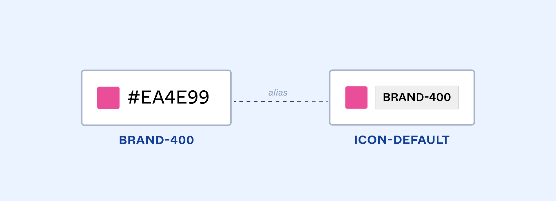

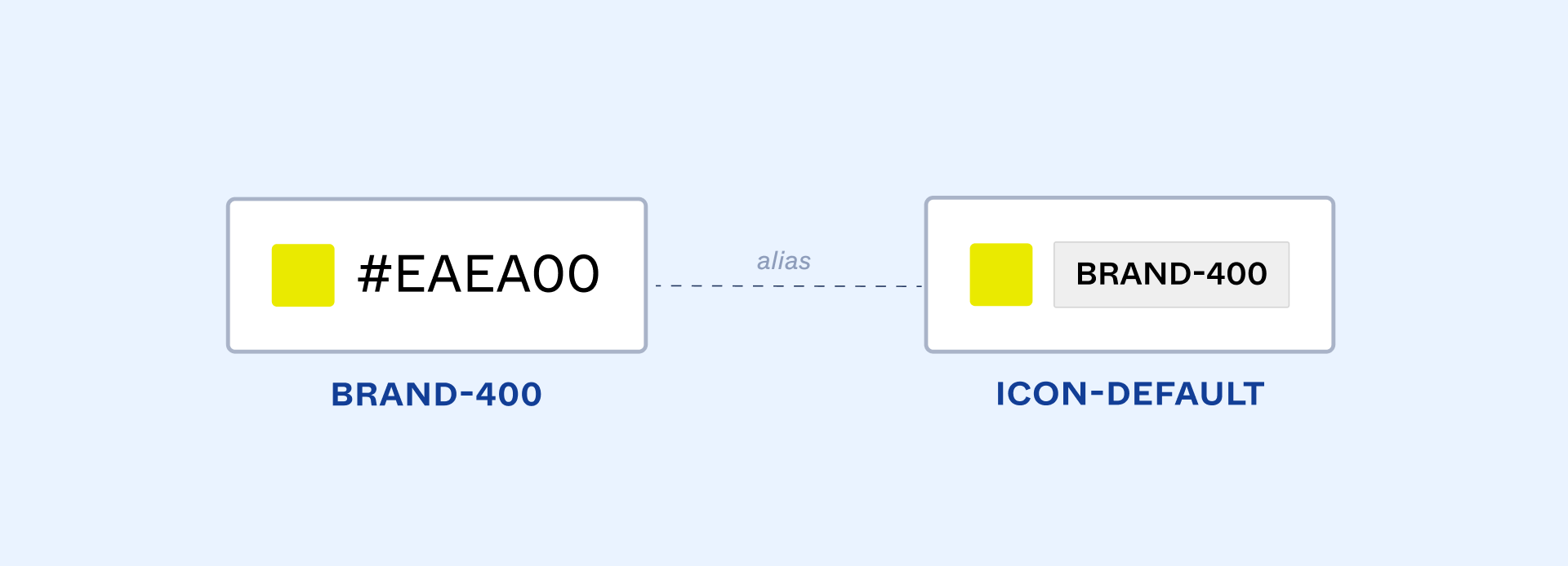

예를 들어 디자인 토큰 중 하나인 'brand-400' 변수의 값이 #EAEA00
이라고 가정해 보겠습니다. 또다 른 디자인 토큰인 변수 'icon-default'를 brand-400의 별칭으로 지정해 brand-400이 갖는 모든 값을 상속받게 하고 싶습니다.
brand-400의 값이 변경되면, icon-default가 여전히 brand-400에 연결되어 있는 한 그 변경 사항이 그대로 반영됩니다.

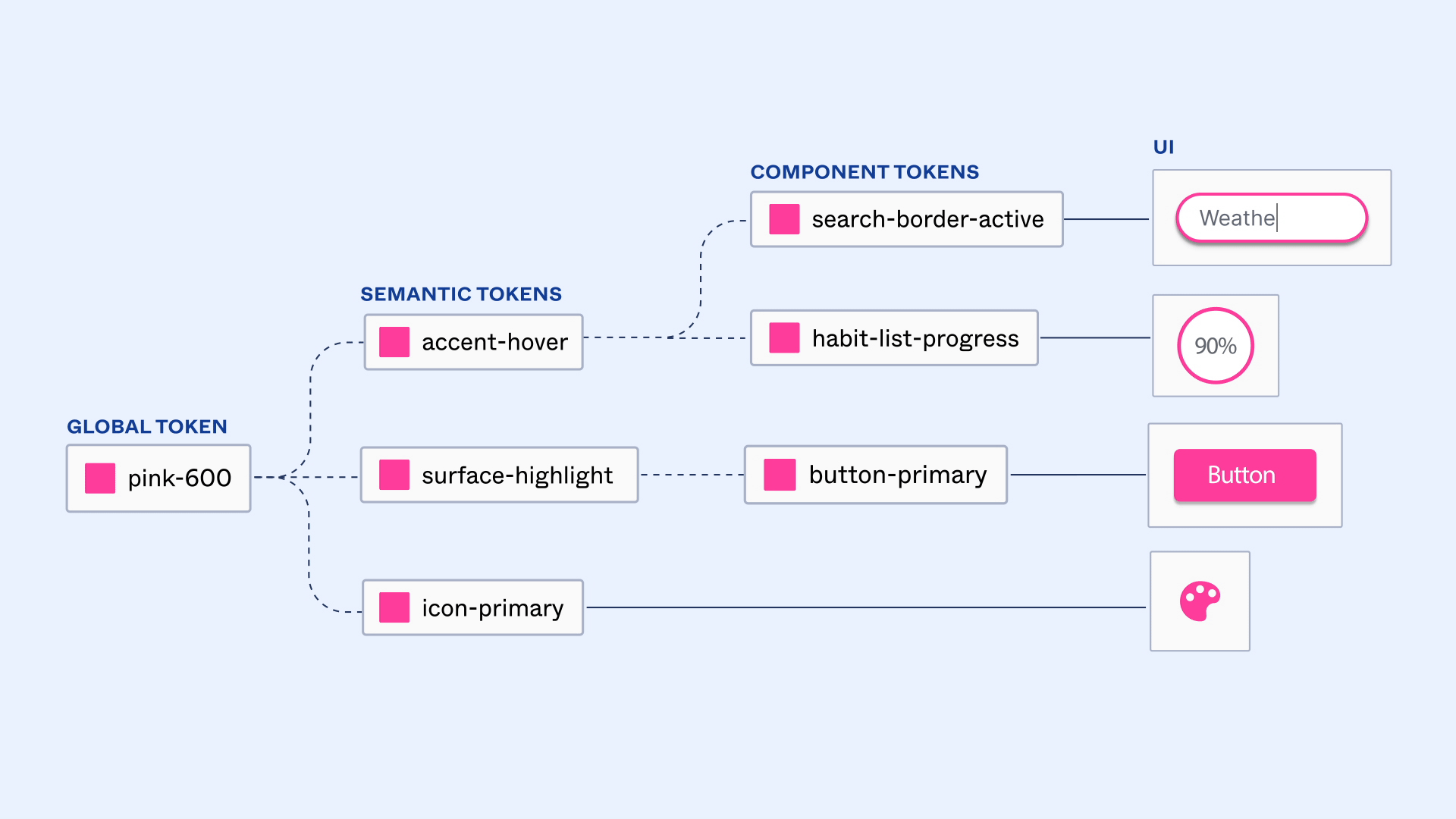

예를 들어, 전역 토큰 역할을 하는 변수를 하나 생성하고 이를 기반으로 다른 여러 단계의 변수들을 정의한다고 가정해보겠습니다. 글로벌 토큰이 변경되면 그에 연결된 모든 하위 요소들도 함께 변경됩니다.
일부 토큰만 변경하려는 경우, 이 구조를 사용하면 상위 단계에서 적절한 토큰을 선택하고 변경함으로써, 하위 요소들을 일일이 수동으로 수정하지 않아도 자동으로 반영할 수 있습니다.
