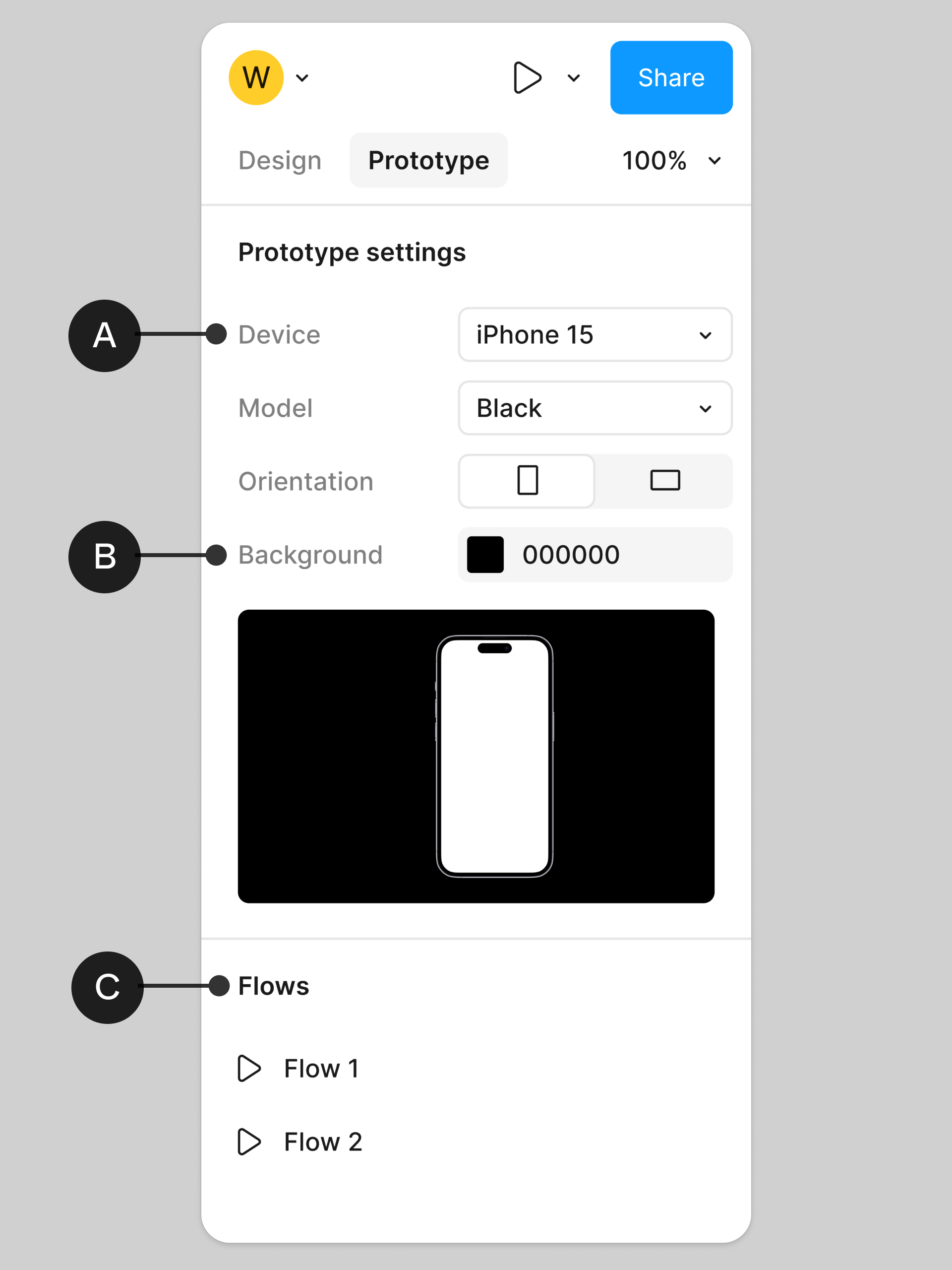

프로토타입 설정 액세스
프로토타입 설정에 액세스하기:
- 캔버스의 빈 부분을 클릭하여 개체의 선택을 해제합니다.
- 오른쪽 사이드바에서 프로토타입 탭을 선택합니다.
- 기기: 프레젠테이션 보기에서 사용하는 기기 유형, 방향, 모델을 사용자 지정합니다.
- 배경: 프레젠테이션 보기에서 프로토타입을 재생할 때 배경 색상을 설정합니다.
- 흐름: 현재 페이지에서 프로토타입 흐름을 보고 관리합니다. 프로토타입 흐름에 대해 자세히 알아보기 →
