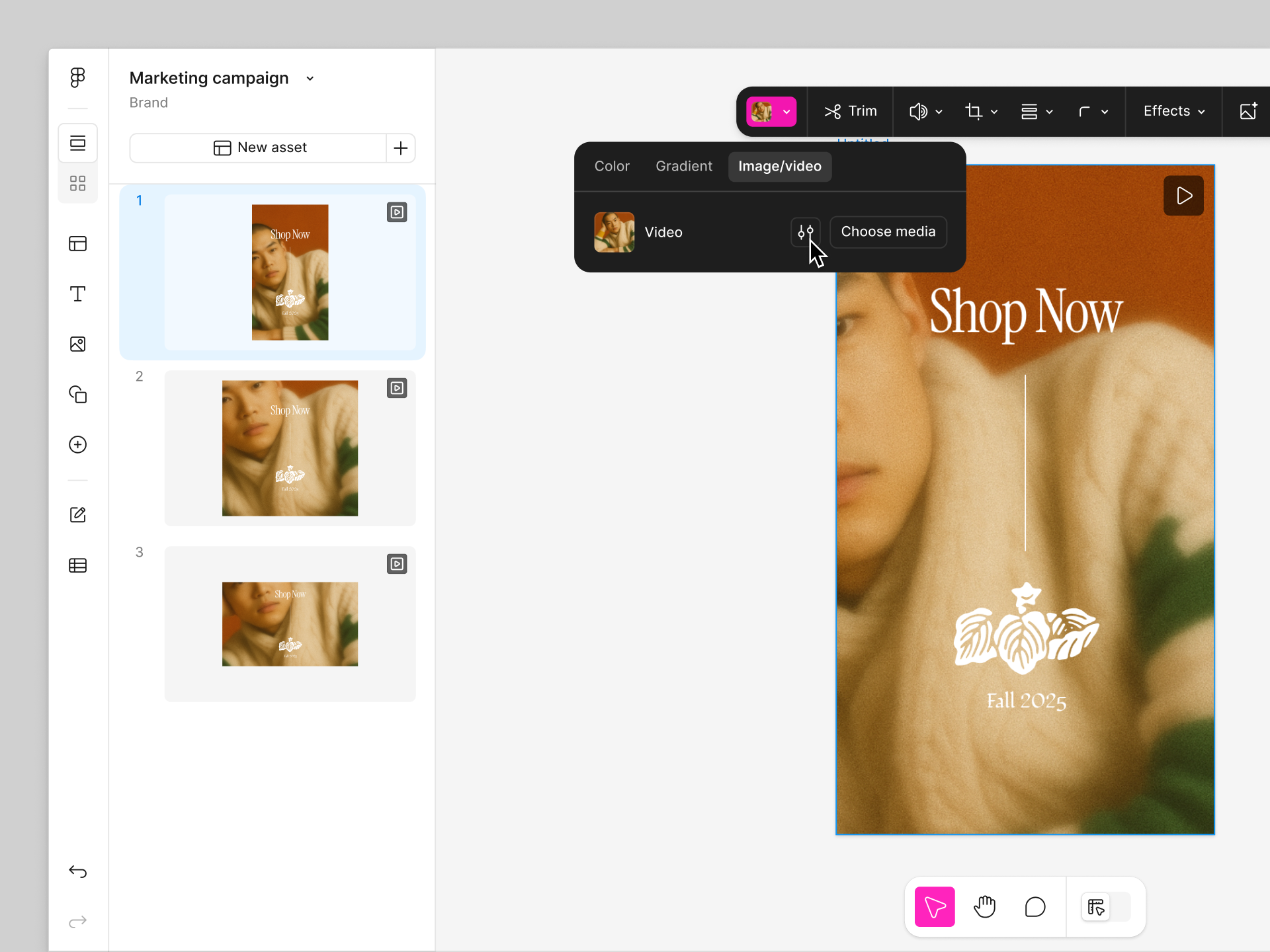

동영상 조정 도구를 사용하여 비디오의 시각적 품질을 향상시킬 수 있습니다:
- 비디오를 선택하세요.
- 인라인 도구 모음에서 채우기 드롭다운을 엽니다.
- 이미지 및 비디오 탭을 선택하세요.
- 비디오 조정을 클릭합니다.
- 사용 가능한 슬라이더를 사용하여 수정하세요:
