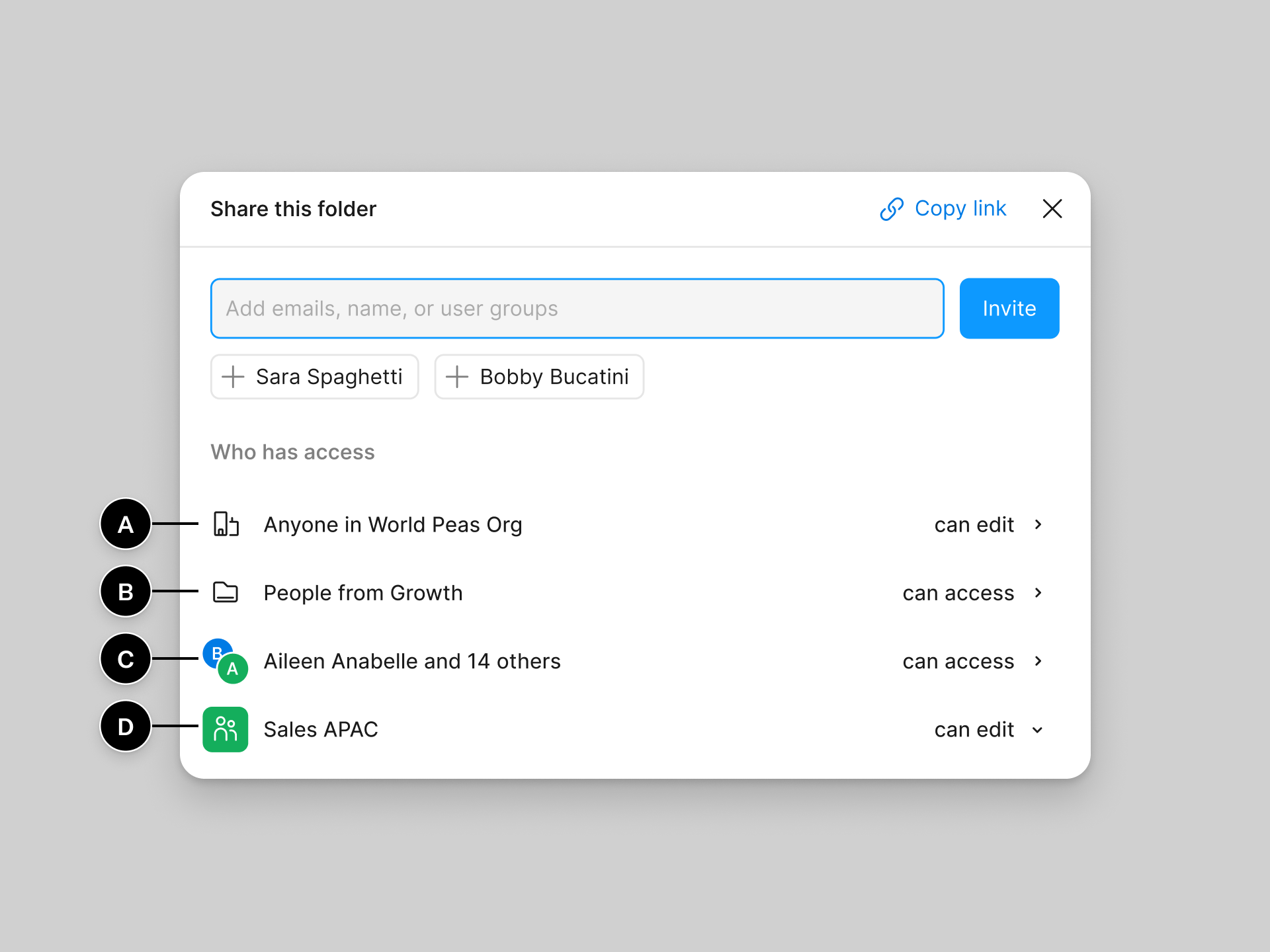

폴더의 권한은 폴더의 공유 모달을 통해 관리됩니다. 공유 모달 여는 방법:
- figma.com에서 계정에 로그인하여 파일 브라우저를 여세요. 특정 Figma 파일을 사용하는 경우, Figma 메뉴 > 파일로 돌아가기를 클릭하세요.
- 폴더를 여세요.
- 스타터 또는 프로페셔널 요금제의 경우에는 왼쪽 사이드바에서 모든 폴더를 선택하세요. 그런 다음, 폴더를 선택하세요.
- 오거니제이션 또는 엔터프라이즈 요금제에서는 왼쪽 사이드바에서 모든 팀을 선택하세요. 팀을 선택한 다음 폴더를 선택하세요.
- 작업공간이 활성화된 엔터프라이즈 요금제에서는 왼쪽 사이드바에서 모든 작업공간을 선택하세요. 그런 다음 내 팀 탭에서 팀을 선택하세요. 해당 팀에서 폴더를 선택하세요.
- 공유를 클릭하면 공유 모달이 열리며 여기에 모든 사용자와 각 사용자의 폴더 권한이 표시됩니다.
공유 모달은 폴더에 액세스할 수 있는 모든 사람을 가장 포괄적인 순서에서 가장 구체적인 순서로 정리하여 보여줍니다.
- [요금제 또는 작업공간 액세스 권한]: 요금제 또는 작업공간 전체에서 폴더에 액세스할 수 있는 사람
- [상속된 권한]: 해당되는 경우 부모 팀 또는 폴더로부터 전달된 권한
- [개별 사용자]: 이 폴더에 직접 초대된 사람들
- [사용자 그룹]: 이 폴더에 직접 초대된 그룹(오거니제이션 및 엔터프라이즈 전용)
그룹에 대한 권한을 조정하려면 아무 행이나 클릭하세요.

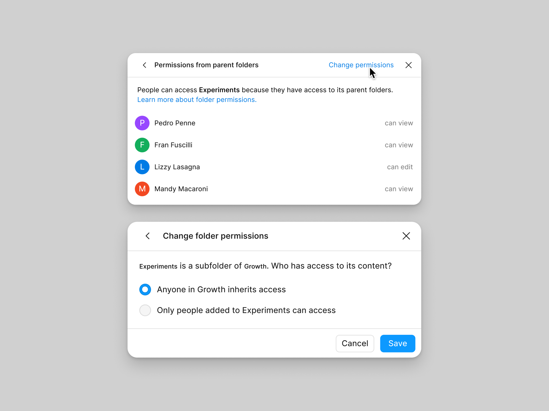

오거니제이션 및 엔터프라이즈 요금제에서는 상속된 권한을 변경하여 모든 폴더(최상위 또는 중첩)를 특정 사용자에게만 제한할 수 있습니다.
프로페셔널 요금제에서는 요금제 액세스 권한을 변경하여 최상위 폴더를 특정 사용자에게만 제한할 수 있지만, 중첩된 폴더는 항상 부모 폴더의 권한을 상속받습니다.
스타터 요금제는 하나의 폴더만 지원하므로 상속되는 권한이 없습니다.
오거니제이션 또는 엔터프라이즈 요금제에서 상속된 폴더 권한을 변경하는 방법:
- 폴더 공유 모달을 여세요.
- 액세스 권한이 있는 사람에서 부모 액세스를 보여주는 행을 클릭하세요(예: "다음의 사람들…"). 중첩된 폴더의 경우, 이는 부모 폴더의 이름이 됩니다. 최상위 폴더의 경우, 이는 팀이나 요금제의 이름이 됩니다.
- 권한 변경을 클릭하세요.
- 옵션을 선택하세요
- [이름]의 모든 사용자는 액세스 권한을 상속받음: 이 폴더의 사용자들은 부모 폴더, 팀 또는 요금제에서 권한을 상속받습니다.
- [폴더 이름]에 추가된 사람들만 액세스할 수 있음: 직접 초대된 사람들에게만 액세스를 제한합니다
- 저장을 클릭하세요.
참고: 이 설정은 부모로부터 액세스 권한이 상속되는지 여부만 제어하며, 더 넓은 팀 또는 오거니제이션 액세스에는 영향을 미치지 않습니다. 이 폴더가 [요금제 또는 작업공간]의 모든 사용자로 설정된 경우, 요금제 또는 작업공간의 멤버는 이 설정을 변경한 후에도 여전히 폴더에 액세스할 수 있습니다. 이를 업데이트하려면 폴더에 대한 요금제 또는 작업공간 액세스 권한 설정을 참조하세요.
