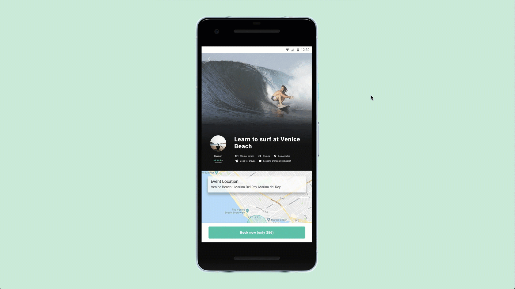

프로토타입에서 스크롤링과 패닝이 작동하는 방식을 설정하여 사용자 상호작용을 복제합니다. 예를 들면 다음과 같습니다.
- 긴 콘텐츠 페이지를 위아래로 스크롤하기
- 좌우로 스크롤하여 슬라이더에서 다양한 요소 확인하기
- 대화형 지도에서처럼 원하는 방향으로 패닝하거나 스크롤하기
- 스크롤하는 동안 탐색 모음 및 메뉴와 같은 개체를 페이지의 한 위치에 고정하기
- 스크롤하여 지나간 후에도 프레임 상단에 그대로 유지되는 '스티키 개체' 만들기
