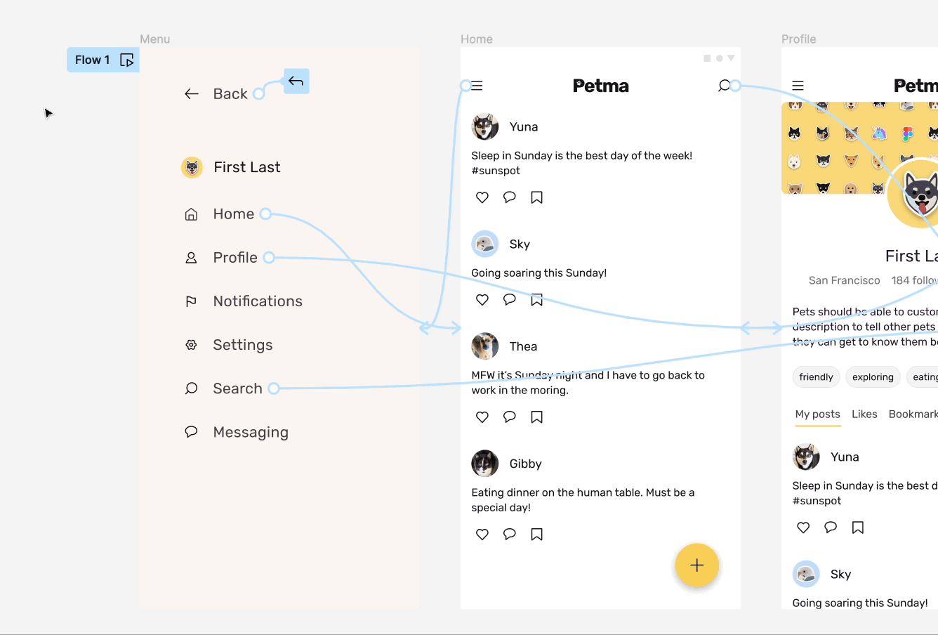

기존 연결이 없는 두 프레임 사이에 연결을 추가하면 Figma는 연결이 시작된 최상위 프레임에 시작점을 만듭니다. 흐름 시작점은 캔버스에 파란색 미리보기 아이콘 및 흐름 이름과 함께 표시됩니다.

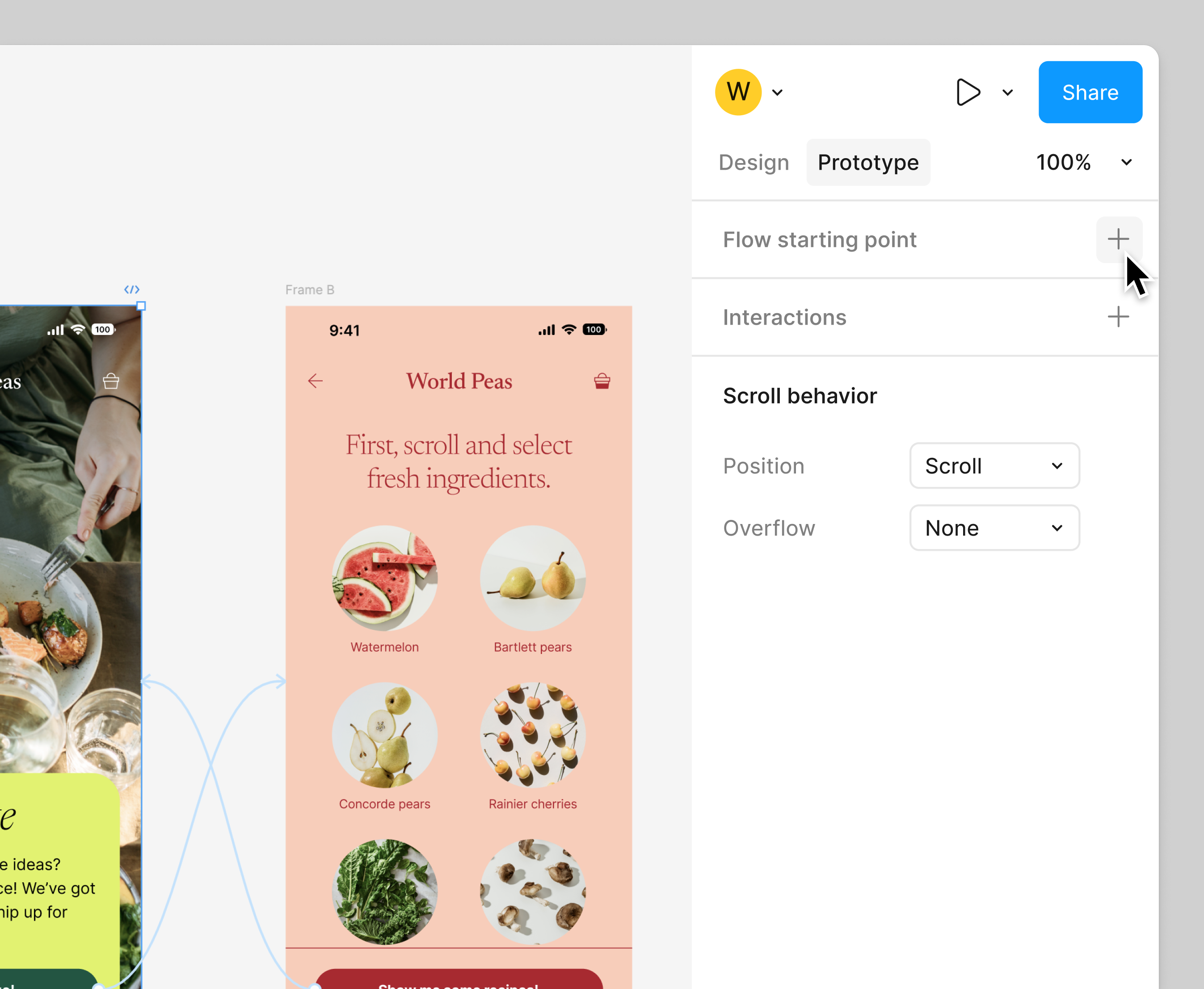

흐름 시작점을 수동으로 만들 수도 있습니다.
- 시작 프레임을 선택합니다.
- 오른쪽 사이드바에서 프로토타입 탭을 선택합니다.
- 흐름 시작점 섹션에서 더하기 기호를 클릭합니다.

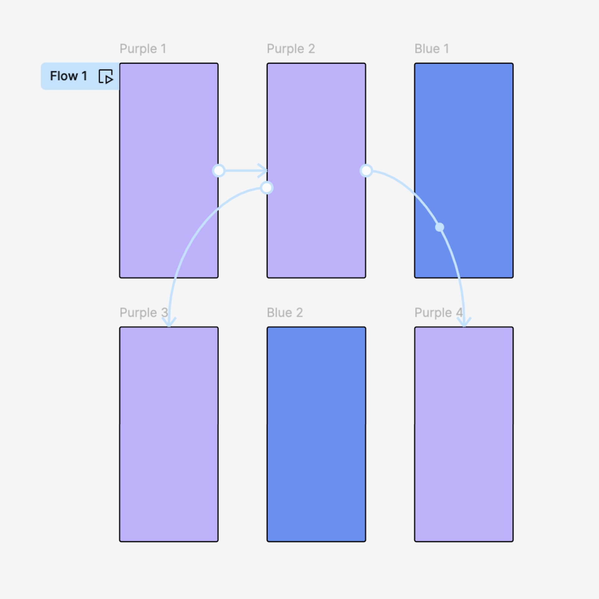

흐름 시작점이 있으면 나머지 흐름은 프로토타이핑 상호작용을 통해 시작점에 연결된 프레임으로 구성됩니다. 여기에는 시작점에 직접 연결된 프레임과 다른 상호작용을 통해 연결된 프레임이 포함됩니다.

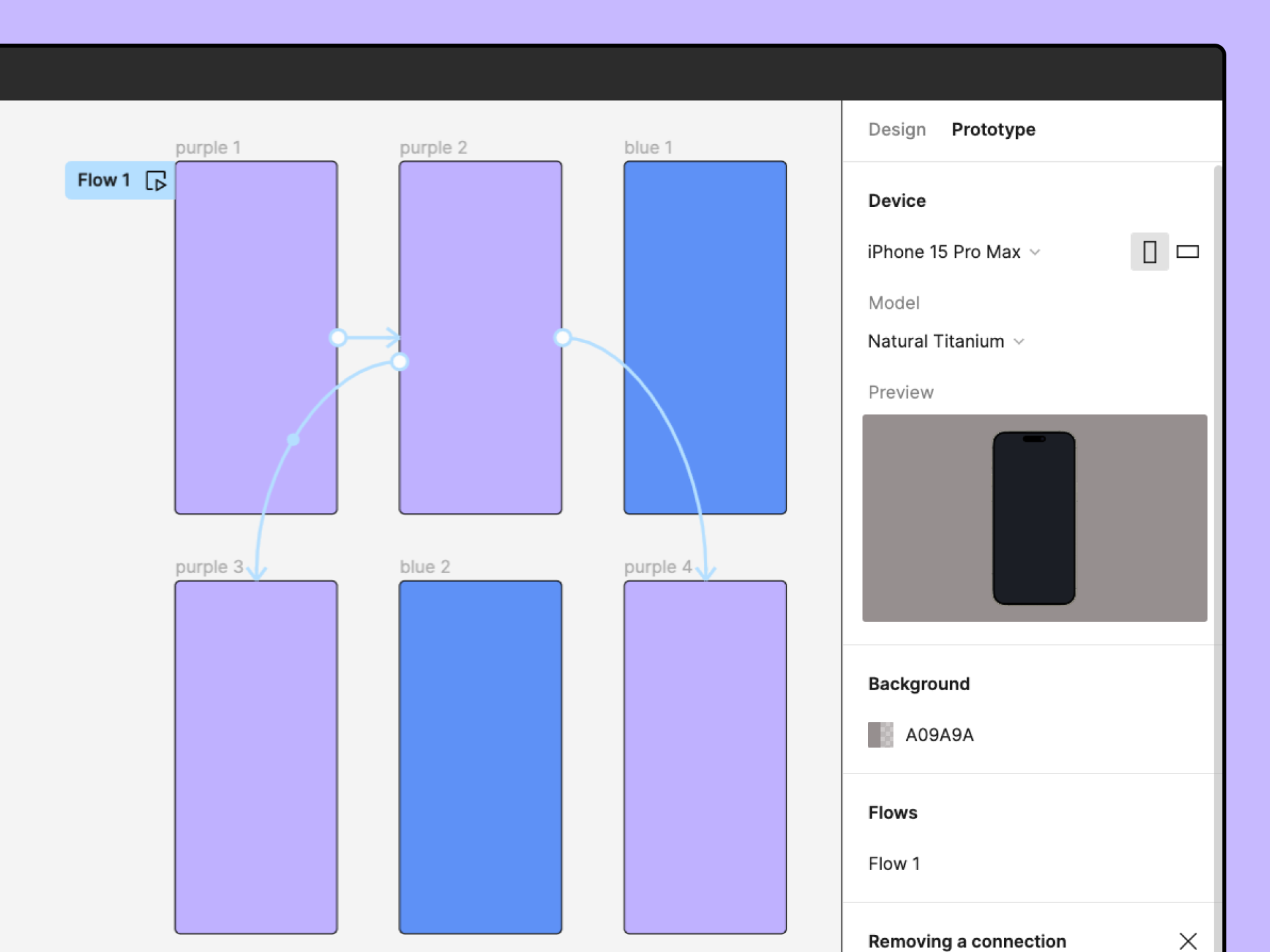

예를 들어, 아래 이미지의 모든 보라색 프레임은 Flow 1에 포함됩니다.
흐름에서 프레임을 제거하려면 프레임을 흐름의 다른 프레임에 연결하는 프로토타입 상호작용을 제거합니다.

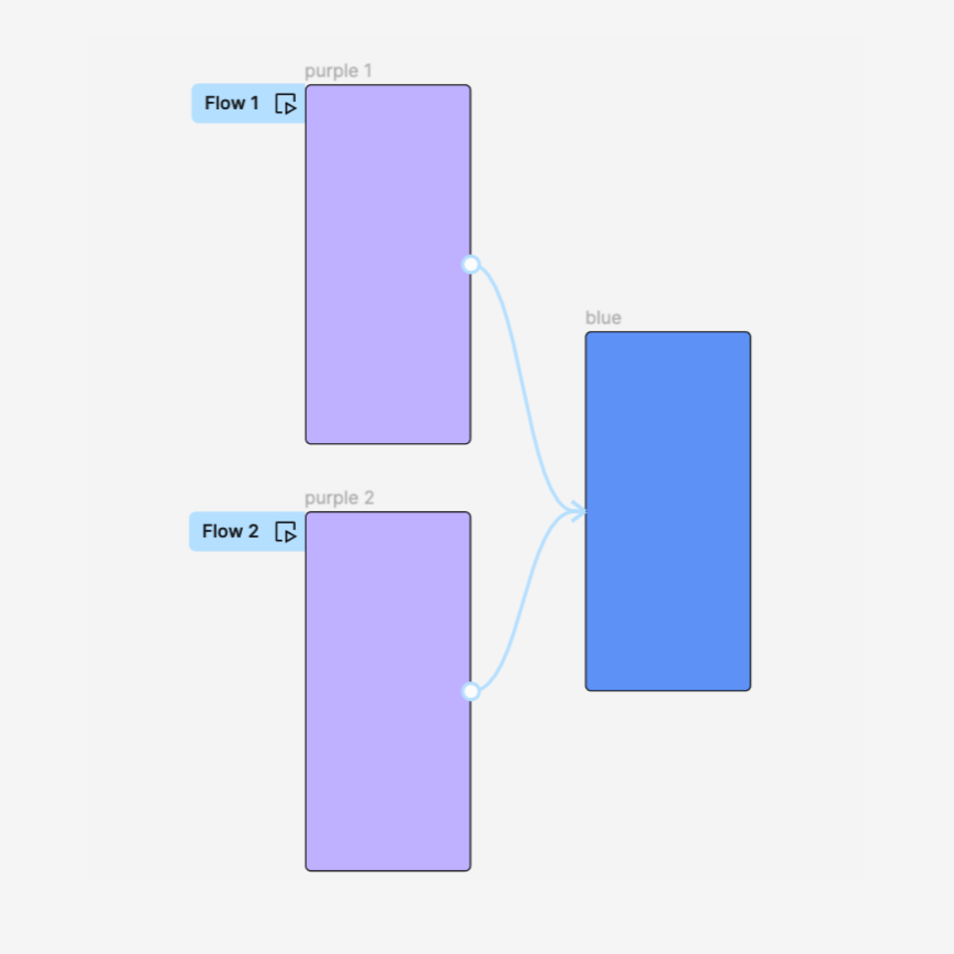

프레임은 여러 흐름에 포함될 수 있습니다. 예를 들어, 아래 이미지의 파란색 프레임은 Flow 1과 Flow 2에 모두 포함됩니다.
사용자가 여러 흐름에 포함된 프레임으로 이동하면 해당 프레임에서 모든 상호작용을 사용할 수 있습니다. 이렇게 하면 해당 프레임의 모든 연결을 포함하도록 원래 흐름이 열립니다.

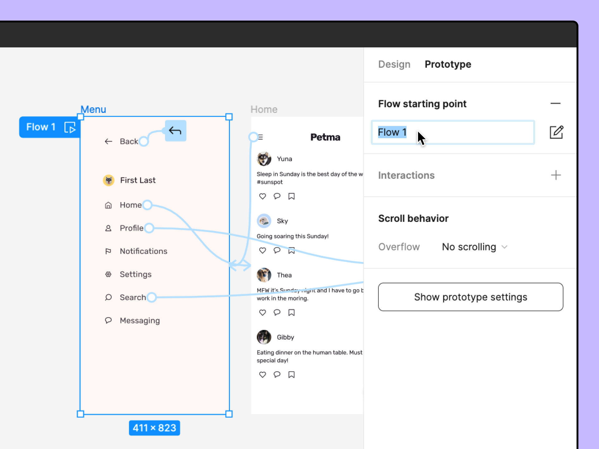

흐름을 생성하고 나면 Figma는 기본적으로 해당 흐름의 이름을 Flow 1로 지정하고, 이후 추가되는 흐름은 Flow 2, Flow 3 등으로 지정합니다. 흐름의 이름은 언제든지 바꿀 수 있습니다.
흐름의 이름을 바꾸려면 다음 안내를 따르세요.
- 시작 프레임을 선택합니다.
- Flow starting point(흐름 시작점) 섹션에서 흐름 이름 필드를 선택합니다.
- 새 흐름 이름을 입력합니다.
이름이 바뀌면 흐름 이름이 프레임의 파란색 시작점 아이콘과 프레젠테이션 보기의 왼쪽 사이드바에 표시됩니다.
팁: 캔버스에서 흐름 시작점 이름을 직접 두 번 클릭하여 흐름의 이름을 바꿀 수도 있습니다.
