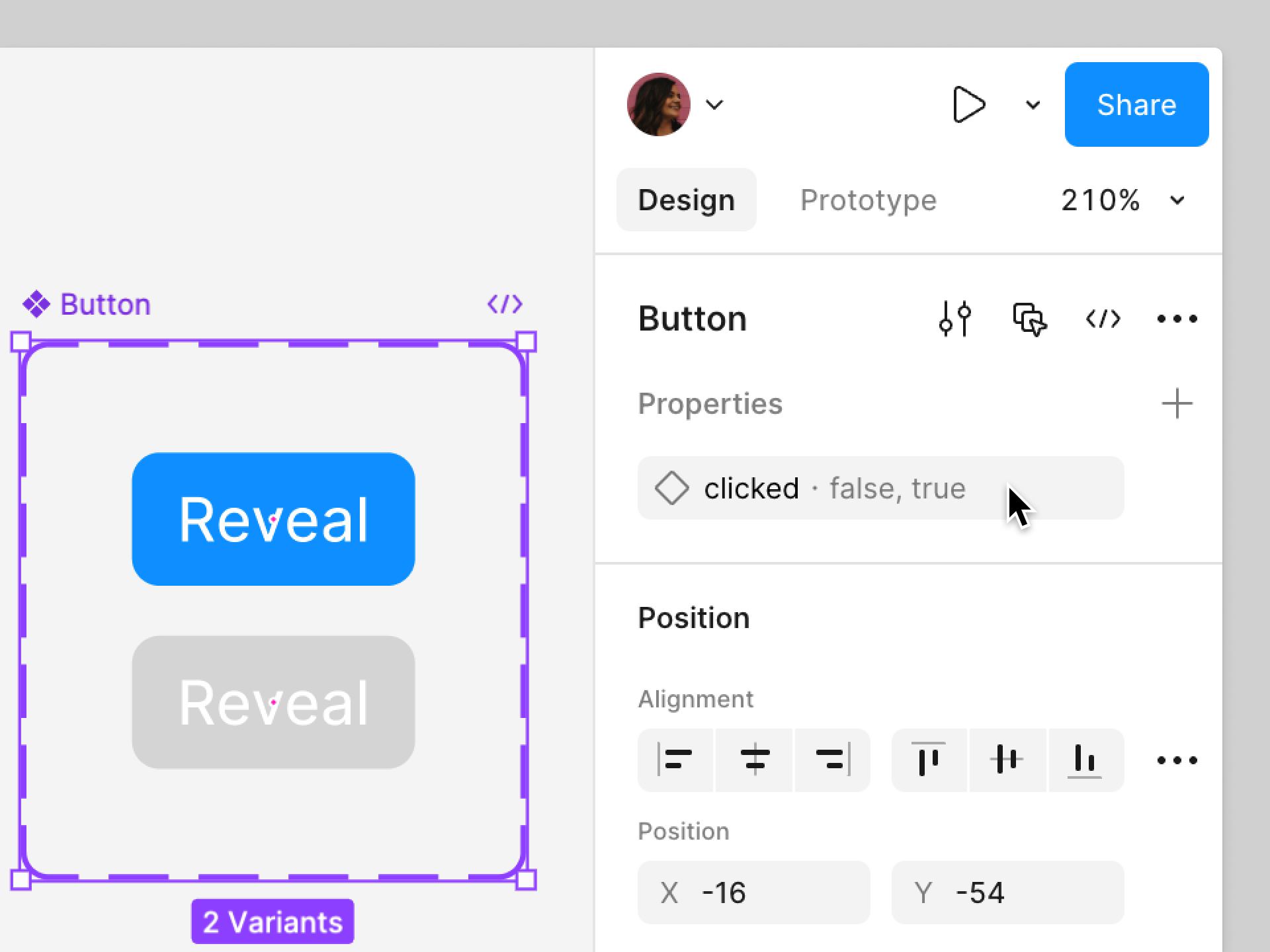

- Maak een set interactieve componenten.
- Maak een knopcomponent die een varianteigenschap "geklikt" heeft met de waarden "true" en "false".
- Voeg een prototype-interactie toe aan de "false"-variant, met de trigger Bij klikken en de actie Wijzigen in. Wanneer op de "false" variant wordt geklikt, schakelt het over naar de "true" variant.
- Plaats een exemplaar van een variant uit de interactieve componentenset in een frame.
- Voeg de "false" variant toe aan een frame.
- Wijs een variabele toe aan het exemplaar van de interactieve component. De waarde van de variabele moet overeenkomen met een waarde van een varianteigenschap.
- Maak een booleaanse variabele
circleVisibilitymet een standaardwaarde "false". - Selecteer het exemplaar van de knop.
- Beweeg in de rechter zijbalk met de muis over de aangeklikte varianteigenschap.
- Selecteer Variabele toepassen.
- Klik om de variabele
circleVisibilityte selecteren om aan de eigenschap te koppelen.

Om interactieve componenten met variabelen te gebruiken:
- Maak een interactieve componentenset. (Maak bijvoorbeeld een interactieve knopcomponent die een varianteigenschap "geklikt" heeft met de waarden "true" en "false").
- Wijs een variabele toe aan het exemplaar van de interactieve component. De waarde van de variabele moet overeenkomen met een waarde van een varianteigenschap. (Wijs bijvoorbeeld een booleaanse variabele
circleVisibilitymet een standaardwaarde "false" toe aan het exemplaar).- Selecteer het exemplaar.
- Selecteer in de rechterzijbalk het keuzemenu voor een van de varianteigenschappen.
- Selecteer Variabele toewijzen.
- Klik om een variabele te selecteren die aan de eigenschap moet worden gekoppeld.
- Speel je prototype af om de interactie te testen. Wanneer de interactie wordt geactiveerd en de component wordt gewijzigd, verandert de waarde van de variabele mee. Dit betekent dat als je diezelfde variabele aan andere waarden hebt gekoppeld, deze ook worden bijgewerkt.
Opmerking: Een genest exemplaar draagt geen overschrijvingen over als de variant ervan wordt gewijzigd doordat een gekoppelde variabele van waarde verandert.

- Maak een lokale booleaanse variabele. Noem de variabele
geselecteerden stel de startwaarde in op "false". - Maak een componentenset met twee varianten: een geselecteerde toestand en een niet-geselecteerde toestand. Noem de varianteigenschap "geselecteerd", met waardenamen "true" en "false".
- Voeg prototype-interacties toe tussen de varianten in de componentenset. Bij tikken moet de "false" variant Veranderen naar de "true" variant. Bij tikken moet de "true" variant Veranderen naar de "false" variant.
- Plaats een exemplaar van de "false" variant op het frame.
- Pas de variabele
geselecteerdtoe op het exemplaar door te klikken op Variabele toewijzen naast de varianteigenschap "geselecteerd". - Voeg een sterobject toe aan het frame.
- Pas de geselecteerde variabele toe op de zichtbaarheid van het sterobject:
- Selecteer de ster.
- Ga naar het gedeelte Laag in de rechter zijbalk en klik met de rechtermuisknop op het zichtbaarheidspictogram.
- Klik op de variabele
Geselecteerdin het selectiepaneel voor variabelen. Nu is de ster alleen zichtbaar als de waarde van de variabeleGeselecteerd"true" is.
- Speel je prototype af. Wanneer je op de knop klikt, zet je de zichtbaarheid van het sterobject aan of uit.
