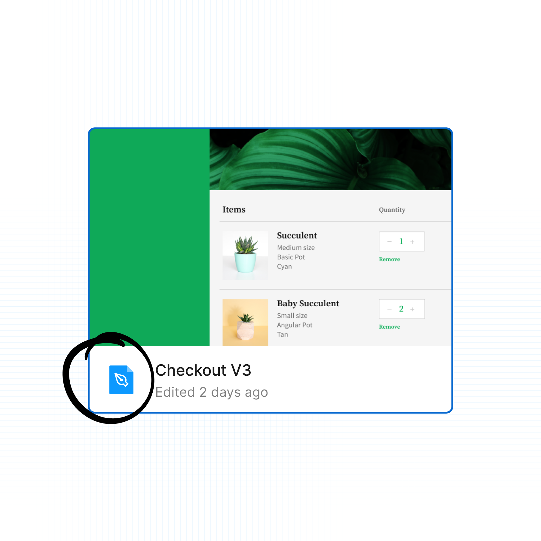

Ontwerpbestanden in de bestandsbrowser
Je kunt Figma Design-bestanden in de bestandsbrowser herkennen aan het pictogram op de bestandskaart.

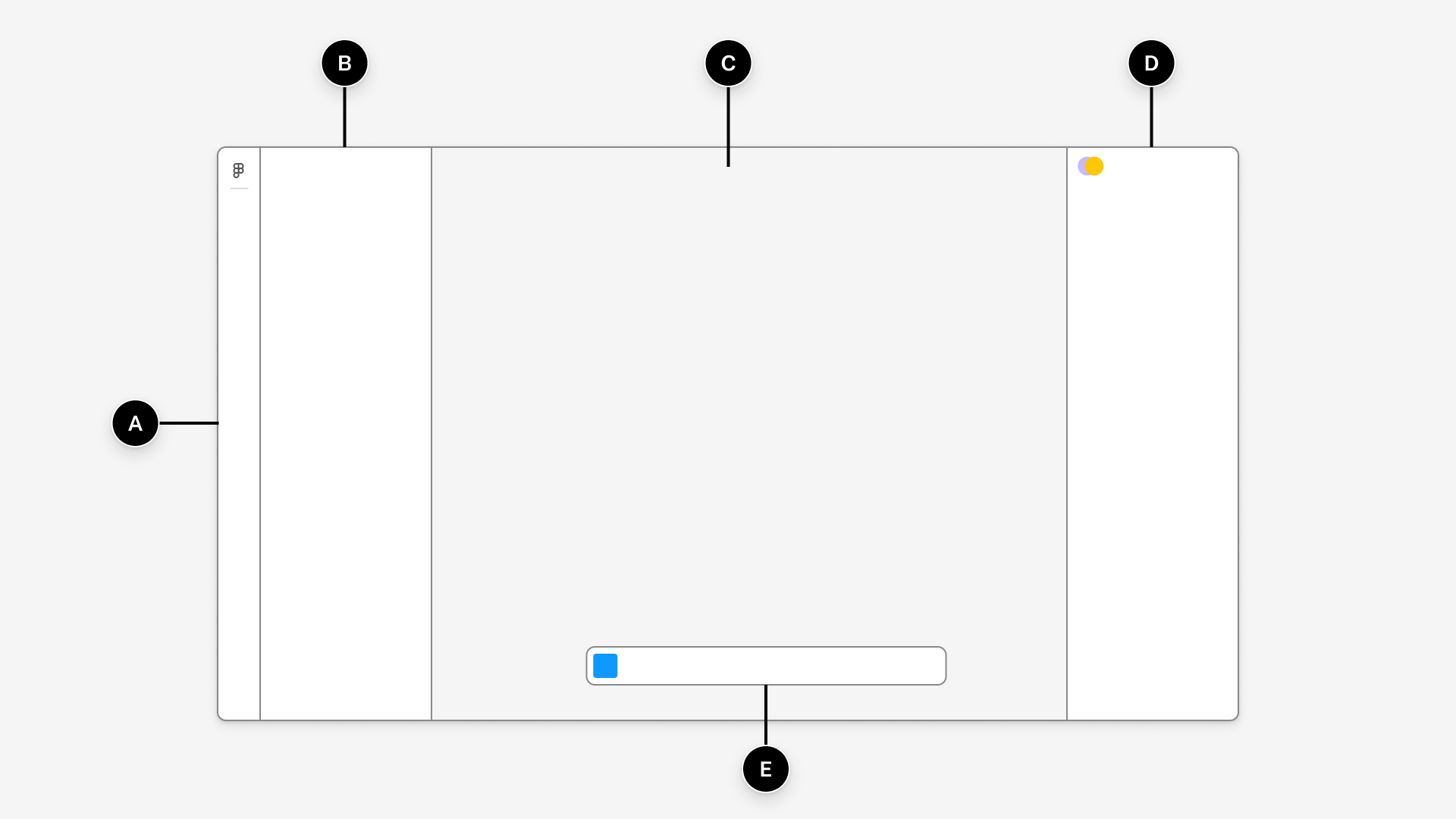

Ontwerpbestanden hebben vijf verschillende onderdelen:
(A) Navigatiebalk: Bevat toegangspunten tot verschillende canvas-workflows, tools, weergaven en bestandsmeldingen.
(B) Linkerzijbalk: Een paneel met canvasacties die afhankelijk zijn van het geselecteerde tabblad in de navigatiebalk.
(C) Canvas: De belangrijkste werkruimte van het bestand waar je ontwerpen kunt maken en bewerken
(D) Rechterzijbalk: Bevat ontwerpeigenschappen en prototype paneel-eigenschappen. Bevat ook acties zoals delen en exporteren.
(E) Werkbalk: Bevat verschillende tools om objecten te maken, een menu met snelle acties en een schakelaar om tussen bestandsmodi te wisselen

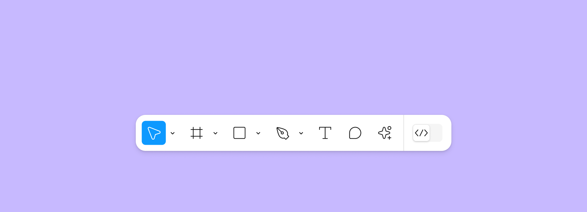

Werkbalk
De werkbalk is je centrale punt voor interactie met het canvas en het toevoegen van objecten. Het herbergt al je gereedschappen voor het selecteren van objecten, bewegen over het canvas en het maken van frames, vormen, tekst en andere lagen. Deze elementen vormen de bouwstenen van je ontwerpen.
Wil je meer ontdekken? Bekijk dan tools in de werkbalk.

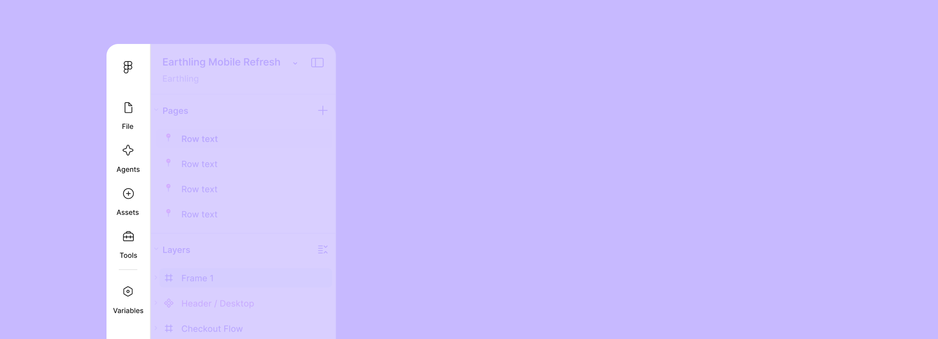

Navigatiebalk
De navigatiebalk is de verticale balk helemaal links in een ontwerpbestand. Deze bevat tabbladen voor belangrijke workflows voor je canvas, zoals navigeren door lagen en pagina's, componenten invoegen, plug-ins en shaders gebruiken, het beheren van variabelen beheren en bestandsmeldingen bekijken.
Lees meer over de navigatiebalk.
Linkerzijbalk
De linkerzijbalk breidt de navigatiebalk uit en verandert afhankelijk van het tabblad dat je in de navigatiebalk hebt geselecteerd. Als je bijvoorbeeld het tabblad Bestand hebt geselecteerd, krijg je toegang tot lagen en pagina's, en kun je acties uitvoeren op je bestanden. Het tabblad middelen gebruik je om lokale componenten te bekijken of om componenten te zoeken in kits of bibliotheken (hiervoor heb je bewerkingsrechten nodig).

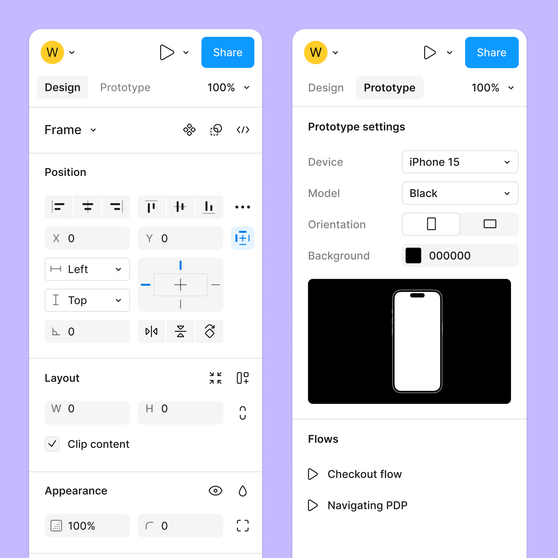

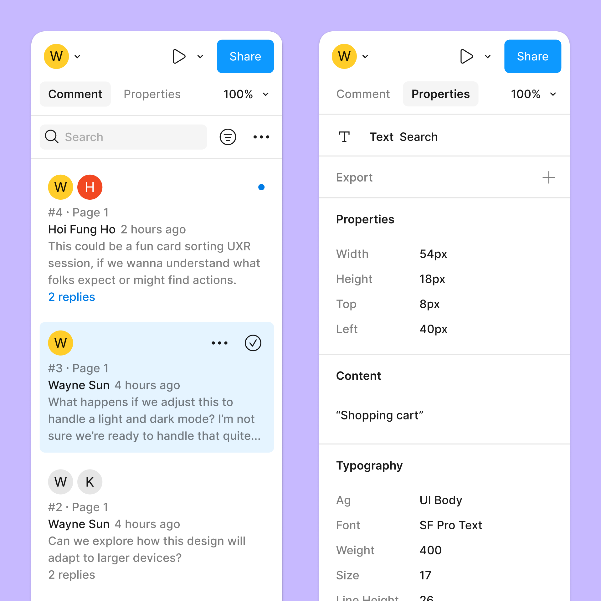

Rechterzijbalk

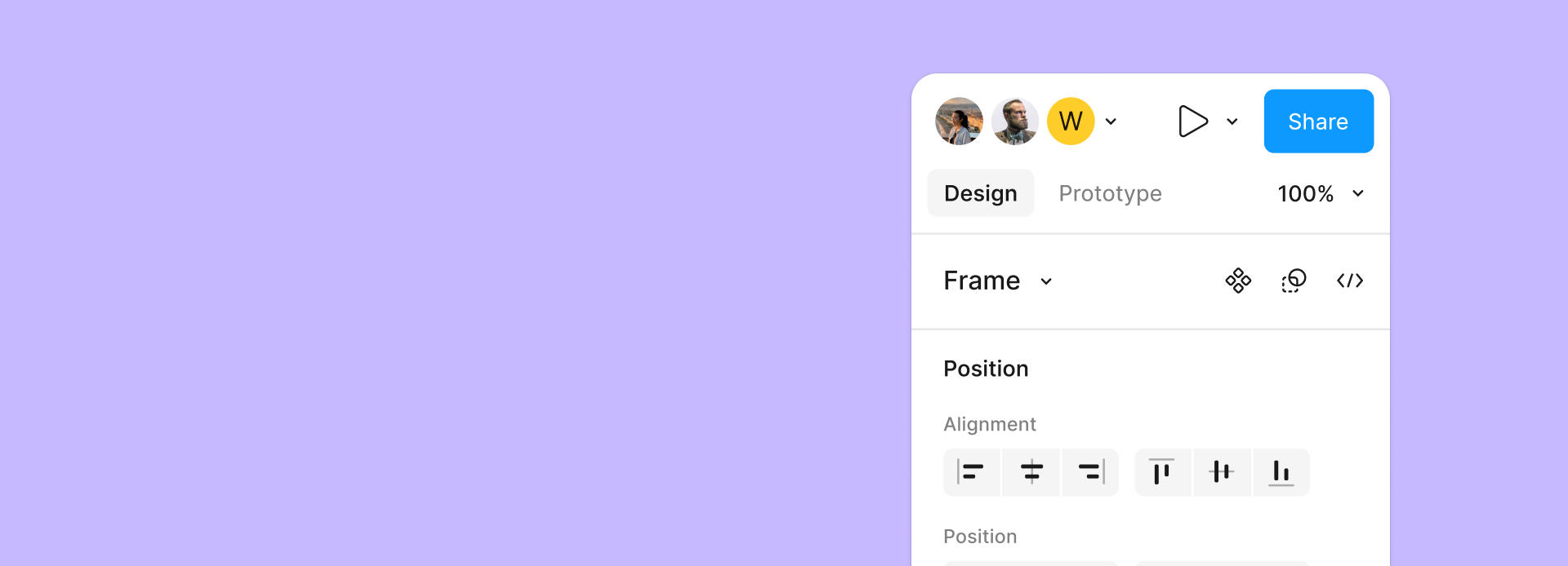

In de rechterzijbalk vind je meer informatie over je ontwerpen. Als je niets hebt geselecteerd, kun je lokale hulpbronnen bekijken, zoals kleur- en tekststijlen.
Als je een laag selecteert, kun je de eigenschappen van je huidige selectie bekijken. Je machtigingen bepalen wat je in de zijbalk kunt zien en welke acties je kunt uitvoeren.
In de rechterzijbalk vind je ook tools om je ontwerpen te delen en in realtime samen te werken. Je kunt bijvoorbeeld het bestand delen, zien wie er nog meer aanwezig is, via audio communiceren en meer.
Je kunt hier ook je persoonlijke instellingen voor zoom en de weergave aanpassen. De wijzigingen die je hier aanbrengt, zijn alleen van toepassing op jouw weergave.
Alleen weergave-toegang
- Reactie: opmerkingen bekijken en doorzoeken
- Eigenschappen: eigenschappen van je selectie bekijken
Bewerkingsrechten
- Design: ontwerpeigenschappen van lagen bekijken en bewerken
- Prototype: prototype-interacties, flows en instellingen bekijken en bewerken
Wil je meer ontdekken? Bekijk dan de rechterzijbalk.

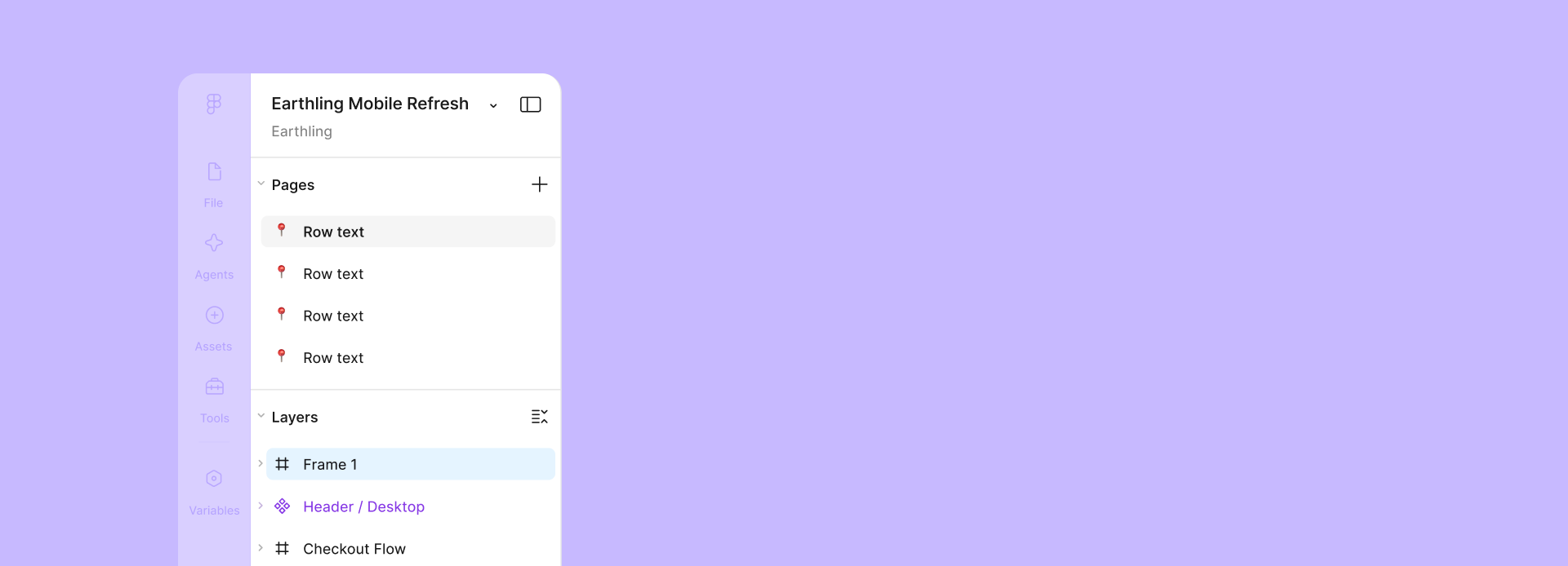

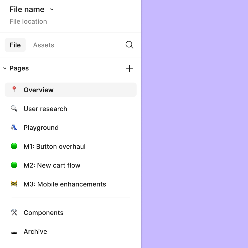

Pagina's
Pagina's helpen je om je ontwerpbestanden te organiseren. Elke pagina heeft een eigen canvas, zodat je nog meer ruimte hebt om ideeën te creëren en te verkennen. Mensen gebruiken pagina's om:
- Ontwerpen te beheren op basis van mijlpalen of status
- Componenten te ordenen
- Een verzameling van ideeën bij te houden
- Oudere ontwerpen te archiveren
Als je door de pagina's van een bestand wilt bladeren, klik je op de naam van de huidige pagina in de linkerzijbalk. Je kunt ook op tikken om een nieuwe pagina te maken. Bekijk pagina's in de zijbalk.
Pagina's zijn handig om een specifieke collectie ontwerpen te delen. Je kunt bijvoorbeeld een aparte pagina maken voor een review of voor ontwerpen die Ready for Development zijn.
Als je een pagina wilt delen, klik met de rechtermuisknop op de paginanaam en klik vervolgens op Kopieer link naar pagina. Wanneer iemand die link opent, komt diegene direct op de juiste pagina terecht.

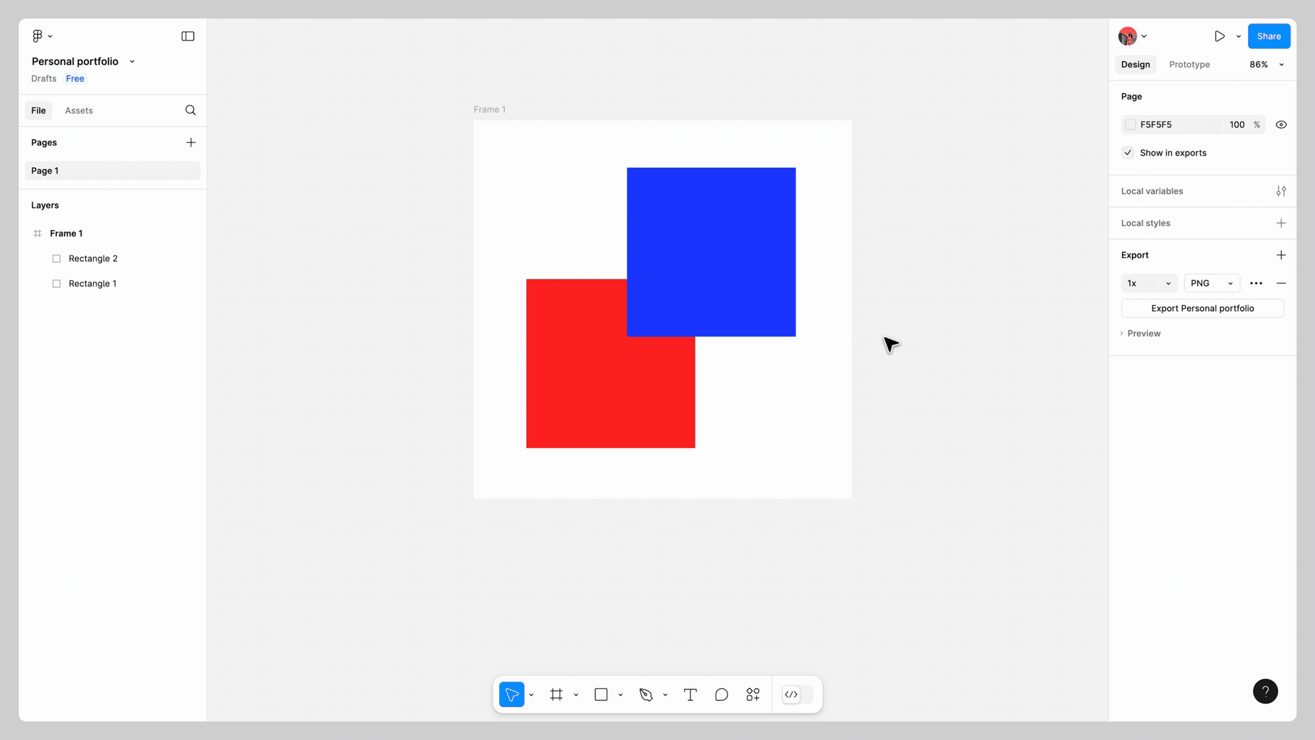

Lagen

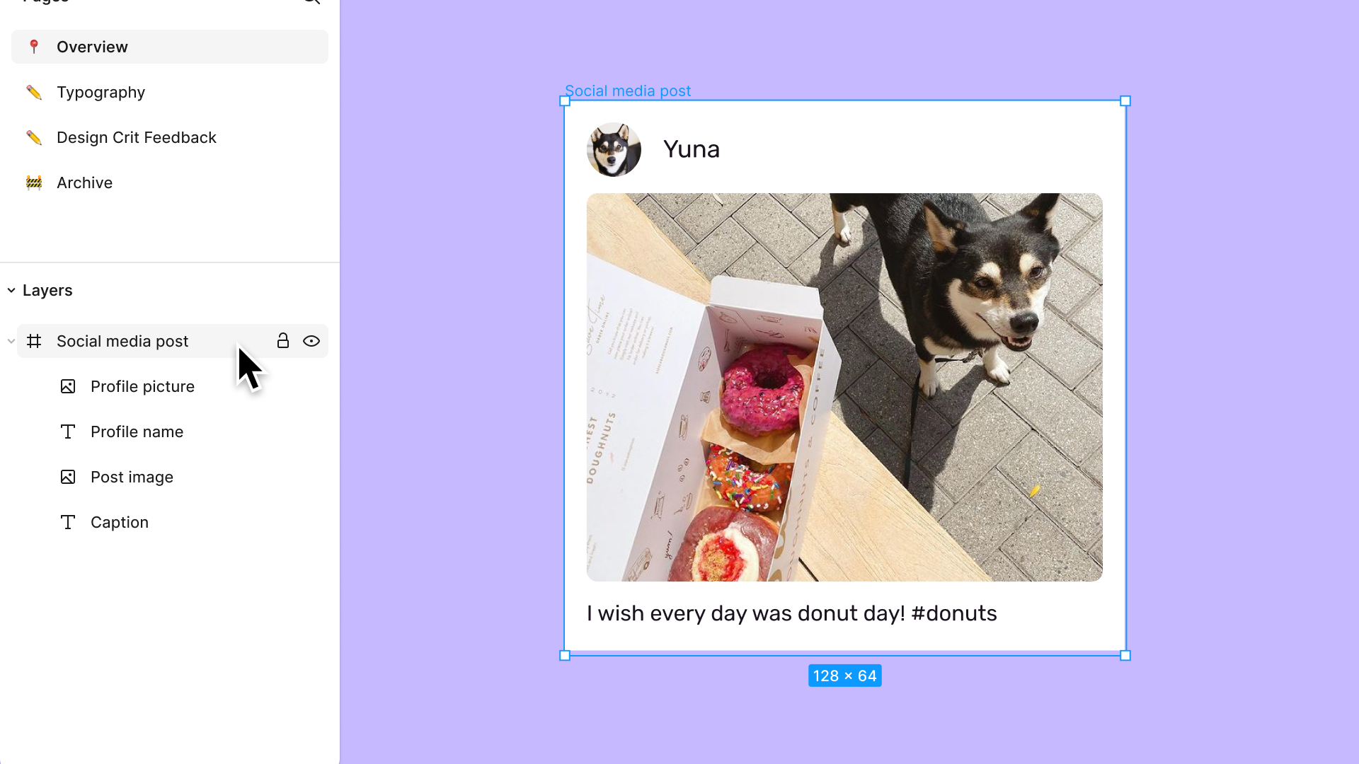

Ontwerpen bestaan meestal uit een combinatie van vormen, tekst en andere elementen.
Wanneer je objecten aan het canvas toevoegt, behandelt Figma elk object als een afzonderlijke laag. Doordat lagen afzonderlijke zijn kun je de eigenschappen van elke laag apart wijzigen of bewerken.
Zoals dit ontwerp voor een social-bericht, dat een naam, profielfoto, afbeelding en onderschrift bevat.
Je hoeft geen expert in meetkundig te zijn om Figma te gebruiken. Maar het helpt om te weten dat we op het canvas met drie dimensies werken.
Zo hebben we de X (horizontale) en Y (verticale) as die de coördinaten bepalen van een laag op het canvas. Daarnaast hebben ook een derde dimensie, de Z-index en deze bepaalt de diepte en de volgorde waarin lagen worden weergegeven.

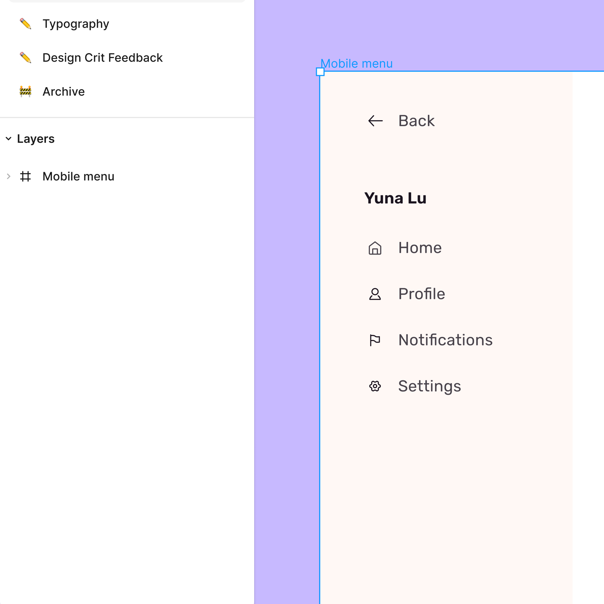

Lagen bekijken in het lagenpaneel
Lagen kunnen boven, achter, naast of binnen andere lagen staan. Je kunt zien hoe lagen zijn geordend in het lagenpaneel in de linkerzijbalk.

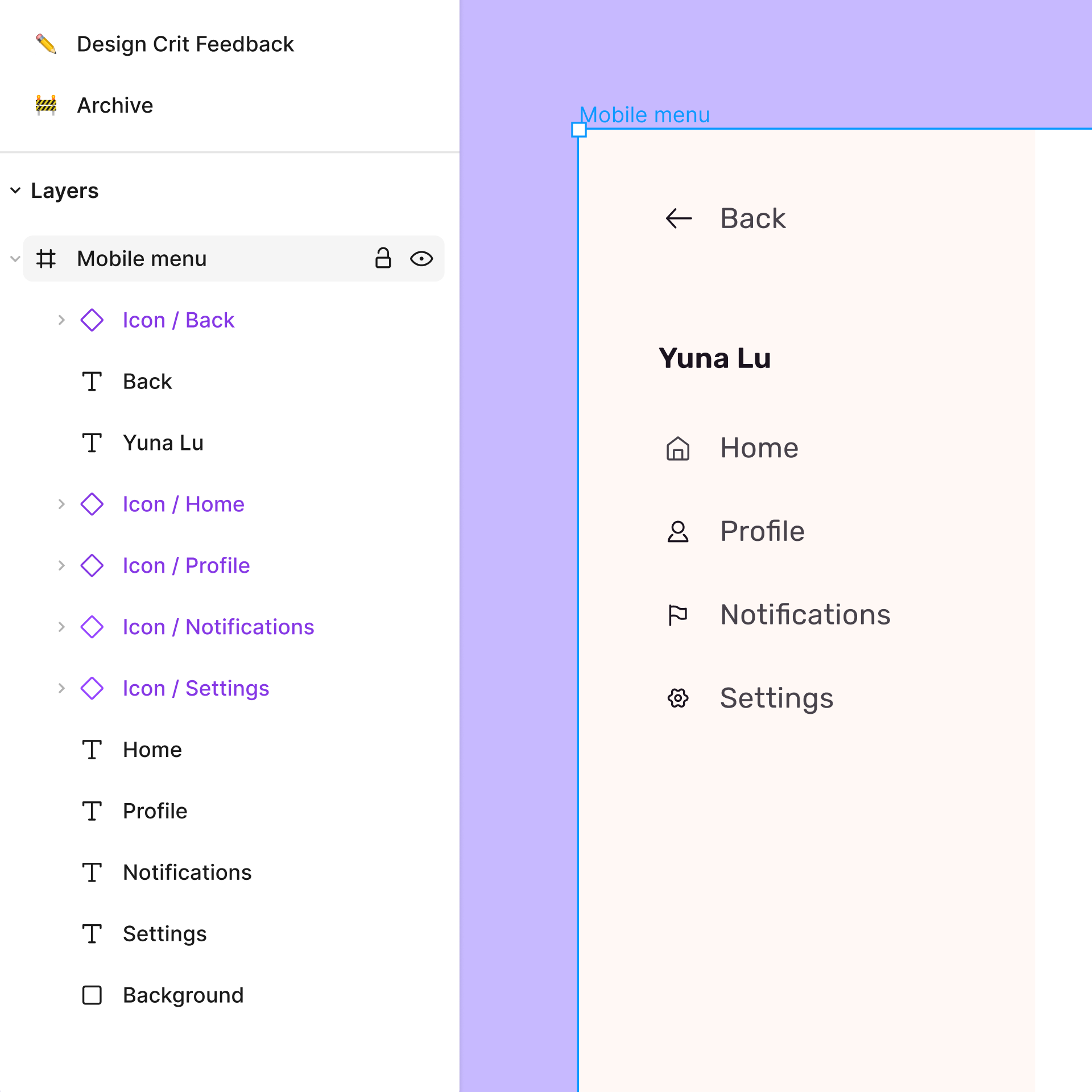

Volgorde en hiërarchie van lagen
De volgorde waarin lagen in het lagenpaneel verschijnen is ook belangrijk. De laagvolgorde bepaalt hoe lagen elkaar overlappen op het canvas.
Dit menu bevat een rechthoek die als achtergrond fungeert. Omdat deze laag onder de andere lagen in het lagenpaneel staat, verschijnt deze ook boven die lagen op het canvas. Als deze laag boven de andere lagen in het lagenpaneel stond, zouden de tekst of lagen van het pictogram niet kunnen zien.

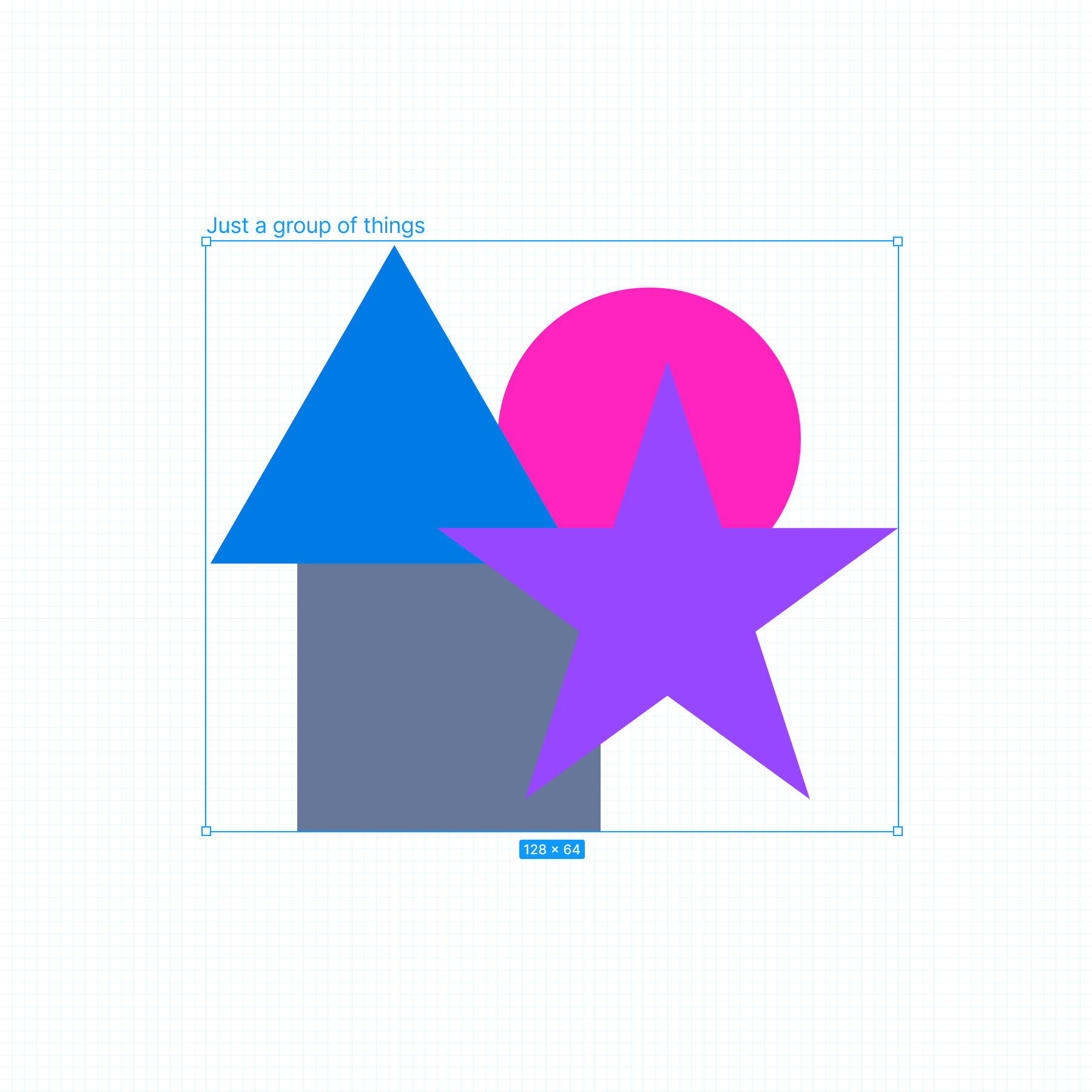

Groepen
Groepen zijn handig om lagen samen te voegen tot één enkel element. Ze houden het lagenpaneel overzichtelijk en vormen één object waarmee je in het canvas kunt werken. Bijvoorbeeld: je hebt een collectie vormen en die wil je bijelkaar houden.
Groepen zijn collecties die bestaan uit meerdere lagen en niet uit afzonderlijke elementen. Ze hebben daarom geen eigen dimensies of eigenschappen. Wanneer je wijzigingen aanbrengt in een groep, pas je die wijzigingen toe op elke laag in de groep.

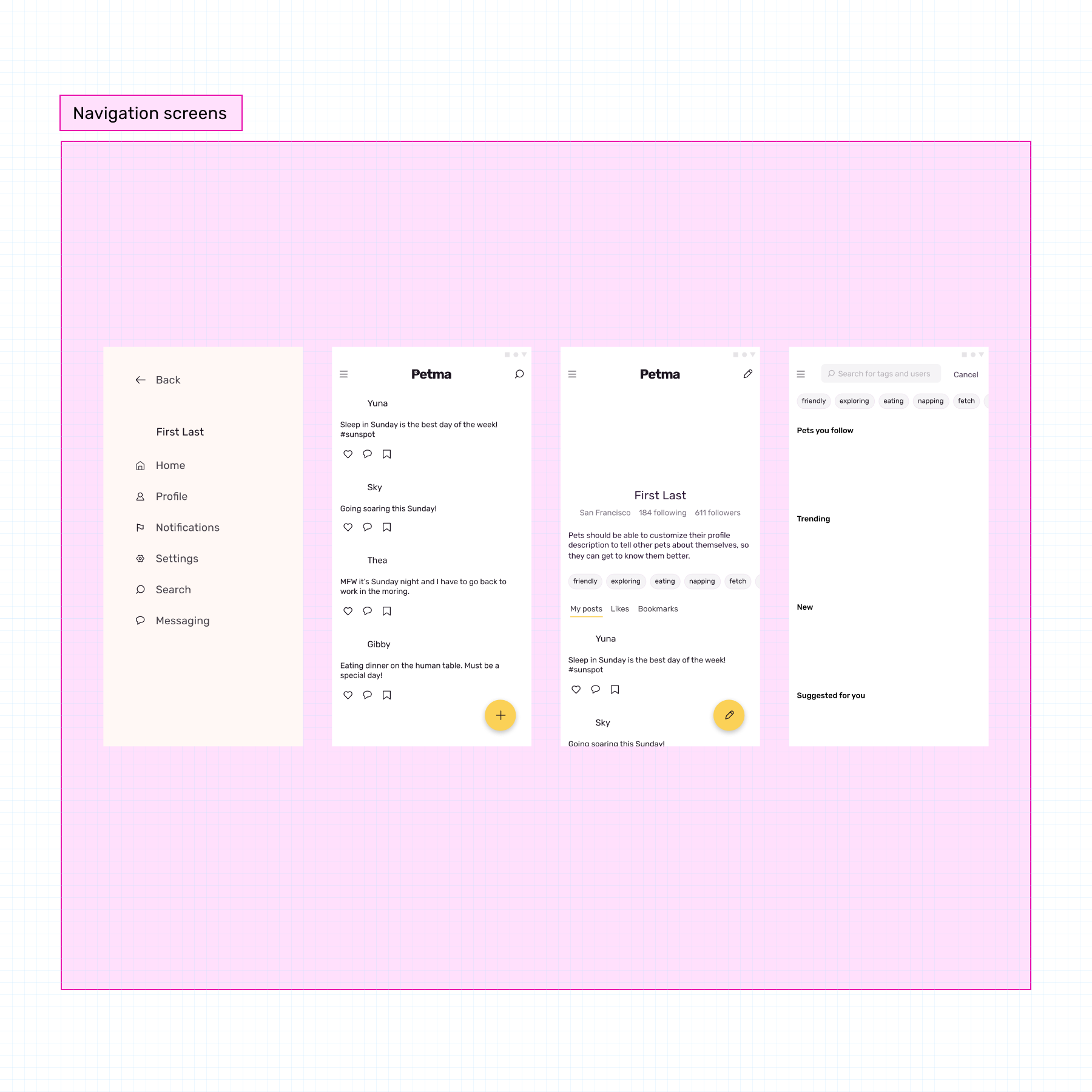

Frames

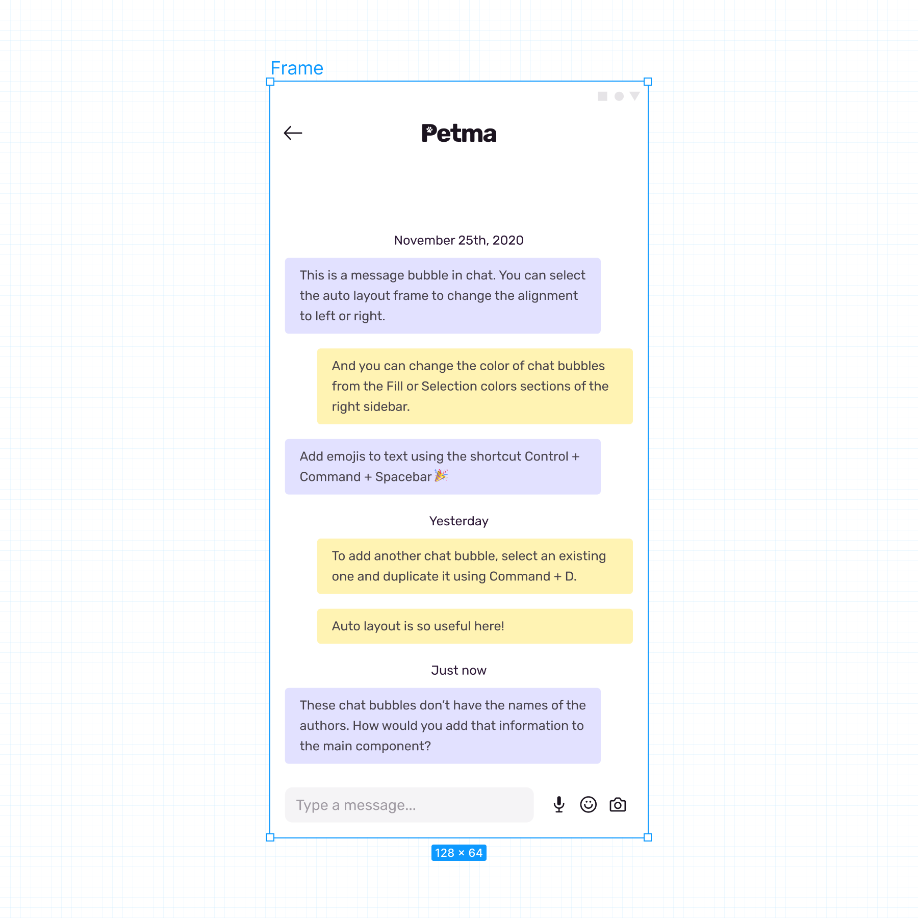

Frames zijn een andere manier om lagen in Figma te combineren. Frames kunnen fungeren als basisstructuur voor een specifiek apparaat of schermformaat, zoals een pagina in een app-ontwerp. Ze kunnen ook dienen als containers voor lagen die samen een afzonderlijk elementen vormen, zoals de lagen in een navigatiebalk. Je kunt zelfs frames in andere frame plaatsen.
In tegenstelling tot groepen hebben frames eigen dimensies en eigenschappen, zoals vullingen, afgeronde hoeken en schaduwen. Ze bieden ook functies zoals automatische lay-out, beperkingen, en lay-outrasters, waarmee je kunt bepalen hoe de lagen binnen een frame zich gedragen en aanpassen.
Voorinstellingen voor frames
Figma heeft voorinstellingen voor veelgebruikte middelen, apparaten en schermformaten. Of je nu een mobiele app of een Instagram-bericht ontwerpt. Bekijk de frame-voorinstellingen.

Verken eigenschappen van lagen
Wanneer je met de muis over een laag of object op het canvas beweegt, verschijnt er een kader om het volledige element. Klik op een laag om deze te selecteren en meer informatie over de eigenschappen ervan te bekijken.
In de linkerzijbalk kun je de naam van de laag bekijken en hoe deze is georganiseerd. In de rechterzijbalk kun je de eigenschappen van de laag bekijken.
De eigenschappen van een laag bevatten basisinformatie over de laag, zoals de dimensies en de positie op het canvas. Daarnaast kun je de opmaak bekijken, zoals kleuren en teksteigenschappen, en effecten zoals schaduwen.
Welke eigenschappen je kunt zien, hangt af van het type laag dat je hebt geselecteerd. Als een laag een stijl gebruikt, zijn alleen de naam van de stijl en het pictogram zichtbaar in de rechterzijbalk.

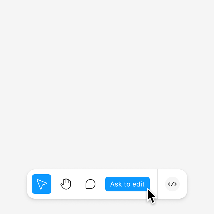

De snelste manier om te controleren of je een bestand kunt bewerken, is door de werkbalk te bekijken. Als je de volledige werkbalk met alle tools en acties voor het maken van ontwerpen ziet, heb je bewerkingsrechten voor het bestand.
Als je Vragen om te bewerken ziet en slechts een beperkt aantal tools beschikbaar is, kun je het bestand alleen bekijken.
Heb je toegang nodig om te kunnen bewerken? Klik dan in de werkbalk op de knop om een verzoek om toegang tot een bestand. Als je deze optie niet ziet, betekent dit dat je toegang is beperkt door een team- of organisatiebeheerder. Gebruik je het Professional-plan? Neem dan contact op met je teambeheerder. Als je een Organization- of Enterprise-plan hebt, dien dan een verzoek in voor een upgrade naar een betaalde werkplek.
