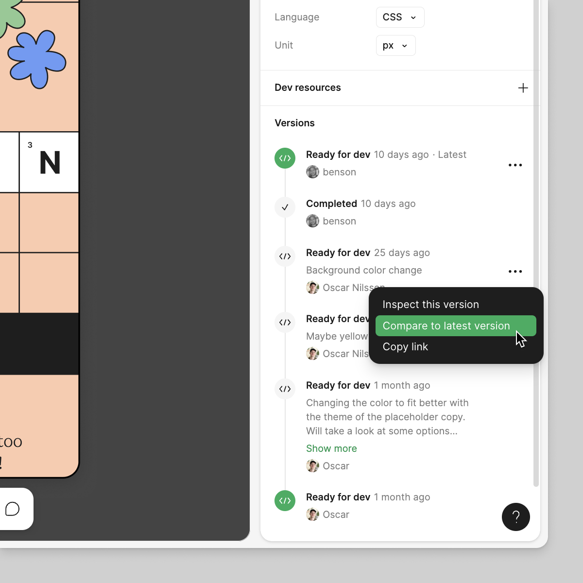

Historia wersji
Podobnie jak historia wersji dostępna dla plików widok skupienia zawiera historię wersji z adnotacjami, która śledzi iteracje pracy nad projektem.
Zazwyczaj historia wersji całego pliku przedstawia każdą wersję w pliku, często jednak może zawierać dużą liczbą aktywności, a Ciebie najbardziej interesują zmiany wprowadzone w konkretnej ramce lub sekcji, którą przeglądasz i wdrażasz. Historia wersji w widoku skupienia pokazuje wersje i działa tak samo jak historia całego pliku, ale jest ograniczona tylko do wersji, które wpływają na konkretny projekt otwarty w widoku skupienia.
W miarę jak projektanci i programiści udoskonalają projekt, aktualizują jego status i dodają notatki opisujące zmiany. Za każdym razem, gdy status się zmienia, dodawany jest wpis w historii wersji. Można również porównywać różne wersje, aby wskazywać zmiany pomiędzy każdą iteracją.
Możesz sprawdzić starsze wersje, skopiować łącze do tej konkretnej wersji lub porównać ją z najnowszą wersją aktualnie znajdującą się w pliku. Dowiedz się więcej o porównywaniu w interfejsie Dev Mode →

Historia wersji
