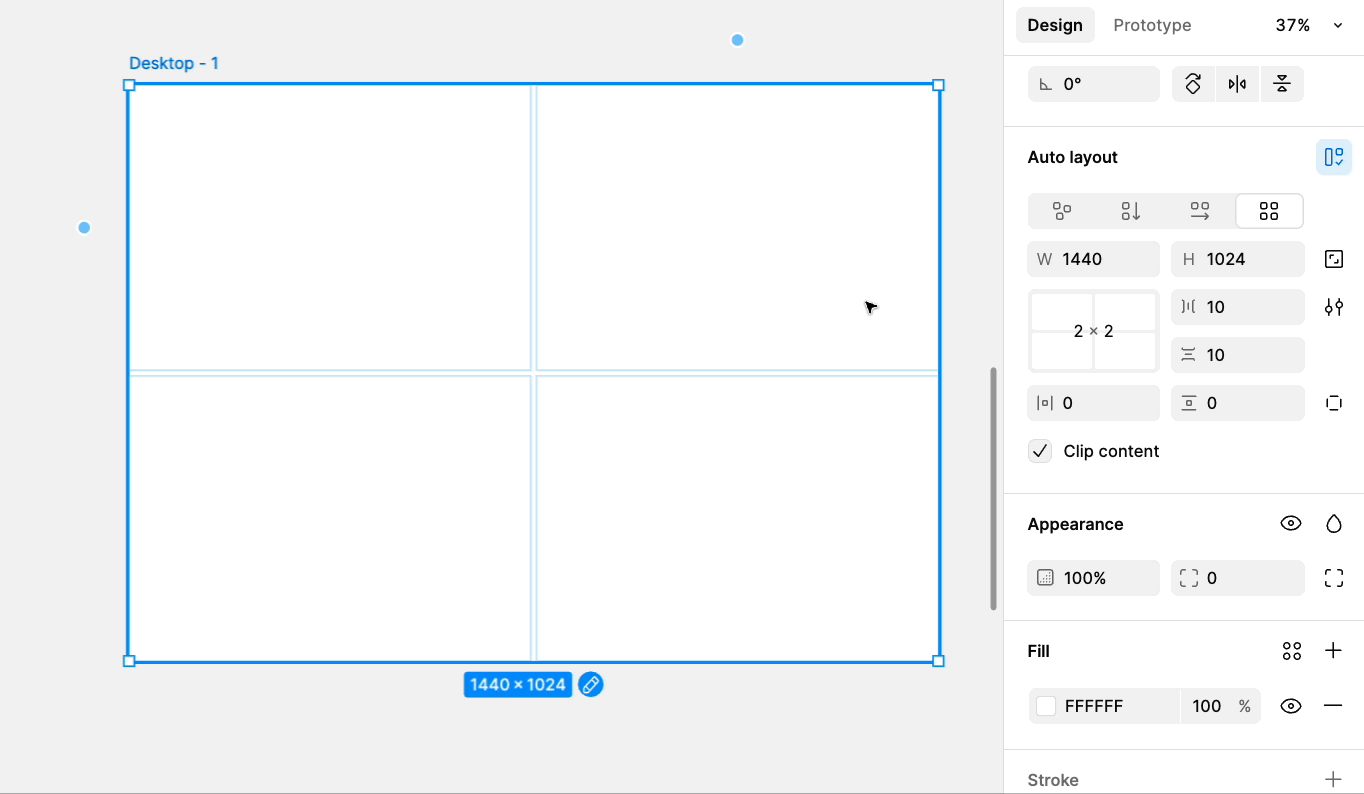

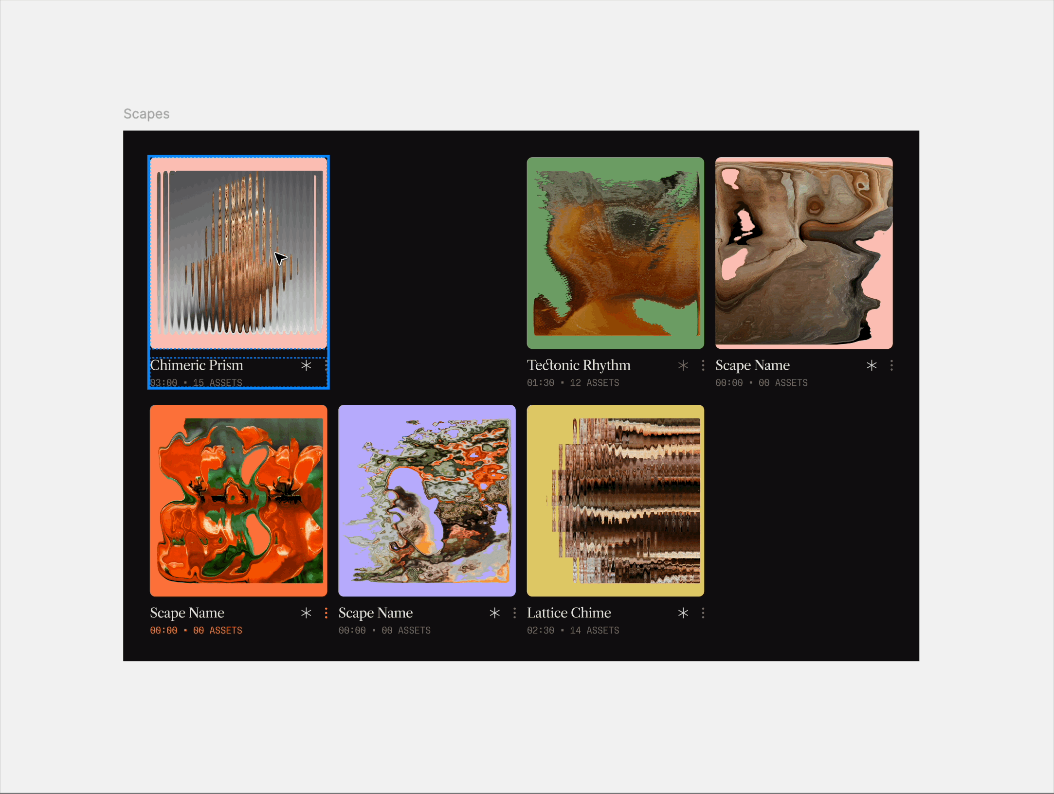

O fluxo de layout automático de grade introduz o controle de layout bidimensional (linhas e colunas) em seus designs. Depois de ativar a grade em um quadro, você pode escolher o número desejado de linhas e colunas clicando no seletor de grade na barra lateral direita. Insira um valor nos campos Número de colunas e Número de linhas ou use o seletor interativo.

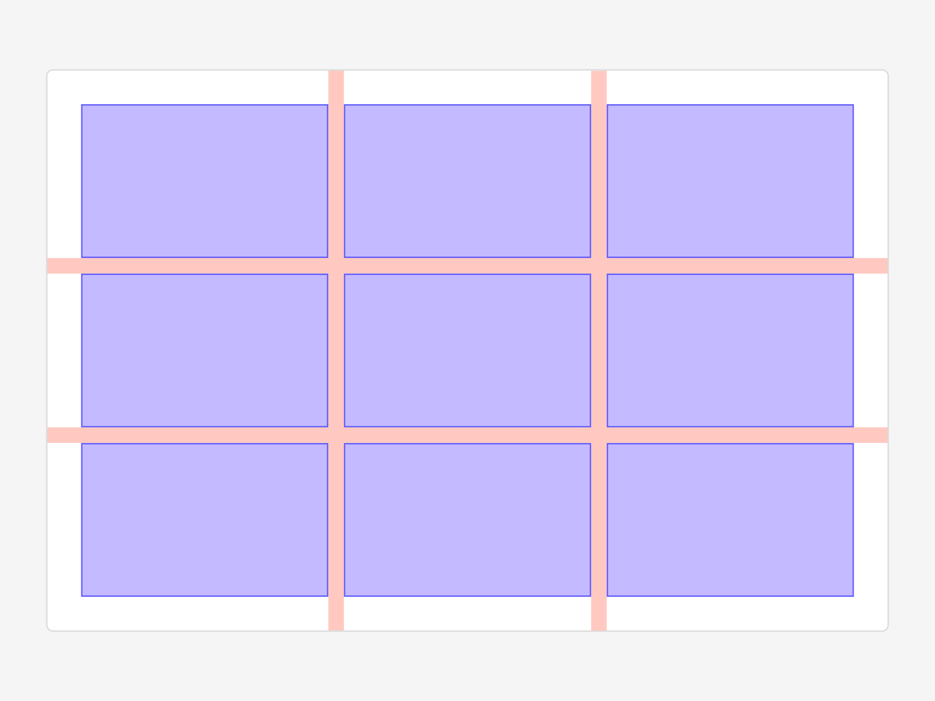

Espaçamento entre
Espaçamento entre define a distância entre colunas e linhas. Você pode fazer isso usando os campos Espaçamento entre linhas e Espaçamento entre colunas na barra lateral direita quando o quadro com layout automático de grade estiver selecionado. Insira um valor numérico no campo, ajuste os valores com as teclas de seta ou modifique o campo com o cursor.

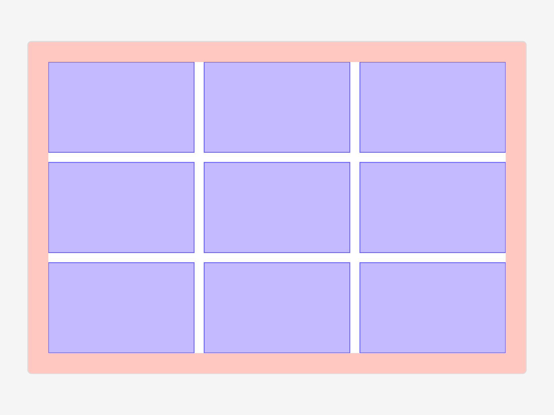

O espaçamento controla o espaço vazio entre o limite do quadro com layout automático e as células do quadro. Você pode definir o espaçamento de maneira uniforme, vertical e horizontalmente, ou ter valores diferentes para espaçamento superior, direito, inferior e esquerdo.
- Padrão: os controles de espaçamento são separados em espaçamento vertical (superior e inferior) e horizontal (esquerdo e direito) por padrão.
- Espaçamento individual: clique em para usar os campos de espaçamento superior, direito, inferior e esquerdo.
Espaçamento uniforme ou atalho CSS: mantenha pressionada a tecla ⌘ Command ou Ctrl e clique em qualquer campo de espaçamento. Você também pode digitar o atalho CSS.
- Exemplo: inserir 1,2,3,4 define superior: 1 px, direita: 2 px, inferior: 3 px e esquerda: 4 px
- Exemplo: inserir 1,2 define superior/inferior: 1 px e esquerda/direita: 2 px

- Criar formas, quadros e camadas de texto: crie esses elementos diretamente em uma célula
- Mover objetos para uma grade: arraste uma ou mais camadas e solte-as em qualquer célula vazia ou entre duas células
- Reposicionar objetos filhos: arraste um ou mais objetos filhos e solte-os em uma célula vazia ou entre duas células
- Duplicar objetos existentes: selecione um ou mais objetos filhos e use o atalho de teclado ⌘ Command D para Mac e Ctrl D para Windows
Os objetos serão dispostos em sucessão da esquerda para a direita, de cima para baixo. Se não houver células vazias suficientes disponíveis, o Figma reposicionará os objetos que estão obstruindo as células disponíveis ou criará novas linhas ou colunas para acomodá-los.
Distribuir objetos por várias células

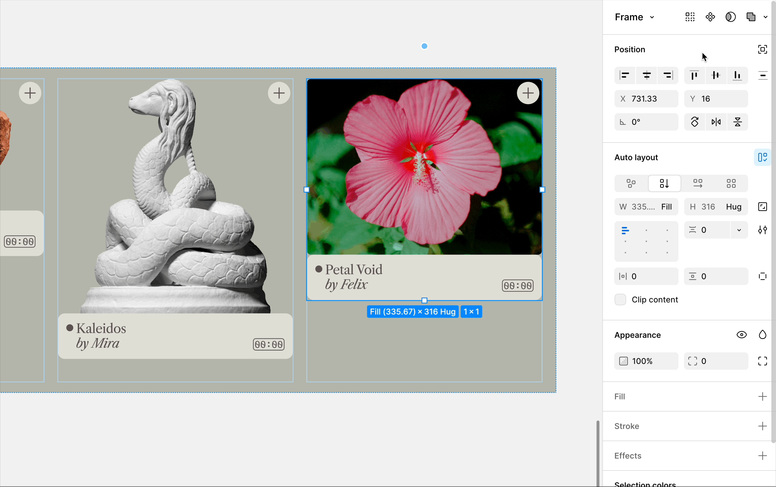

Você pode fazer com que um objeto filho se estenda por várias células em uma grade, permitindo que ele seja redimensionado quando o pai for redimensionado.
Para abranger um objeto filho, selecione-o e redimensione-o na tela de trabalho. Durante o redimensionamento, se o objeto se ajustar à edge de uma célula, sua propriedade de redimensionamento com layout automático será atualizada para Preencher contêiner para a dimensão ajustada (largura ou altura).
