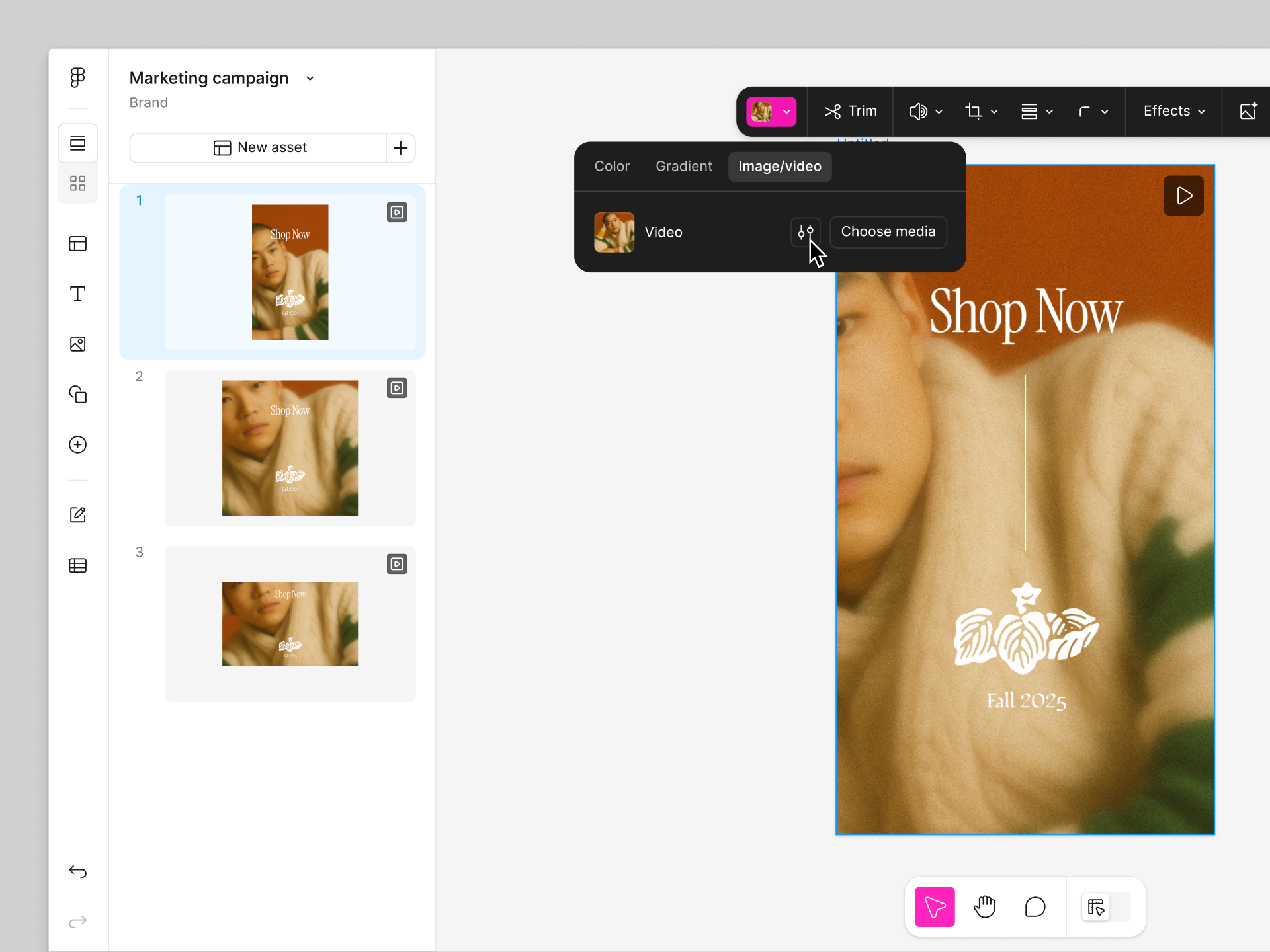

Ajustar vídeos
Depois de adicionar um vídeo ao seu ativo, você pode reproduzir o vídeo adicionado selecionando o vídeo no ativo e clicando no botão Reproduzir vídeo.
Qualidade do vídeo
Você pode melhorar a qualidade visual do seu vídeo usando a ferramenta Adjust video:
- Selecione o vídeo.
- Na barra de ferramentas inline, abra o menu suspenso Preenchimento.
- Selecione a aba Imagem & vídeo.
- Clique em Ajustar vídeo.
- Use os controles deslizantes disponíveis para modificar:
- Exposição
- Contraste
- Saturação
- Temperatura
- Tonalidade
- Destaques
- Sombras
Volume
Para controlar as configurações de volume:
- Abra o dropdown Volume da barra de ferramentas inline.
- Escolha se deseja silenciar ou incluir áudio durante a reprodução ou exportação.
Cortar vídeos
Encurte ou corte seu vídeo diretamente no arquivo.
- Selecione seu vídeo no ativo.
- Na barra de ferramentas inline, clique em Recortar.
- Use as alças na linha do tempo para definir seus pontos de início e fim.
- Clique na marca de seleção para confirmar suas edições.
