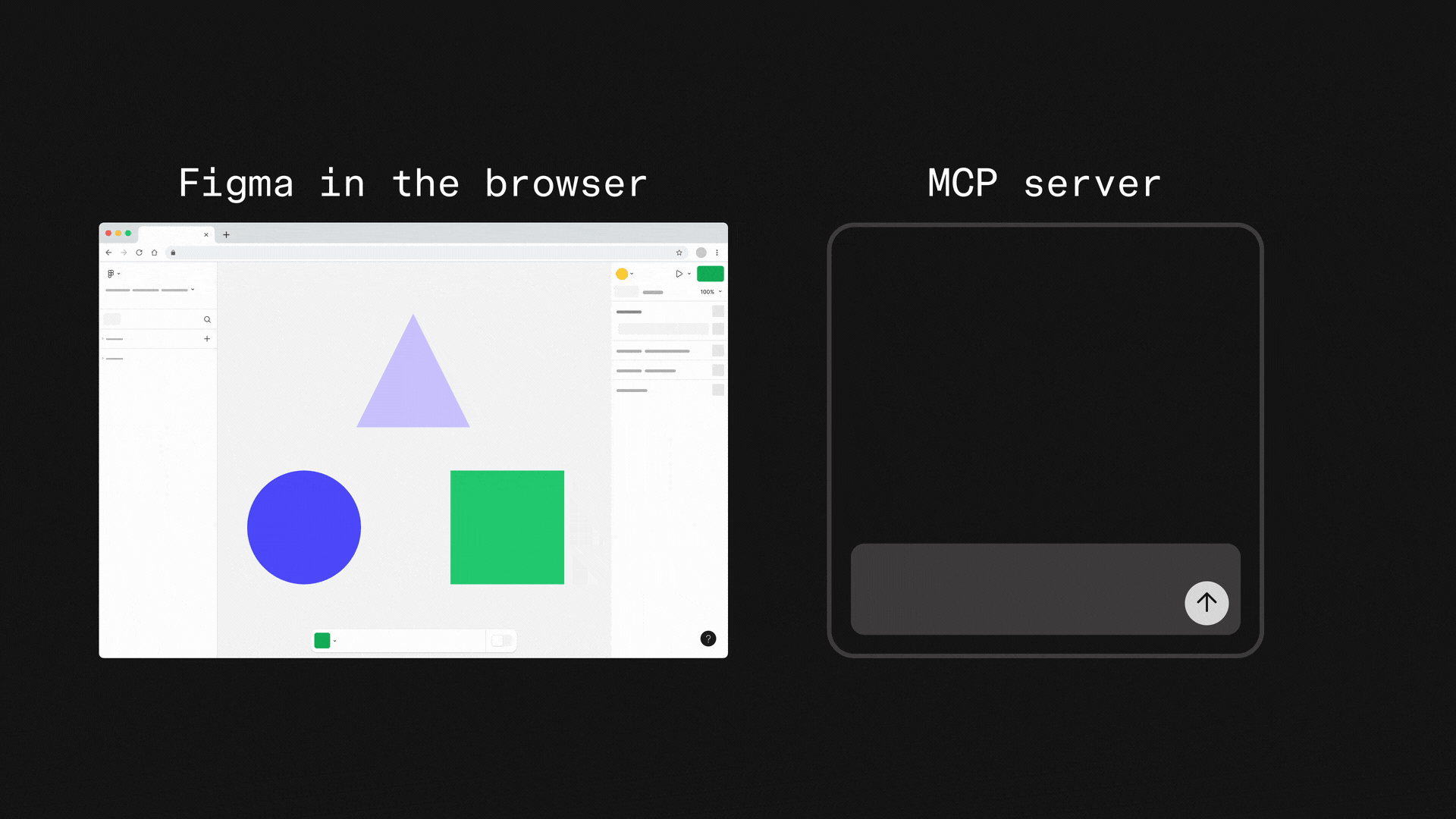

O servidor remoto MCP do Figma permite que você se conecte diretamente a um servidor MCP hospedado pelo Figma. Então, você pode usar o contexto dos seus arquivos do Figma Design para melhorar seus fluxos de trabalho nas suas ferramentas favoritas de desenvolvimento de IA e criar mais rapidamente.
Usar o servidor MCP remoto é uma ótima opção se você preferir usar o Figma no navegador ou se não conseguir usar o aplicativo Figma para desktop. Se você prefere usar o app para desktop, confira nossa aula sobre como configurar o servidor desktop MCP.
Independentemente da versão do servidor MCP que você escolher usar, você terá acesso às ferramentas necessárias para alinhar seu código com suas especificações de design.
Nesta lição, vamos orientá-lo sobre como configurar o servidor remoto MCP do Figma nestas ferramentas de desenvolvimento. Em seguida, vamos mostrar como usar o servidor MCP do Figma para passar contexto dos seus arquivos do Figma Design. Vamos começar!
