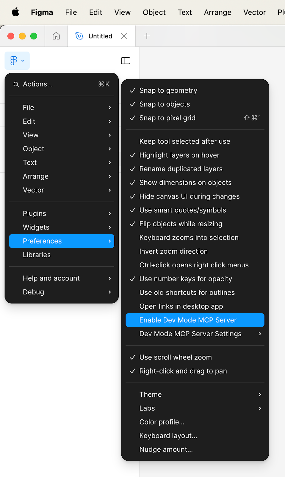

Schritt 1: Aktiviere den MCP-Server

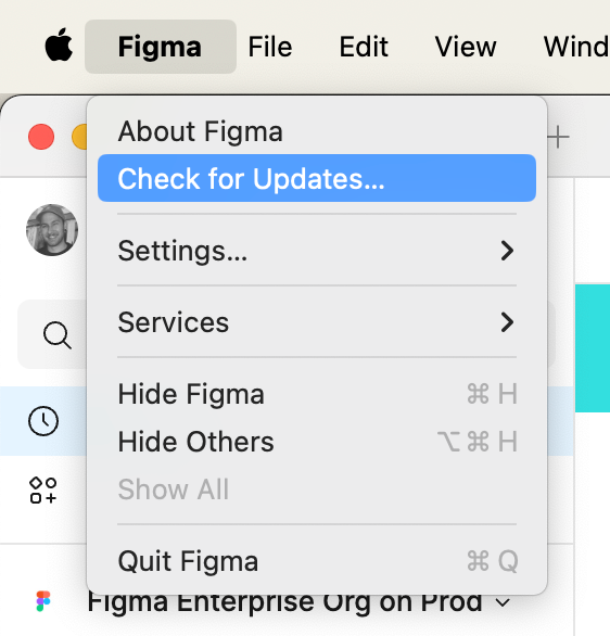

- Öffne die Figma Desktop-App und stelle sicher, dass du auf die neueste Version aktualisiert hast.
- Erstelle oder öffne eine Datei in Figma Design.
- Öffne das Figma-Menü in der oberen linken Ecke.
- Wähle unter Einstellungen die Option MCP-Server für den Dev Mode aktivieren aus.
Am unteren Rand des Bildschirms sollte eine Bestätigungsmeldung angezeigt werden, die dir mitteilt, dass der Server aktiviert ist und ausgeführt wird.
Der Server wird lokal unter http://127.0.0.1:3845/sse
ausgeführt. Halte diese Adresse für deine Konfigurationsdatei im nächsten Schritt bereit.

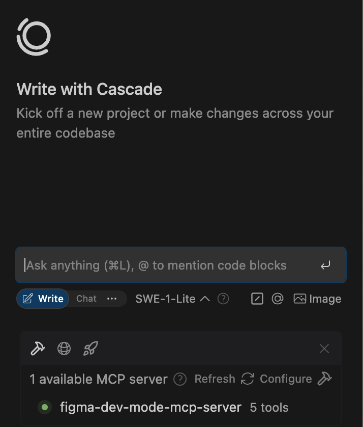

- Öffne Windsurf → Einstellungen → Windsurf-Einstellungen oder verwende das Tastenkürzel
. - Navigiere zu Cascade-Einstellungen und wähle Plugin-Store öffnen aus.
- Suche nach Figma und installiere das Plugin.
- Öffne Cascade und du solltest den Figma MCP-Server und die verfügbaren Tools sehen.

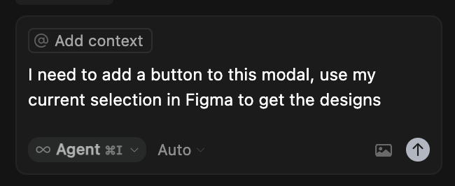

Auswahlbasiert
- Wähle mit der Desktop-App einen Frame oder eine Ebene in Figma aus.
- Prompte deinen Client, um dir bei der Implementierung deiner aktuellen Auswahl zu helfen.

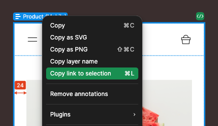

Link-basiert
- Kopiere den Link zu einem Frame oder einer Ebene in Figma.
- Prompte deinen Client, um dir bei der Implementierung des Designs unter der ausgewählten URL zu helfen.
Hinweis: Ihr Client kann nicht zur ausgewählten URL navigieren, wird jedoch die Knoten-ID extrahieren, die der MCP-Server benötigt, um zu erkennen, über welches Objekt er Informationen zurückgeben soll.
