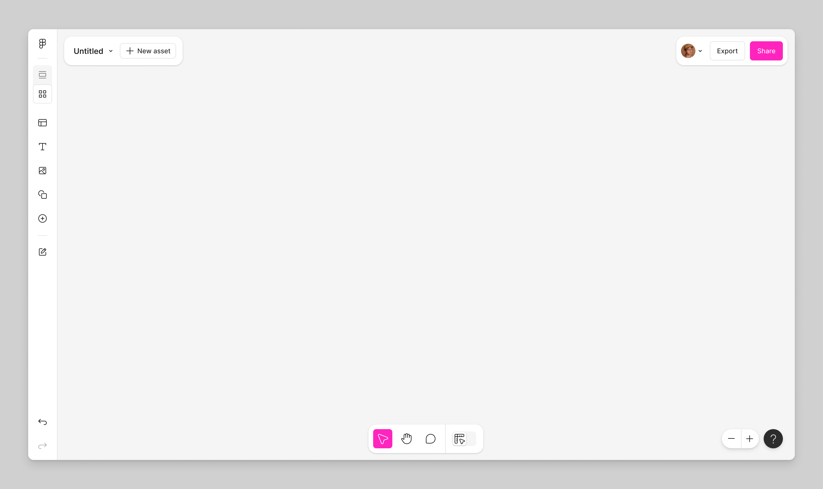

Si has utilizado Figma Design antes, es posible que el editor de Figma Buzz te resulte familiar. El editor de Figma Buzz tiene cinco áreas distintas:
Lienzo
El lienzo es donde creas, editas y administras los recursos. El lienzo tiene dos vistas:
- Vista de recurso: la vista de diapositiva te ofrece una mirada enfocada a un solo recurso. Esto te permite refinar tu diseño.
- Vista de cuadrícula: la vista de cuadrícula te ofrece una vista global del lienzo, lo que te permite ver todos tus recursos de un vistazo.
Para cambiar de vista, alterna entre y en la barra de navegación izquierda.

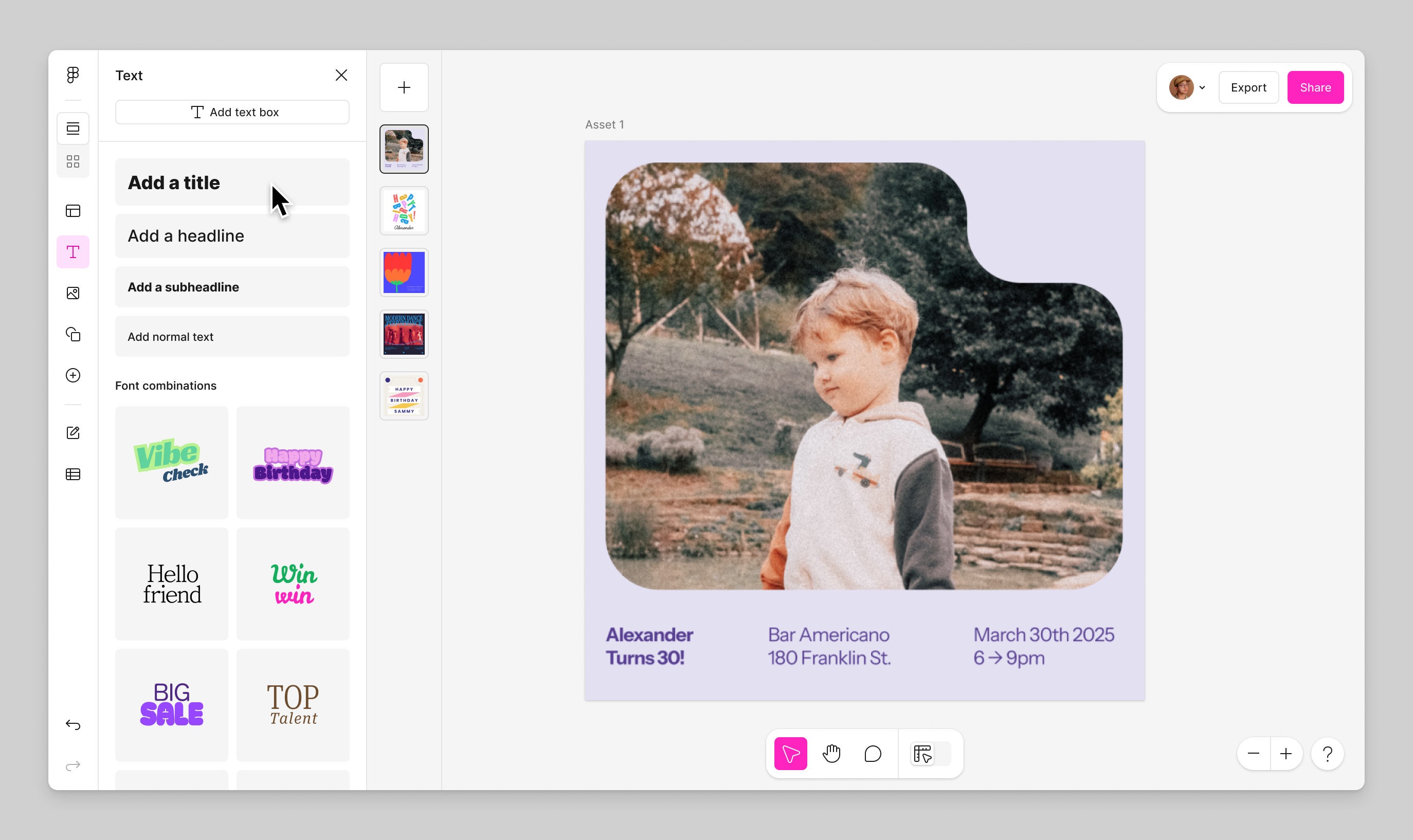

La barra de navegación en Buzz es una parte constante de la interfaz de Figma Buzz que incluye las siguientes herramientas de creación que se usan para crear recursos:
- Plantillas de Figma y tu equipo
- Herramientas de texto y fuentes para tus recursos
- Imágenes que puedes cargar desde tu computadora o crear con Figma AI
- Formas para tus recursos
- Insertos de las bibliotecas de tu equipo, como íconos, diseños y componentes

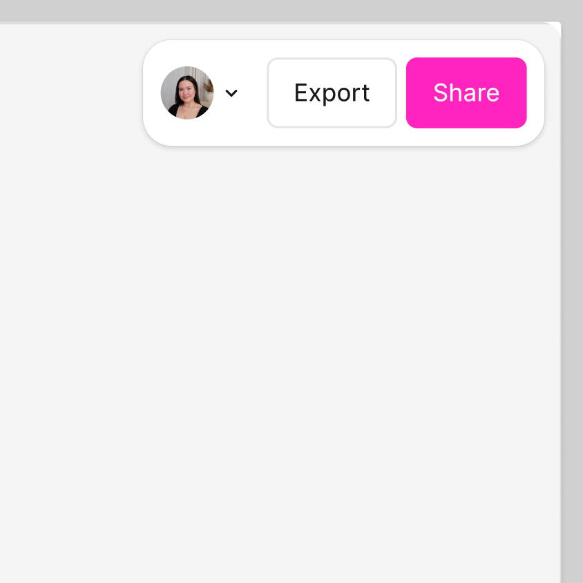

Panel derecho
En la barra lateral derecha encontrarás herramientas de colaboración como publicación de plantillas, destacar, exportar y compartir.

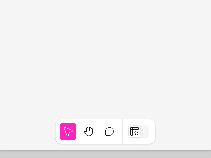

Barra de herramientas
La barra de herramientas en el centro inferior te ayuda a navegar por el lienzo, agregar y administrar comentarios, y usar las herramientas de Figma Design en Figma Buzz.

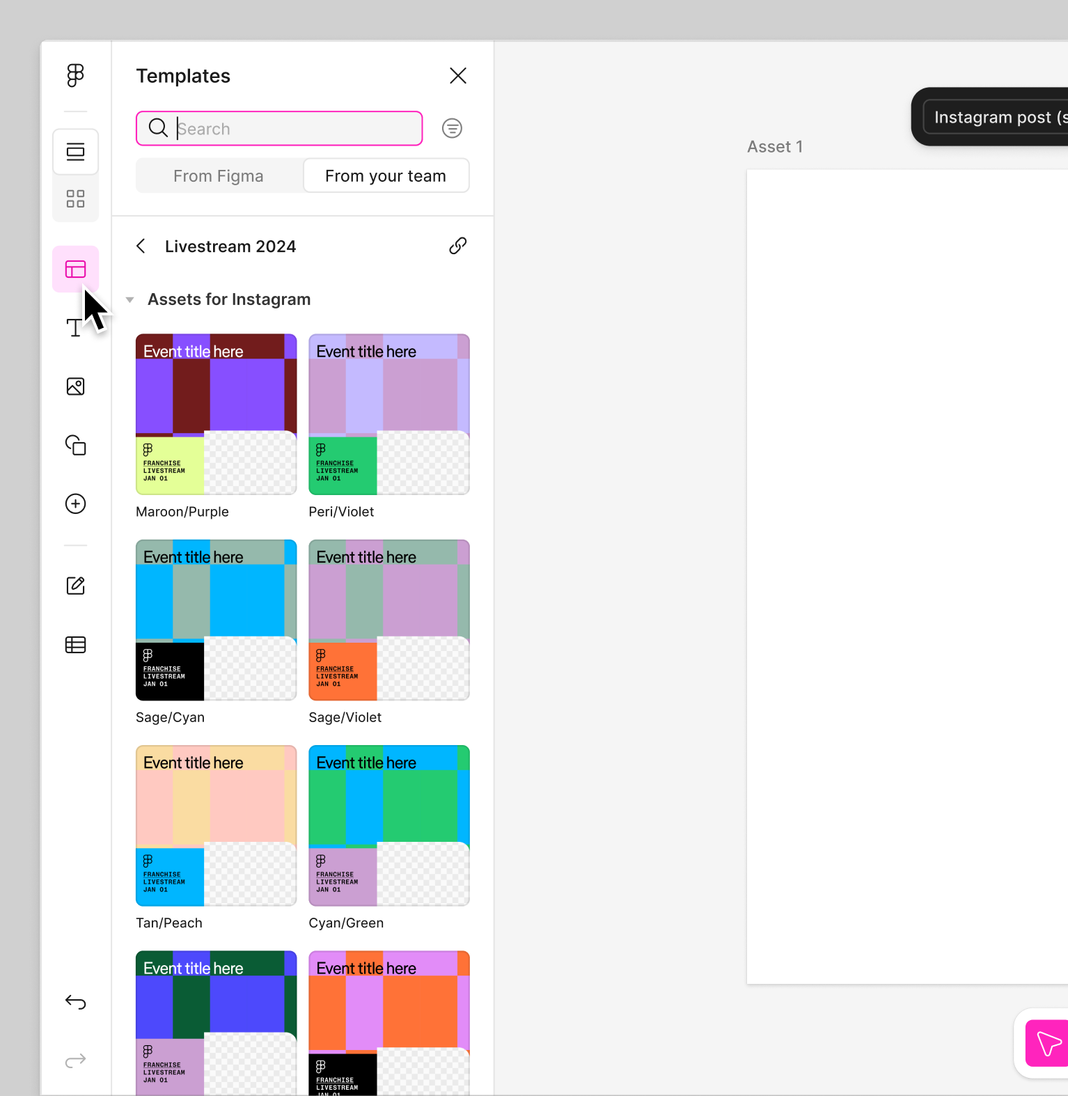

Crear un recurso a partir de plantillas
Las plantillas de Buzz te permiten crear rápidamente recursos, como contenido para redes sociales, anuncios, resúmenes de una página y más, a partir de un diseño preexistente.
Hay dos tipos de plantillas:
- De Figma: una colección de plantillas seleccionadas por el equipo de Figma. Usa las plantillas Figma Make si tienes un caso de uso individual que te gustaría explorar.
- De tu equipo: plantillas creadas por tu equipo u organización. Usa las plantillas creadas por los miembros de tu equipo para garantizar la consistencia y la fidelidad con la marca.
Explora las plantillas disponibles para encontrar una que se adapte a tus necesidades y luego reemplaza los elementos del marcador de posición con tu propio contenido o estilo.
Puedes usar múltiples plantillas dentro de un solo archivo.
Aprende a usar plantillas en Figma Buzz.

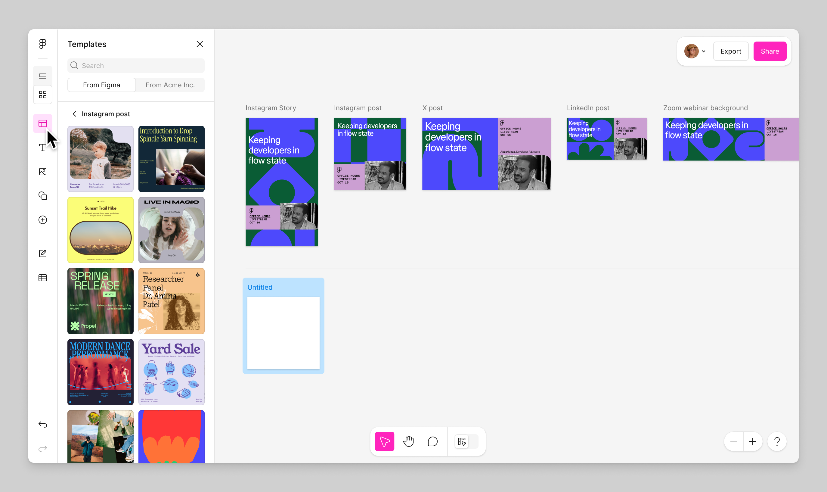

Crear un recurso con edición libre
Puedes agregar, mover y eliminar recursos en tu archivo de Figma Buzz. También puedes crear filas de recursos para ayudar a organizar tu trabajo.
Al crear un nuevo archivo de Figma Buzz, verás el selector de plantillas y las opciones para comenzar desde un recurso en blanco. Una vez que tengas un recurso en tu lienzo, puedes:
- En Vista de recursos, hacer clic en Nuevo recurso en la barra lateral izquierda para seleccionar un nuevo formato de recurso en blanco o una plantilla
- En Vista de recursos, hacer clic en para añadir otro recurso con las mismas dimensiones que el último recurso seleccionado
- En Vista de cuadrícula, hacer clic en junto a un recurso para añadir un nuevo recurso del mismo tamaño
Desde aquí, puedes editar recursos con el conjunto de herramientas de Figma Buzz y cambiar al modo de diseño para aprovechar las herramientas de Figma Design.
Colabora y presenta tus recursos con otras personas
Al igual que con todos los productos de Figma, la colaboración está integrada en la experiencia de Figma Buzz. Utiliza las herramientas en la barra lateral derecha para destacarte y presentar tus recursos, exportarlos o compartir el archivo con tu equipo.
