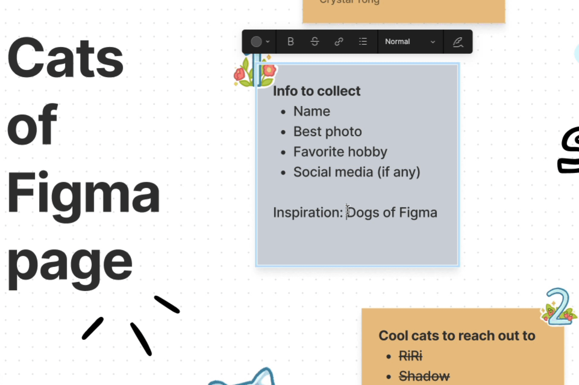

Barré
Appliquez la propriété Barré à tout texte que vous souhaitez rayer. C'est idéal pour rayer des tâches dans une liste de choses à faire ou des idées que vous avez décidé de ne pas poursuivre, mais dont vous voulez garder la trace.
Cliquez sur dans la barre d'outils, ou utilisez le raccourci clavier :
- Mac : Commande ⌘ Maj ⇧ X
- Windows : Ctrl Maj X
Listes
Les listes sont idéales pour prendre des notes, créer des listes de tâches, proposer des idées ou rédiger des instructions étape par étape, tout en conservant votre contenu propre et organisé.
Liste à puces
Cliquez sur dans la barre d'outils, ou utilisez le raccourci clavier.
- Mac : Commande ⌘ Maj ⇧ 8
- Windows : Ctrl Maj 8
Vous pouvez également créer une liste à puces sur une nouvelle ligne en tapant * Espace ou - Espace.

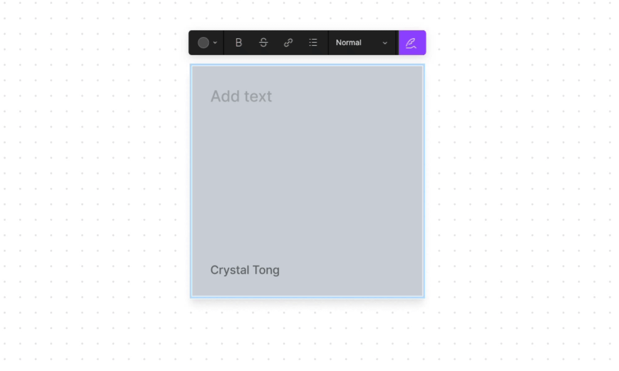

Ajouter un émoji au texte
Ajoutez des émojis à vos objets texte, à vos notes et à vos formes en saisissant :
suivi du code de l'émoji. Si vous ne connaissez pas le nom d'un émoji, recherchez-le en saisissant des mots-clés comme :heart
ou :plus
