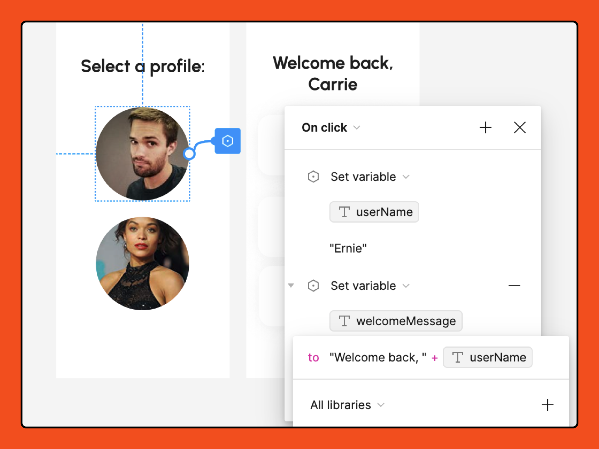

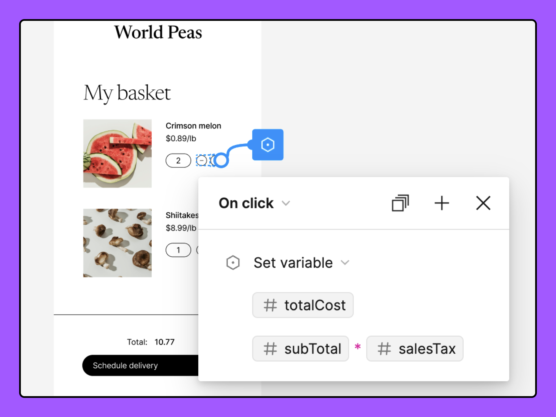

- Création d'un panier d'achat qui calcule le total des achats
- Génération d'objets de taille variable, tels que des volumes ou des barres de progression.
- Combinaison et création de nouvelles chaînes de texte en fonction de la sélection de l'utilisateur

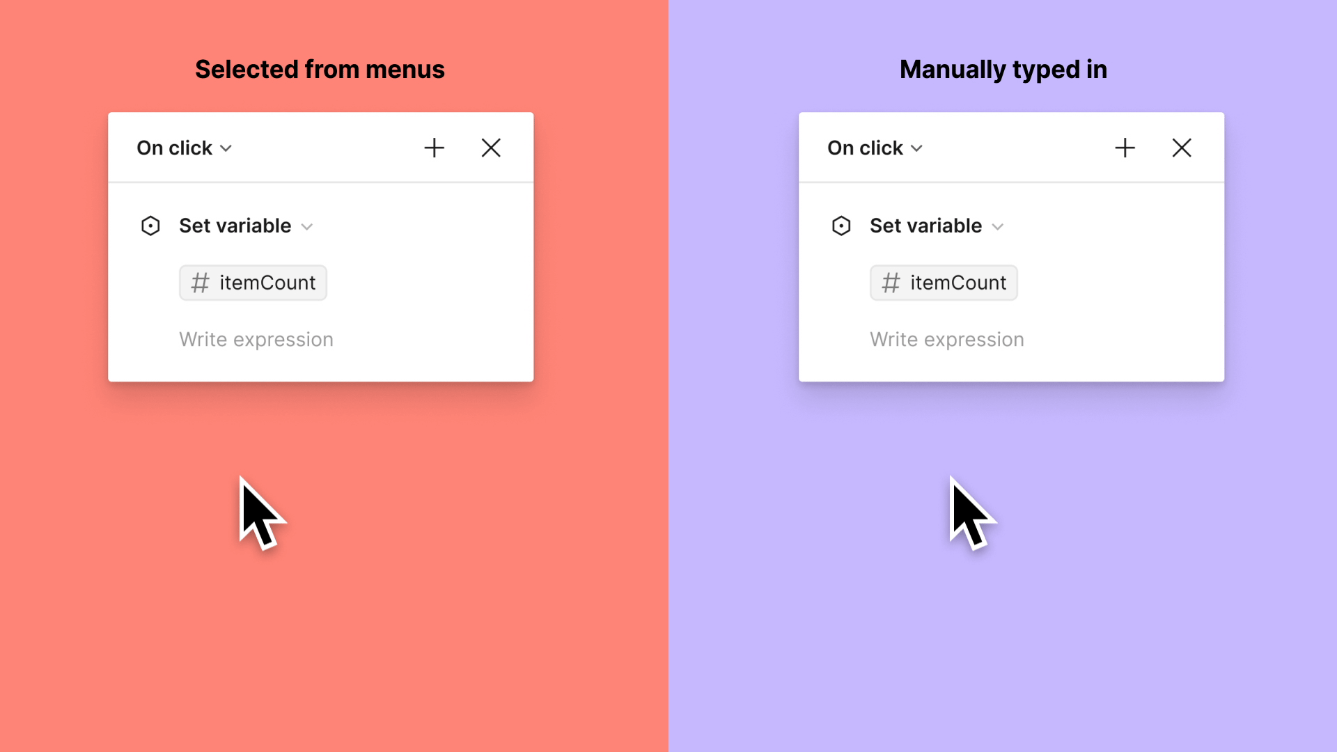

Pour générer des expressions dans votre prototype, vous pouvez soit les écrire directement dans les champs disponibles à l'aide de la syntaxe prise en charge, soit utiliser le panneau de sélection pour choisir parmi les variables et les opérateurs proposés.
Une fois l'expression rédigée, appuyez sur la touche Entrée ou Retour. Seules les expressions écrites avec les opérations et la syntaxe prises en charge fonctionneront. Les expressions non valides seront soulignées en rouge.

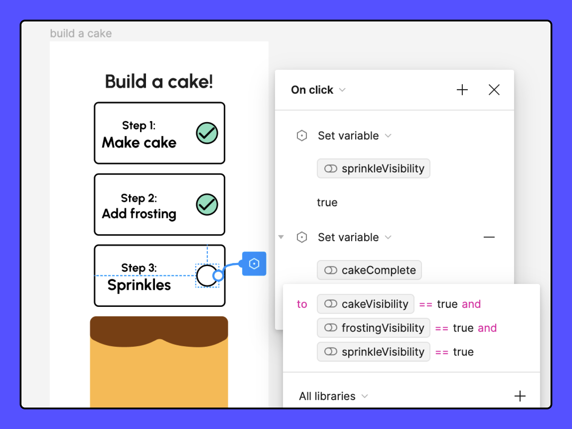

Expressions booléennes
Les expressions booléennes peuvent être écrites avec les types de valeurs suivants :
- Littéraux booléens (true, false)
- Littéraux numériques
- Littéraux de chaîne
- Variables booléennes, de chaîne et numériques
Les opérateurs suivants peuvent être utilisés dans les expressions booléennes :
