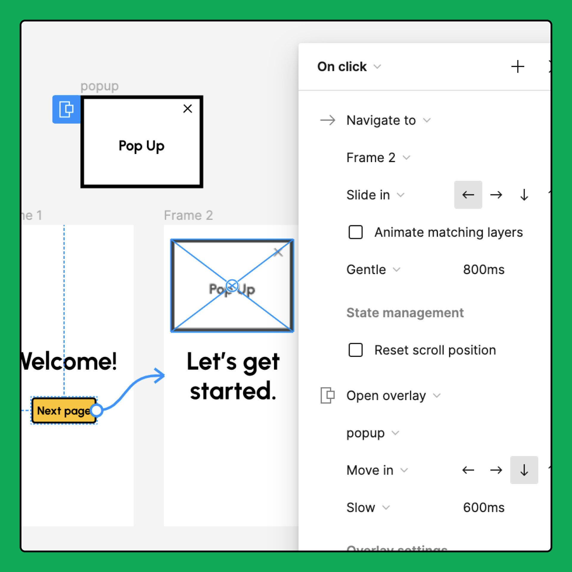

Actions multiples
Chaque interaction de prototype comporte un déclencheur et une ou plusieurs actions. Le déclencheur est l'élément qui entraîne le début de l'interaction, et l'action est la réponse.
Les actions multiples vous permettent d'ajouter un nombre illimité d'actions à un même déclencheur.

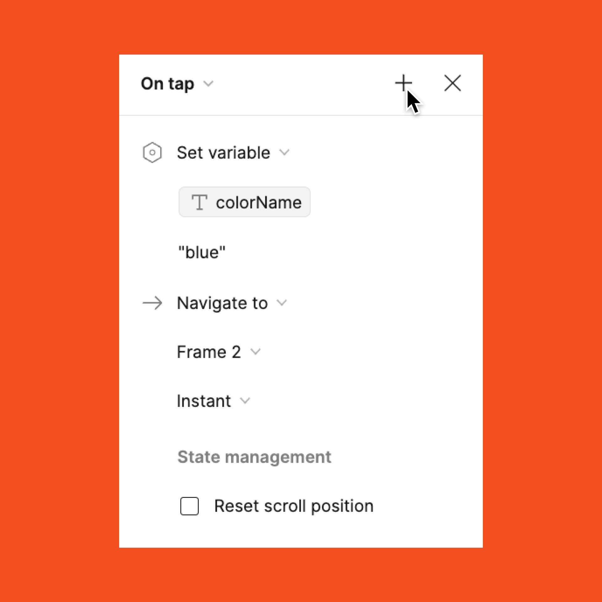

- Créez une interaction de prototype.
- Dans le panneau Interaction details, sélectionnez n'importe quelle action dans le menu déroulant Actions.
- Pour ajouter une action supplémentaire, cliquez sur Add action.
Astuce : réduisez ou développez les détails de chaque action en cliquant sur le chevron à gauche du nom de l'action.

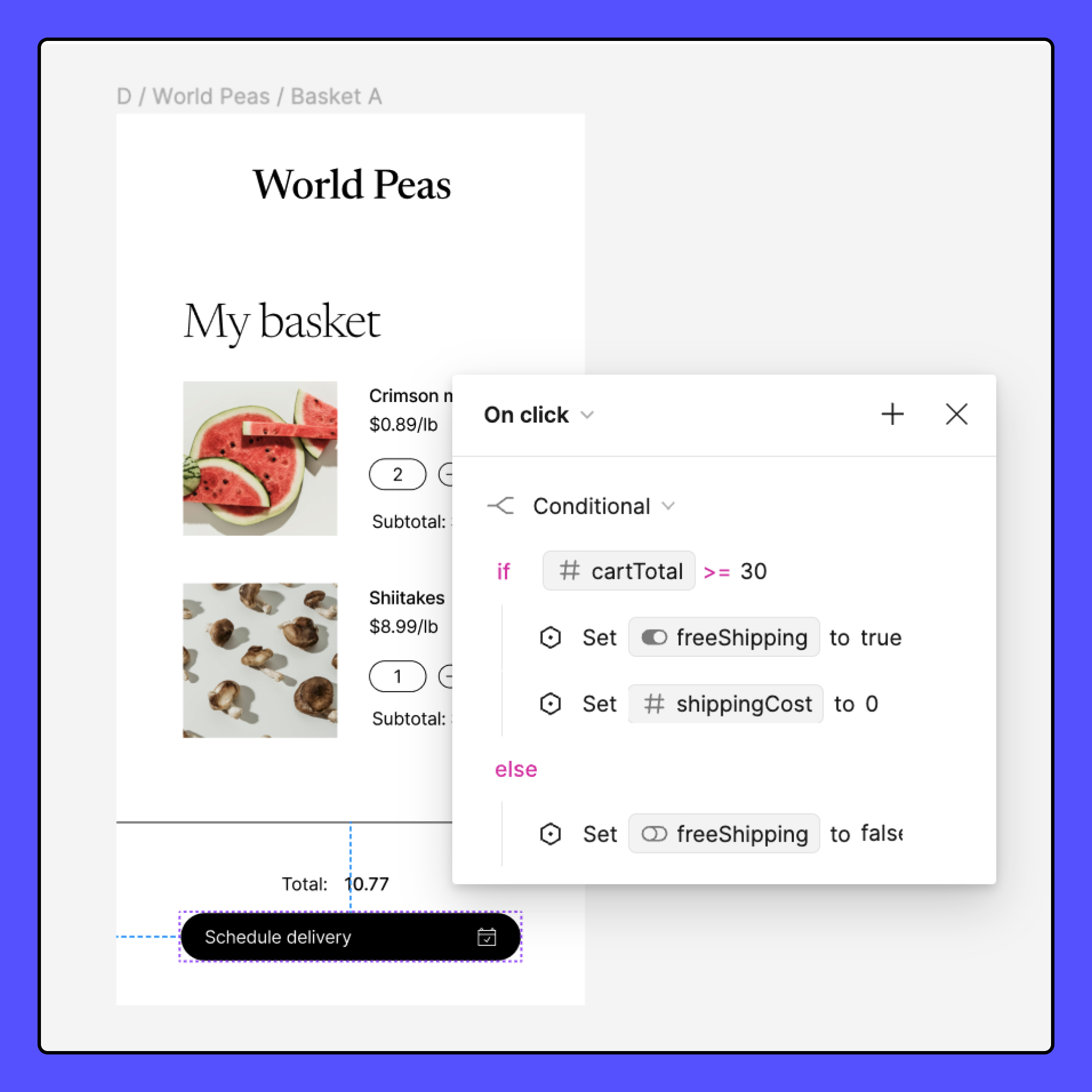

Logique conditionnelle
En matière de prototypage, une logique conditionnelle est une règle qui détermine si une action doit être déclenchée. Elle est écrite selon une logique if/else.
Imaginons par exemple que vous souhaitez concevoir un flux de paiement. Si la valeur totale du panier dépasse un certain montant, alors l'utilisateur bénéficie de l'expédition gratuite. Sinon (else), les frais de port intégraux s'affichent.

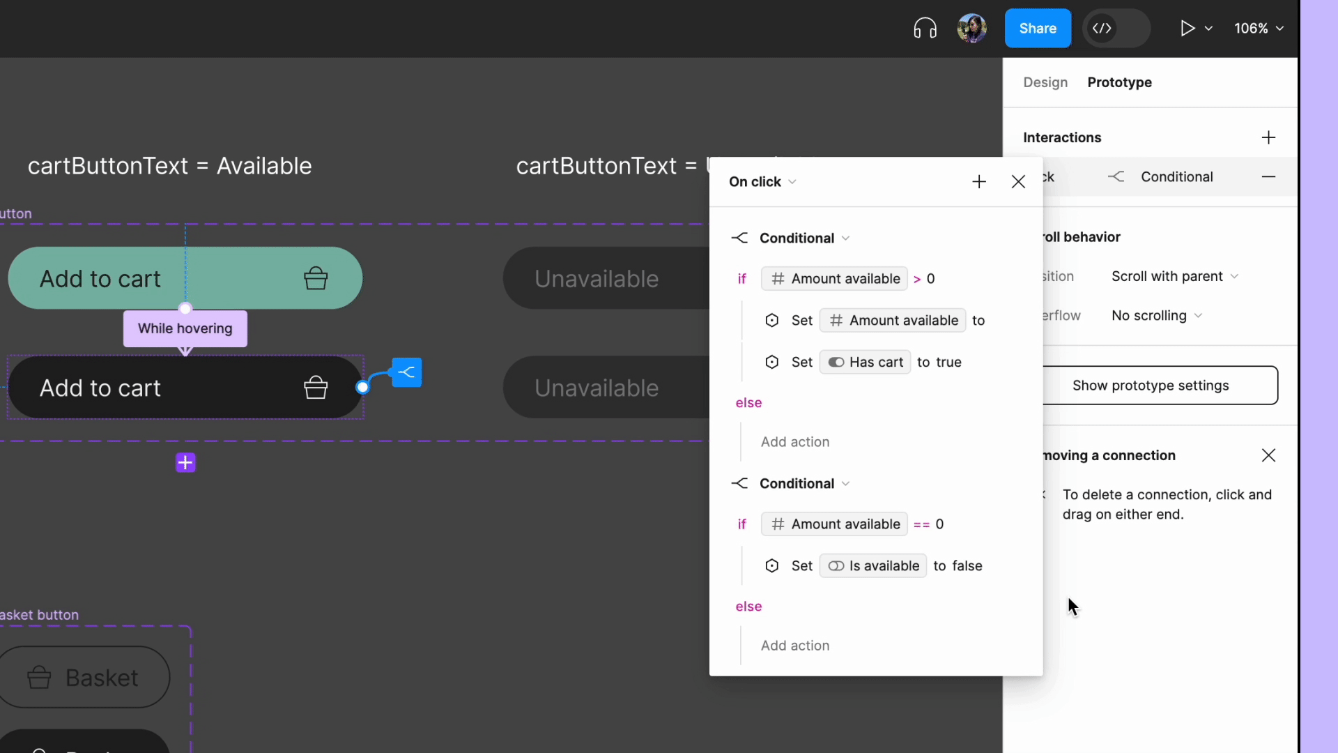

Dans Figma, vous pouvez utiliser l'action de prototype Conditional pour créer des prototypes avec une logique conditionnelle.
- Dans le panneau Interaction Details, sélectionnez un déclencheur dans le menu déroulant.
- Dans le menu déroulant Actions, sélectionnez Conditional.
- Complétez la condition If :
- Dans le champ If, indiquez une expression booléenne représentant la condition à remplir.
- Sélectionnez une ou plusieurs action(s) dans le menu déroulant. Ces actions sont déclenchées dès que l'instruction If est vraie.
- Complétez la condition Else :
- Sélectionnez une ou plusieurs action(s) dans le menu déroulant. Ces actions sont déclenchées si l'instruction If n'est pas vraie. L'action Else n'est pas obligatoire.
Seules les conditions indiquées avec des opérations et dans un format pris en charge fonctionnent. Les instructions conditionnelles non valides sont soulignées en rouge.
Évaluer les instructions conditionnelles
Les instructions conditionnelles, comme les expressions booléennes, sont évaluées avec une valeur true ou false. Si l'instruction a la valeur true, l'action if est déclenchée. Si sa valeur est false, l'action else est déclenchée.
