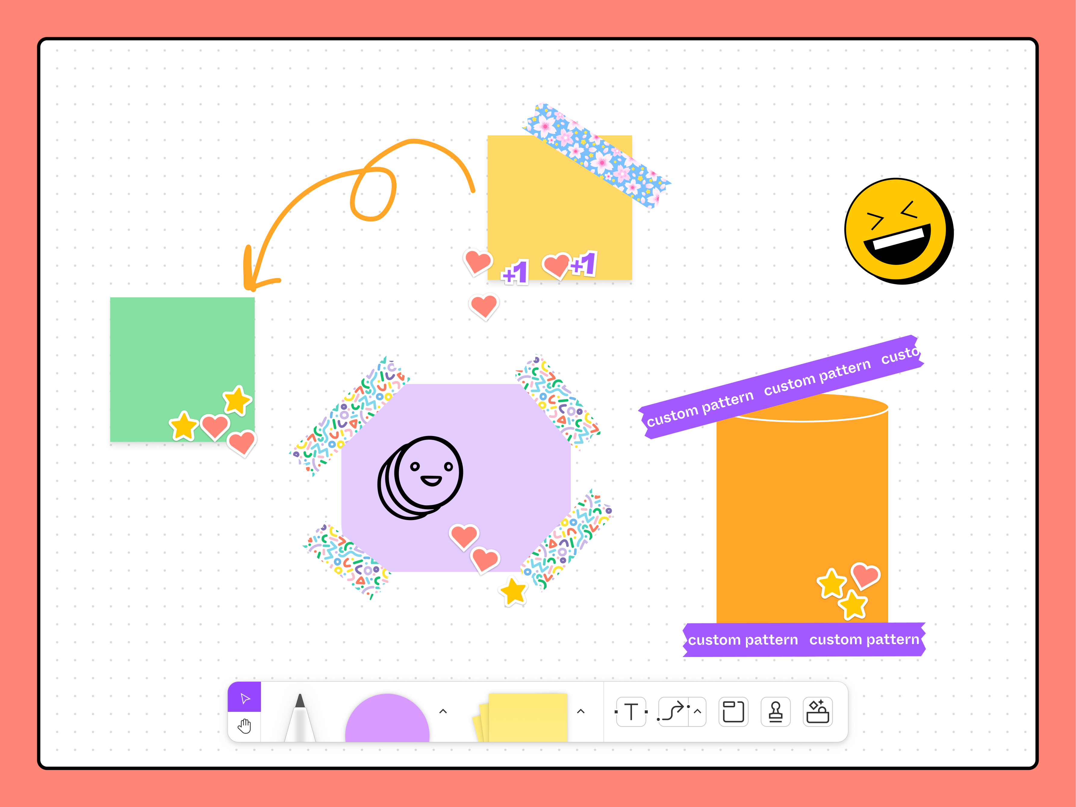

描画ツールを使用したFigJamでの手書きの線とハイライト

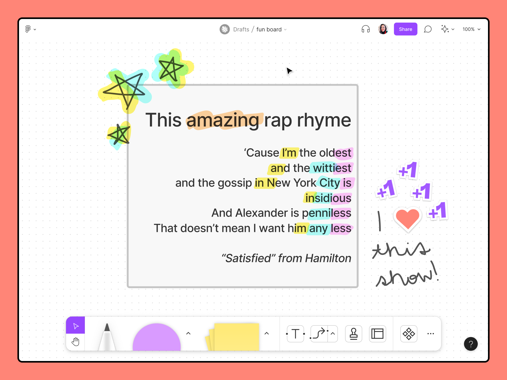

FigJamのマーカーツール、蛍光ペンツール、和紙テープツールを使用して、ボードや他のオブジェクトに描画できます。これらのツールにより、楽しく個性を発揮しながら、ボード上のアイテムを目立たせたり、手書きで自由に描いたりすることができます。たとえば次のように使用できます。
- FigJamでメモを作成し、重要な点をハイライトする
- 評価セッションでデザインに注釈を付ける
- チームと一緒に手書きで絵を描く
- カスタム和紙テープパターンをボードに追加する

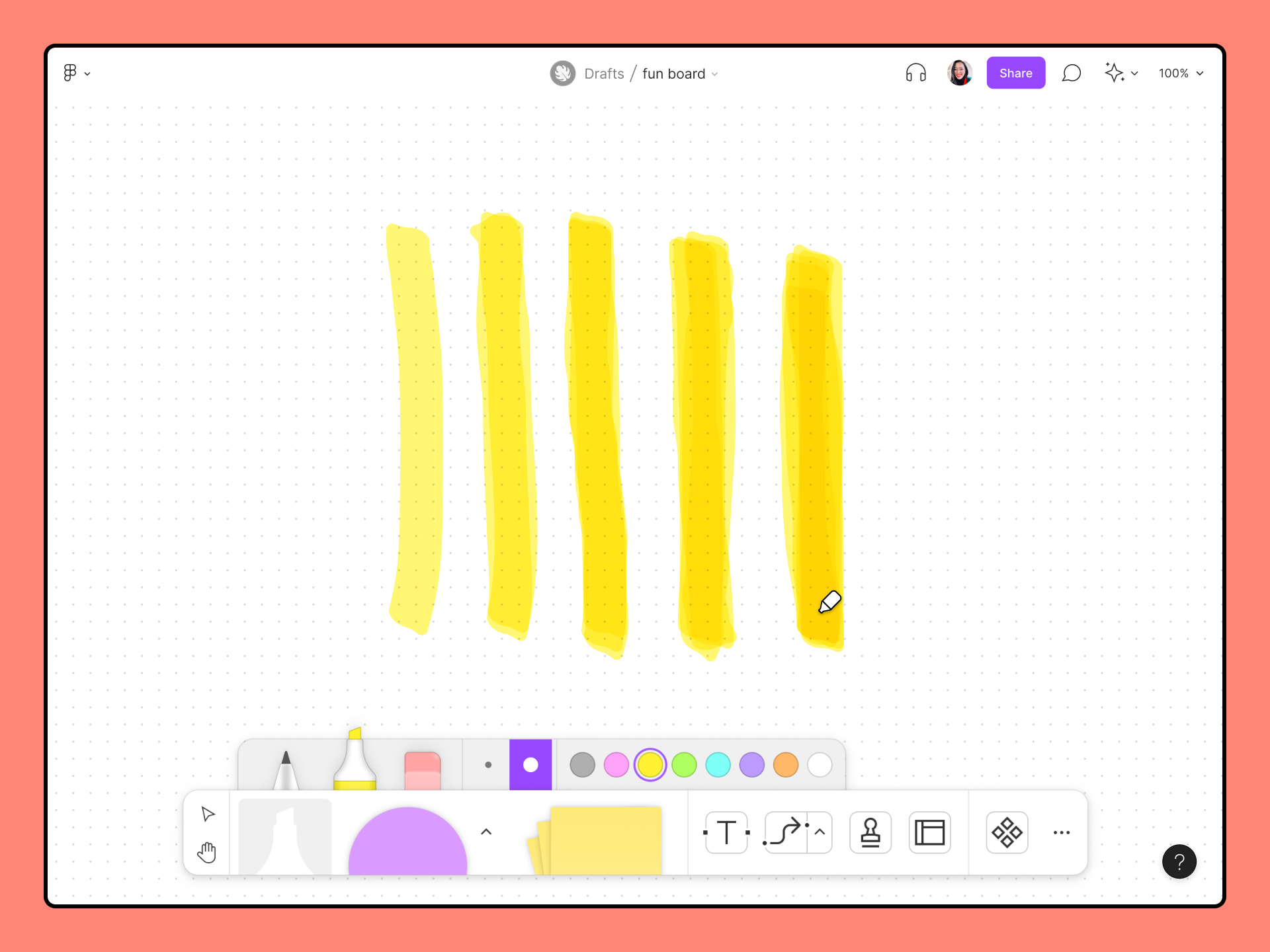

蛍光ペン
ハイライトの作成

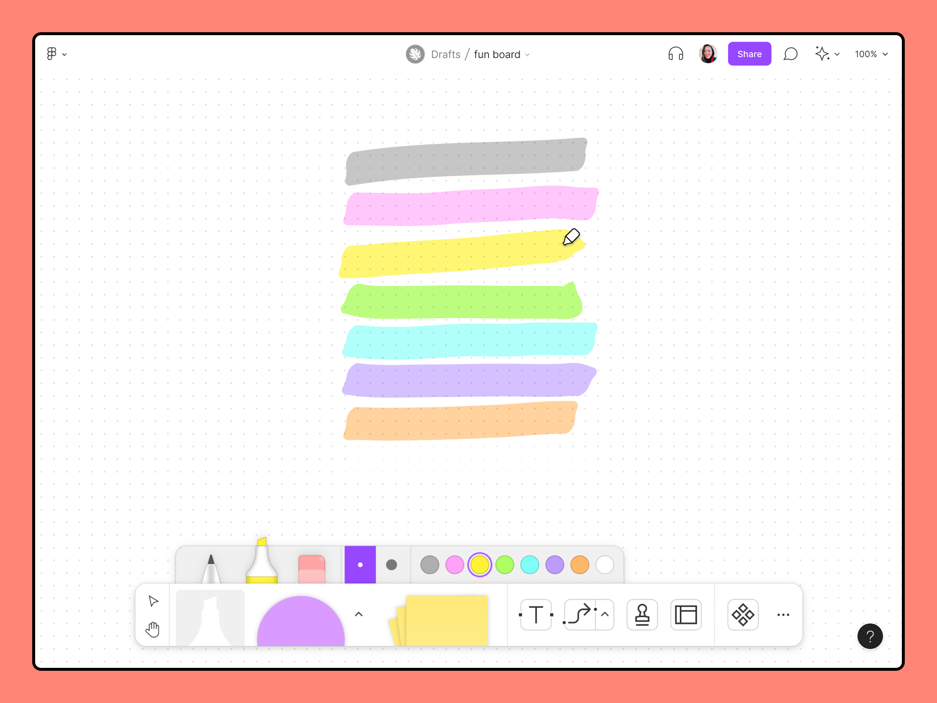

ボードでハイライトを引くには、次の手順に従います。
- ツールバーの描画ツールをクリックして蛍光ペンを選択するか、⇧ Shift Mを押します。
- 色と線の太さ ([細]または[太])を選択します。これはハイライトを引いた後でいつでも変更できます。
- ボード上でクリックしてドラッグし、ハイライトを引きます。ハイライトを直線で引くには、Shiftを押したままドラッグします。
蛍光ペンツールは、別のツールを選択するか、Escキーを押すまでアクティブです。
蛍光ペンは半透明です。ハイライトを濃くするには、その上でハイライトをもう一度引くか、ハイライトを複製します。ハイライトをさらに濃くするには、この操作を繰り返します。
すべてのオブジェクト(付箋や画像など)では、その上でハイライトを引くと、ハイライトがオブジェクトにくっついた状態になります。ボード上でオブジェクトを移動すると、ハイライトはオブジェクトとともに移動します。
