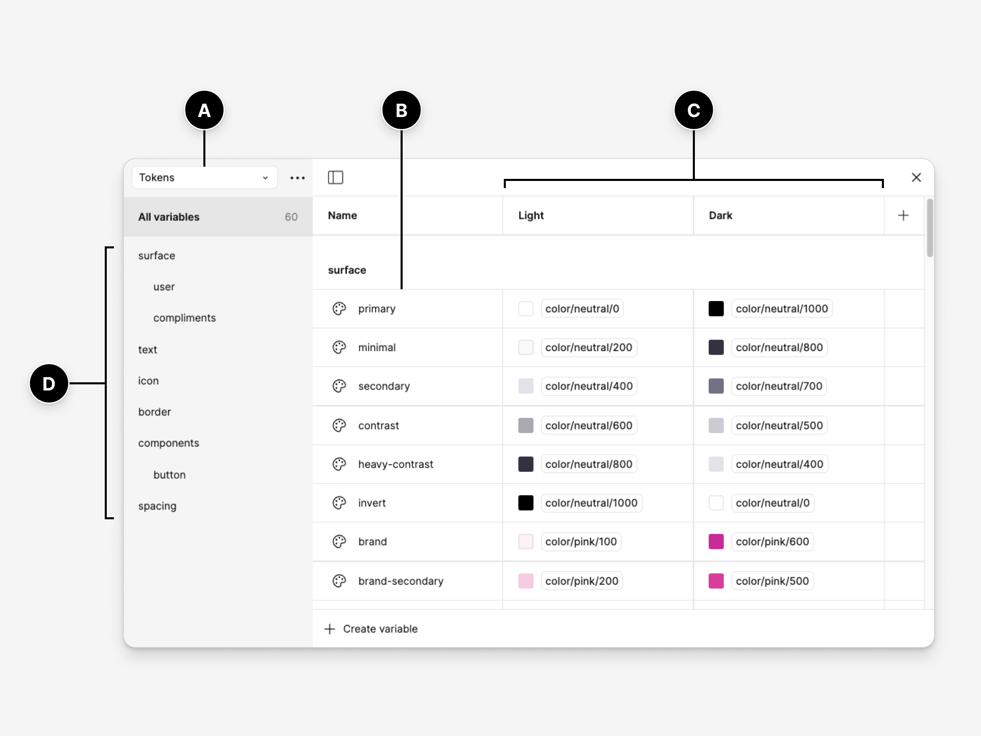

バリアブルモーダルへのアクセス
バリアブルモーダルを使用して、以下を作成および管理します。
バリアブルモーダルにアクセスするには
- Escを押すか、またはキャンバスをクリックして、キャンバス上のすべての選択を解除します。
- 右サイドバーから、[ローカルバリアブル]セクションを 探します。
- バリアブルを開くをクリックします。
バリアブルモーダルで追加オプションを表示するには、[サイドバーを切り替える]をクリックします。

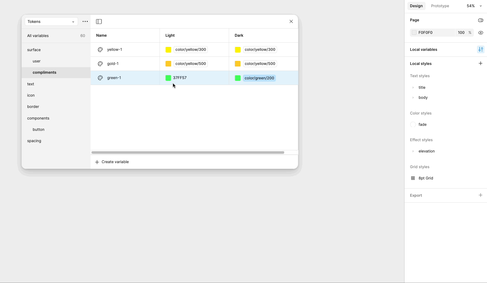

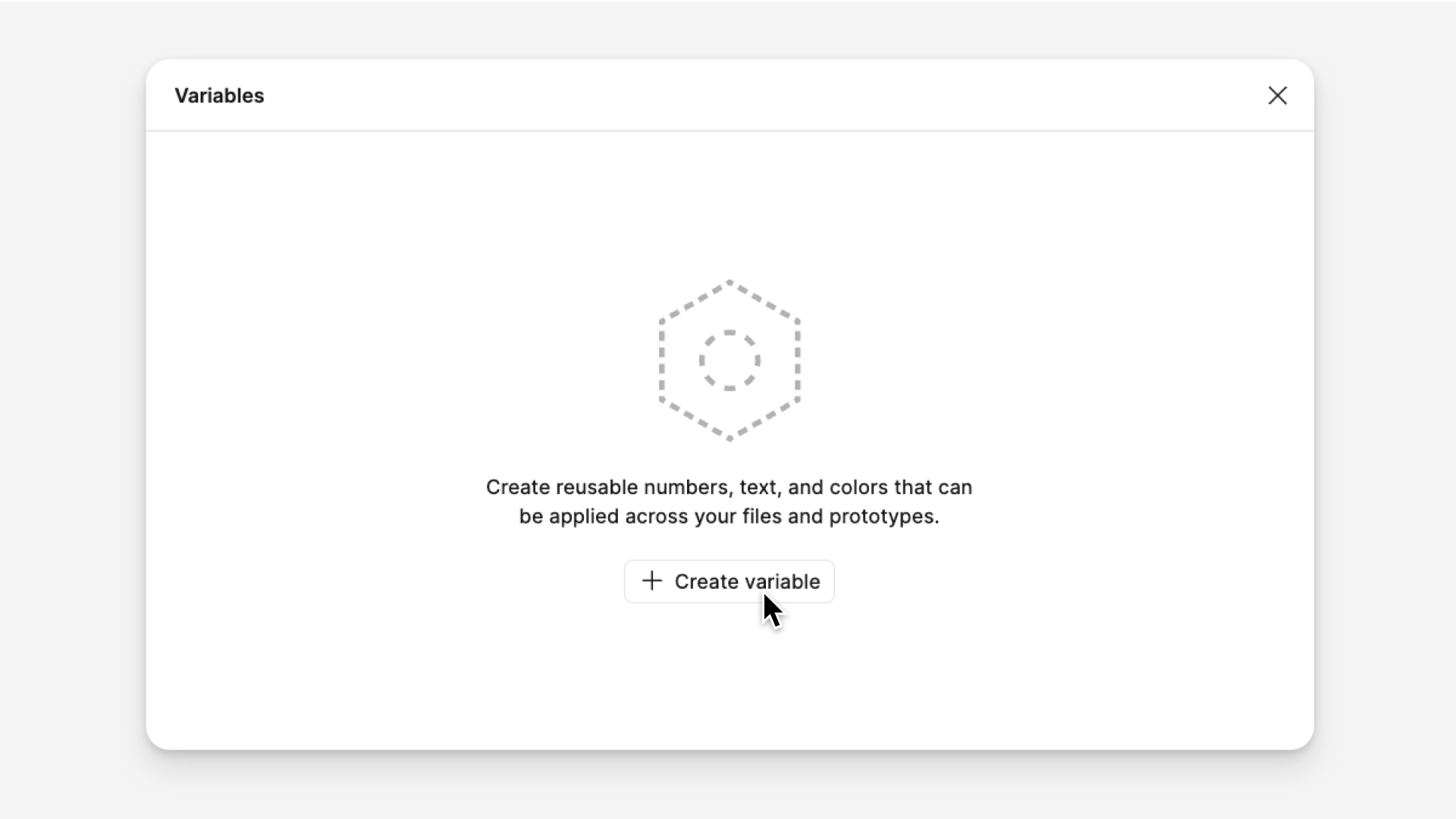

バリアブルを作成する
- 任意のコレクションから、[+ バリアブルを作成]をクリックします。
- ドロップダウンから、バリアブルタイプを選択します。
- バリアブルには1列目に名前、2列目に値を指定します。

エイリアスを作成する
バリアブルのエイリアスを作成し、その値を既存のバリアブルにリンクさせます。これにより、デザイントークンを実装し、デザインの更新管理を効率化することができます。
たとえば、同じカラーバリアブルを参照する複数のカラーバリアブルがあるとします。そのカラーを更新する必要がある場合、そのカラーのすべてのインスタンスを手動で更新しなくても、ソースを更新するだけで済みます。
バリアブルは、同じ種類の他のバリアブルを参照できます。
バリアブルのエイリアスを作成するには:
- バリアブルモーダルを開きます。
- バリアブル値を右クリックして、[エイリアスを作成]を選択します。
- [ライブラリ]タブで、エイリアスを設定するバリアブルを選択します。検索バーを使用して、バリアブルを名前で検索したり、利用可能なライブラリを閲覧したりできます。
エイリアスを切り離すには、値フィールドにカーソルを合わせ、 [エイリアスを切り離す]をクリックします。
エイリアシングの仕組みについて詳しく知りたいですか?Figmaの「デザインシステムのご紹介」コースのトークン、バリアブル、スタイルのレッスンをご覧ください。

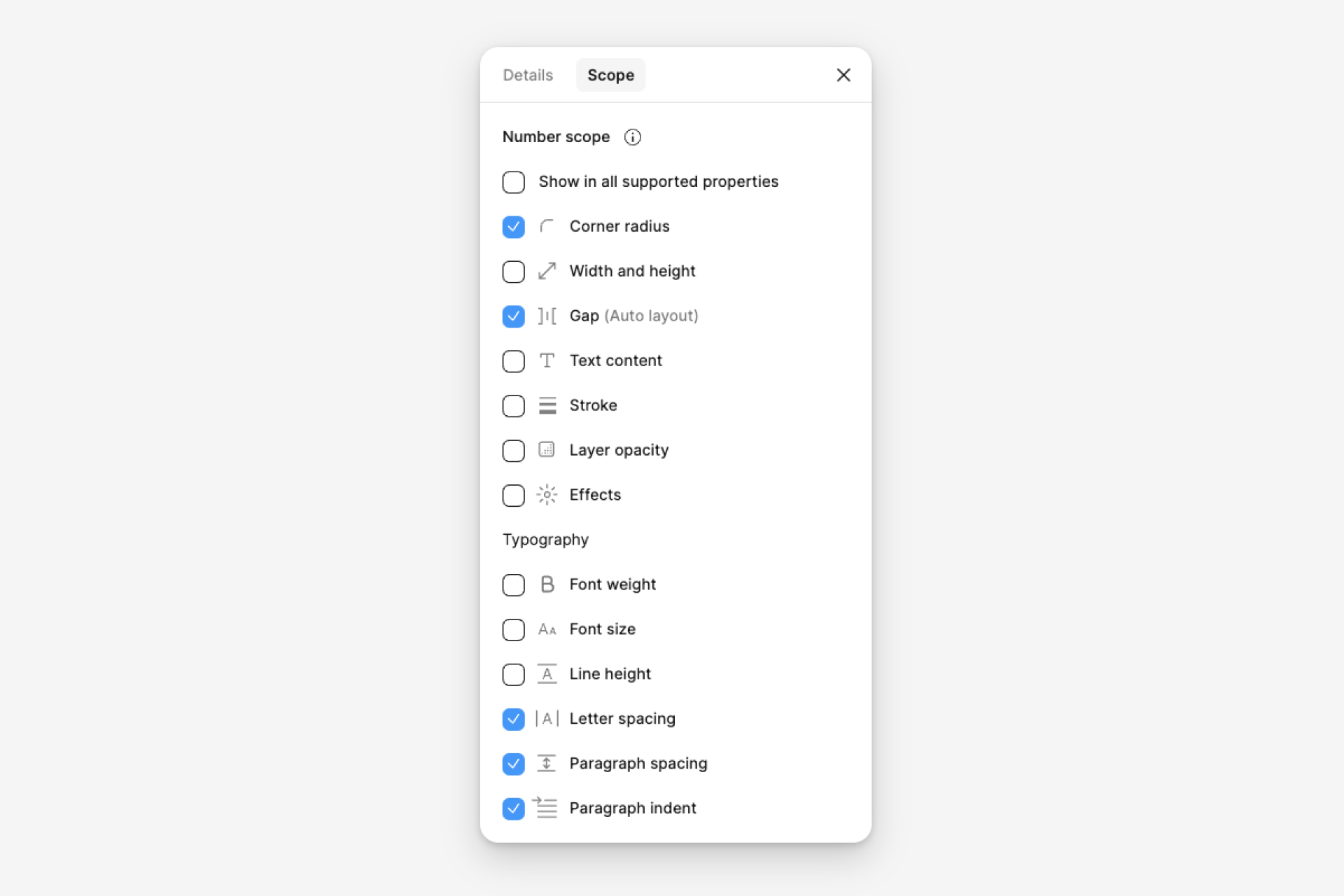

バリアブルの範囲の設定
バリアブルを範囲設定して、バリアブルを適用できるプロパティを限定します。これにより、デザインでどのバリアブルを使用するか迷う手間が減ります。
たとえば、数値バリアブルのスコープを角の半径に設定すると、そのバリアブルは角の半径にのみ適用でき、他の対応プロパティには選択肢として表示されなくなります。
スコーピングは、数値、カラー、および文字列のバリアブルで利用可能です。
数値バリアブルの場合は、範囲設定ができます。
- オートレイアウト
- 間隔
- パディング
- 角の半径
- フォントプロパティ
- フォントの太さ
- フォントサイズ
- 行間
- 文字間隔
- 段落間隔
- 段落インデント
- レイヤー不透明度
- エフェクト
- 線
- テキスト
- 幅と高さ
カラーバリアブルの場合は、範囲設定ができます。
- エフェクト
- フレーム塗り
- シェイプ塗り
- 線
- テキスト塗り
文字列バリアブルの場合、次のスコープを設定できます。
- フォントファミリー
- フォントの太さまたはスタイル
- テキスト文字列
バリアブルのスコープを設定するには:
- 1つまたは複数のバリアブルを右クリックし、[バリアブルを編集]を選択します。また、任意のバリアブルの右側にある[バリアブルを編集]をクリックすることもできます。
- [スコープ]タブを開いてください。
- チェックボックスを使用して、そのプロパティでバリアブルを使用可能にするかを切り替えます。[すべてに表示]にチェックを入れると、バリアブルがすべての対応プロパティで使用可能になります。

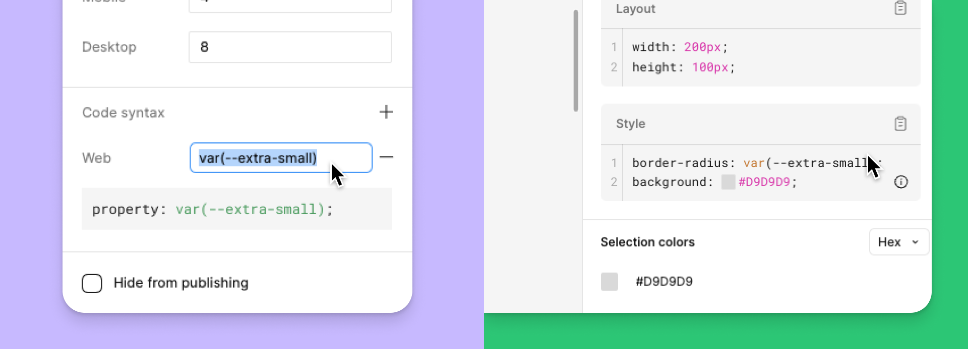

コード構文を追加
コード構文を使用することで、バリアブルを有効な変数名としてコード内に表現でき、スムーズな引き継ぎをサポートします。バリアブルを使用して要素を検査する際、そのバリアブルのコード構文はDev Modeのコードスニペットに表示されます。現在、変数のコードスニペットはCSS、SwiftUI、Composeでサポートされています。
Web、Android、iOSなど、各プラットフォームごとに1つの名前を作成できます。これにより、バリアブルごとに最大3つのコード構文を使用できます。
コード構文をバリアブルに追加するには、次の手順を実行します。
- [バリアブルの編集]モーダルの[コード構文]セクションで、[コード構文の追加]をクリックします。
- ドロップダウンから、Web、Android、またはiOSを選択します。
- 入力ボックスを使用してバリアブル名を入力します。プレビューで、コードスニペットではバリアブル名がどのように表示されるかを示します。
ヒント:コード構文を表示するだけでなく、Dev Modeのバリアブルを操作する方法は他にもあります。バリアブルの詳細や推奨バリアブルを確認したり、バリアブルテーブルでローカルコレクションを表示したりできます。

バリアブルコレクションの作成と管理
コレクションはバリアブルとモードのセットです。コレクションは、関連するバリアブルをひとまとめするために使用できます。たとえば、あるコレクションを異なる言語のテキストをローカライズするために使用し、別のコレクションを空間値に使用したりします。

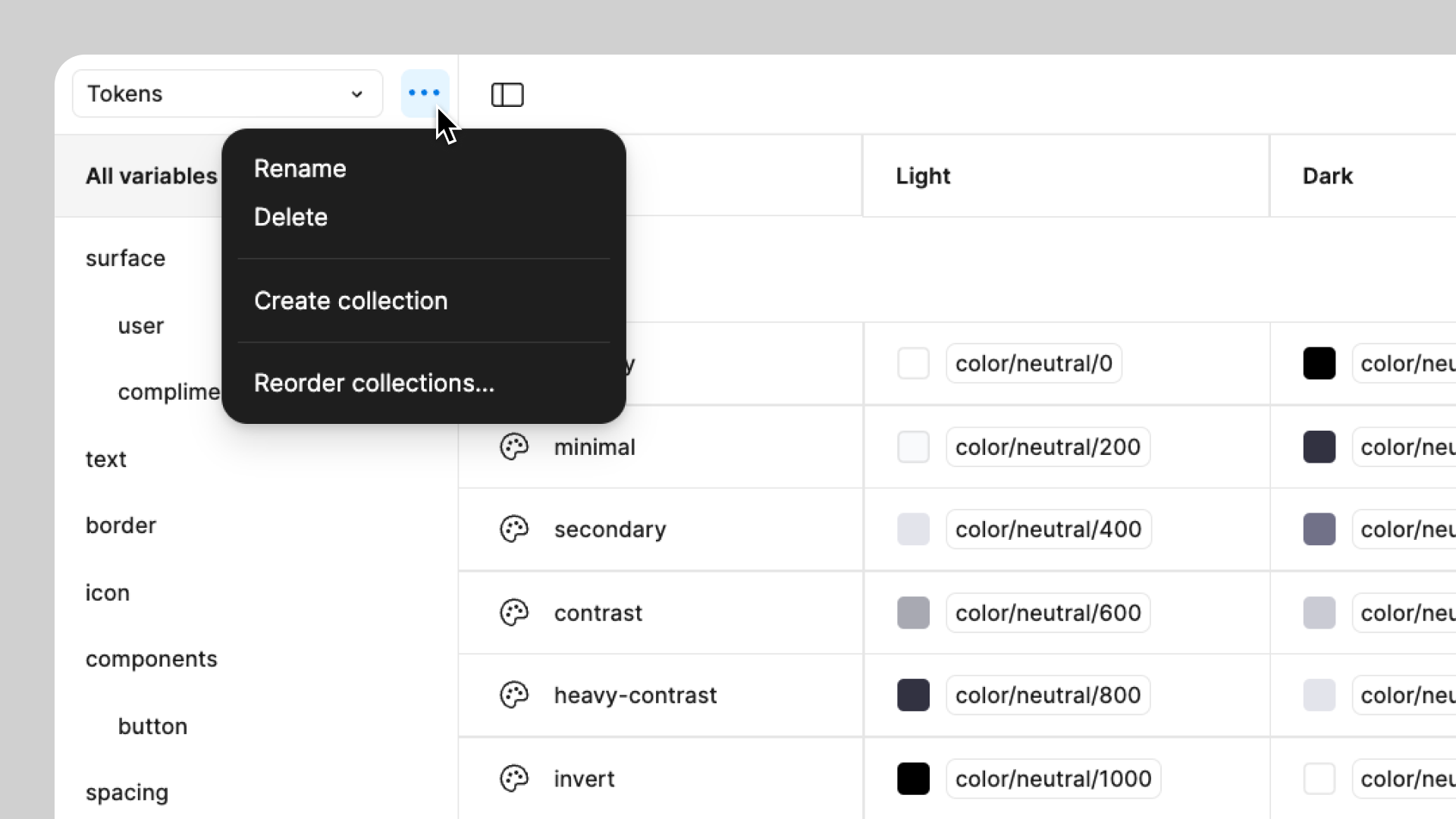

バリアブルコレクションの作成
バリアブルコレクションを作成するには、バリアブルモーダルのサイドバーに移動し、[その他のオプション] > [コレクションを作成]をクリックします。
ヒント: バリアブルコレクションに複数のバリアブルモードが含まれている場合、列をドラッグすることで、モードの編集、並べ替え、デフォルトモードの変更ができます。バリアブルモードについて詳しくはこちらをご覧ください。
バリアブルコレクション名の変更
バリアブルコレクション名を変更するには:
- バリアブルモーダルのサイドバーでコレクションのドロップダウンを開き、管理したいコレクションを選択します。
- [その他のオプション]をクリックし、[コレクション名を変更]を選択します。
バリアブルコレクションの削除
バリアブルコレクションを削除すると、その中に含まれるすべてのバリアブルも削除されます。バリアブルを使用していたプロパティは、バリアブルおよび既存のモードとの接続が解除されます。バリアブルとコレクションを元に戻すには、操作直後に取り消すか、ファイルの以前のバージョンを復元する必要があります。
バリアブルコレクションを削除するには:
- [その他のオプション]をクリックし、[コレクションを削除]を選択します。
ファイル内のバリアブルコレクションの並べ替え
バリアブルコレクションの順序を並べ替えることで、デザインに適用する際にバリアブルを整理・検索しやすくなります。コレクションの順序を変更すると、バリアブルモードセレクターやバリアブルセレクターに表示される順序にも影響します。
ファイル内のバリアブルコレクションを並べ替えるには:
- バリアブルモーダルのサイドバーで、[その他のオプション]をクリックし、[コレクションを並べ替え]を選択します。
[コレクション]ポップアップから、以下の操作ができます。
- クリック&ドラッグでコレクションの順序を並べ替える
- または、[AからZで並べ替え]をクリックして、コレクションを英数字順に並べる
