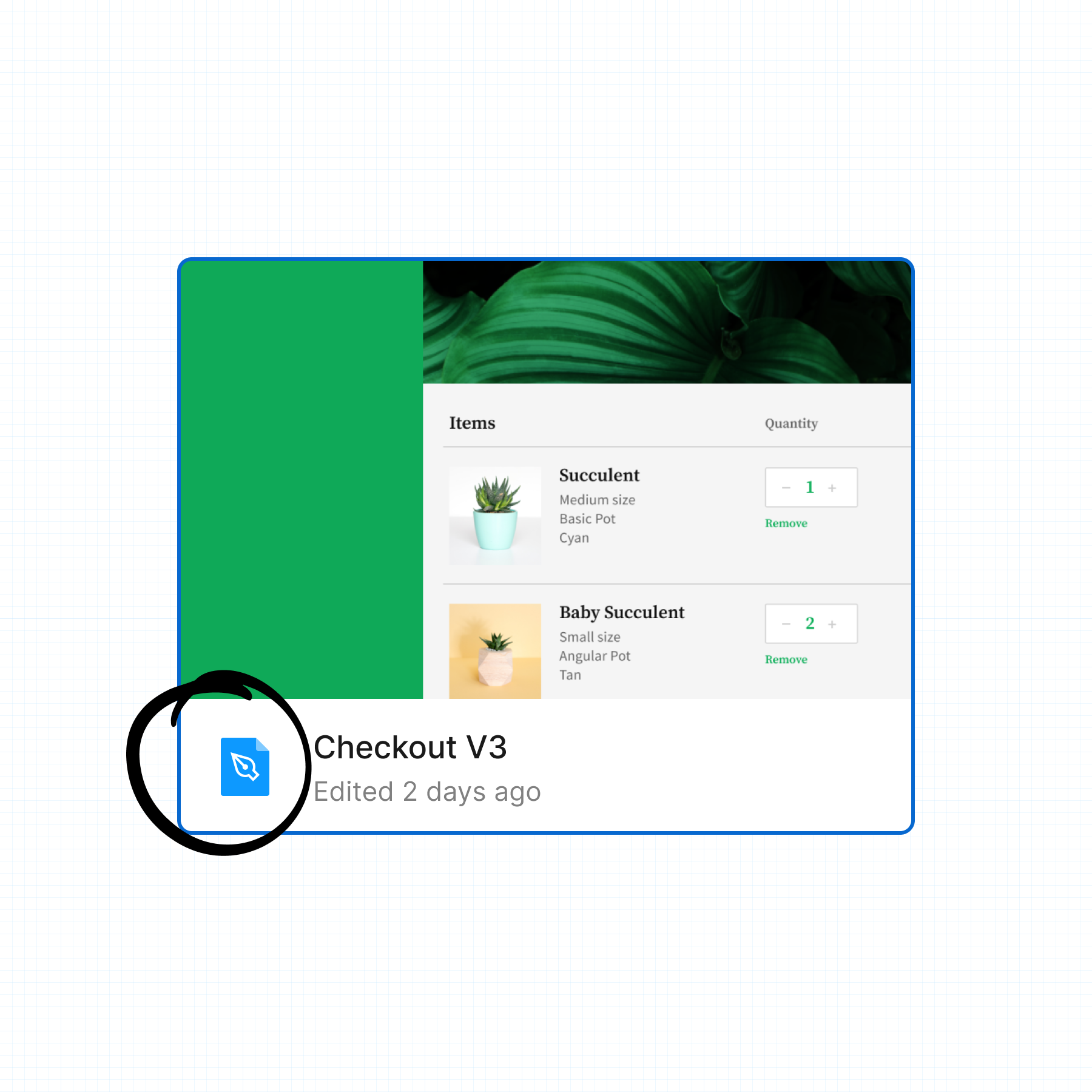

ファイルブラウザのデザインファイル
ファイルカードのアイコンで、Figma Designファイルであることがわかります。

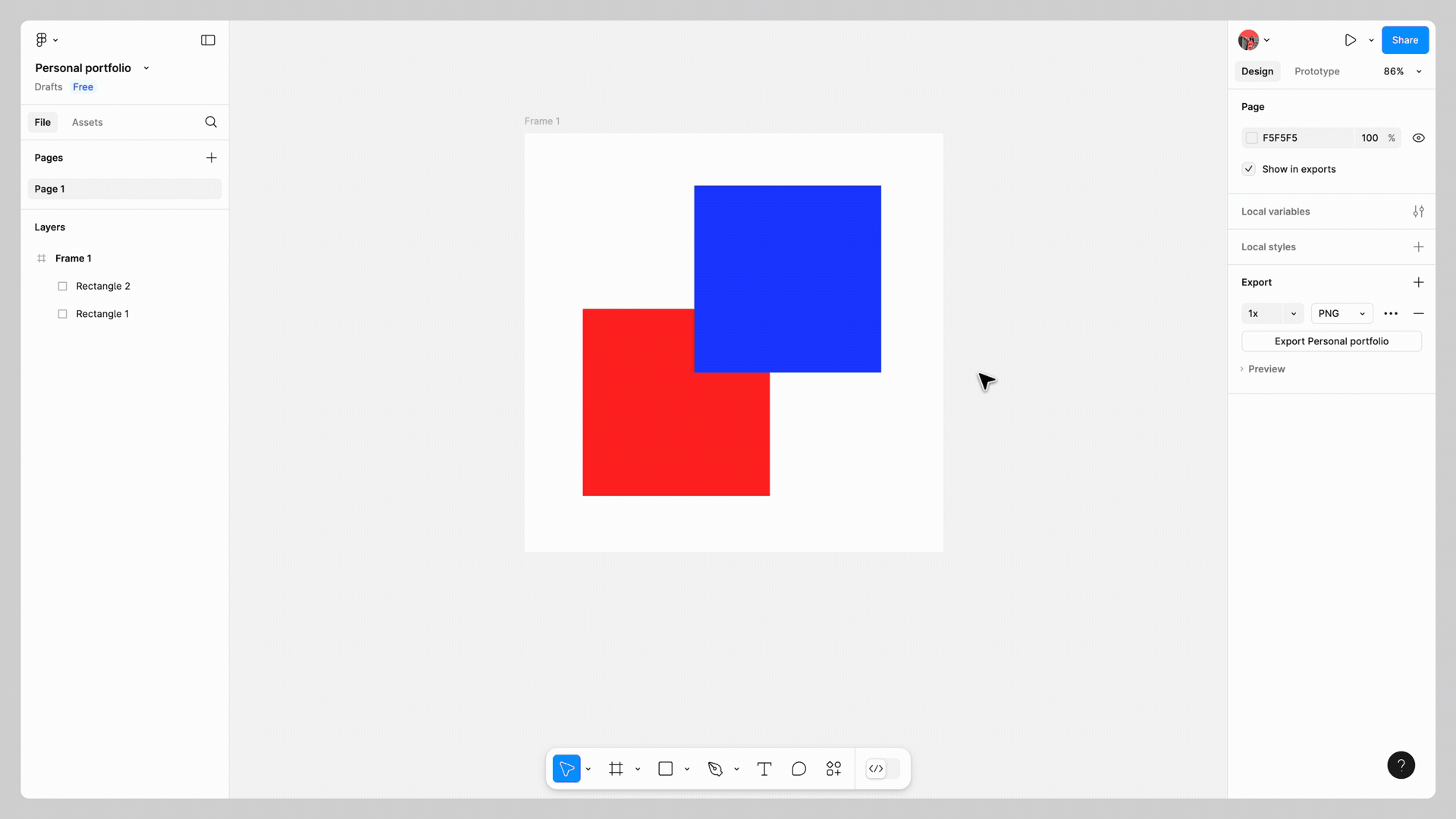

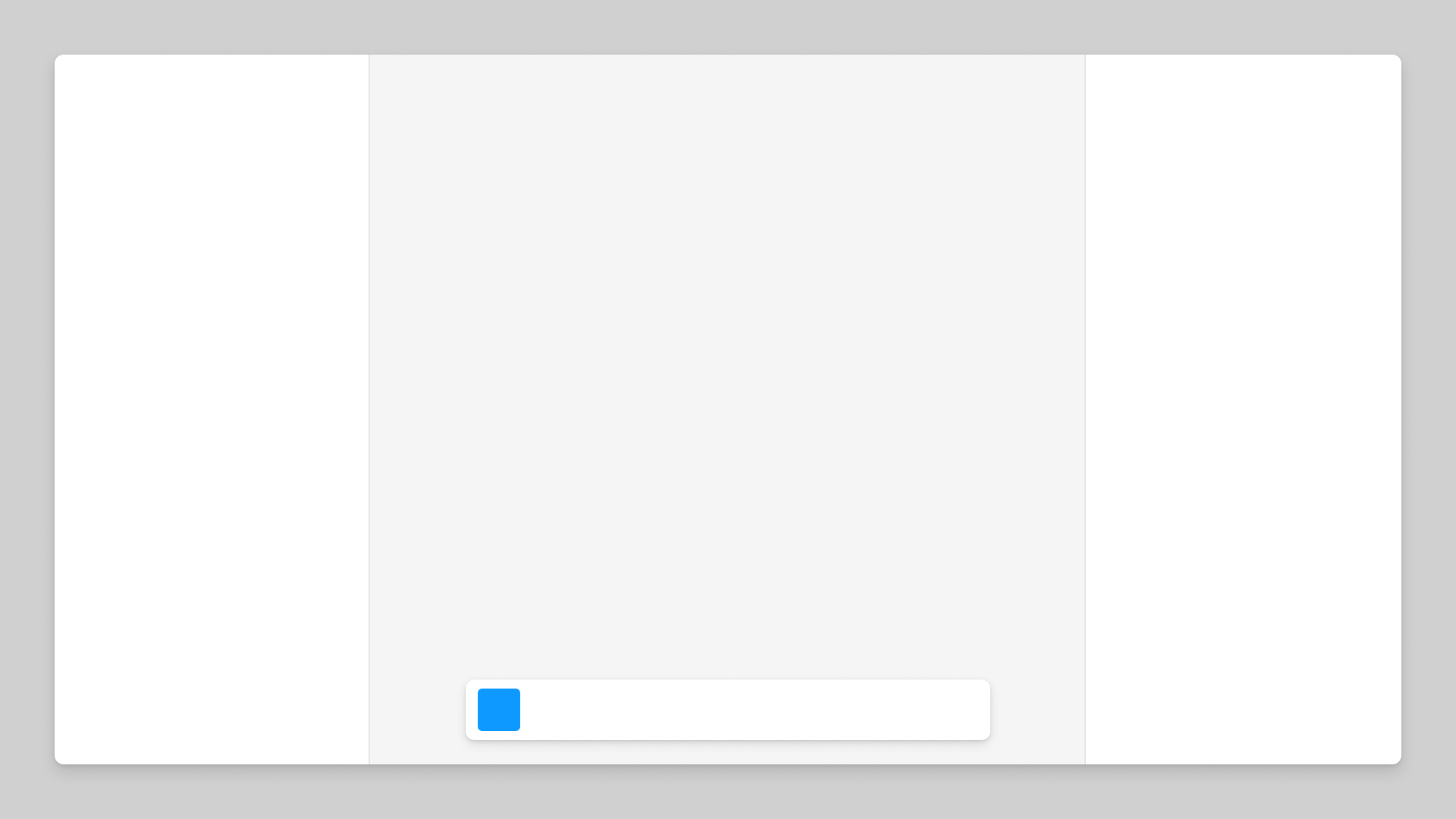

デザインファイルには、下部のツールバー、左サイドバー、右サイドバー、キャンバスの4つの異なる領域があります。
ツールバー
ツールバーは、キャンバスを操作したり、キャンバスにオブジェクトを追加したりするためのハブです。 オブジェクトの選択、キャンバス内を移動、フレーム、図形、テキスト、その他のレイヤーの作成に必要なすべてのツールがここにあります ↓ 。 これらは、デザインの構成要素になります。
深く掘り下げる準備ができたら、ツールバーの各ツールをお試しください→
左サイドバー
左サイドバーでは、レイヤー、ページ、アセットにアクセスでき、以下のようなアクションをファイルに対して実行できます。

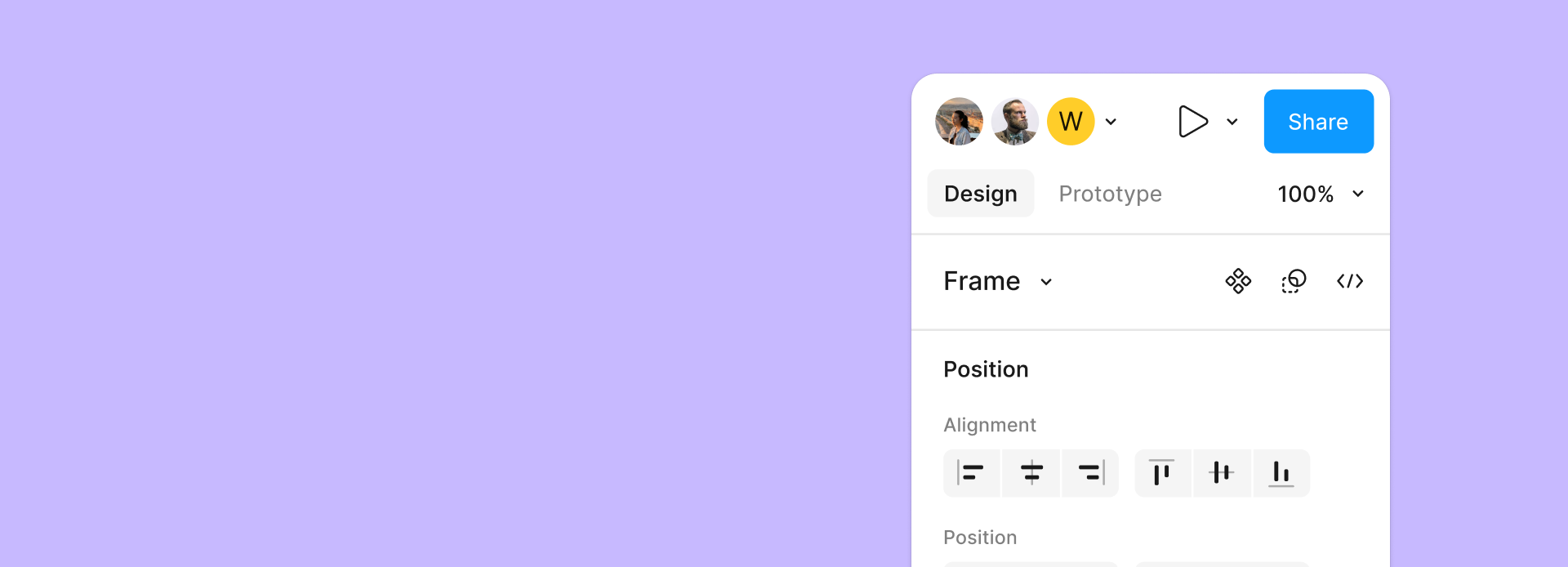

右サイドバー

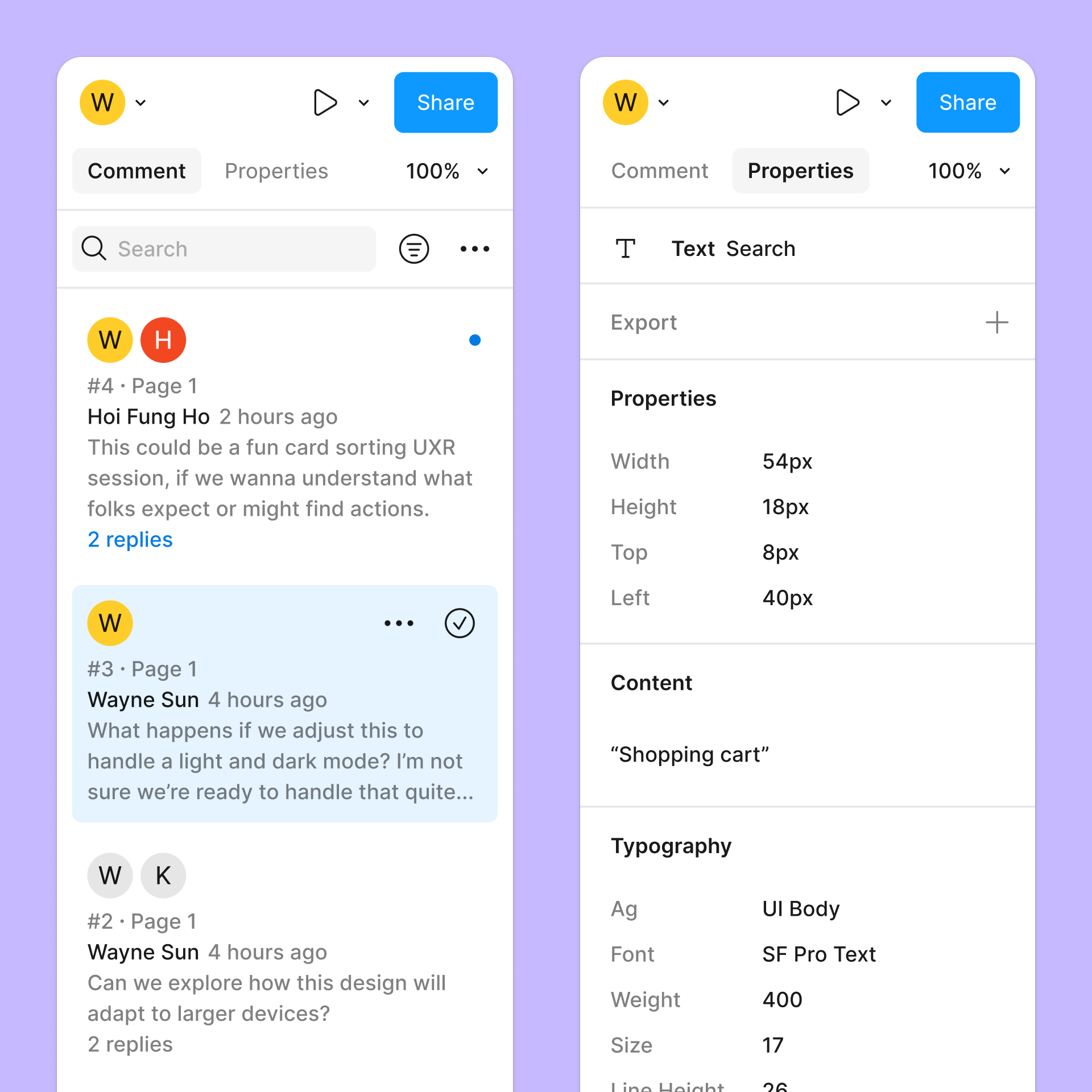

右サイドバーで、デザインの詳細情報にアクセスできます。何も選択していない場合には、色やテキストスタイルなどの、ローカルリソースを閲覧できます。
レイヤーを選択すると、現在の選択したレイヤーのプロパティを参照することができます。ユーザーの権限によって、サイドバーで何を見ることができるか、どのアクションが行えるかが決まります。
右側のサイドバーには、デザインを共有したり、リアルタイムで共同作業を行うためのツールもあります。例えば、ファイルを共有したり、他に誰がいるかを確認したり、オーディオで話したりすることができます。
必要に応じて、個人のズームと閲覧のオプションを調整することもできます。ここで行った変更は、自分の閲覧にのみ適用されます。
閲覧限定アクセス権
- コメント: コメントの表示と検索
- プロパティ: 選択対象のプロパティを表示

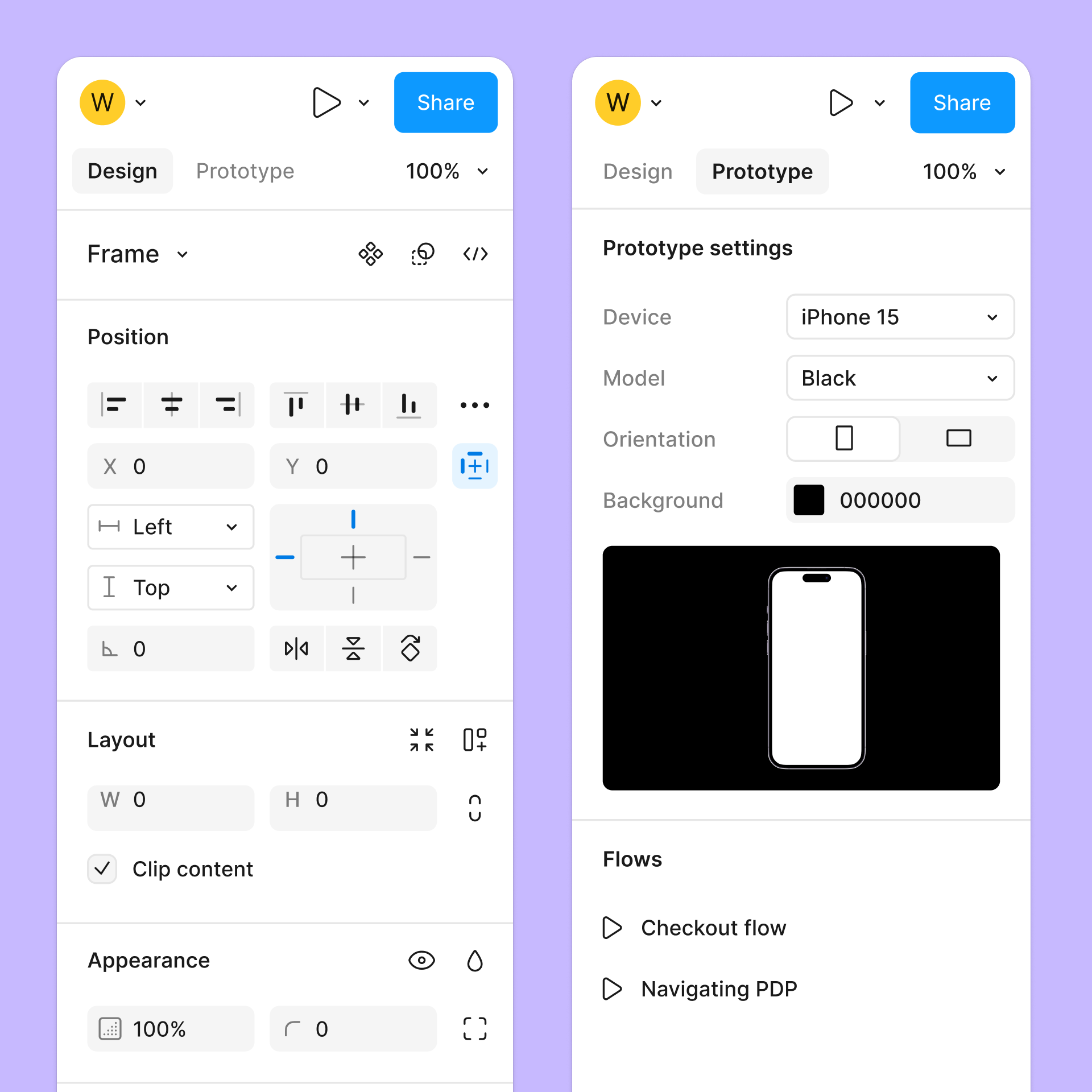

編集アクセス権
- デザイン: レイヤーのデザインプロパティの表示と編集
- プロトタイプ: プロトタイプのインタラクション、フロー、設定の表示と編集

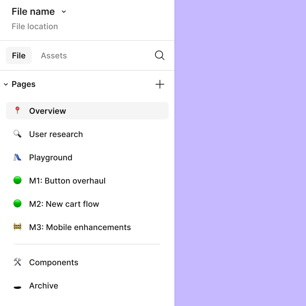

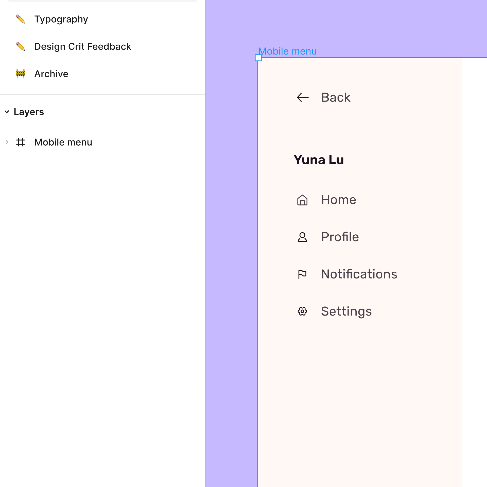

ページ
ページはデザインファイルを整理するのに役立ちます。各ページにそれぞれキャンバスがあり、アイデアを作成し、検討するスペースをさらに提供します。次の用途があります。
- マイルストーンとステータスによるデザインの管理
- コンポーネントの整理
- アイデアのメモ帳の保持
- 以前のデザインの保管
ファイルのページを閲覧するには、左サイドバーの現在のページ名をクリックします。また、をタップして新しいページを作成できます。サイドバーでのページの表示→
ページは、特定のデザインのコレクションを共有するのに最適です。たとえば、レビューのため、またはデザインがReady for devであるときに、別のページを作成してください。
ページを共有するには、ページ名を右クリックし[ページのリンクをコピー]をクリックします。誰がそのリンクを開いても、正しいページにたどり着きます。

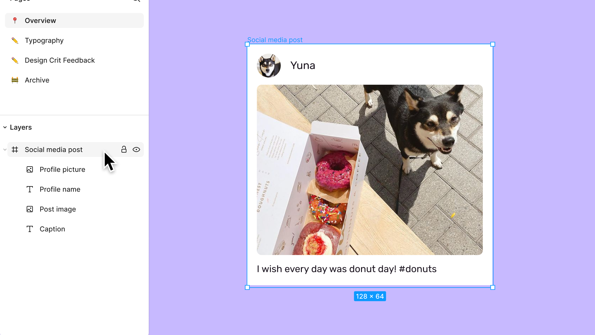

デザインは、通常、シェイプ、テキストおよびその他の要素の組み合わせでできています。
キャンバスにオブジェクトを追加すると、Figmaでは、各オブジェクトはそれぞれ別のレイヤーとして扱われます。別のレイヤーとすることで、各レイヤーのプロパティを個別に変更または編集することができます。
このデザインのように、ソーシャルメディアへの投稿であれば、名前、プロフィール写真、画像およびキャプションが含まれます。
Figmaを使用するのに、幾何学の達人になる必要はありません。しかし、キャンバスでは3次元で作業するのだということを知っておくことは役に立ちます。
X(水平)とY(垂直)の軸があって、これによりキャンバスにレイヤーの座標が与えられます。さらに3つめの次元があります、Z-indexです、これによりレイヤーの深さまたは表示の順序が与えられます。

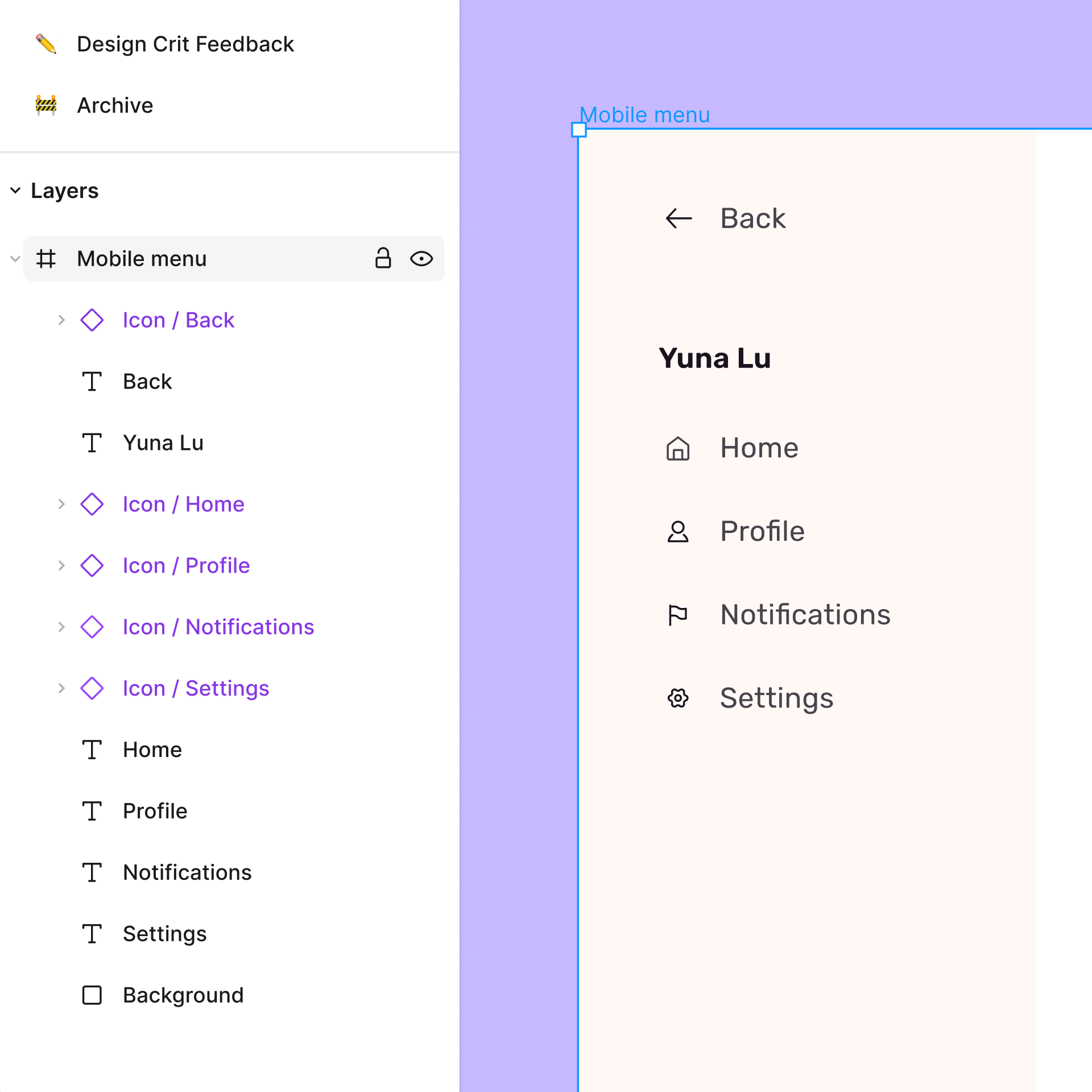

レイヤーパネルでのレイヤー表示
レイヤーは、他のレイヤーの前、後、隣、または中に置くことができます。レイヤーがどのように編成されているかを見るには、左サイドバーの[レイヤー]をクリックします。
レイヤーの種類
各レイヤーには名前と、レイヤーの種類を表すアイコンが付いています。お気づきかもしれませんが、そのアイコンの一部がツールバーに表示されています。ツールバーでツールを選択して、またはキーボードショートカットを使用して、その種類のレイヤーを作成できます。

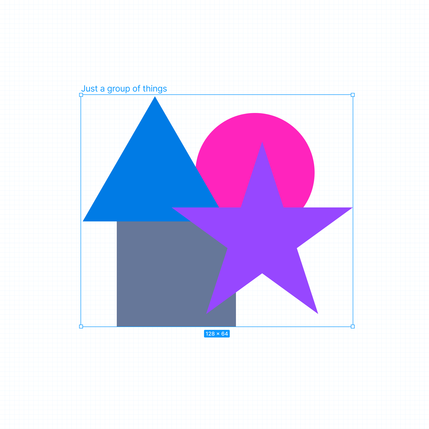

グループ
グループは、複数のレイヤーを組み合わせて1つの要素にするのに最適の方法です。レイヤーパネルがシンプルになり、キャンバス内では単一のオブジェクトとのやり取りが可能となります。たとえば、シェイプを1つにまとめたいときに、そのコレクションを作ることができます。
グループはレイヤーのコレクションであって、個別の要素ではありません。そのため、独自の寸法またはプロパティはありません。実際、グループに変更を加えると、グループ内の各レイヤーが変更されます。

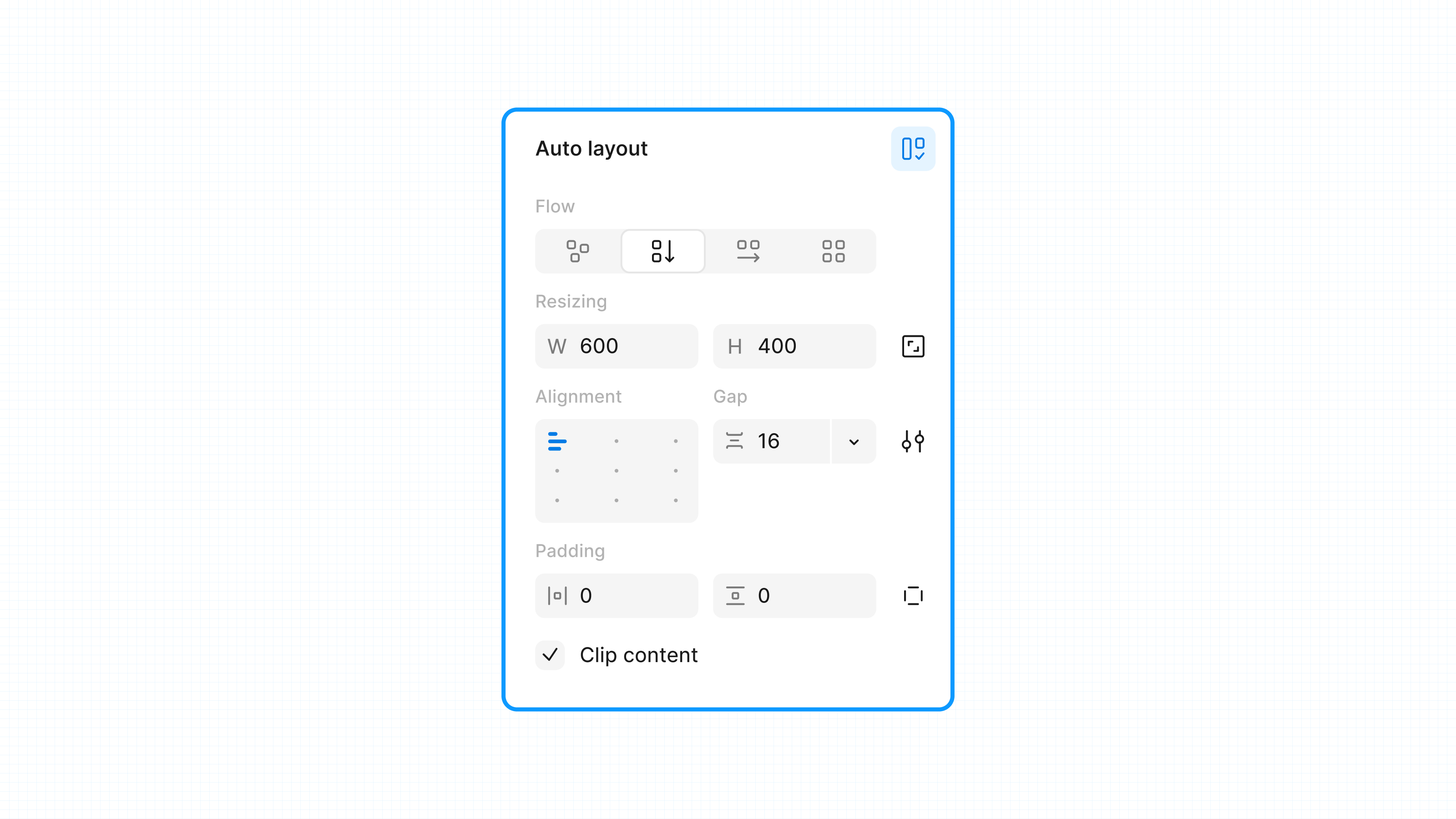

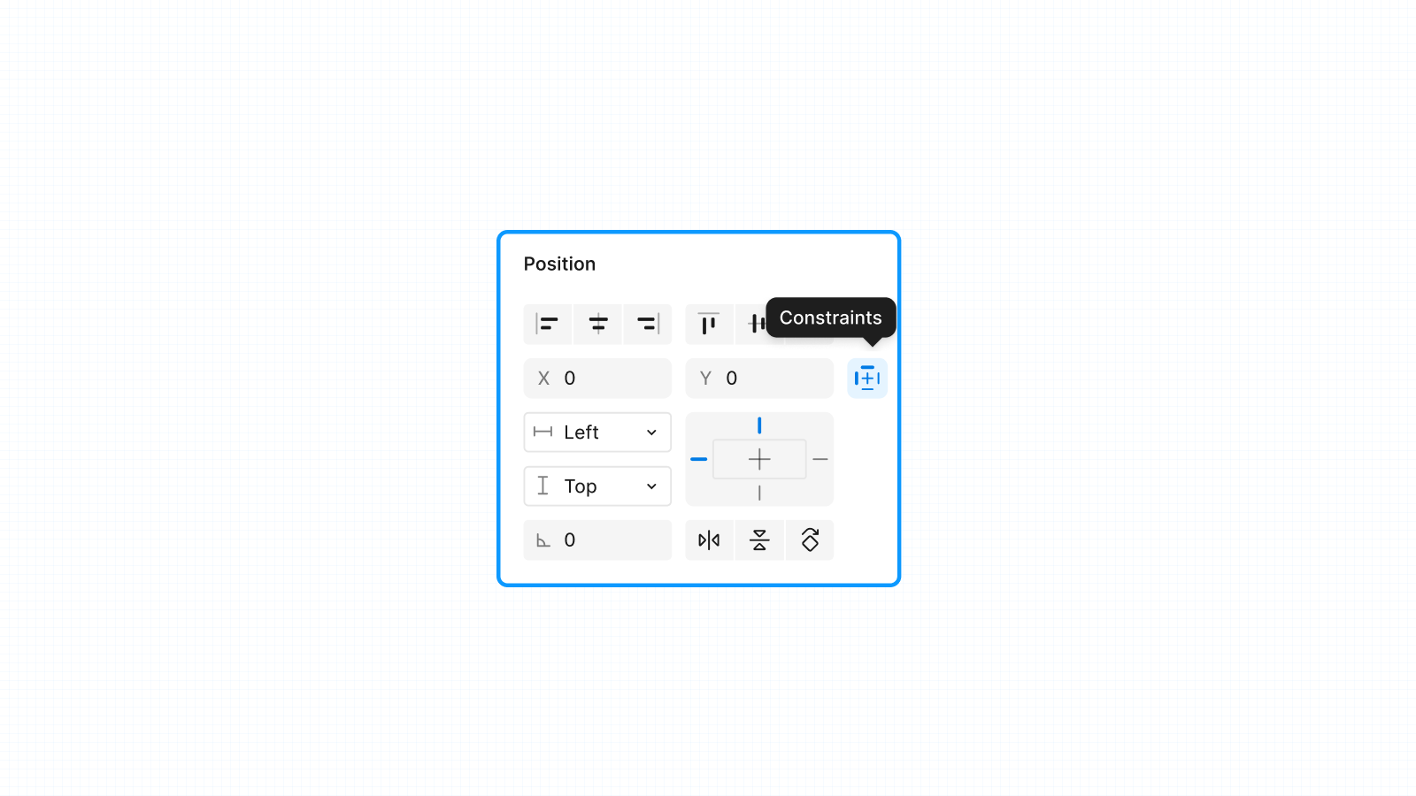

グループとは異なり、フレームは塗り、丸い角、シャドウなど、独自の寸法とプロパティを持つことができます。オートレイアウト、制約、レイアウトグリッドのような機能もあり、その中にあるレイヤーを制御し、またはレイヤーに影響を与えることができます。

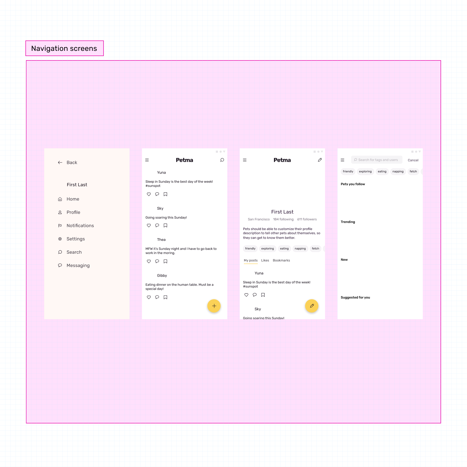

セクション
セクションツールでは、キャンバスの特定の区域をセクションとして指定し、ラベルを付けることができます。セクションを使用して、関連するコンセプトとアイデアの分類や、デザインのグループ化が可能です。
セクションは、プロセス全体を通じて、フォーカスを設定したり、文脈を与えたり、コラボレーターを導いたりする際に役立ちます。レビューなどのアクティビティーやハンドオフ用のデザインの共有に最適です。

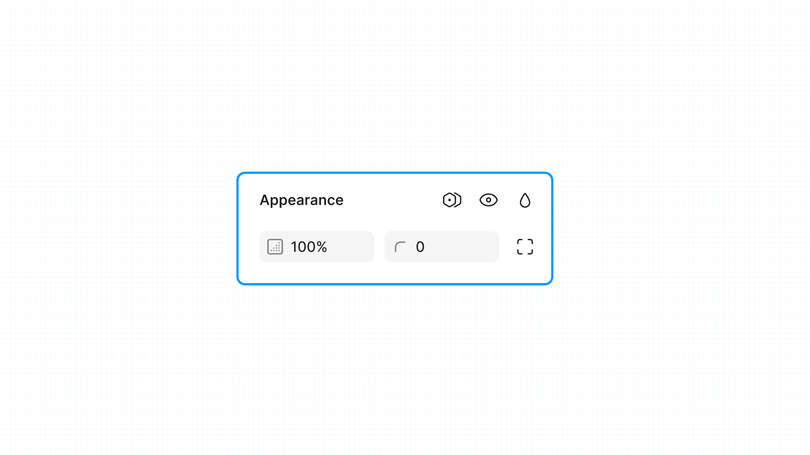

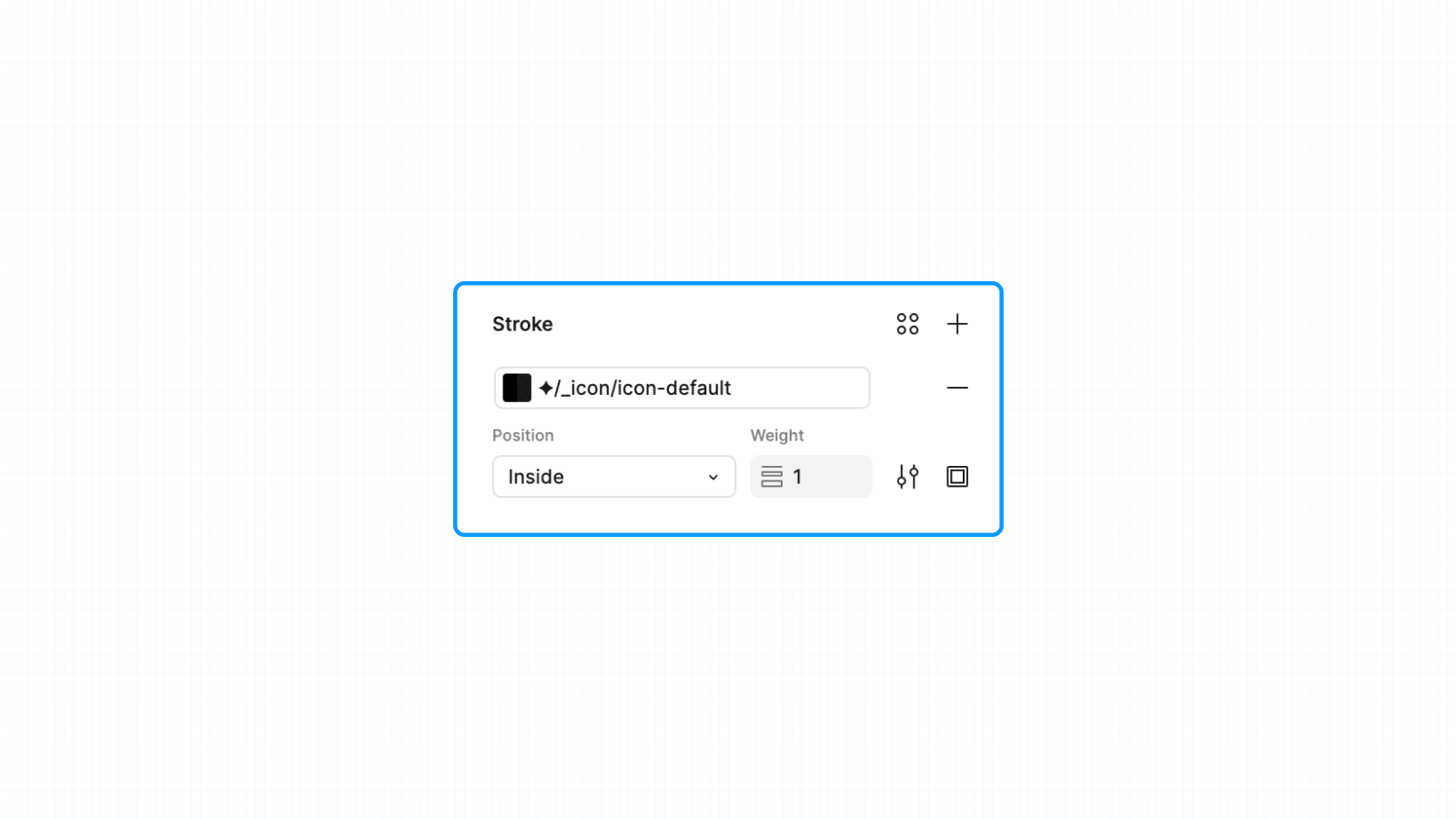

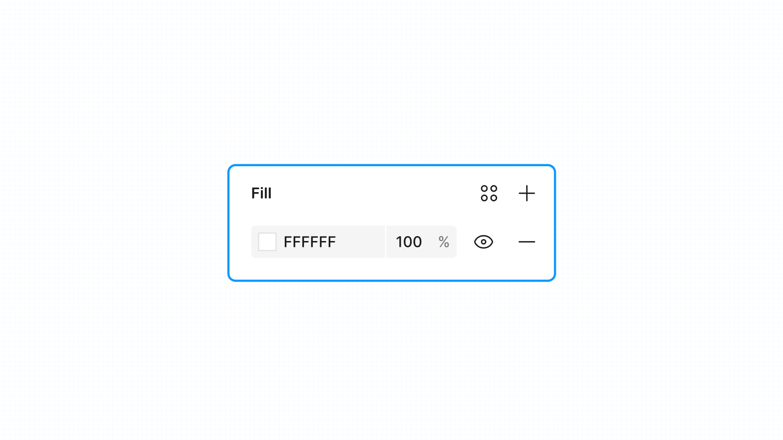

レイヤーのプロパティの詳細

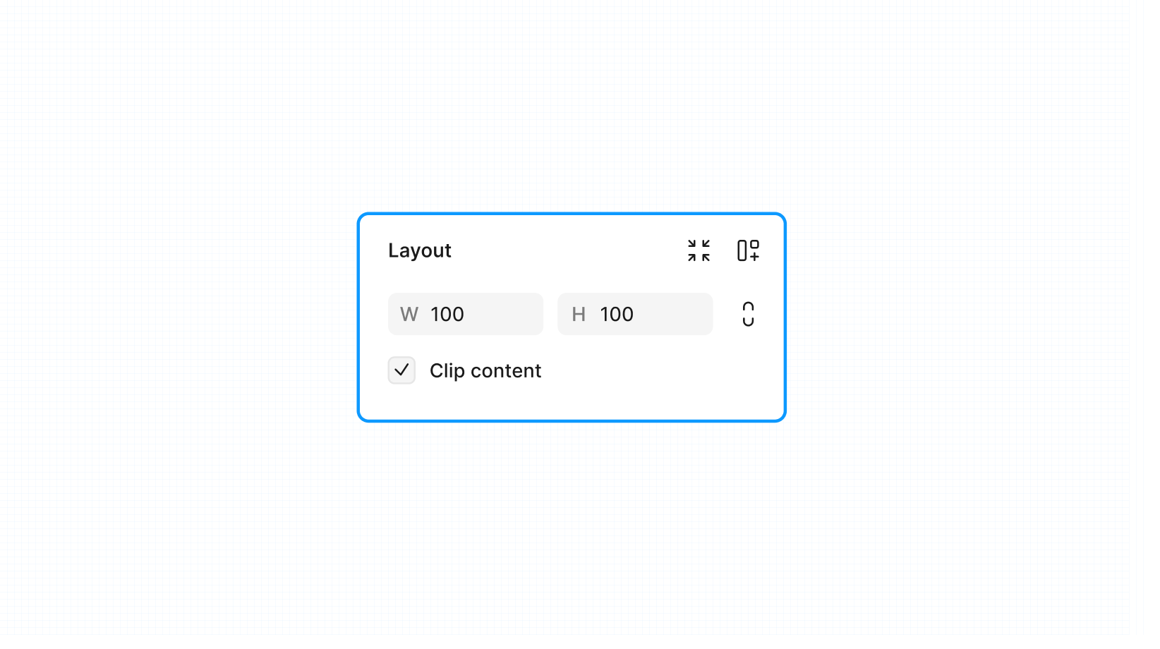

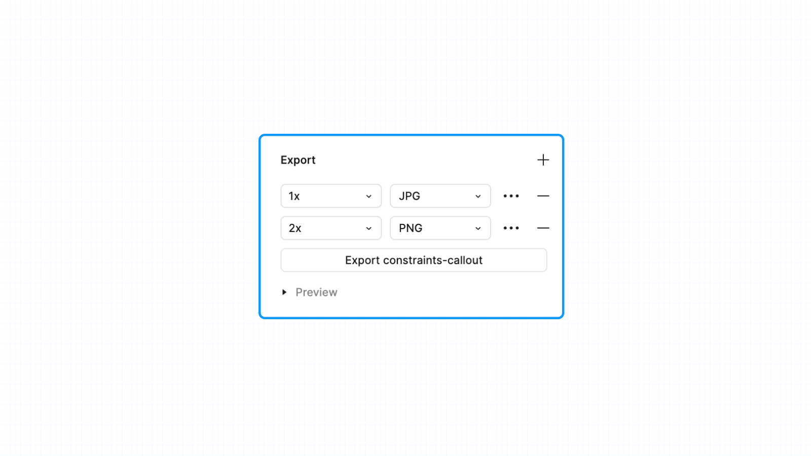

キャンバスのレイヤーまたはオブジェクトにカーソルを合わせると、その要素全体の周囲にボックスが現れます。レイヤーをクリックして選択すると、そのプロパティの詳細情報が表示されます。
左サイドバーでレイヤーの名前と構成を確認できます。また、右サイドバーで、レイヤーのプロパティを見ることができます。

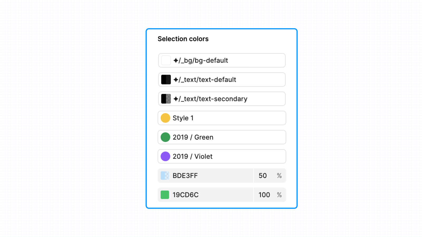

レイヤーのプロパティには、その寸法およびキャンバス上の位置など、レイヤーの基本情報が含まれます。さらに、色、テキストプロパティなどのスタイルや、シャドウなどのエフェクトも表示されます。
どのプロパティが表示されるかは、選択されたレイヤーの種類によります。スタイルを使用するレイヤーの場合には、スタイル名とアイコンだけが右サイドバーに表示されます。

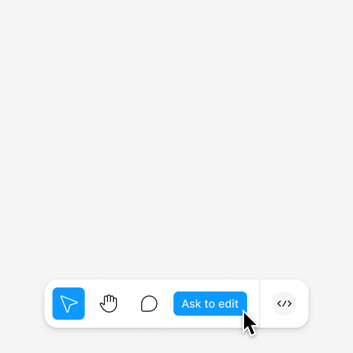

ファイルを編集できるかどうかを知る最も簡単な方法は、ツールバーを確認することです。作成ツールとアクションのすべてを含む完全なツールバーが見えているなら、ファイルへの編集アクセス権があります。
[編集を依頼]と表示されており、小数のツールだけが表示される場合には、ファイルの閲覧しかできません。
編集アクセス権が必要ですか?ツールバーからファイルへのアクセスをリクエストするボタンをクリックします。このオプションが表示されない場合、チームまたは組織管理者によってアクセスが制限されています。プロフェッショナルプランに参加している場合は、チーム管理者に連絡してください。ビジネスプランやエンタープライズプランをご利用の場合は、有料シートのアップグレードをリクエストしてください。
