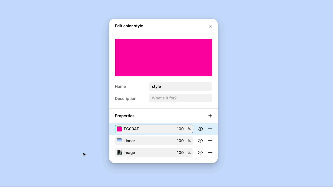

スタイルは以下のような、さまざまなプロパティを保存できます。
#FFFFFF
のような塗りつぶしなど、単一の未加工の値を持つプロパティ。 - 色のグラデーションのような、未加工の値を複数持つプロパティ。
- ブレンドモード、画像、GIF、動画など、その他の形式。
スタイルは値の組み合わせを保持するように構築されており、すべての値が一度に表現されます。たとえば、フォントファミリー、フォントサイズ、フォントの太さのプロパティを1つのテキストスタイルに同時に保存できます。テキストレイヤーにテキストスタイルを適用すると、すべてのプロパティがテキストレイヤーで同時に使用されます。
もう一つの例として、さまざまな塗りタイプとバリアブルを組み合わせ、上下に重ねて整理されているカラースタイルを見てみましょう。カラースタイルとは、各カードが塗りつぶされたカードの「スタック」を上から見るようなものであり、上の色がある程度透明であれば、その下の色を確認することができます。塗りを手動で並べ替えて、上から見えるものを変更することもできます。

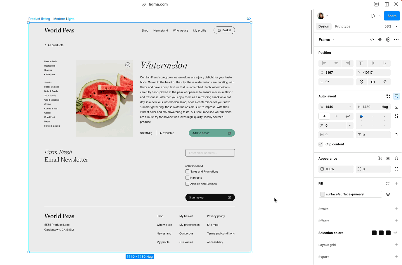

たとえば、ライトモードとダークモードを持つバリアブルのコレクションを持っていたとします。それらをフレーム内のさまざまなレイヤーに適用し、フレームをダークモードに設定すると、バリアブルを持つすべてのレイヤーは、ダークモードの値を表現します。フレームをライトモードに切り替えると、バリアブルは表現する値をライトモードに切り替えます。

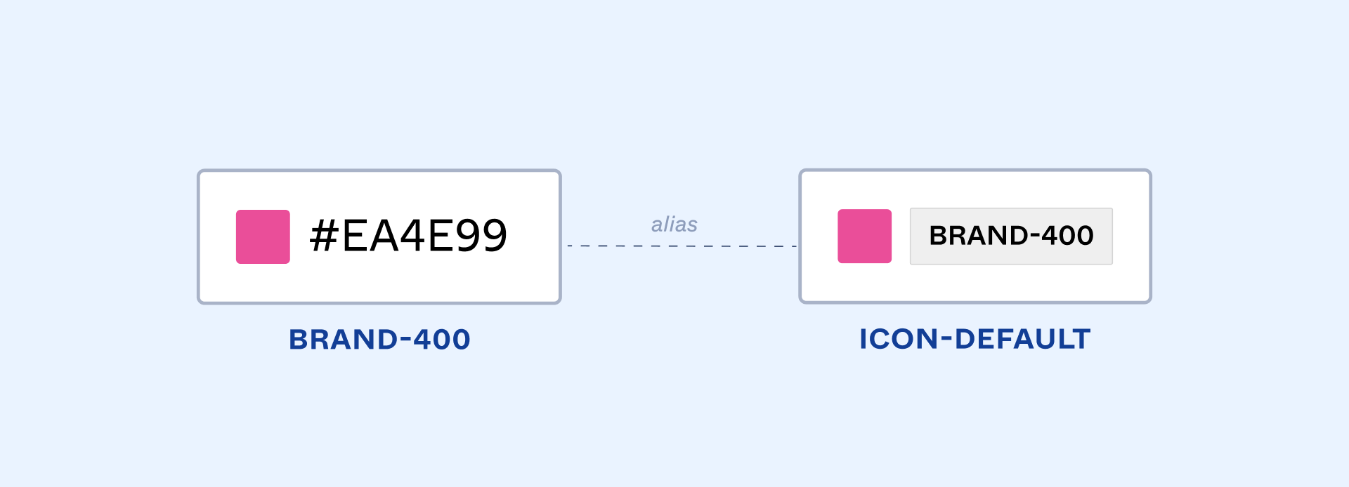

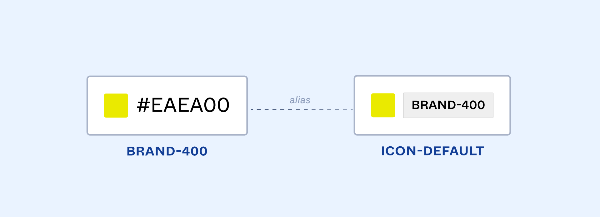

バリアブル「brand-400」(デザイントークンの1つ)の値が#EAEA00
だとします。バリアブル「icon-default」(別のデザイントークン)をbrand-400のエイリアスにして、brand-400の値を継承するようにしたいとします。
brand-400の値が変更された場合でも、icon-defaultがbrand-400の定義にバインドされている限り、icon-defaultはbrand-400に追従します。

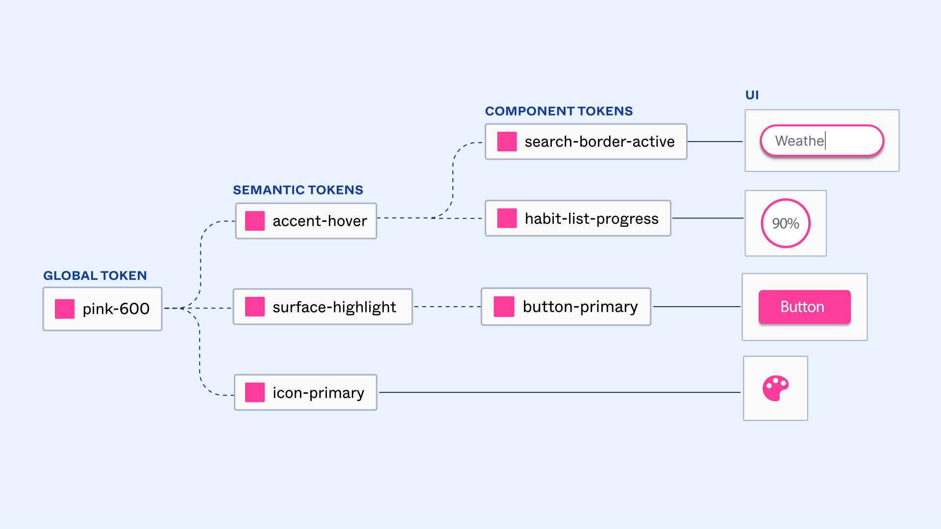

たとえば、グローバルトークンとして機能するバリアブルを作成し、それを使ってさまざまなレベルで他のバリアブルを定義するとします。もしグローバルトークンが変更されると、下流のすべてが変更されます。
もし一部のトークンのみを変更する必要がある場合、この構造では、上流で適切なトークンを選択することで、下流のすべてを手作業で作り直すことなく変更できます。
