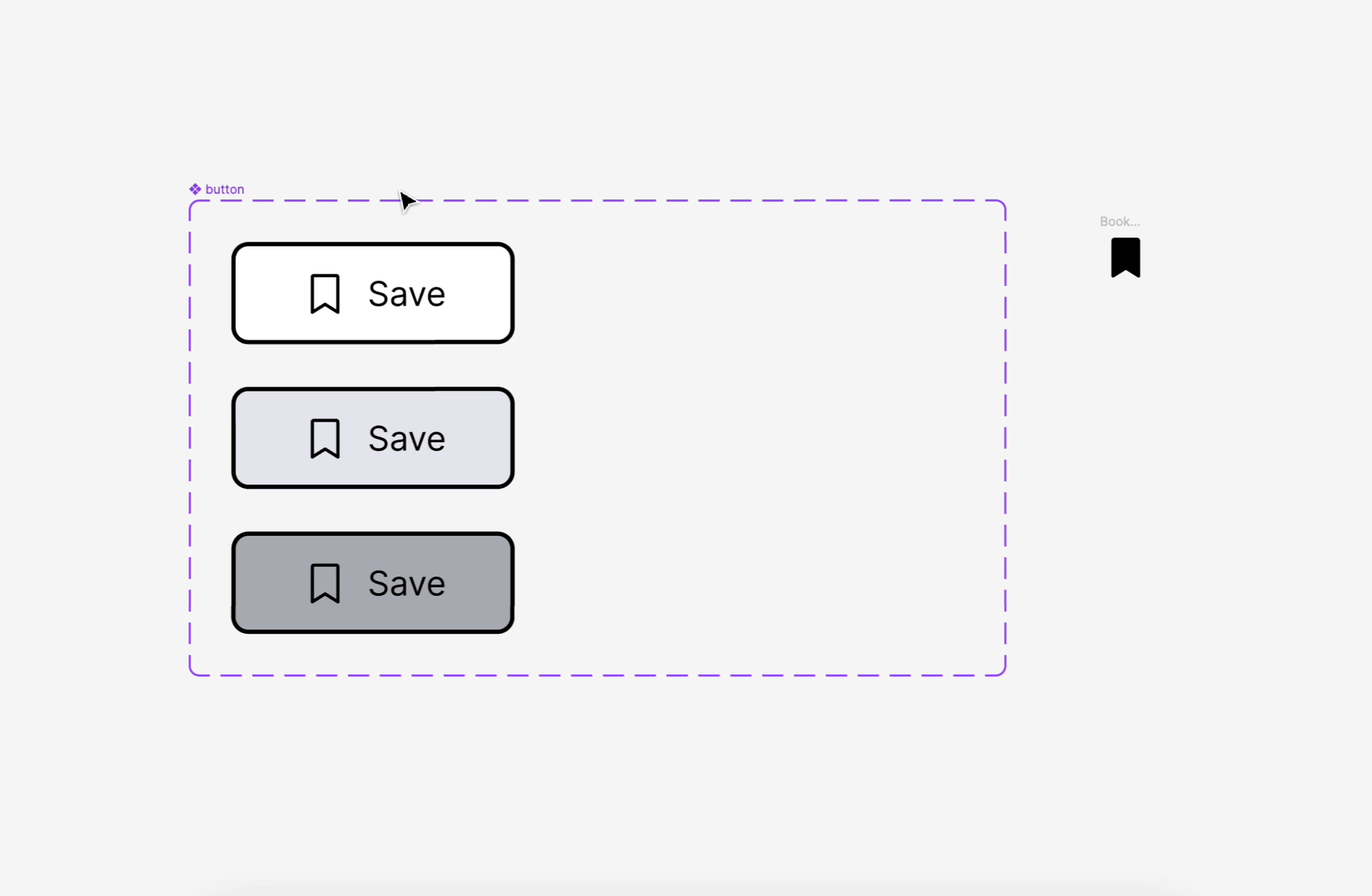

ボタンフレームを選択して、右側のサイドバーの[コンポーネントを作成]をクリックします。これが他のボタンバリアントを作成するメインコンポーネントになります。フレーム名をダブルクリックしてbutton/default/unsavedに名前を変更します。
先に進む前に、ボタンが次のようになっていることを確認してください。
スラッシュ区切りの命名システムを使用する理由
スラッシュ( / )を使用してコンポーネント名を構造化すると、コンポーネントのプロパティ値をすばやく設定することができます。最初のスラッシュの前のテキストはコンポーネント名になり、追加されるスラッシュの階層ごとに新しいプロパティが作成され、コンポーネントセットのすべてのバリアントに適用されます。たとえば、今のボタンにはbutton/default/unsavedという名前が付いています。
バリアントを追加すると、コンポーネントセットは次のようになります。
- コンポーネントセット名: button
- プロパティ1: default
- プロパティ2: unsaved
設定を終了するには、プロパティ名の更新と、コンポーネントセットの各バリアントにプロパティ値を追加することが必要になります。次のセクションでこのプロセスを詳しく説明します。

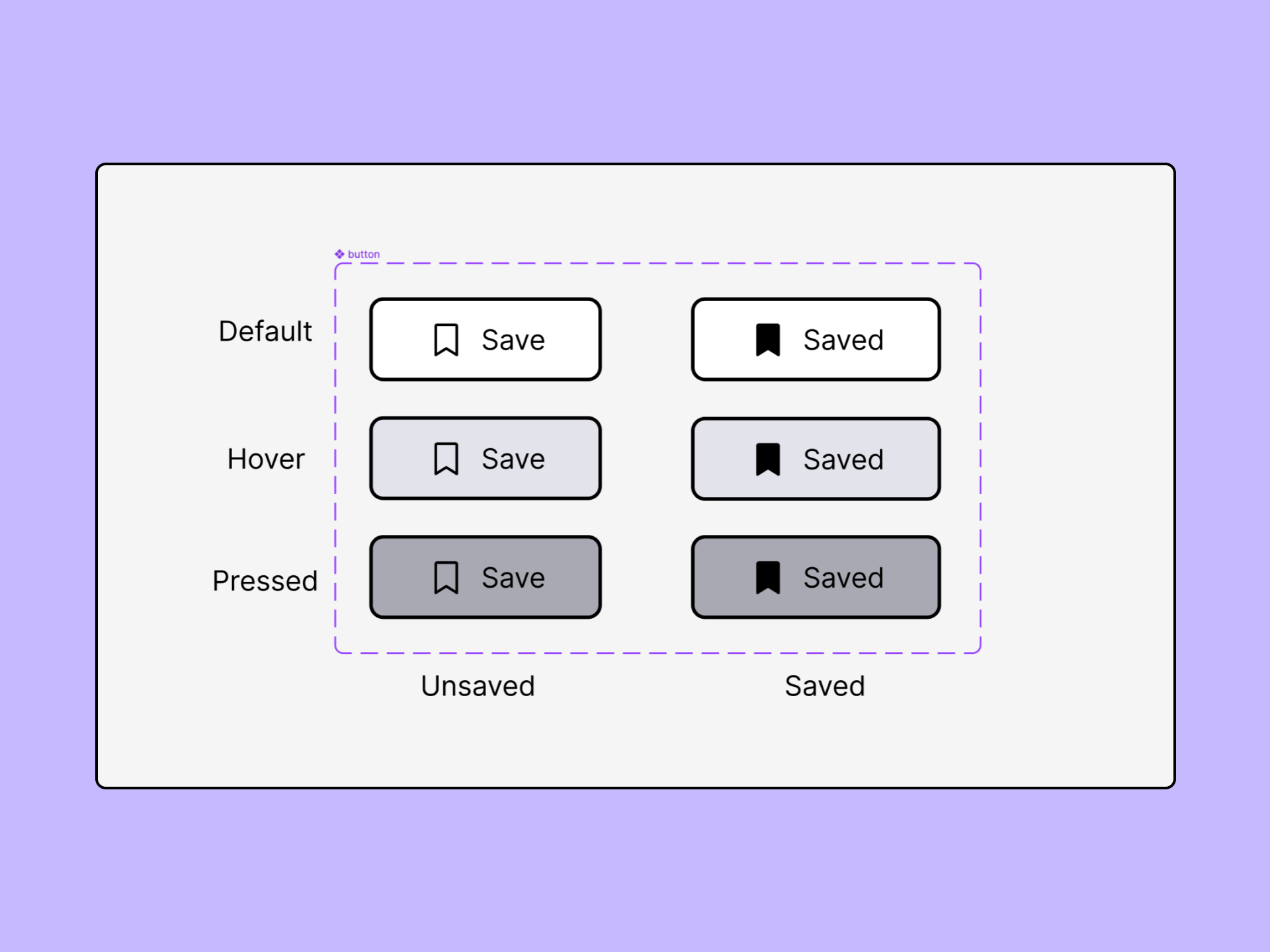

完了すると、コンポーネントセットは次のようになるはずです。

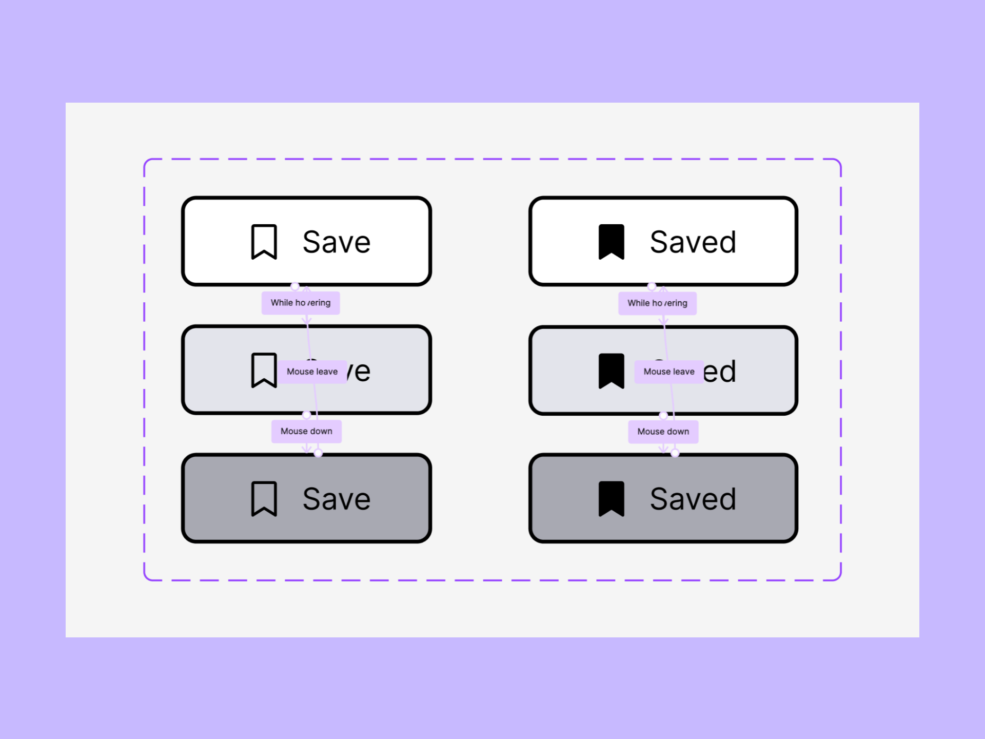

ホバートリガーの追加
- 右側のサイドバーの[プロトタイプ作成]をクリックします。
- default, unsavedバリアントを選択し、青のプラスをクリックしてhover, unsavedバリアントにドラッグします。
- 次のインタラクション設定を適用します。
- トリガーをマウスオーバーに変更します
- アクションを次に変更に設定します
- アニメーションをスマートアニメートに設定します
- トランジションをイーズイン/イーズアウトに変更します
所要時間フィールドに
150 msと入力します。
- default, savedバリアントとhover, savedバリアントの間に同一プロトタイプコネクションを適用します。
最初の2つのコネクションは次のようになるはずです。

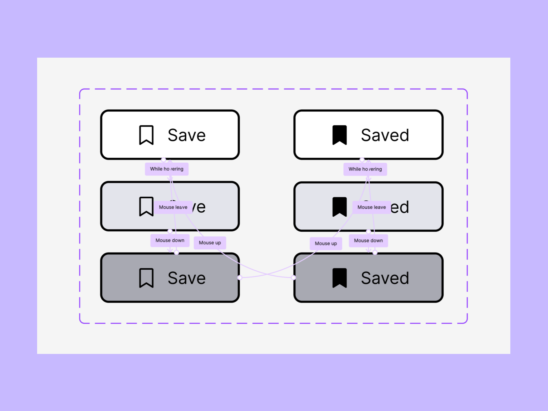

マウスアップトリガーの追加
押すと、unsavedボタンがsavedボタンに、savedボタンがunsavedボタンになるように、最後の2つのコネクションを追加する必要があります。
- unsaved, pressedバリアントを選択し、青のプラスをクリックして、default, savedバリアントにドラッグします。
- その他のコネクション設定はそのままにして、トリガーを[マウスアップ]に変更します
- pressed, savedバリアントとdefault, unsavedバリアントの間に同一のプロトタイプコネクションを適用します。
最後のコネクションは次のようになるはずです。

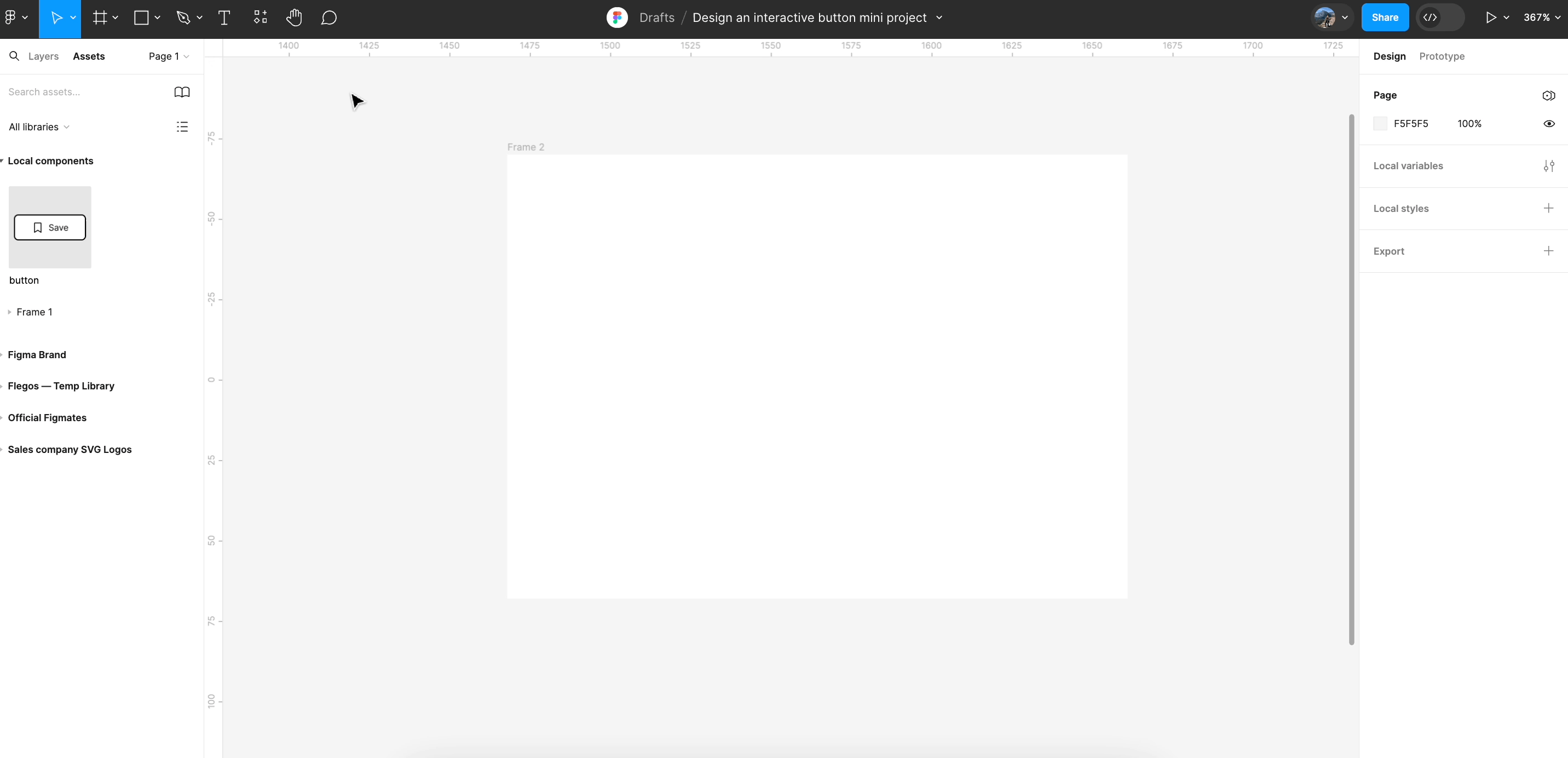

ボタンの再生
それでは、ボタンを動作させてみましょう。
- ツールバーで[フレーム]ツールを選択するか、Fを押してキャンバスにフレームを追加します。
- [アセット]タブから、ボタンのインスタンスをフレームにドラッグします。
- 新しいフレームを選択したまま、ツールバーの[プロトタイプビュー]ドロップダウンをクリックし、[プレビュー]を選択します。
- カーソルを合わせて、ボタンを操作します。

- ツールバーの [フレーム]ツールを選択するか、Fを押してキャンバスにフレームを追加します。
- 新しいフレームを選択したまま、ツールバーの[プロトタイプビュー]ドロップダウンをクリックし、 [プレビュー]を選択します。
- カーソルを合わせてボタンを操作します。
