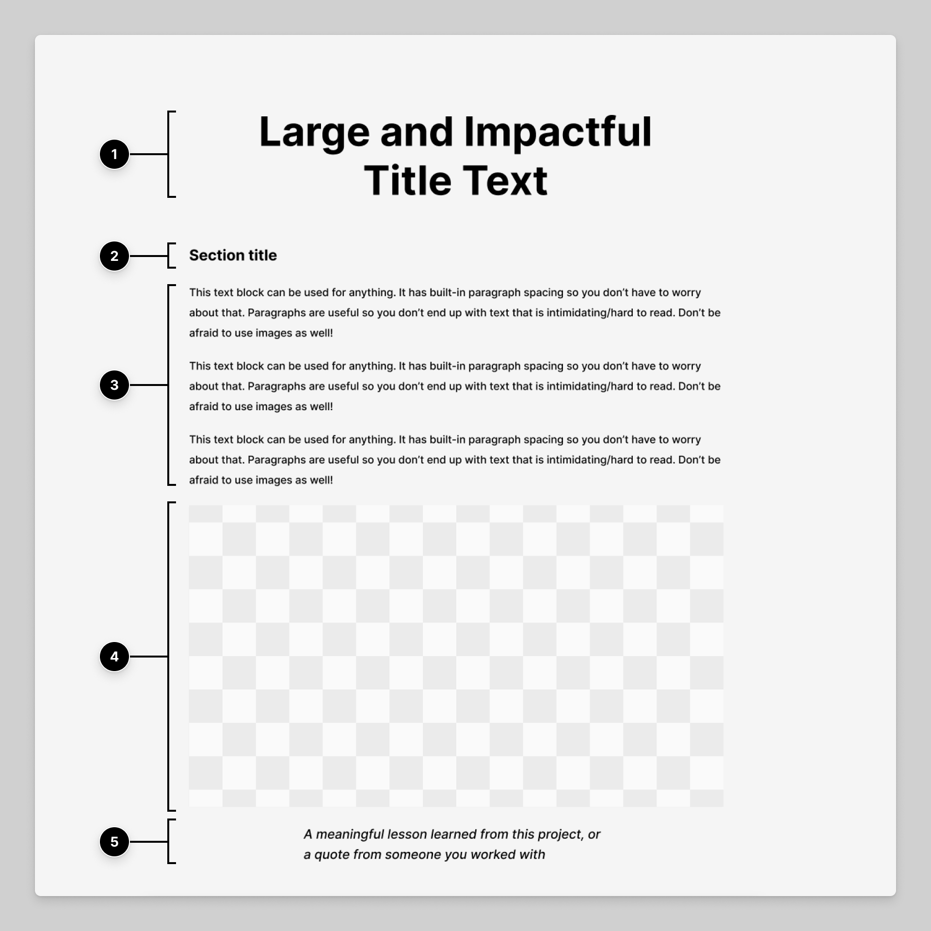

ポートフォリオには複数のケーススタディが含まれる可能性があります。単一のケーススタディテンプレートを構築するのではなく、異なるケーススタディページレイアウトをカスタマイズするために使用できる以下の要素を作成します。
- ページのコンテキストを設定するための太字のテキストと画像背景を持つヒーロー。
- ページのコンテンツを整理するためのセクション見出し。
- プロジェクトのさまざまな側面と私たちがその成功にどのように貢献したかを説明するための段落テキスト。
- 完成したアセットを披露したり、進行中の作業またはその他のビジュアルやリソースを紹介することを可能にする画像。
- また、プロジェクトからの洞察やクライアントやコラボレーターからの感想を含めることができる引用ブロック。

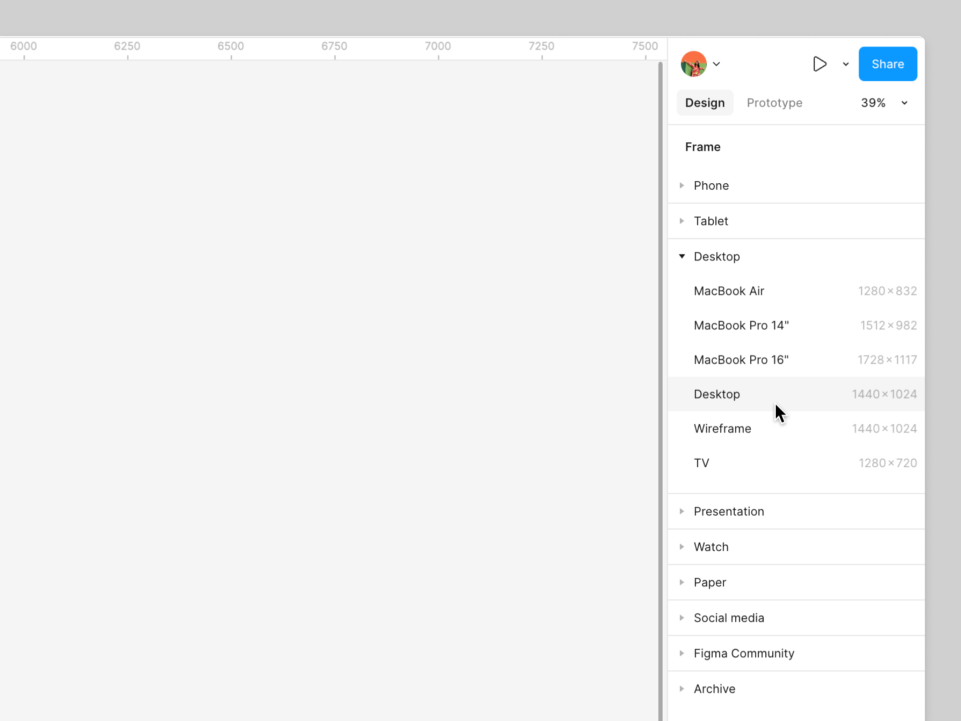

フレームプリセットは、既製のフレームサイズの集合です。これを使うと、よく使われる寸法のフレームを素早く作成でき、フレームのサイズを覚えたり推測したりする必要がなくなります。フレームツールを有効にすると、一般的なデスクトップ、モバイル、タブレットデバイスのためのフレームプリセットが右側のサイドバーに表示されます。矢印をクリックしてセクションを展開し、リストからプリセットを選択します。よく使われるデバイスとアセットのテンプレートのプリセットを選択できます。フレームプリセットについてもっと学びましょう。
フレームプリセットを使って新しいフレームを作成
デスクトップフレームプリセットを使用してフレームを作成します。
- フレームツールを有効にし、右サイドバーのデスクトップセクションを開きます。
- キャンバスに新しいフレームを追加するためにデスクトップフレームプリセットを選択します。
- 新しいフレームの名前を
ケーススタディ探索に変更します。
