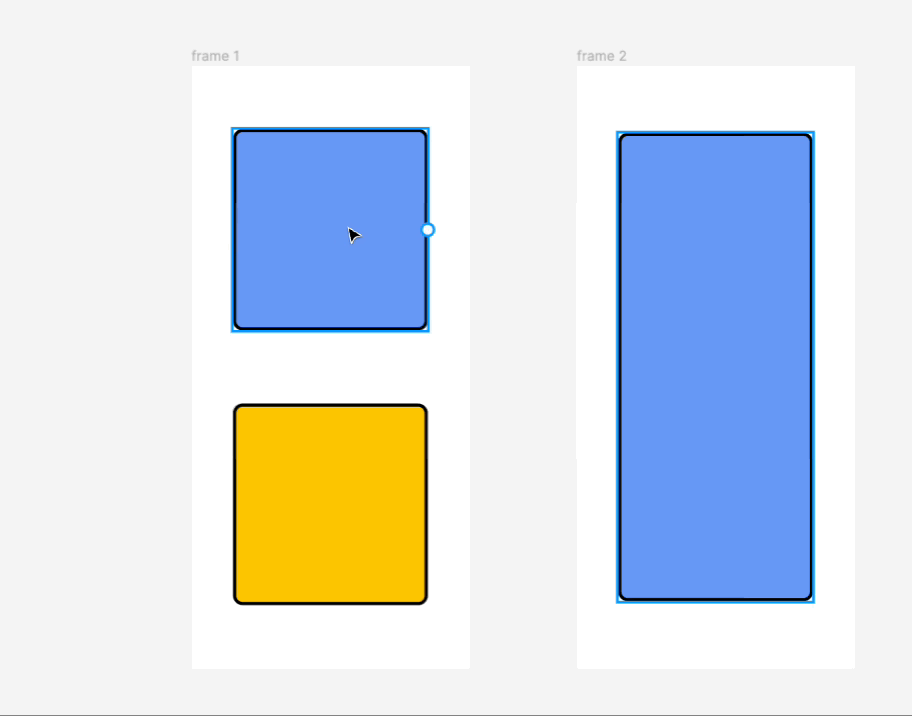

コネクション
コネクションは、フレームやアセットを論理的なナビゲーションフローとしてつなげるために使います。キャンバス上の青い矢印でコネクションを確認でき、これを「ヌードル」と呼ぶこともあります。
2つのオブジェクト間で最初のコネクションを作成すると、フローの開始点も設定されます。
コネクションはホットスポットから始まります。これは、ユーザーがマウスクリックなどのトリガーを行う場所です。そして宛先で終わります。宛先は通常、トップレベルのフレームで、ほとんどのコネクションはデザインの画面間を移動するために使用されます。
