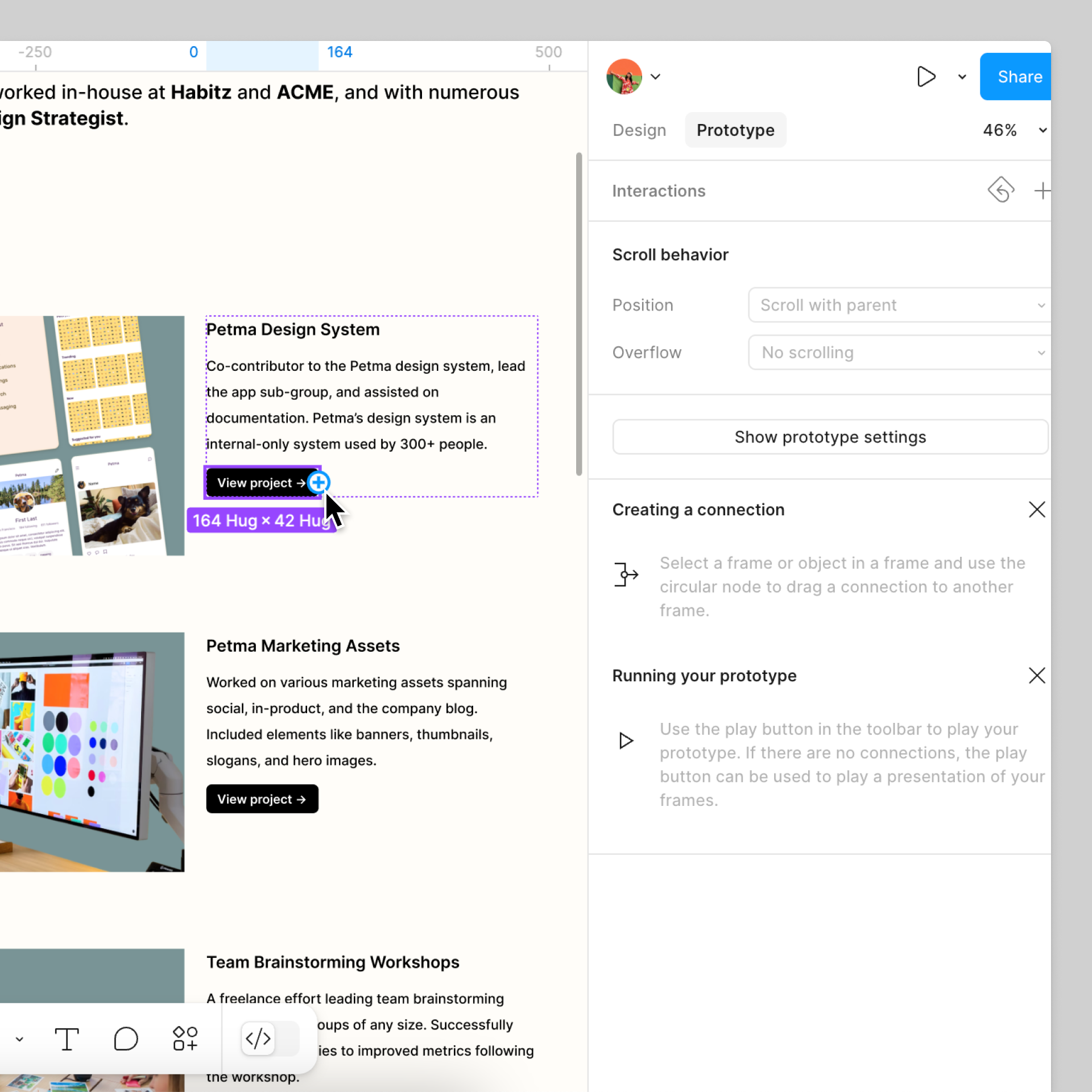

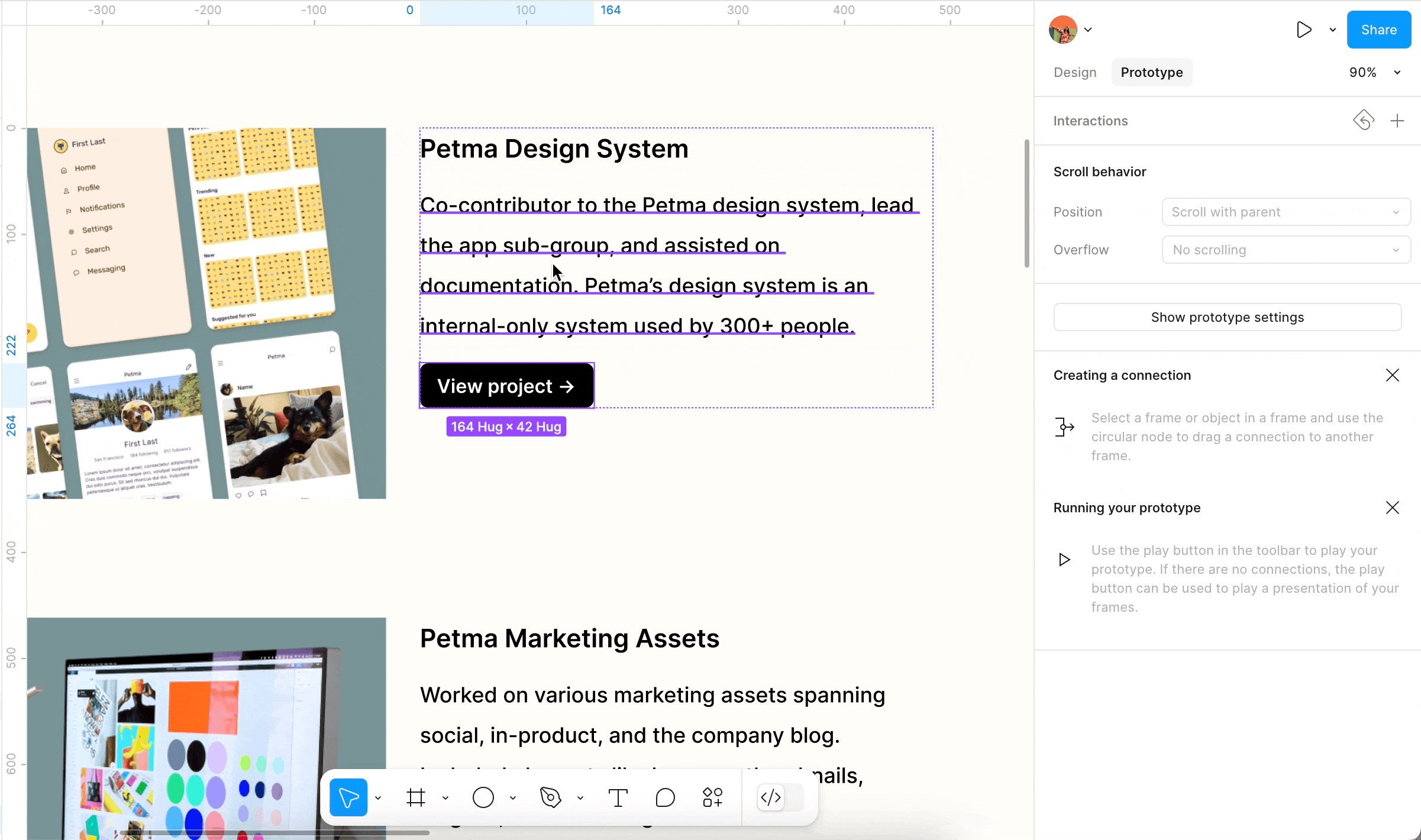

右側のサイドバーにあるプロトタイプタブに切り替えます。ここから、プロトタイピング機能とプロパティにアクセスできます。ボタンを選択すると、キャンバス上に新しいオプションが表示されます。その端にある青い円です。それにカーソルを合わせると、青いプラスに変わり、新しいコネクションを追加できます。
ボタンへのコネクションを追加するには:
- ボタンを選択します。
- ボタンレイヤーの端の青い円の上にマウスを移動すると、青いプラスアイコンが表示されます。
- 青い円からケーススタディフレームに向かってクリックしてドラッグします。
- Figmaは、十分近づくとコネクションヌードルをケーススタディフレームにスナップさせます。
- カーソルを放してコネクションを完了します。

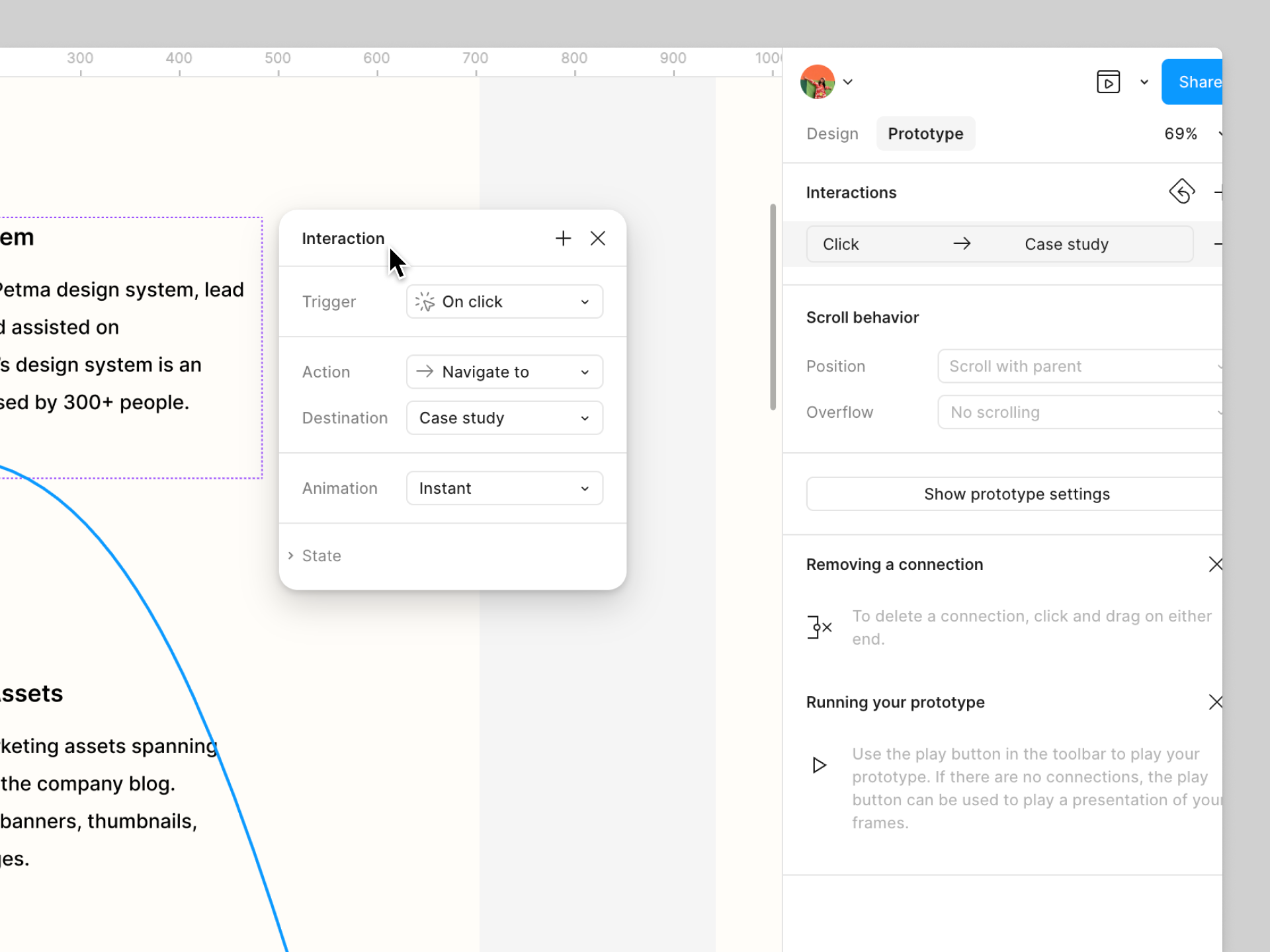

フローとインタラクションメニュー

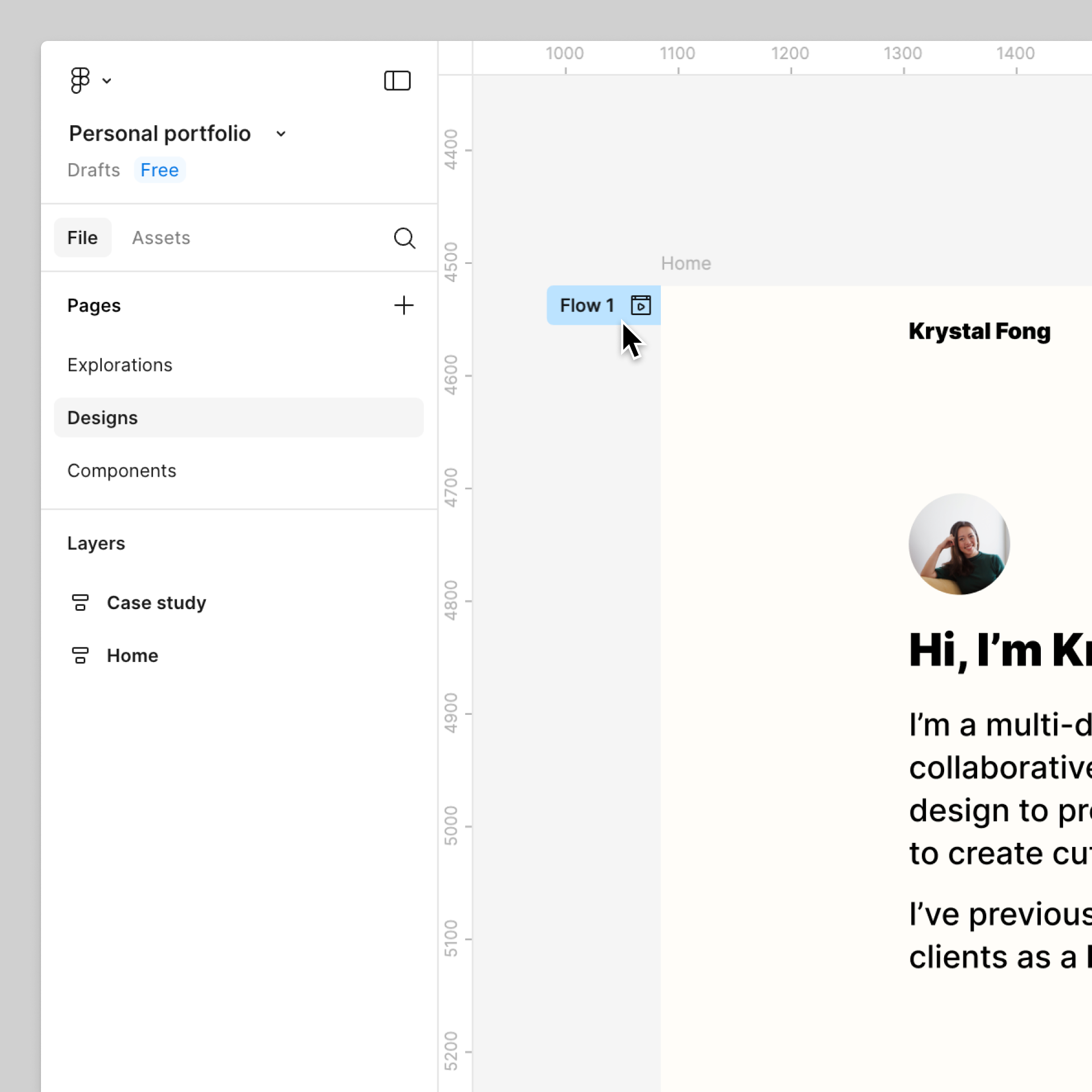

Figmaはホームページフレームに青い小さなラベルを追加し、それをフロー1と名付けました。ラベルはプロトタイプフローが始まる最上位フレームに付けられています。
インタラクションメニューも表示されました。ここで、トリガーやアニメーションなど、コネクションのプロパティを調整できます。
一部のプロパティはすでにFigmaに設定されています。トリガーはクリック時に設定され、アクションは次に移動に設定され、宛先はケーススタディフレームです。これは、ユーザーがプロジェクトカードのボタンをクリックすると、ケーススタディページに移動されることを意味します。

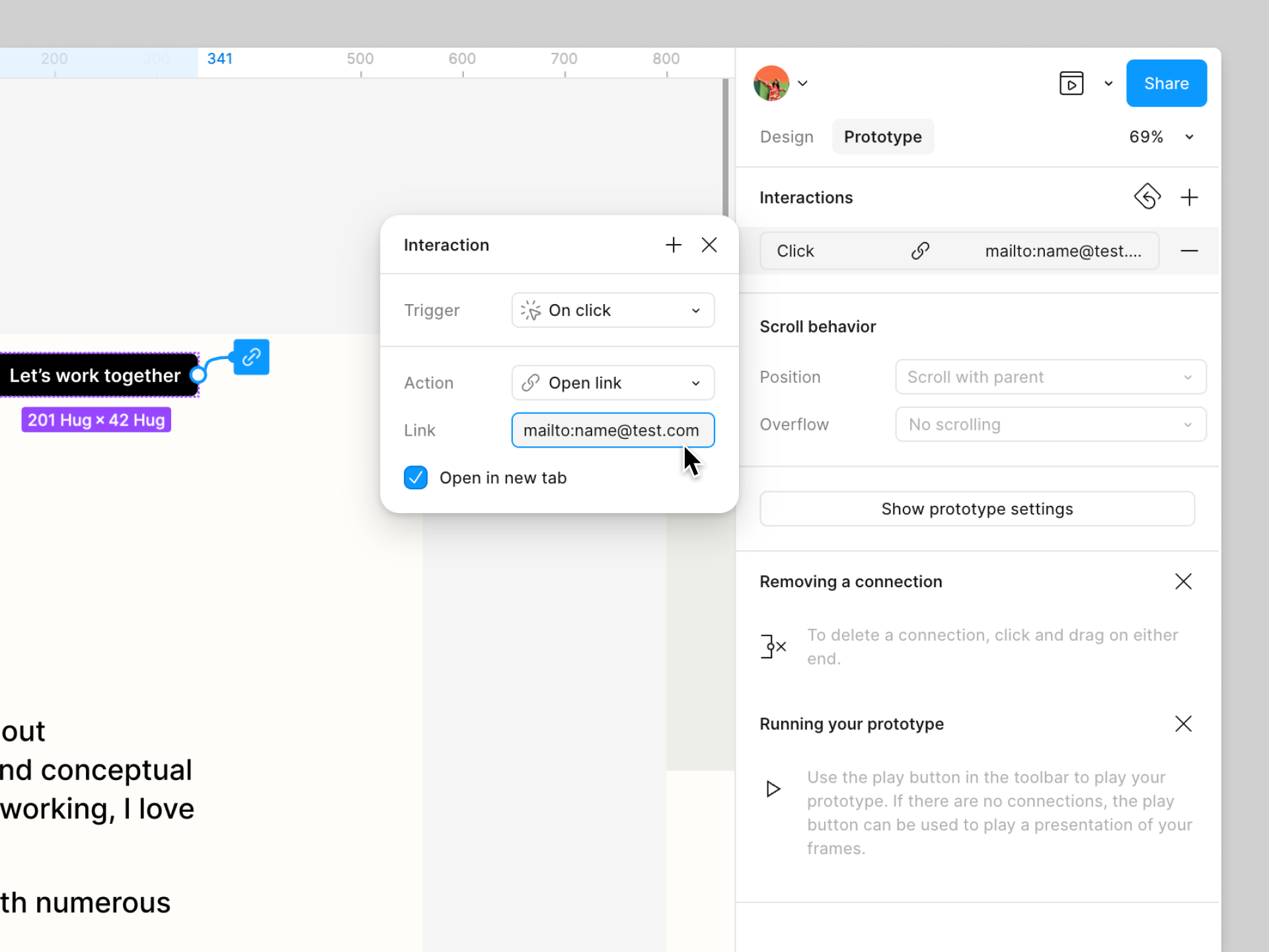

右サイドバーからもインタラクションを追加できます。それを使ってナビゲーションバー内のお問い合わせボタンを接続しましょう。
- ナビゲーションバーのボタンを選択します。
- インタラクションセクションでプラスをクリックします。
- トリガーをクリック時に設定したままにします。
- アクションをリンクを開くに設定します。これにより、ウェブブラウザがURLを開きます。
- 任意のURLを入力します。たとえば、Figmaのヘルプセンターにリンクする
help.figma.comや、mailto:の後にスペースなしでメールアドレスを入力したmailto:name@test.comなどです。これを使用すると、ユーザーのメールアプリが開き、宛先フィールドにそのアドレスが自動で入力されます。

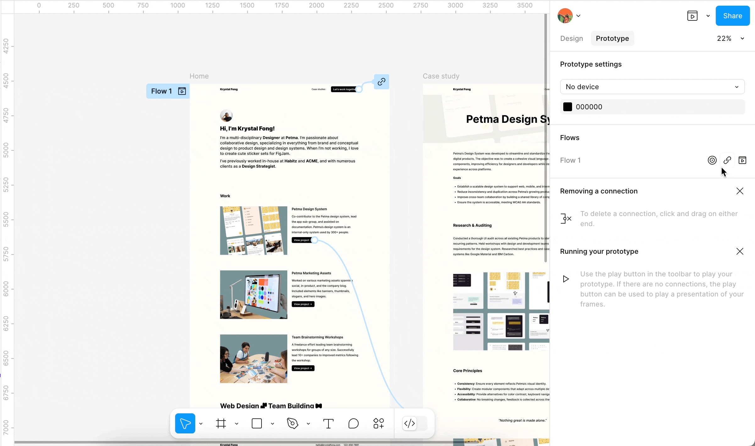

コネクションをいくつか追加したので、プロトタイプビューアでプロトタイプをプレビューしてテストできます。

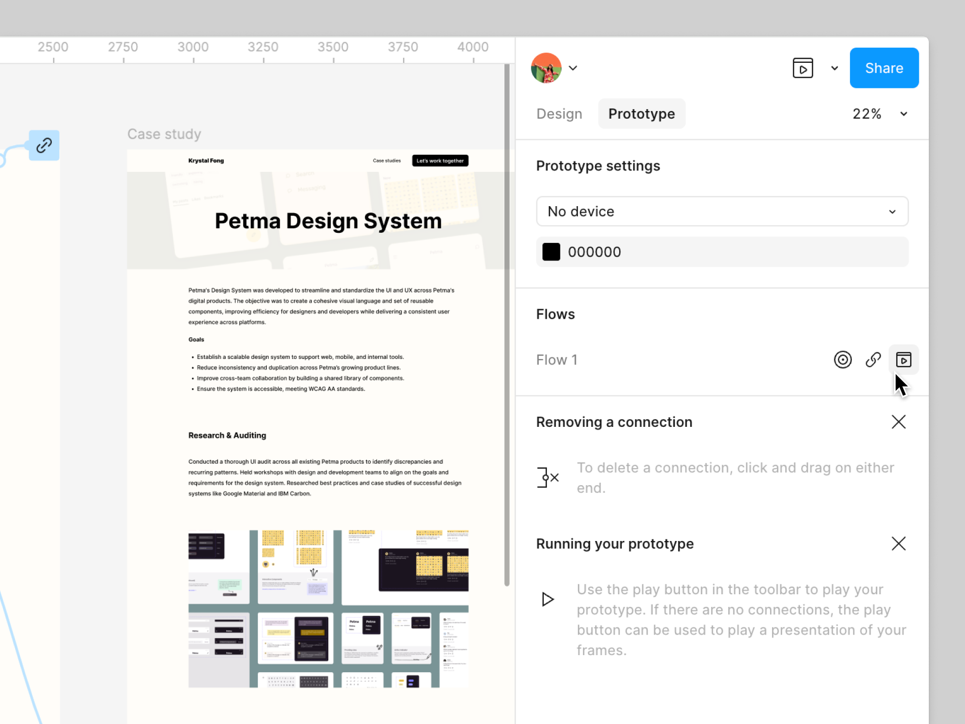

フローを再生または表示するには、プロトタイプタブを開き、フローの開始点の隣にあるプレビューアイコンをクリックします。何も選択していない場合、ページの右側のサイドバーで全てのフローを見つけることもできます。
各フローで、いくつかの異なるアクションができます:
- フレームを選択してキャンバスで開始フレームを選択します。これにより、サイドバーのインタラクションセクションで詳細を表示することもできます。
- リンクをコピーしてクリップボードにリンクをコピーします。
- プレビューを選択して、インラインプレビューでフローを開きます。このオプションを選択します。

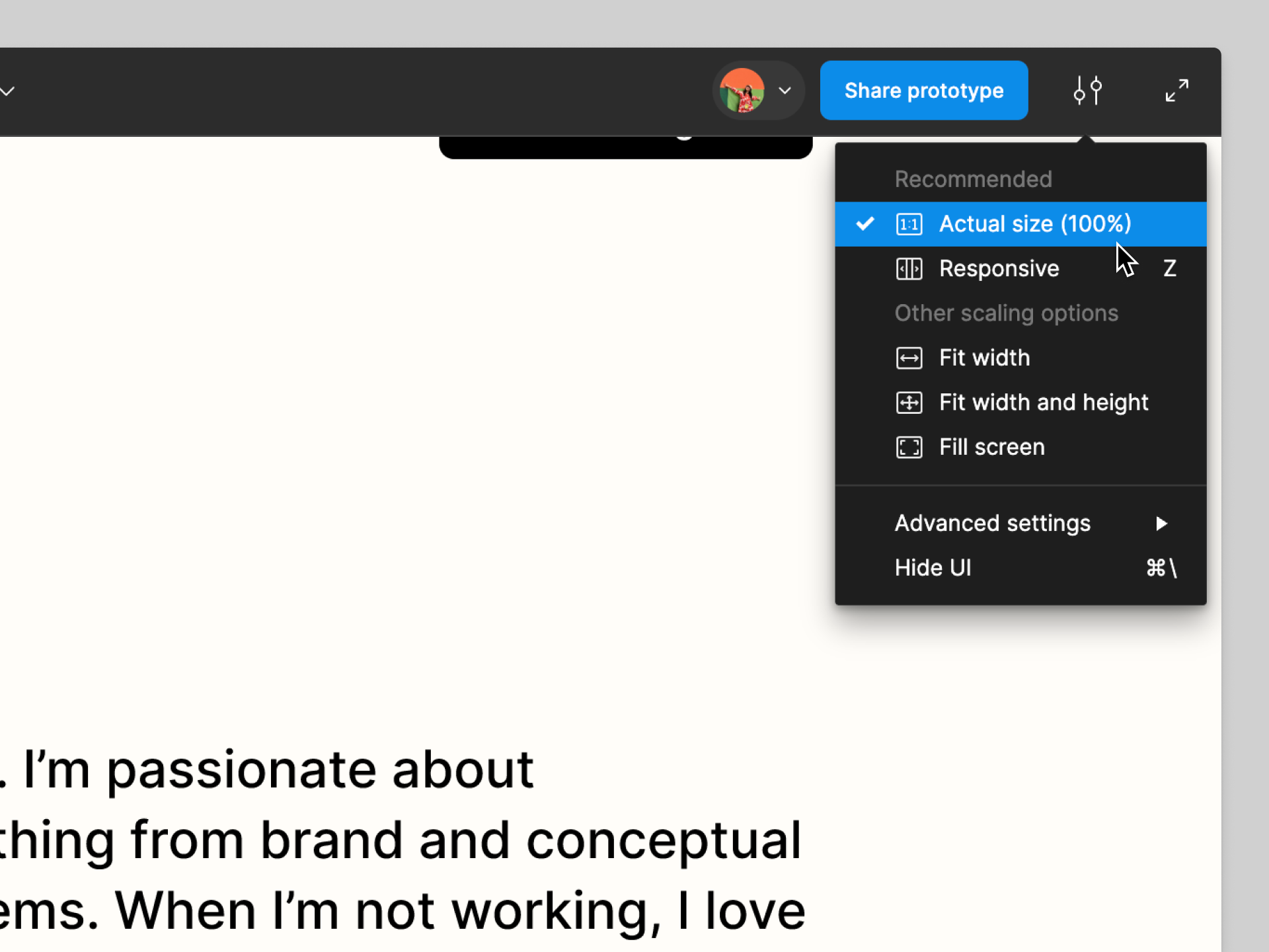

- プロトタイプのさまざまなスケーリングオプションを選択するには、オーバーフローメニューを開きます。

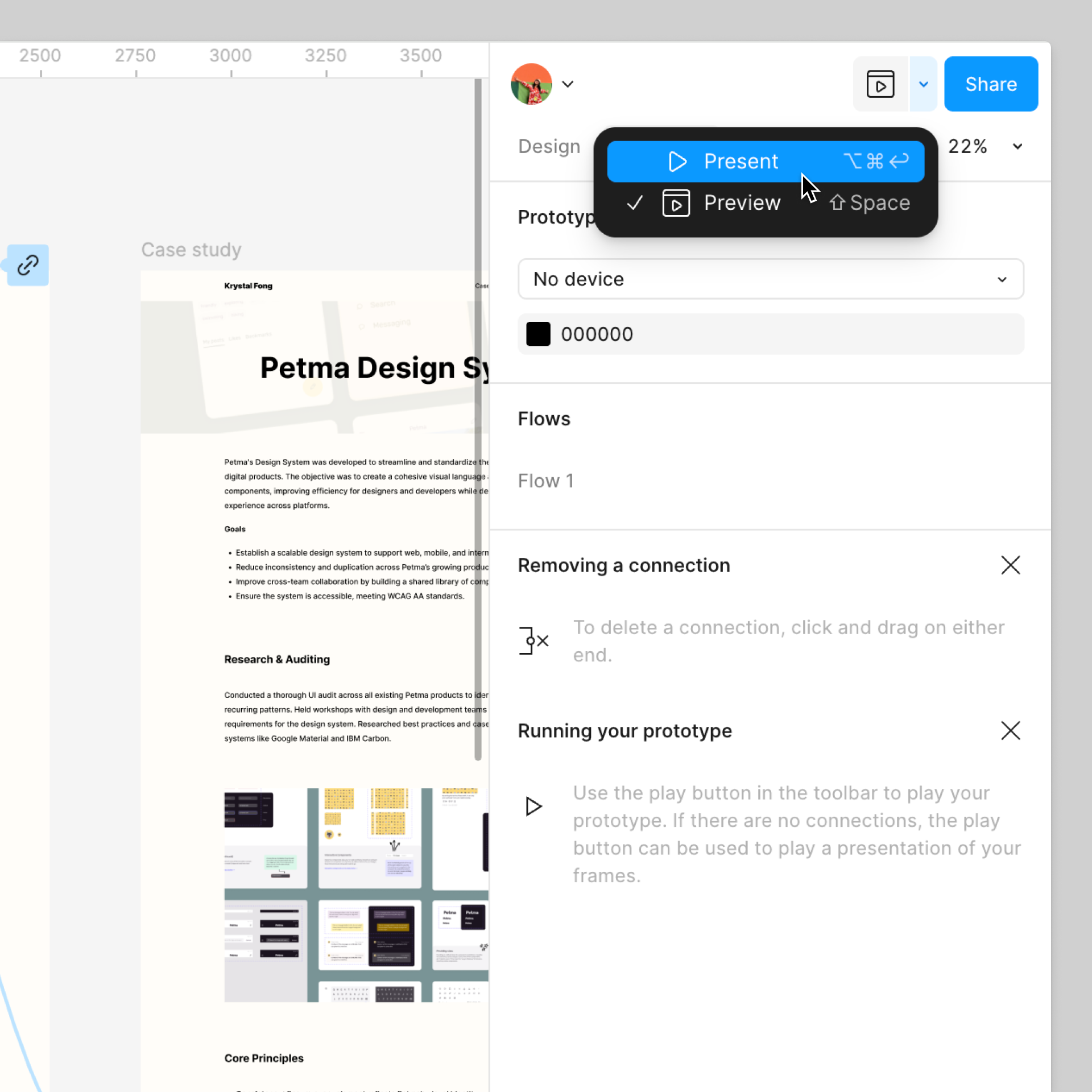

プレゼンテーションビューは、実際のサイトのようにプロトタイプを表示するために、自分のデバイス画面またはモニターを使用するより没入感のある体験です。右サイドバーで発表をクリックしてプレゼンテーションビューにアクセスすることもできます。
代わりにスマートフォンやタブレットのようなデバイスフレームで表示したい場合は、何も選択していない状態で右側のサイドバーからデバイスフレームを選択します。プロトタイプデバイスや自分のデバイスでプロトタイプをプレビューする方法について詳しく学ぶ。
また、プロトタイプの画面表示方法を変更したい場合は、Zキーを押して異なる表示オプションを切り替えることができます。画面全体に表示は、使用しているデバイスと解像度が異なる場合に便利です。拡大縮小オプションについて詳しく学ぶ。
