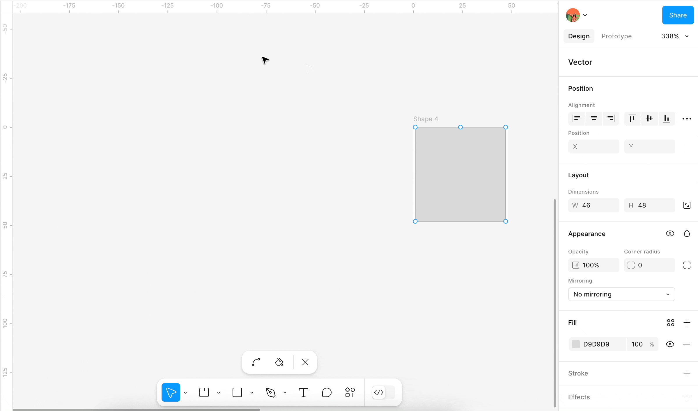

シェイプ4フレーム内に
46X48の四角形を追加します。 - フレーム内で中央に配置します。
- ベクター編集モードに入るには:
- 四角形を選択してEnterを押します。
- 四角形をダブルクリック
- シェイプの上部パスの中央にカーソルをホバーさせてください。Figmaはパスの中央に新しいポイントを表示します。
- クリックしてパスに新しいポイントを追加します。
このポイントをシェイプの中心に向かって移動させたいです。ポイントを移動するにはいくつかの方法があります:
- カーソルでポイントをクリックしてドラッグする
- 矢印キーを使用して調整する
- (このレッスンの推奨事項) 右サイドバーで位置の値を変更
それでは、一緒に3つ目のオプションを確認しましょう:
- 追加したポイントを選択します。
- 右サイドバーの位置セクションのYフィールドで、
+15と入力します。 - Enterを押します。
ポイントは形状の中心に向かって15ピクセル移動します。
目指すボウタイの見た目を作るために、形状の下側のパスでも同じ操作を行う必要があります:
- ホバーして形状の底辺パスの中心にマウスカーソルを合わせ、クリックして新しいポイントを追加します。
- ポイントを選択し、 Yフィールドに
-15を入力し、Enterを押します。 - Enterを押してベクター編集モードを終了します。

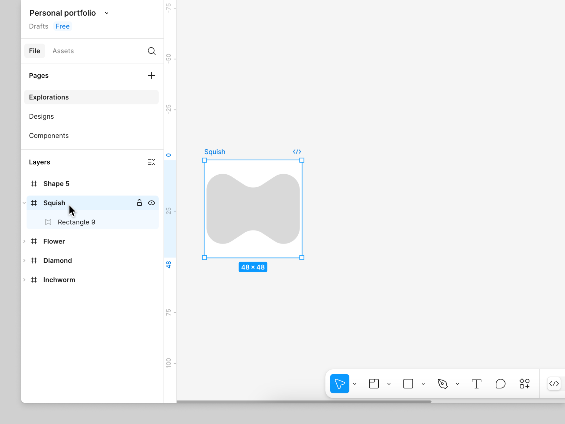

- シェイプの角の半径を
8に変更します。 - フレームの名前を
スクイッシュに変更します。
