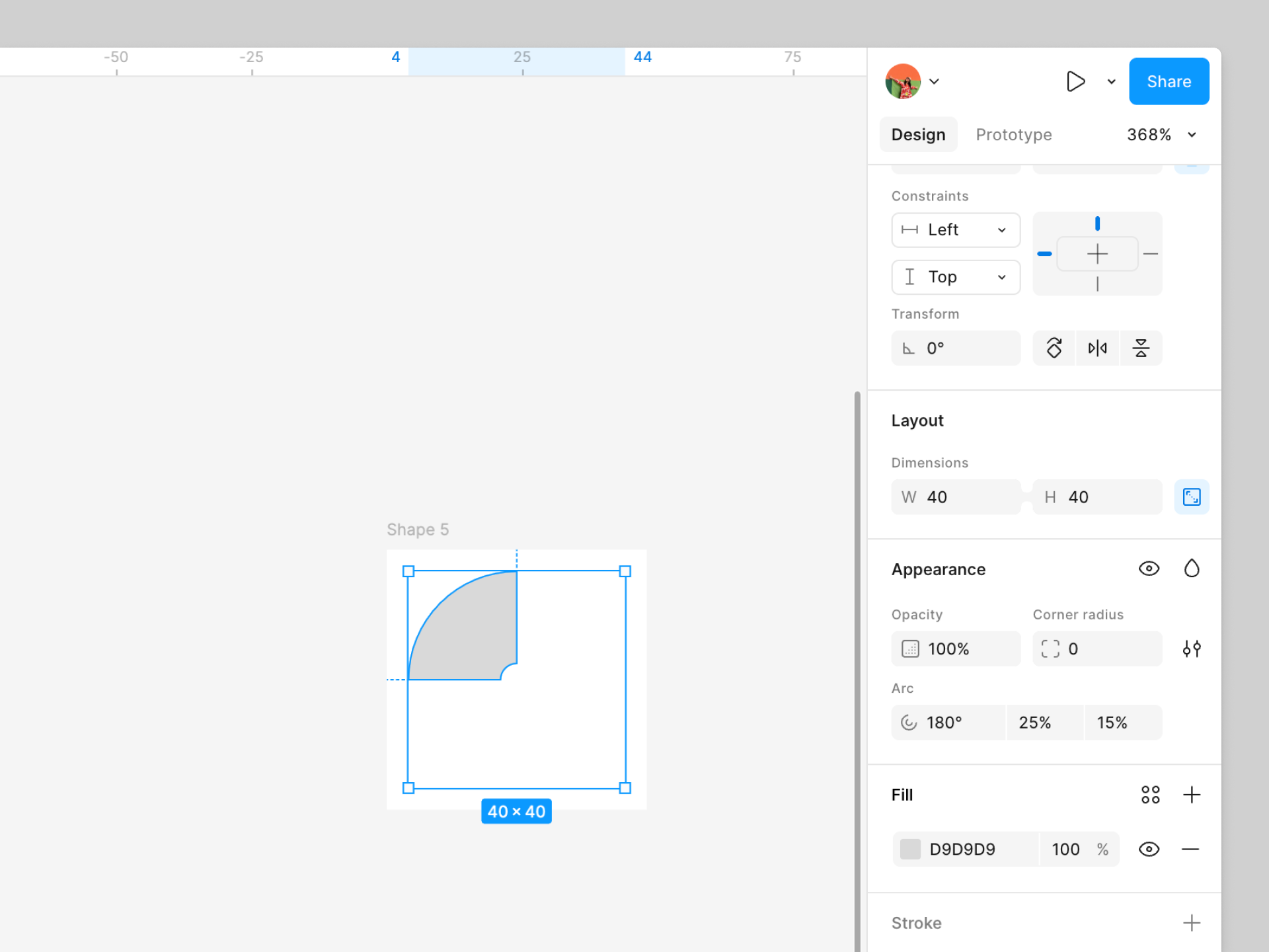

40x40の楕円をシェイプ5フレームに追加します。 - 楕円の上にカーソルを重ねると、円弧ハンドルが表示されます。あなたはこのハンドルを使って円弧のスイープを制御します。
- 楕円の円弧上でハンドルをクリックしてドラッグすると、円弧プロパティにアクセスできます。
- 2つの追加ハンドルが表示されます:開始ハンドルは弧が始まる位置を制御し、比率ハンドルは楕円をリングに変更するのを可能にします。同じ設定は右サイドバーの 外観セクションでも利用可能になります。
- 楕円を選択し、プロパティを変更するための方法のいずれかを使用します:
開始を
180に設定 -
スイープを
25に設定 -
比率を
15に設定

シェイプと弧のバウンディングボックス
楕円のバウンディングボックスが依然として 40 x 40であることに気付くかもしれませんが、シェイプ自体は視覚的にはそのスペースの一部しか占めていません。これは今まで遭遇したことのない状況なので、何が起きているのか詳しく見ていきましょう。
楕円の円弧プロパティを変更しても、キャンバス上での外見が変わるだけで、シェイプの実際の寸法は変わりませんでした。ブール演算と同様に、楕円の円弧プロパティを変更することは、非破壊的なアクションです。シェイプのバウンディングボックスは、後で円弧を再度変更したくなった場合に備えて、スペースを確保するために同じサイズのまま保持されました。多角形や星形のポイント数を変更する場合も、同じ原理が適用されます。シェイプレイヤーの編集についてもっと学ぶ。

私たちのシェイプは見た目は良いですが、他のレイヤーの隣に配置する際に、バウンディングボックスがシェイプの形状により適合していると便利です。これを行うためには、レイヤーを統合することができます。
- レイヤーを右クリックして、統合を選択します。素晴らしい!これでバウンディングボックスが新しいシェイプにぴったり沿うようになりました。
- シェイプがまだ小さすぎるので、右サイドバーのサイズフィールドを使用して
40x40にサイズを変更します。 - フレーム内で必要に応じて、シェイプを中央に配置します。
