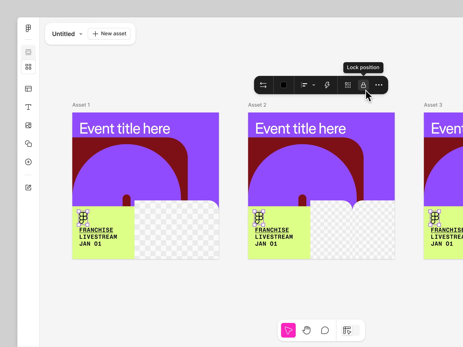

アセットのオブジェクトをロック場合:
- アセットのオブジェクトを選択します。
- ツールバーから [その他] を選択します。
- [位置をロック] をクリックします。
