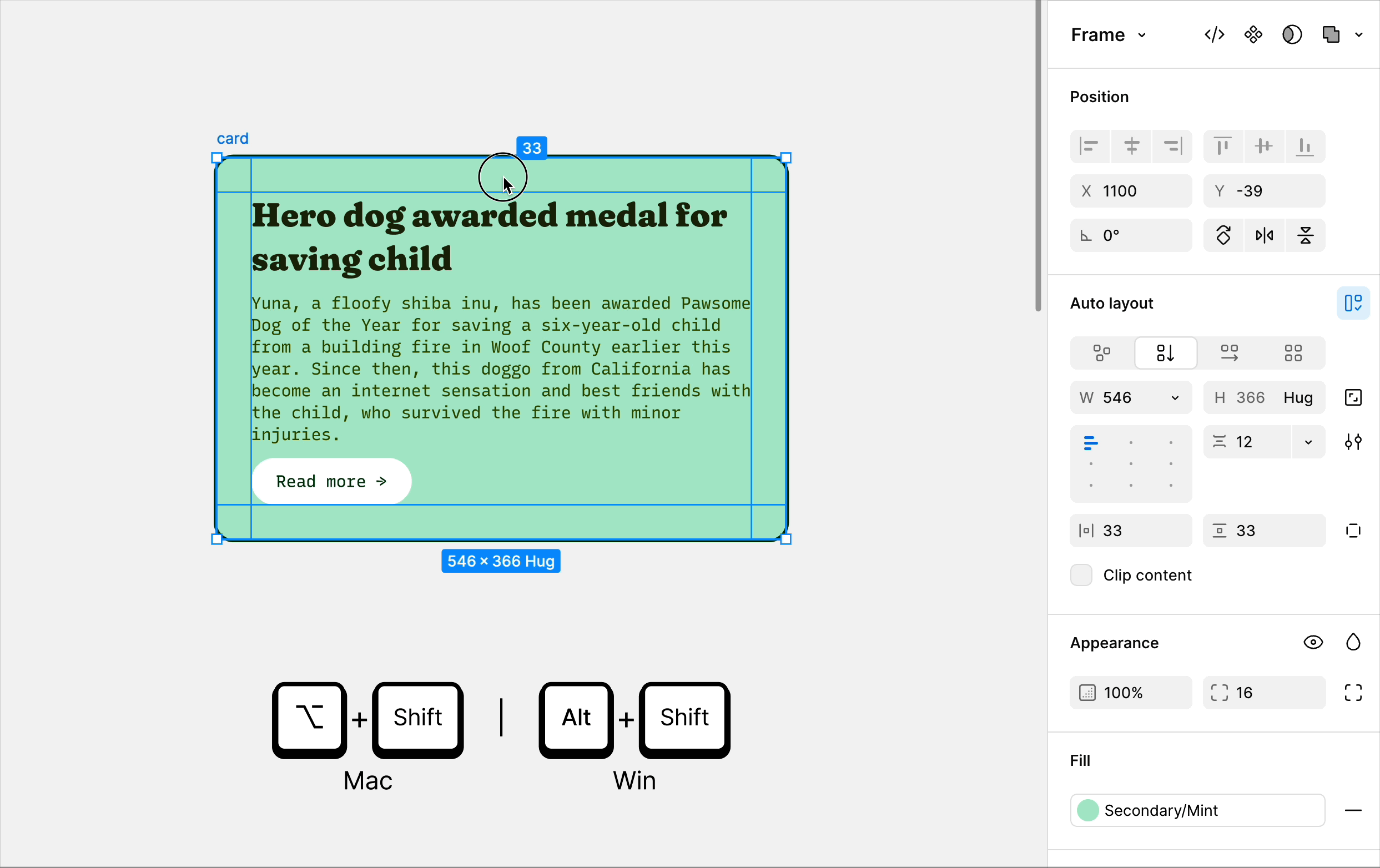

私たちは、デザインの左、上、右、下のパディングを調整して、子レイヤーとその親フレーム間の視覚的なスペーシングを作成することができます。

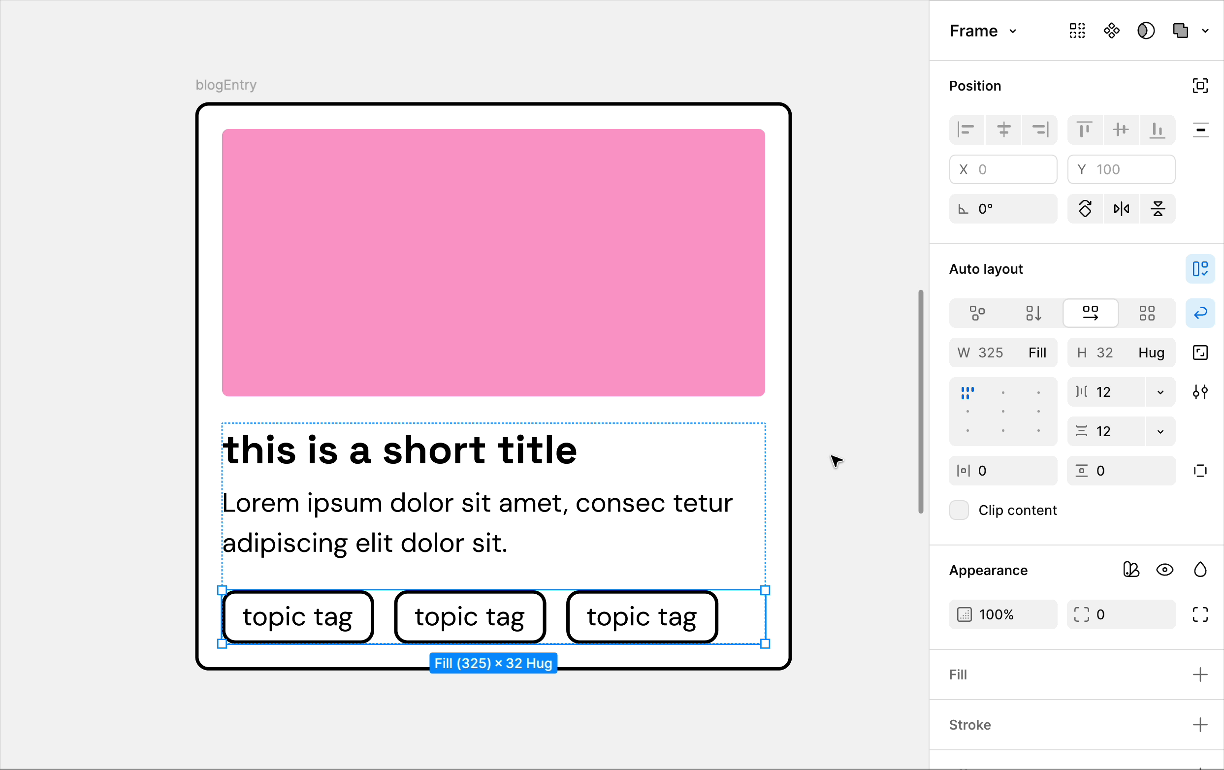

さらに、子レイヤー間のスペーシング、またはギャップを調整し、それらのレイヤーが親フレーム内でどのように揃えられるかを選択することもできます。また、変更が生じた際にオブジェクトの高さおよび幅がどのようにリサイズされるかを制御できます。

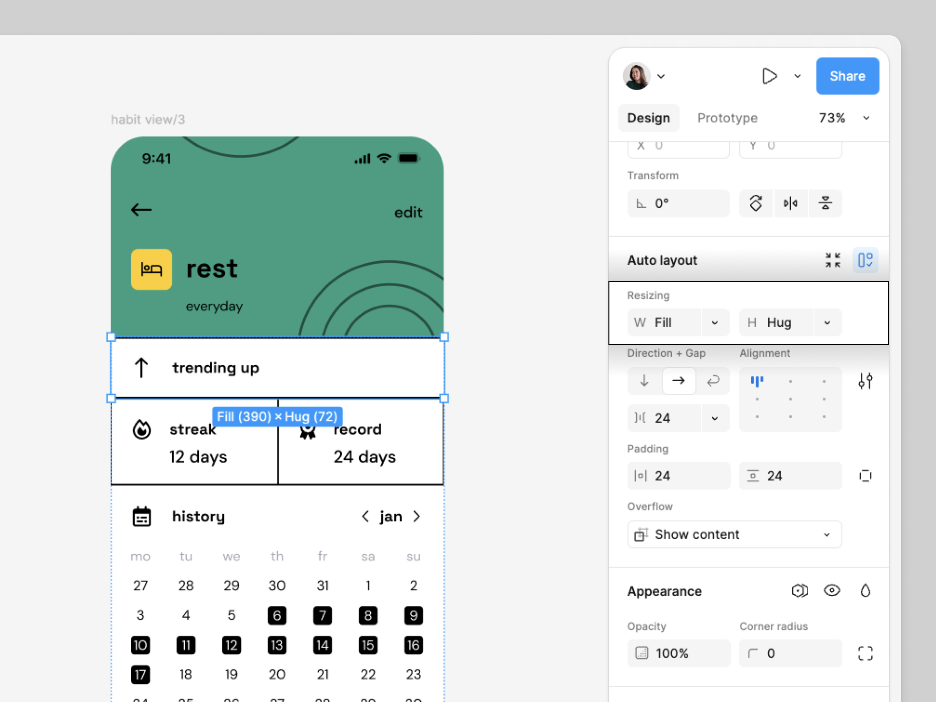

親フレームは固定の高さや幅に設定することも、子レイヤーに合わせて内包させることもでき、子レイヤーの変化に応じてフレームのサイズが自動で変わります。子レイヤーの高さと幅は固定されるか、親フレームを埋めるように設定されるか、あるいはその自身の子レイヤーを持っている場合は、それらのレイヤーを内包するように設定されます。
レイヤーの動作をカスタマイズするために、異なるリサイズオプションを組み合わせることができます。例として、アプリの通知を想像してみてください。通知フレームが長いメッセージを収容しながら一貫した幅を維持するようにするには、その幅を固定、高さをコンテンツを内包に設定することができます。
