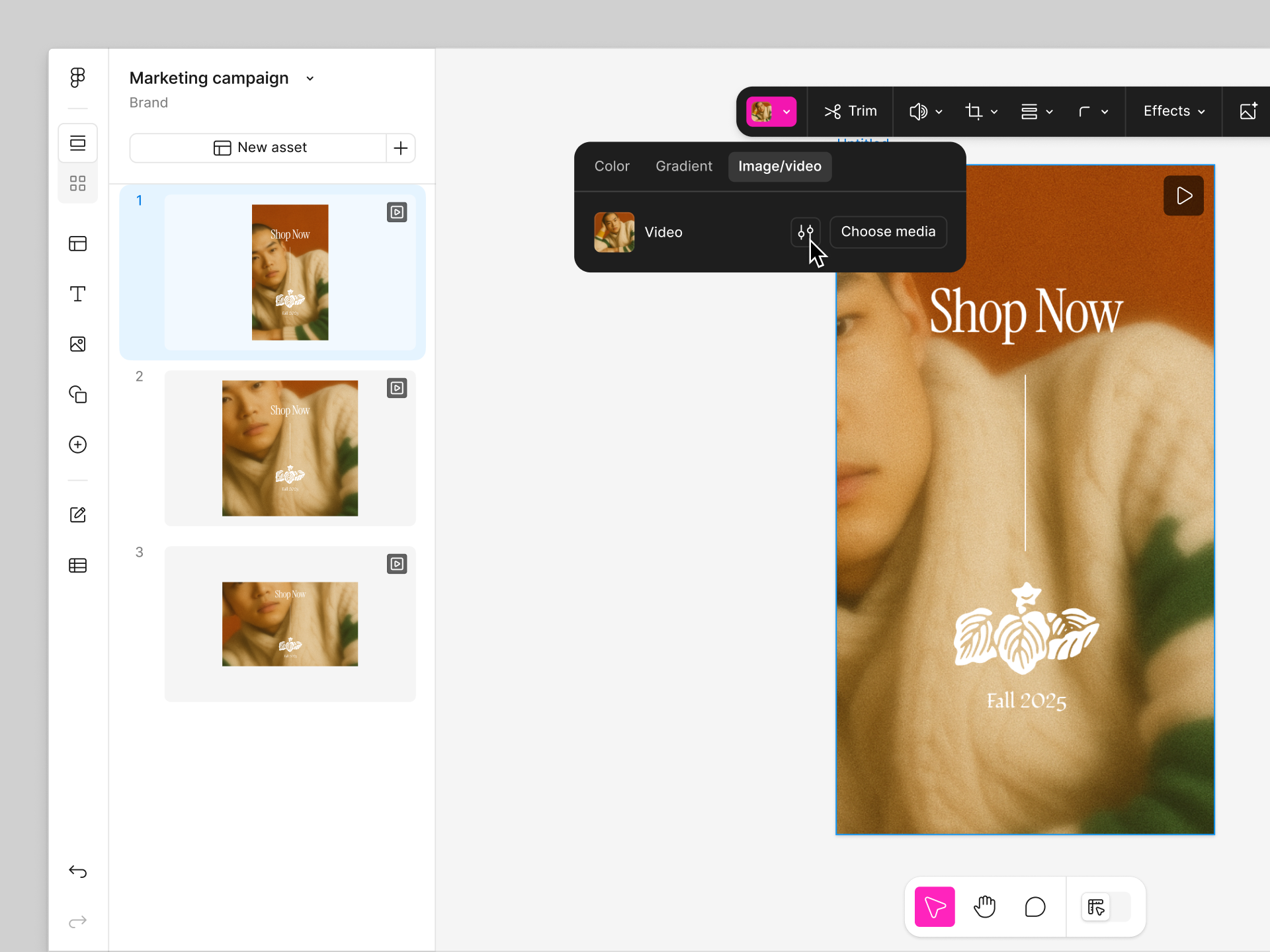

動画調整 ツールを使用して、動画の視覚品質を向上させることができます:
- 動画を選択します。
- インラインツールバーから 塗りつぶし ドロップダウンを開きます。
- 画像とビデオ タブを選択します。
- Adjust video をクリックします。
- 利用可能なスライダーを使用して変更します:

動画をトリミング
ファイル内で動画を直接短縮またはカットします。
- アセット上の動画を選択します。
- インラインツールバーから トリミング をクリックします。
- タイムラインのハンドルを使用して、開始点と終了点を設定します。
- チェックマークをクリックして編集を確認します。
