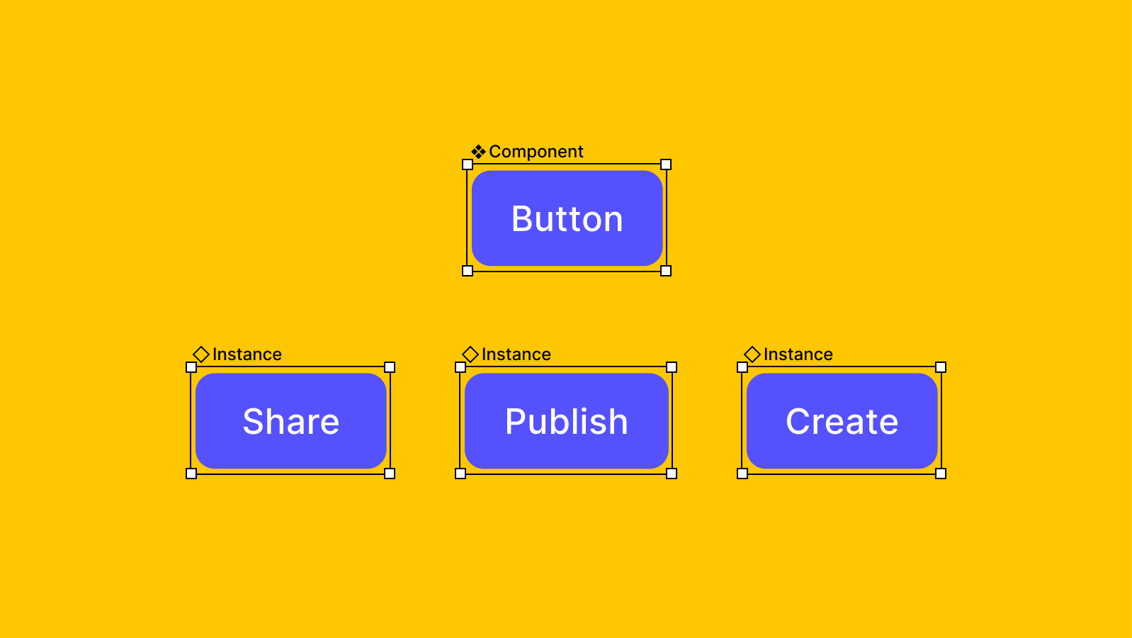

コンポーネントは、デザイン全体で再利用できるUI要素です。
- メインコンポーネントは、要素のプロパティを定義します。
- インスタンスは、デザインで再利用できるコンポーネントのコピーです。
コンポーネントインスタンスを作成してデザインに挿入する方法はいくつかあります。

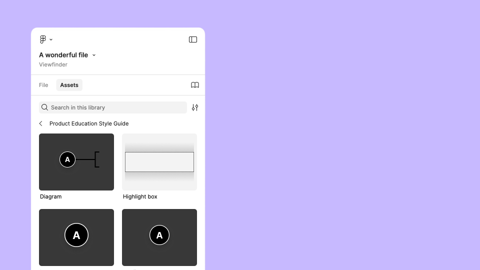

アセットパネル
左サイドバーのアセットパネルで、ファイルに追加するコンポーネントを検索できます。アセットパネルに表示するライブラリを選択できます。
アセットパネルを開くには、次の手順に従います。
- 左サイドバーの[アセット]タブを選択するか、次のショートカットを使用します。
- Mac: ⌥ Option 2
- Windows: Alt 2
- 使用するコンポーネントを見つけます。
- 現在のファイル内に作成されたローカルコンポーネントを表示します
- 有効なライブラリからコンポーネントを見つけ、ライブラリモーダルを開いて、利用可能なライブラリを管理します
- とを使用して、グリッドビューとリストビューを切り替えます
- 検索フィールドを使用して、アクセス権があるライブラリ内でコンポーネントを見つけます。これには、少なくとも閲覧のみアクセス権があるチームまたは組織のライブラリとファイルが含まれます
- コンポーネントの上にマウスポインターを移動すると、使用可能なバリアントが存在する場合はその数が表示されます
- コンポーネントをクリックしてコンポーネントの詳細モーダルを開きます
- コンポーネントをクリックしてキャンバス上にドラッグし、そのコンポーネントのインスタンスを作成します。
ヒント: アセットパネルでアセット間を移動するには、Tabキーを押します。アセットをファイルに挿入するには、アセットを選択してEnterキーを押します。

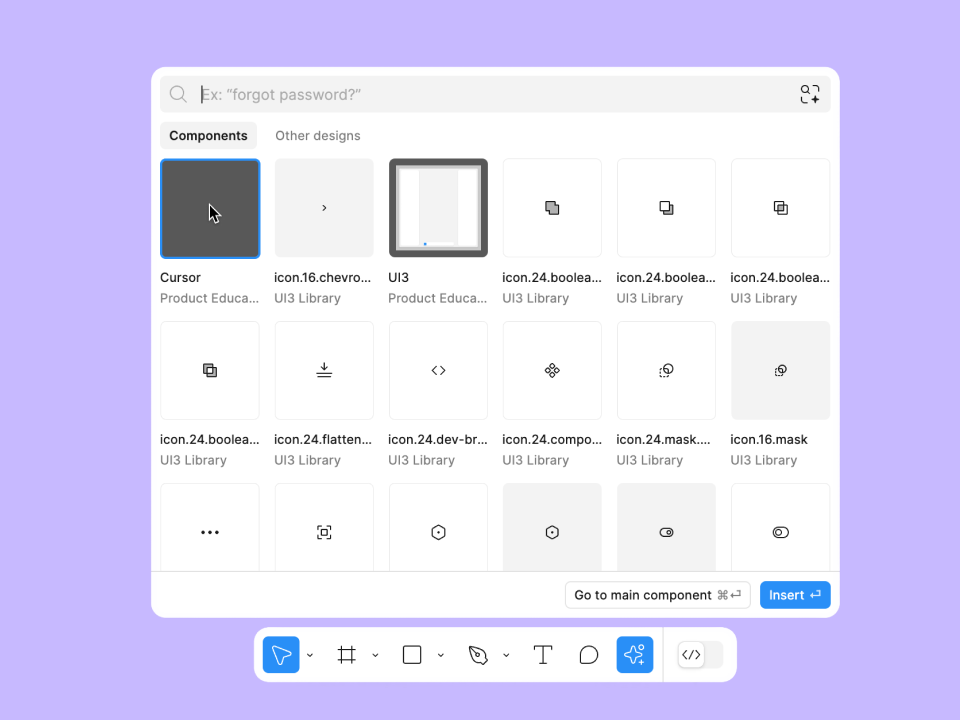

クイックインサート
クイックインサートを使用して、キーボードからコンポーネントのインスタンスを挿入します。クイックインサートでは、[リソース]モーダルが開きます。このモーダルで有効なライブラリでコンポーネントを検索して表示することができます。
リソースモーダルで検出されるコンポーネントは、[アセット]パネルに表示される内容を反映しています。
- クイックインサートを開くには、ショートカットShift Iを使用します。
- コンポーネントを見つけるには、次のいずれかを実行します。
- 検索バーを使用して特定のコンポーネントを検索するか、矢印キーを使用して関連コンポーネントに移動します。
- アイコンとアイコンを使用して、グリッドビューとリストビューを切り替えます。
- 全ファイルの中で最近使用されたコンポーネントから選択するか、有効なライブラリから選択します。ライブラリが表示されない場合、最初にライブラリを有効にしておく必要があります。 デザインファイルでのライブラリの管理 →
- 入れ替え: インスタンスを選択するか、インスタンスの上にマウスポインターを移動し、Macの場合は⌥ Optionキー、Windowsの場合はCtrlキーを押したままにします。コンポーネントとインスタンスの入れ替え →
