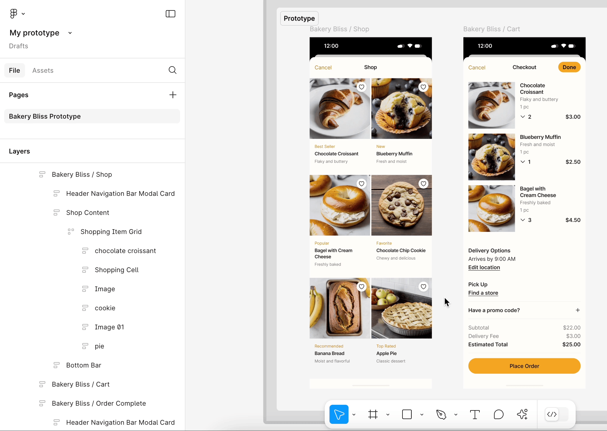

ファイル内のレイヤーを管理しやすくするために、明確な命名構造や階層を確立することが重要です。レイヤーの名前を変更機能を使用すると、複数のレイヤーを一度に迅速に名前変更することができます。
ヒント: Figma AIを使用して一括でレイヤーの名前を素早く変更します。その後、必要に応じてレイヤーをカスタマイズできます。

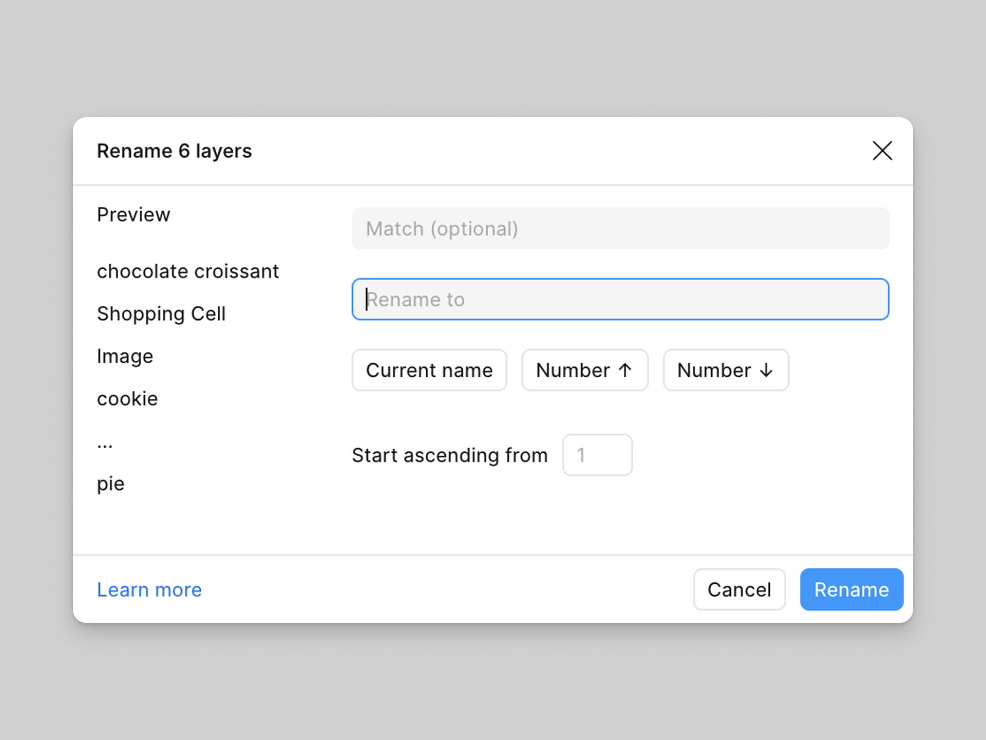

レイヤー名を変更モーダル
[レイヤー名を変更]モーダルは、さまざまな方法でアクセスできます。
- キャンバスまたはレイヤーパネルから、名前を変更したいレイヤーを選択します。
[レイヤー名を変更]モーダルを切り替えるには、次のいずれかを行います。
- パネルでレイヤーを右クリックし、[名前を変更]を選択。
- キーボードショートカットを使用:
- Mac: Command ⌘ - R
- Windows: Ctrl + R
[レイヤー名を変更]モーダルがキャンバス上に表示されます:
レイヤー名を一括変更
選択したレイヤーを同じ名前に更新するのみの場合、[変更後の名前]フィールドに希望の名前を追加し、[名前を変更]をクリックします。
しかし、各レイヤーを少し違う名前に更新して、レイヤーパネルでオブジェクトをより区別しやすくしたい場合のほうが多いでしょう。
[変更後の名前]フィールドの下にいくつかのボタンが表示されます。それらのボタンをクリックすると、各レイヤーに少し違う名前を生成するための特別なコードが、[変更後の名前]フィールドに追加されます。

例2: 各レイヤーに数値のサフィックスを付けて名前を変更
似たようなレイヤーがたくさんあっても、それぞれを区別できるように番号を名前の末尾(または先頭)に追加できます(例えば、Icon_1)。
- 名前を変更するレイヤーを選択します。
- レイヤーを右クリックして、[レイヤー名を変更]を選択します。
- レイヤーに付ける名前を[変更後の名前]フィールドに入力します。
- [昇順↑]または[降順↓]ボタンをクリックします。これにより、各レイヤーの名前の末尾に異なる番号を追加するようにFigmaに指示するコードが名前に追加されます。
- 必要に応じて、[昇順開始位置]および[降順終了位置]フィールドを設定できます。
- 更新された名前のプレビューが左側に表示されます。[名前を変更]ボタンをクリックして適用します。
- 選択したレイヤーは新しい名前に更新され、最後に一意の番号が付きます。
