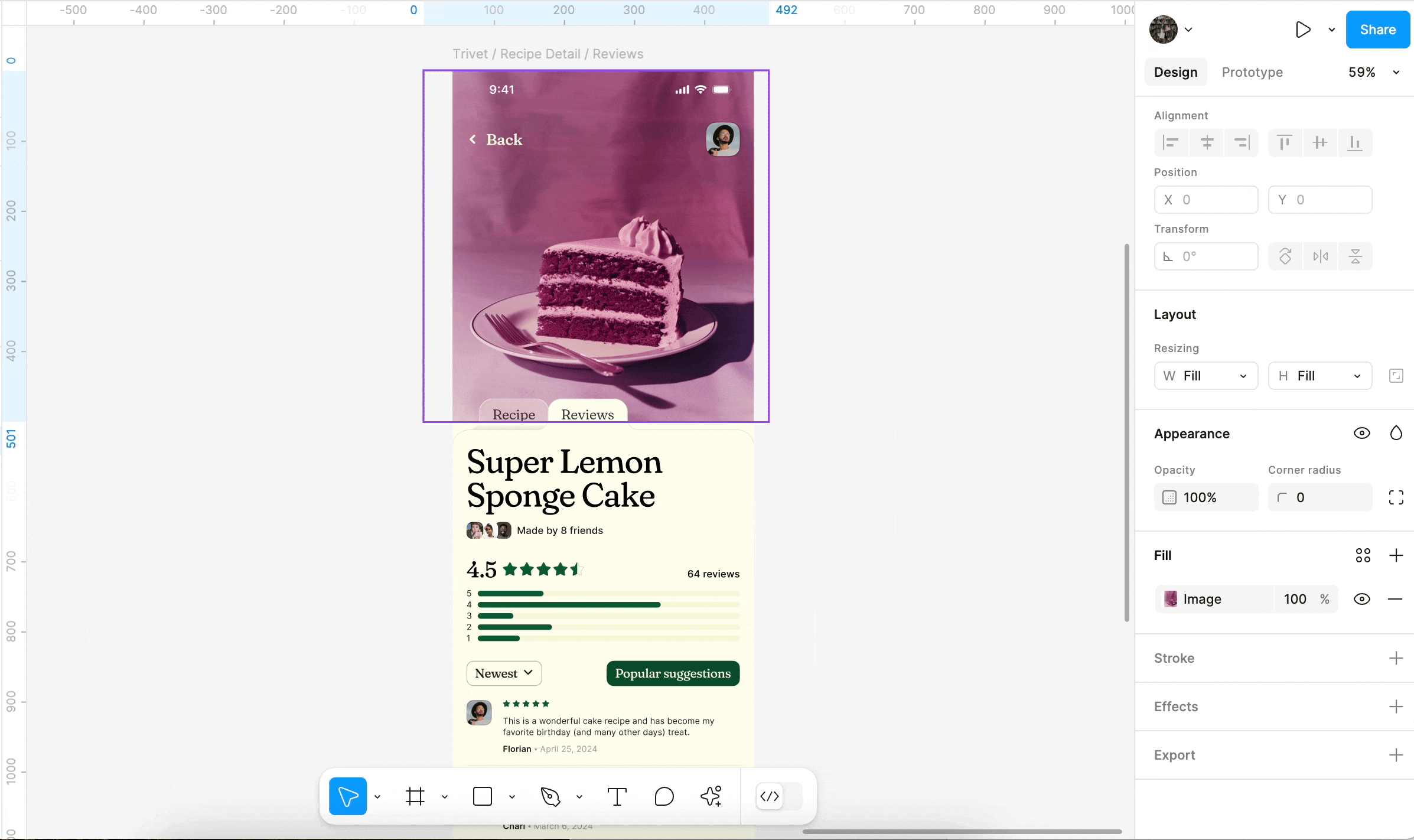

Figmaには画像や動画用の特定のレイヤータイプはありません。その代わり、これらのアセットは塗りとして扱われます。これにより、シェイプ、フレーム、テキストレイヤー、ベクターネットワークを含む任意のレイヤータイプにアセットを追加できます。塗りを使用する方法について詳しく見る。
アセットを直接キャンバスにアップロードすると、Figmaは塗りとして設定されたアセットを持つ長方形のレイヤーを作成します。左サイドバーのレイヤーパネルに表示される画像または動画/GIFアイコンによってアセットタイプを識別できます。

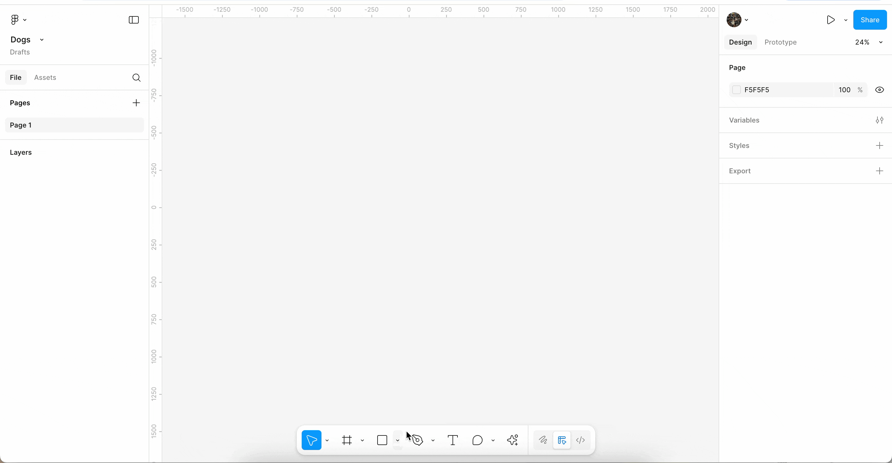

画像や動画をアップロード
画像や動画をFigmaにアップロードするには、次のような方法があります。
- カラーピッカーを使用して画像/動画をアップロード
- 画像や動画をまとめてアップロード
- ファイルブラウザへ画像をインポート
- クリップボードに画像/動画をコピーして貼り付け
- お使いのコンピューターから画像/動画をキャンバスにドラッグアンドドロップ
注意: 画像の読み込みに問題がある場合、画像読み込みに関するよくある問題のトラブルシューティング方法を確認してください。

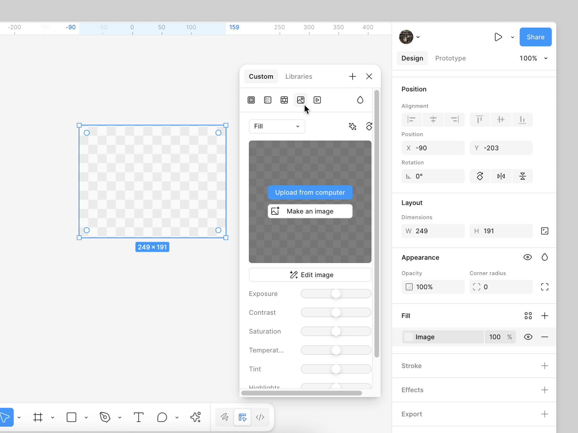

カラーピッカーを使用して画像や動画をアップロード
カラーピッカーを使って画像や動画をレイヤーの塗りとしてアップロードできます。
- キャンバス上のレイヤーを選択します。
- 右サイドバーの[塗り]または[線]セクションでスウォッチをクリックしてカラーピッカーを開きます。
- 塗りのオプションから、画像または動画を選択します。画像が選択されるまで、レイヤーの塗りに灰色と白のチェッカーのビジュアルプレースホルダーが適用されます。
- [コンピューターからアップロード]をクリックして既存の画像をアップロードするか、[画像を作成]をクリックして、Figma AIを使用して画像を作成します。
