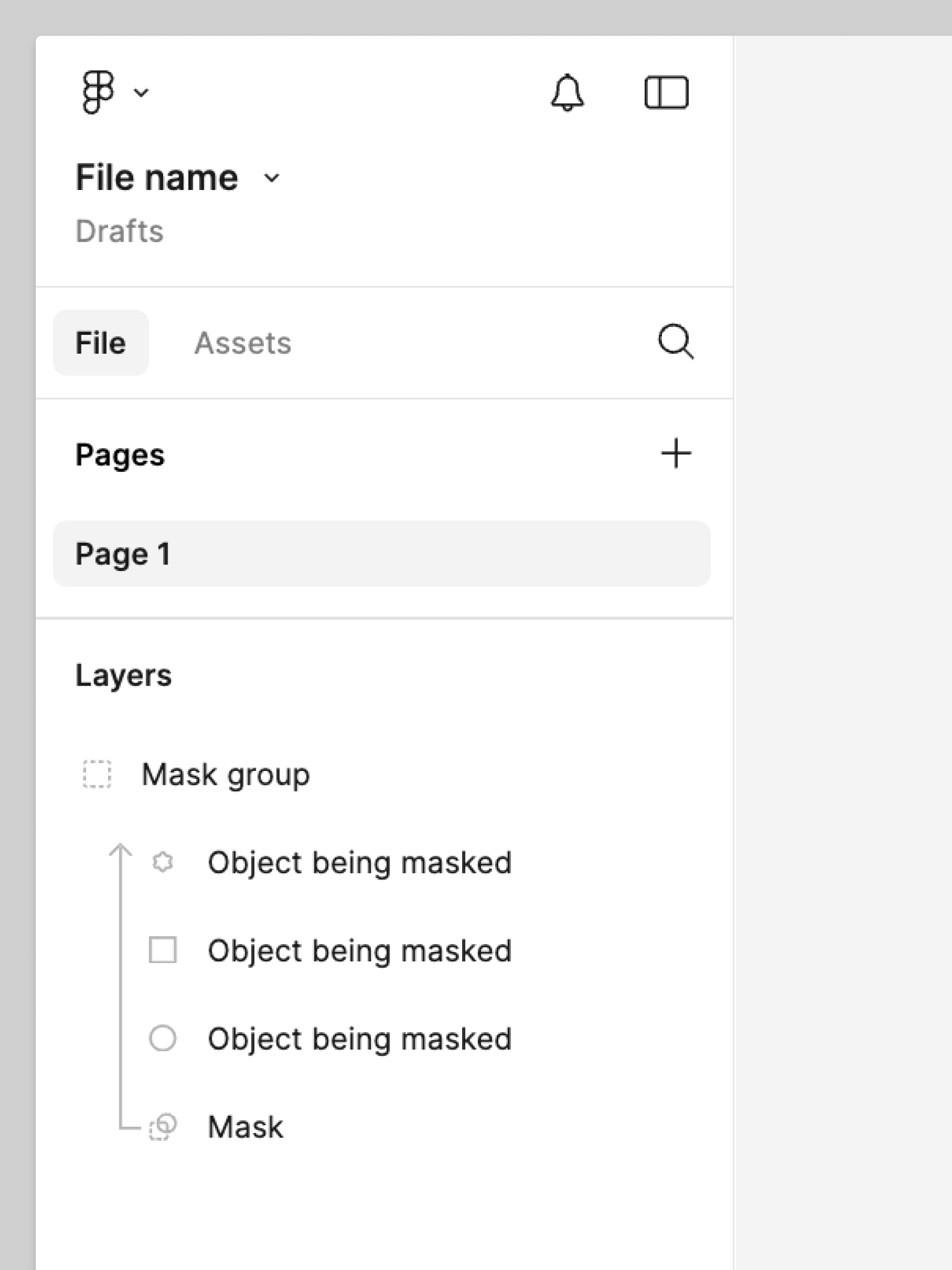

レイヤーをマスクとして使用する場合、マスクオブジェクトが作成されます。これには、マスクとそれがマスクしているレイヤーが含まれます。マスクオブジェクトは、左のナビゲーションパネルのレイヤーセクションで識別できます。マスクアイコンはマスクを表し、マスクされているレイヤーに沿って上向き矢印が表示されます。

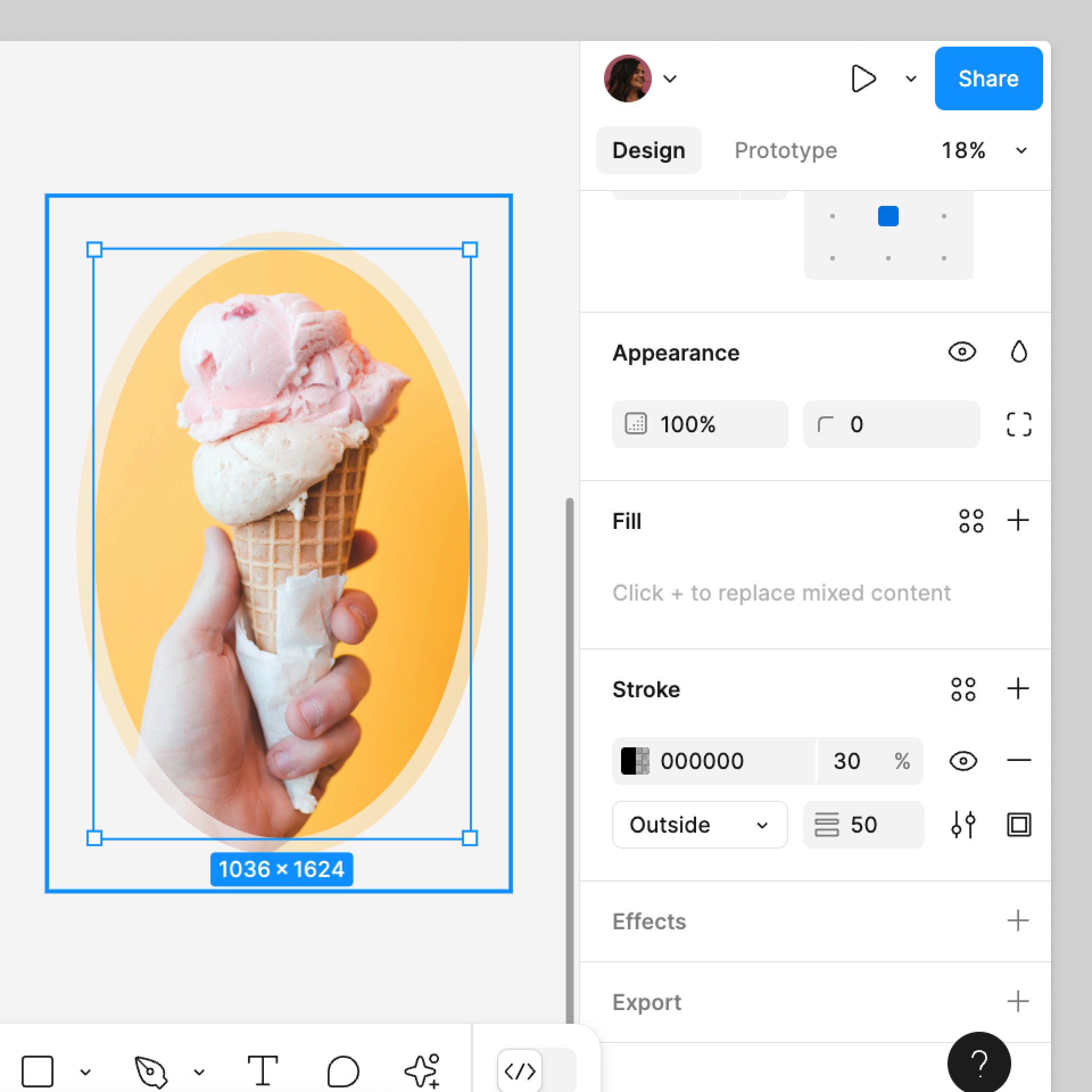

以下の例では、外側の線をマスクとして楕円を使用しました。楕円の塗りの不透明度は100%で、線の不透明度は30%です。画像の中央ではマスクの不透明度がより高い(100%)ため、さらにはっきりと表示されます。

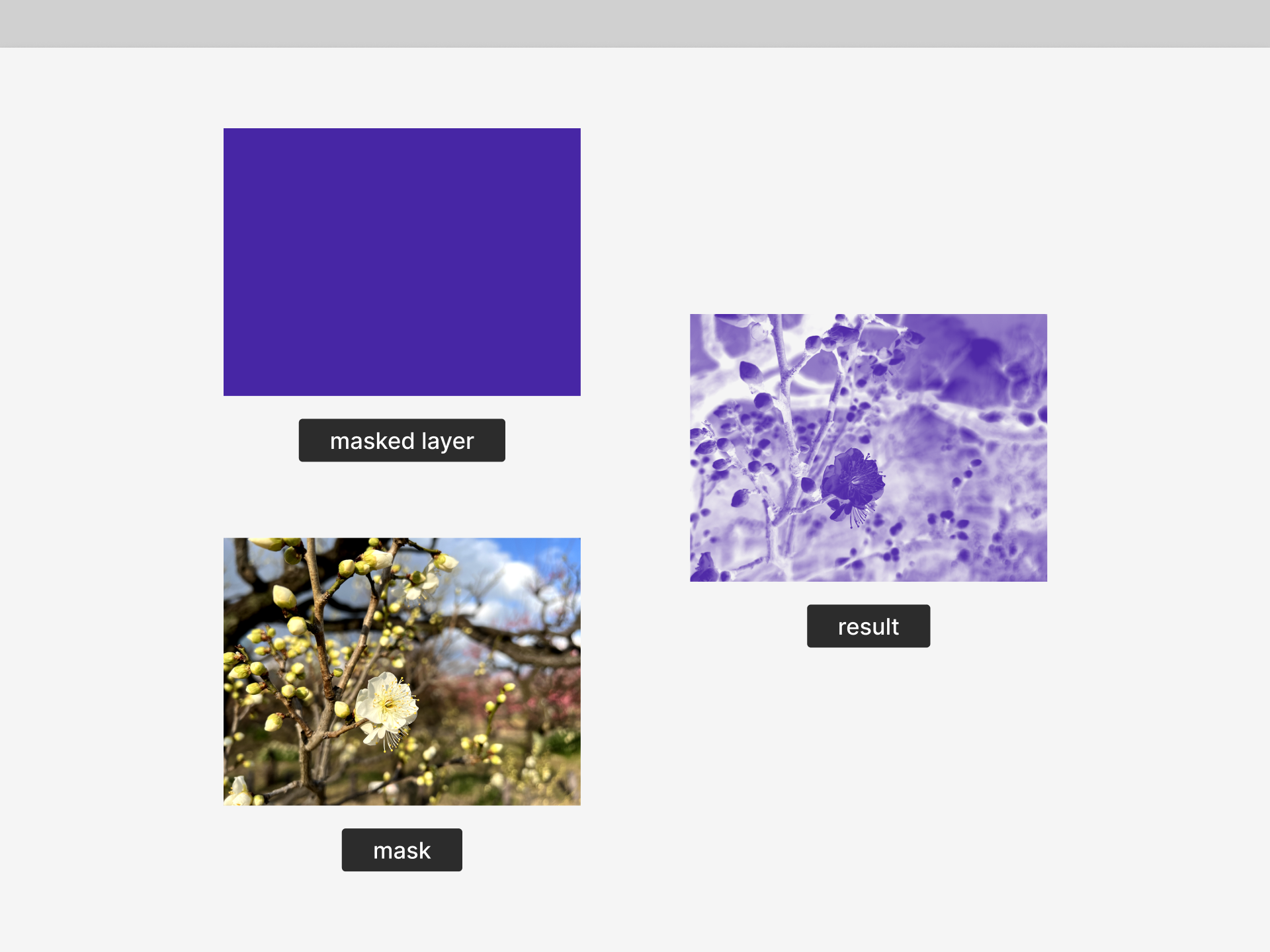

輝度
輝度では、明るさを使用してマスクを決定できます。マスクの領域が明るくなるほど、よりはっきりと表示されます。つまり、マスクされるレイヤーの不透明度が高くなります。
領域が暗くなるほど、はっきりと表示されなくなります。マスクに黒色の塗り、つまり#000000がある場合は何も表示せず、マスクされたレイヤーはゼロパーセントの不透明度でレンダリングされます。

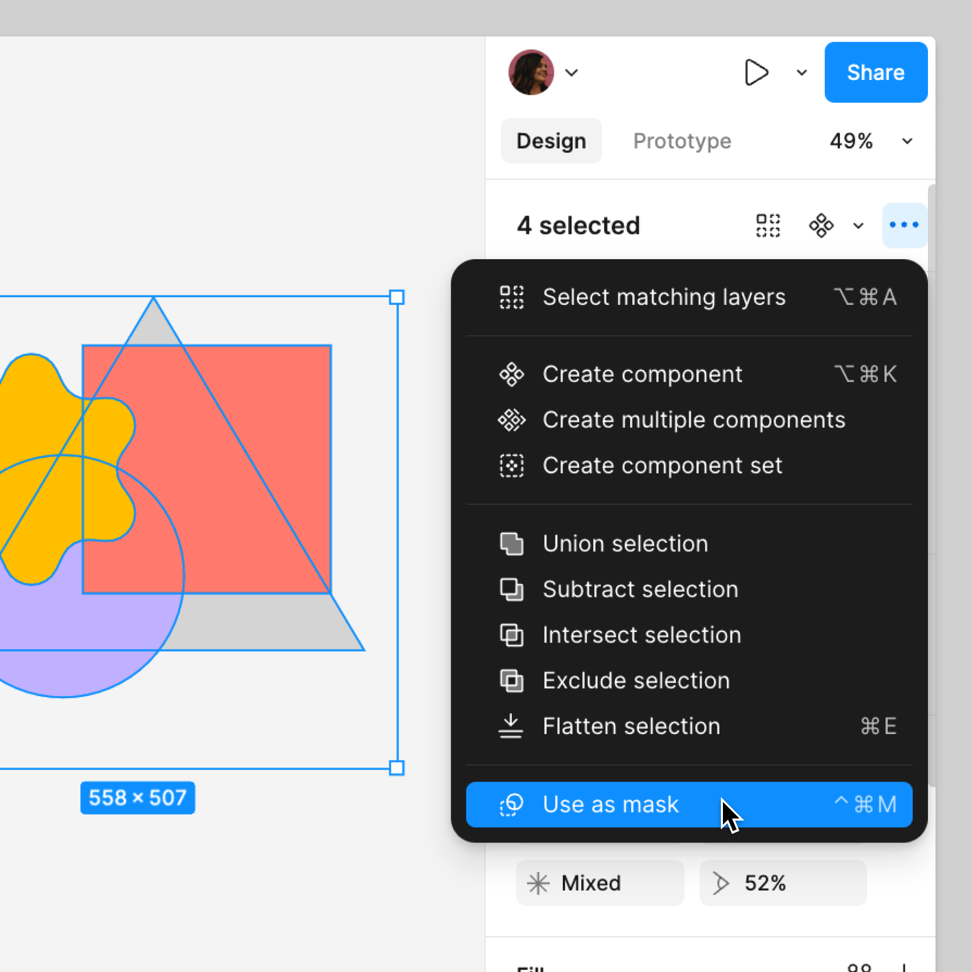

マスクの作成
- マスクとして使用するオブジェクトを選択し、Z軸上でマスクされるすべてのオブジェクトの背後に配置します。
- マスクオブジェクトの一部になるレイヤーをすべて選択します。
- 右側のサイドバーから[その他のオプション] > [マスクとして使用]を選択するか、次のボタンを押します。
- Mac: ⌃ Control ⌘ Command M
- Windows: Ctrl Alt M
注意: レイヤーが1つだけ選択されている場合は、右側のサイドバーから[マスクとして使用]を直接選択してください。
- Figmaでは、選択したすべてのレイヤーを含むマスクグループが作成されます。
