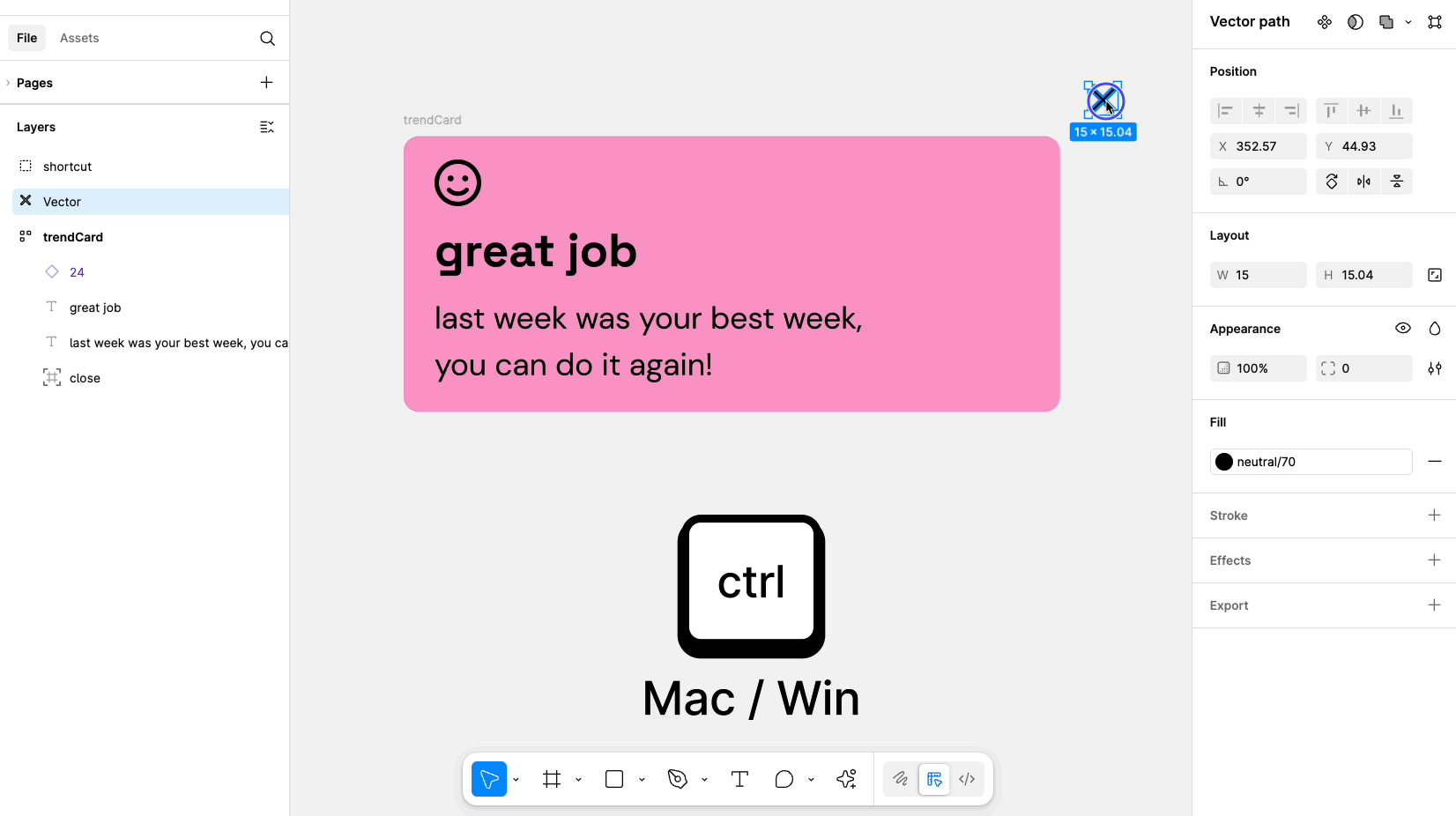

オートレイアウトを無視
注: 「オートレイアウトを無視」は、以前「絶対位置」と呼ばれていたものです。機能の名前が変わったものの、動作はこれまでと同じです。
「オートレイアウトを無視」が有効になっているオブジェクトは、オートレイアウトのフレームに保持されたまま、オートレイアウトフローから除外されます。オブジェクトとその周囲の兄弟は、サイズ変更や移動が行われても、お互いを無視します。
CSSでの絶対位置と同様、オートレイアウトを無視するオブジェクトは、親コンテナに対して必要な場所に正確に配置できます。
オートレイアウトを無視するオブジェクトは、通常のフレームのオブジェクトとして扱われます。つまり、制約を適用して、親のオートレイアウトのフレームのサイズが変更されたときにどのように対応するかを決定できます。サイズ変更や高度なレイアウトオプションなど、その他のオートレイアウト設定は、これらのオブジェクトでは使用できません。
以下のいずれかを実行すると、オブジェクトがオートレイアウトのフローを無視するように設定できます。
- オートレイアウトのフレームの子を選択し、右側のパネルでをクリックします。
- ⌃ Controlを押しながらオブジェクトをオートレイアウトのフレームにドラッグします。

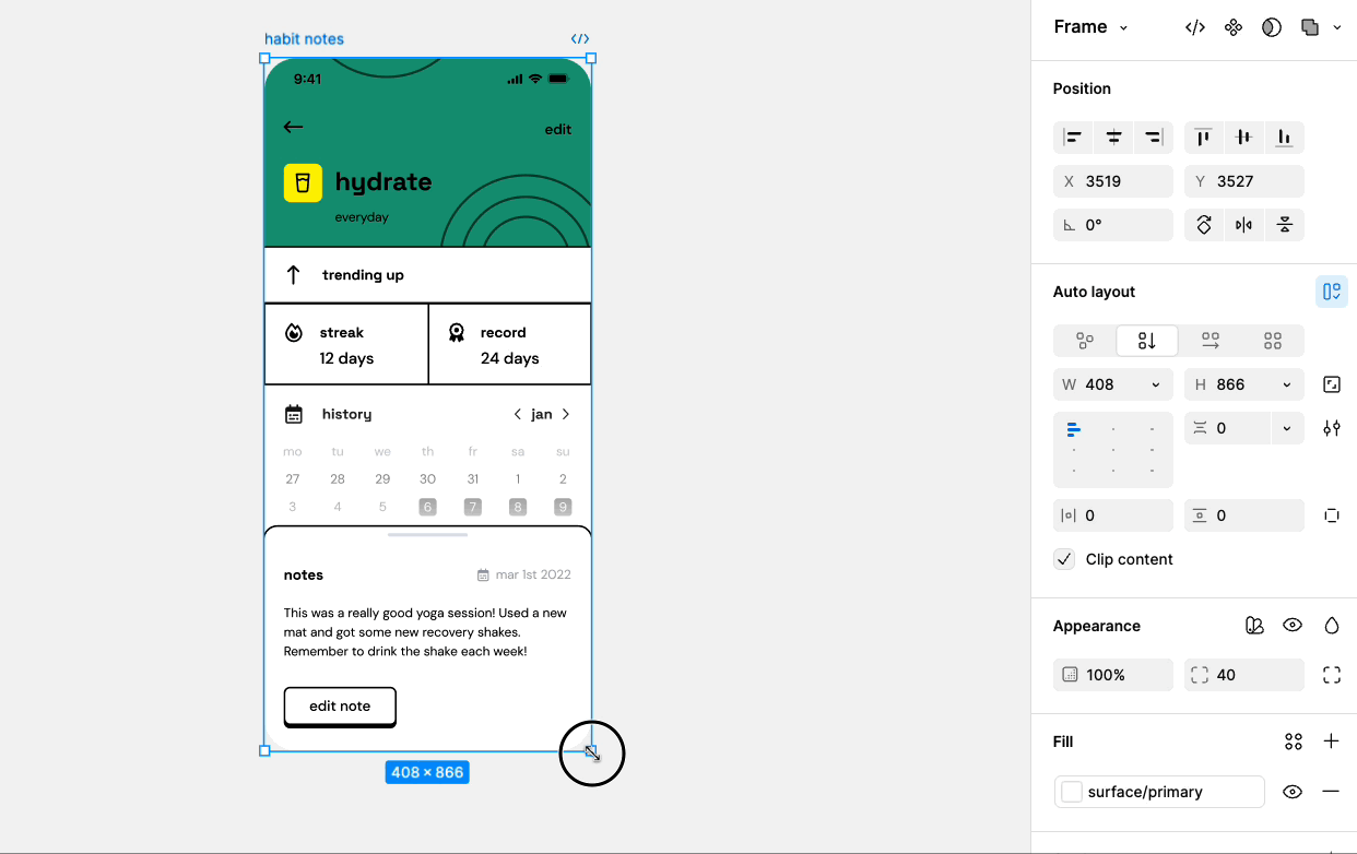

制約
オートレイアウトのフレーム内では、子オブジェクトに制約を適用できません(オブジェクトで「オートレイアウトフローを無視」が有効になっていない限り)。代わりにサイズ変更プロパティを使用して、フレームまたはフレーム内のオブジェクトのサイズ変更にオブジェクトが対応する方法を設定できます。
オートレイアウトのフレームが通常のフレーム内にネストされている場合、オートレイアウトのフレームに制約を適用できます。[制約] セクションとサイズ変更オプションが表示されて、オートレイアウトのフレームおよびその中のオブジェクトのサイズ変更動作の制約を設定できます。
たとえば、習慣を記録するアプリがあり、各習慣に対して、習慣完了のカレンダー履歴を含むアナリティクス画面と、任意の日のメモを記録するためのパネルが装備されているとします。この画面はオートレイアウトを使用していますが、メモパネルはオートレイアウトフローを無視します。この場合、親フレームがサイズ変更された場合にメモパネルが正常に応答するように、下と左右の制約設定を使用できます。
