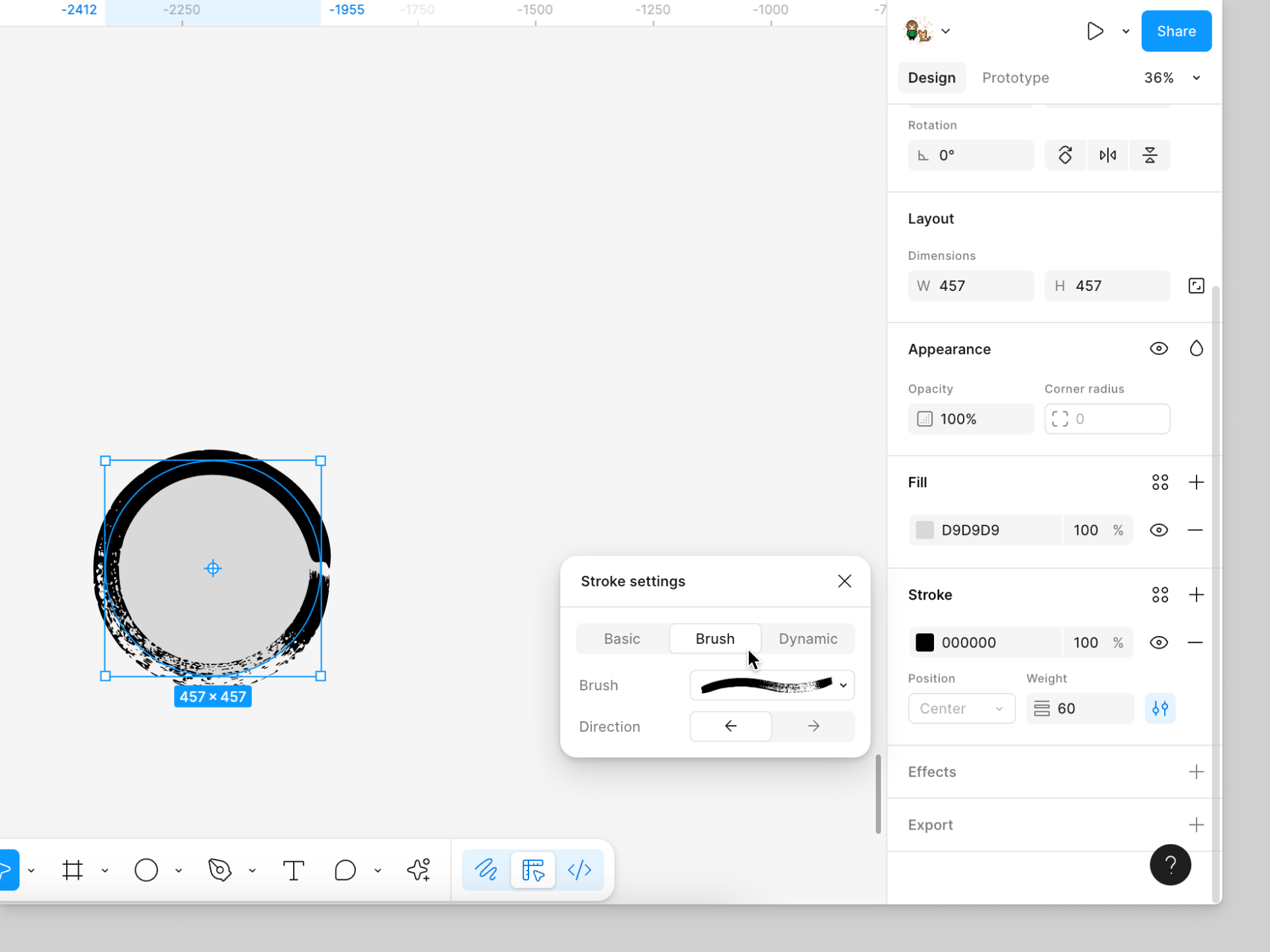

ブラシのストローク
ブラシのストロークは、選択したオブジェクトに自然で手書きのような外観を与えます。[線の詳細設定]の[ブラシ] タブを使用して、自身が作成したカスタムブラシを含む利用可能なブラシスタイルを検索します。スタイルにカーソルを合わせると、選択内容がどのように表示されるかをプレビューできます。ブラシのストロークを適用したら、方向設定を使用してストロークのフローを決定できます。
注: ブラシのストロークは線の中央にのみ配置できます。
