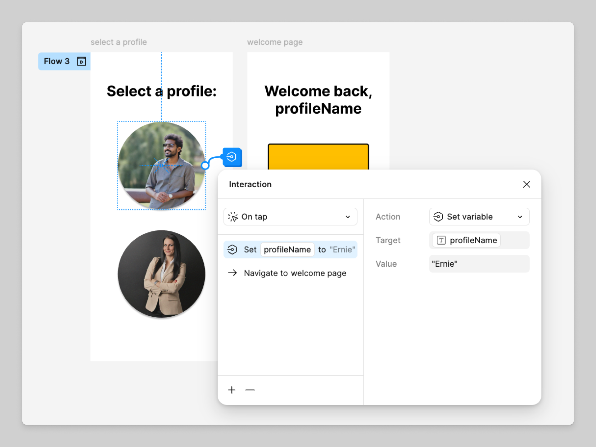

디자인 전반에 변수를 생성하고 적용한 후에는 프로토타입에서 해당 변수를 사용할 수 있습니다.
각 프로토타입 상호 작용에는 트리거(프로토타입이 진행되게 하는 요소)와 하나 이상의 다중 작업(트리거의 결과로 발생하는 일)이 있습니다.
변수 설정 작업을 사용하면 프로토타입 트리거의 결과로 변수 값을 설정하거나 수정할 수 있습니다.
프로토타입 상호 작용에서 변수 설정 작업을 사용하려면 다음 단계를 따르세요.
- 프로토타입 상호 작용을 만듭니다.
- 상호 작용 세부 정보 패널로 이동하여 드롭다운 메뉴에서 트리거를 선택합니다.
- 작업 드롭다운 메뉴에서 변수 설정을 선택합니다.
- 대상 변수 선택 드롭다운 메뉴에서 새 값을 설정하려는 대상 변수를 선택합니다.
표현식 쓰기 필드에 변수의 새 값을 입력합니다. 새 값 유형은 변경하려는 변수 유형과 일치해야 합니다. 예를 들어 숫자 변수를 선택한 경우 새 값도 숫자여야 합니다.
- 문자열 값: 텍스트 문자열 리터럴(따옴표 안에 포함됨)을 입력하거나 선택 패널에서 문자열 변수를 선택합니다.
- 숫자 값: 숫자 값을 입력하거나 선택 패널에서 숫자 변수를 선택합니다.
부울 값:
true
또는false
를 입력하거나 선택 패널에서 부울 변수를 선택합니다. - 색상 값: 헥스 코드를 입력하거나 컬러 피커에서 헥스 코드를 선택합니다.
- 프로토타입을 재생하여 상호 작용을 테스트합니다.

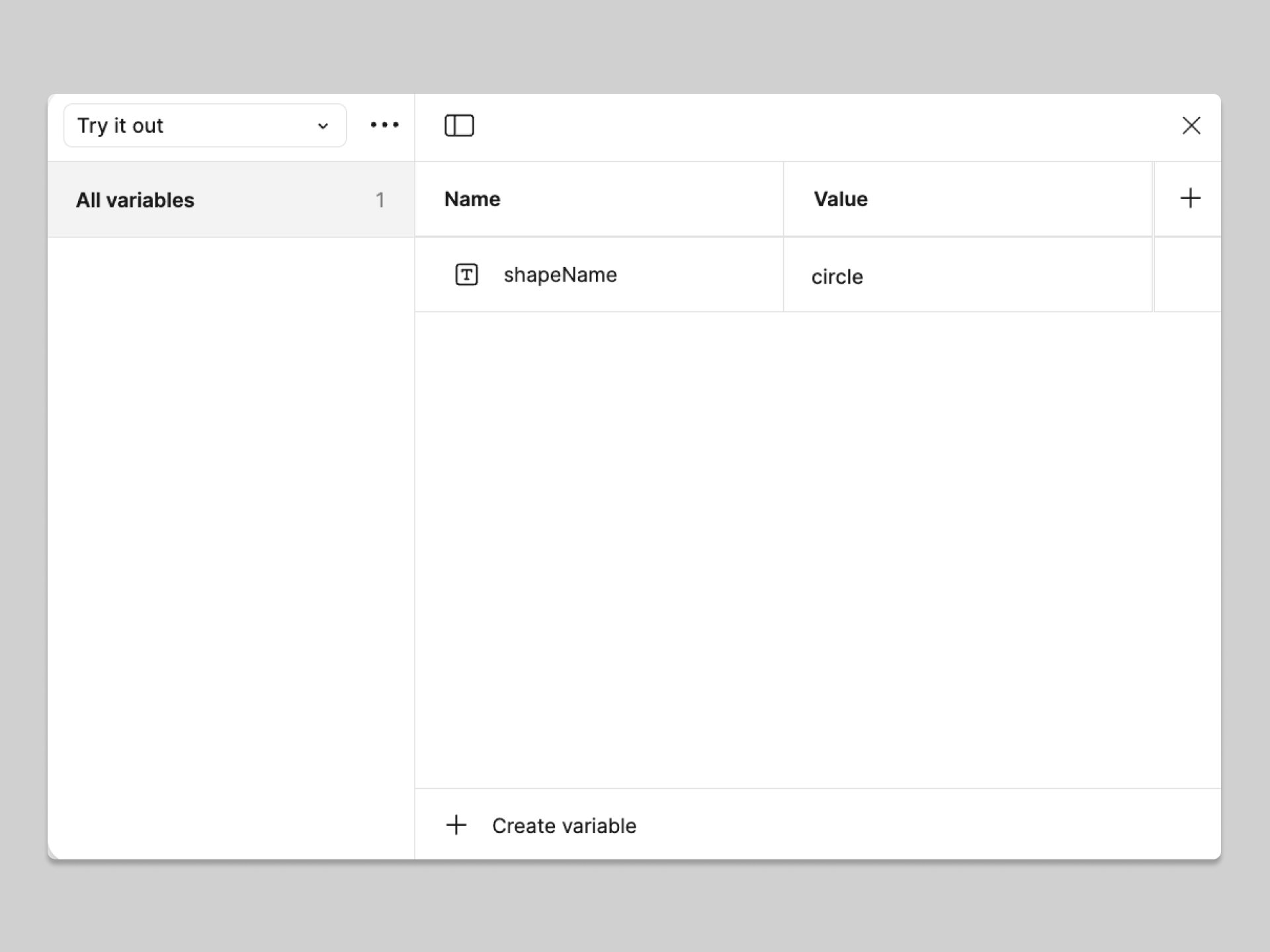

“Shapes”라는 변수 컬렉션을 만들어 보겠습니다. 이 컬렉션에는 형상 이름을 나타내는 하나의 문자열 변수가 포함됩니다.
- 캔버스에서 모든 항목을 선택 해제한 다음, 오른쪽 사이드바에서 로컬 변수 섹션을 찾아 변수 열기를 클릭합니다.
- 변수 생성을 클릭하고 문자열을 선택합니다.
- 이름 열에 “shapeName”을 입력합니다.
값 열에 “circle”을 입력합니다.

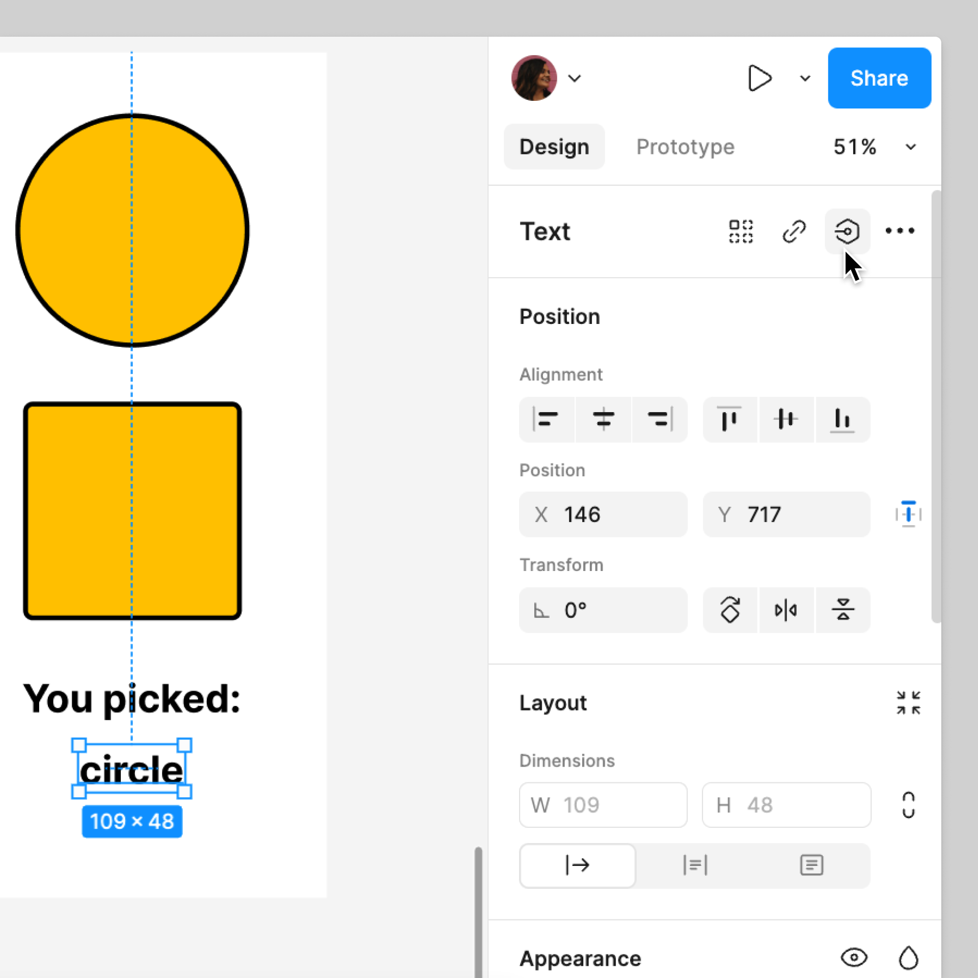

- 아래 그림과 같은 디자인을 다시 만듭니다. 타원 개체, 직사각형 개체, 두 개의 텍스트 레이어를 프레임에 추가합니다. 첫 번째 텍스트 레이어의 내용으로 “You picked:”를 입력합니다.
- 프레임의 아래쪽 텍스트 레이어를 클릭하여 선택합니다.
- 오른쪽 사이드바의 디자인 탭에서 텍스트 섹션을 찾아 변수 적용을 클릭합니다.
- 변수 선택 패널에서
shapeName
변수를 선택하여 텍스트 내용에 적용합니다.

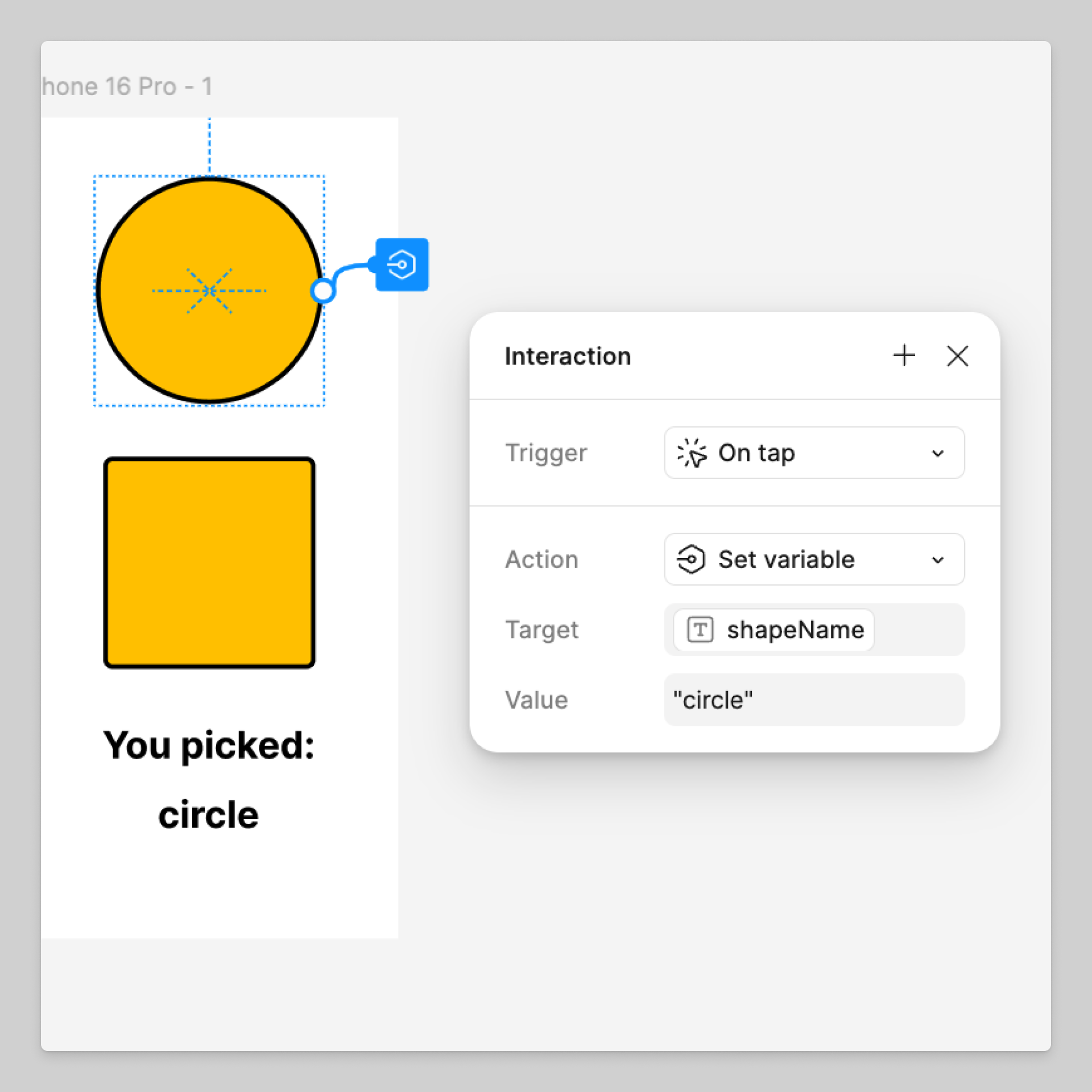

이제 변수 설정 작업으로 상호 작용을 추가해 보겠습니다.
- 타원 개체를 선택합니다.
- 오른쪽 사이드바에서 프로토타입 탭으로 전환합니다. 상호 작용 섹션에서 더하기 기호를 클릭하여 새 상호 작용을 추가합니다.
- 상호 작용 세부 정보 패널에서 탭 시/클릭 시 트리거 및 변수 설정 작업으로 상호 작용을 만듭니다.
- 드롭다운 메뉴에서
shapeName
변수를 선택합니다. 새 값 필드에서 새 값을 “circle”로 설정합니다. - 직사각형 개체에 대해 1~4단계를 반복합니다. 이번에는

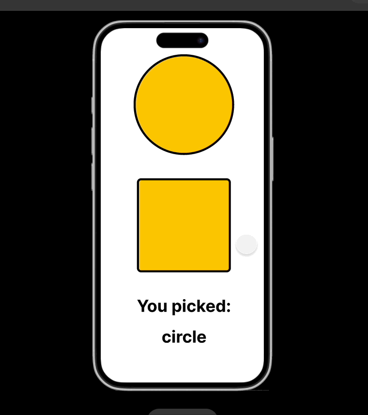

이제 프로토타입을 재생하여 테스트할 수 있습니다. 각 형상 개체를 클릭하면 텍스트 레이어가 새 변수 값에 따라 자동으로 업데이트됩니다.

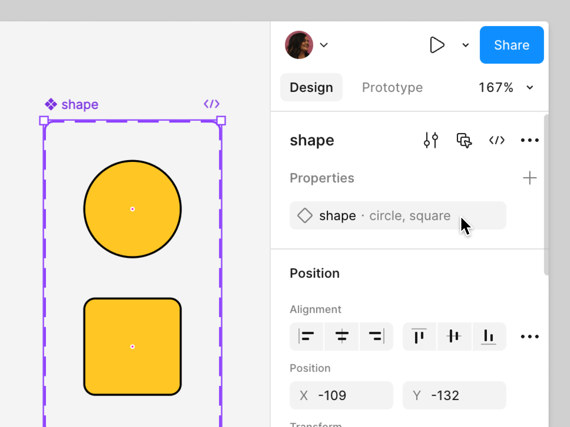

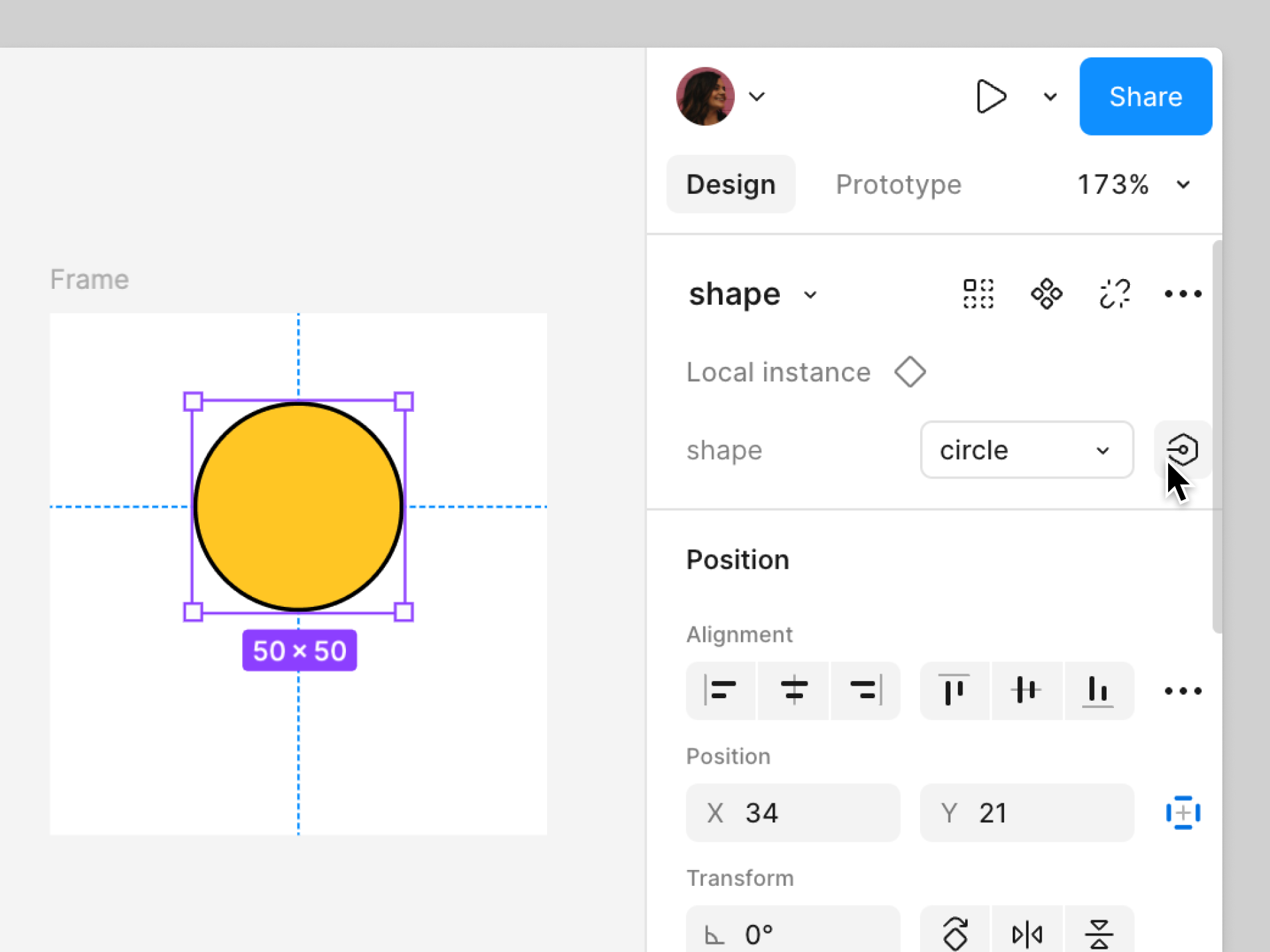

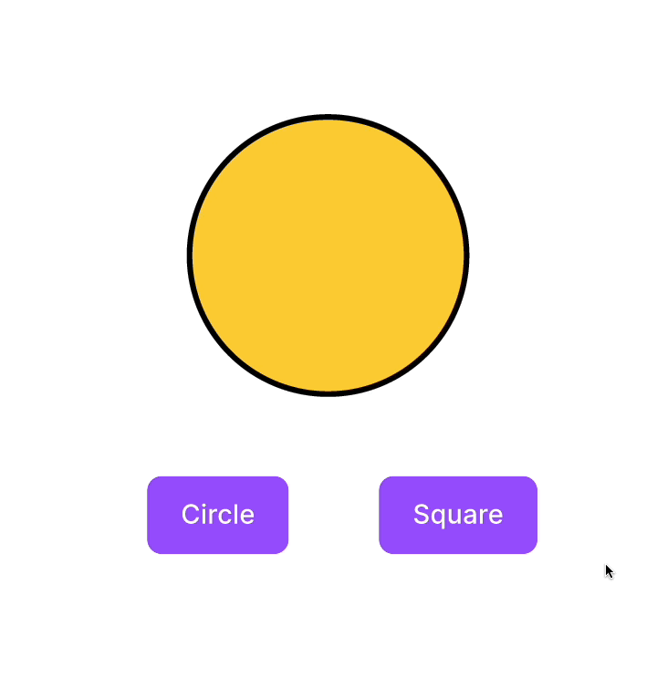

구성요소 변형에 변수 사용

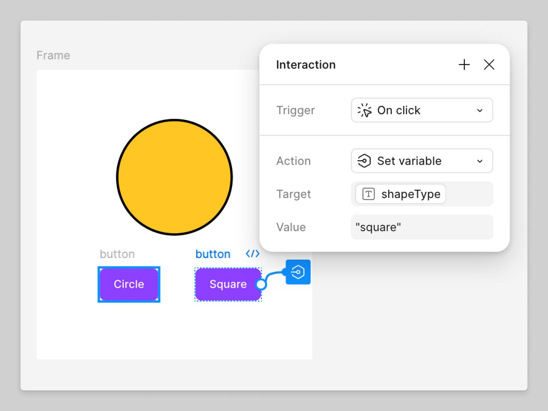

구성요소 변형에 변수를 적용할 수 있습니다. 이렇게 하면 변수 설정 작업을 사용하여 구성요소를 자동으로 업데이트할 수 있습니다.
- 변형이 두 개 이상 있는 구성요소 세트를 생성합니다. (예를 들어 “circle” 및 “square” 값을 갖는 “shape” 변형 속성이 있는 구성요소 세트를 생성합니다.)
- 프레임에 변형 인스턴스를 배치합니다.
- 인스턴스에 변수를 할당합니다. 변수 값은 변형 속성 값과 일치해야 합니다. (예를 들어 인스턴스에 기본 “circle” 값을 갖는
shapeType
변수를 할당합니다.)- 인스턴스를 클릭하여 선택합니다.
- 오른쪽 사이드바에서 변형 속성 오른쪽으로 마우스를 가져간 다음, 변수 할당을 클릭합니다.
- 속성에 바인딩하려는 변수를 선택합니다.
변수 설정 작업을 사용하는 프레임 내 개체에 대한 상호 작용을 만듭니다. 사용되지 않은 변형 속성의 값과 일치하도록 변수 값을 변경합니다. (예를 들어
shapeType
변수 값을 “square”로 설정합니다.) - 프로토타입을 재생하여 상호 작용을 테스트합니다. 상호 작용이 트리거되고 변수가 변경되면 변형도 업데이트됩니다.
참고: 연결된 변수의 값 변경으로 인해 변형이 변경되는 경우 중첩된 인스턴스는 재정의를 전송하지 않습니다.

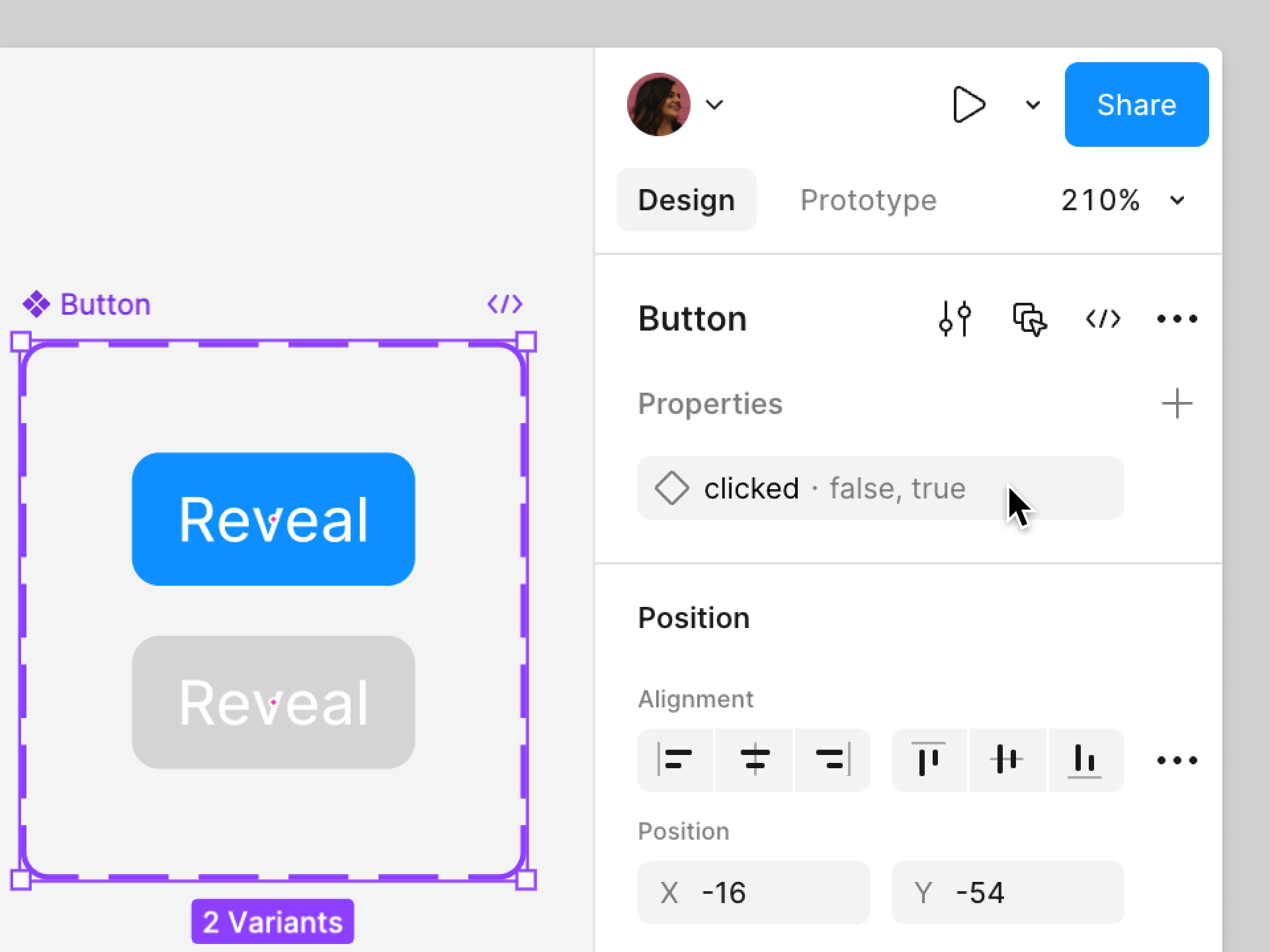

대화형 구성요소에 변수 사용
구성요소 변형에 변수를 사용하는 것과 유사하게 대화형 구성요소에 변수를 적용할 수 있습니다.
이제 대화형 구성요소를 클릭하면 다음과 같이 됩니다.
- 변형이 업데이트됩니다.
- 변수가 업데이트되며, 결과적으로 동일한 변수에 바인딩된 다른 모든 요소도 업데이트됩니다.
변수와 함께 대화형 구성요소를 사용하려면 다음 단계를 따르세요.
- 대화형 구성요소 세트를 생성합니다. (예를 들어 “true” 및 “false” 값을 갖는 “clicked” 변형 속성이 있는 버튼 대화형 구성요소를 생성합니다.)
- 프레임에 대화형 구성요소 세트의 변형 인스턴스를 배치합니다.

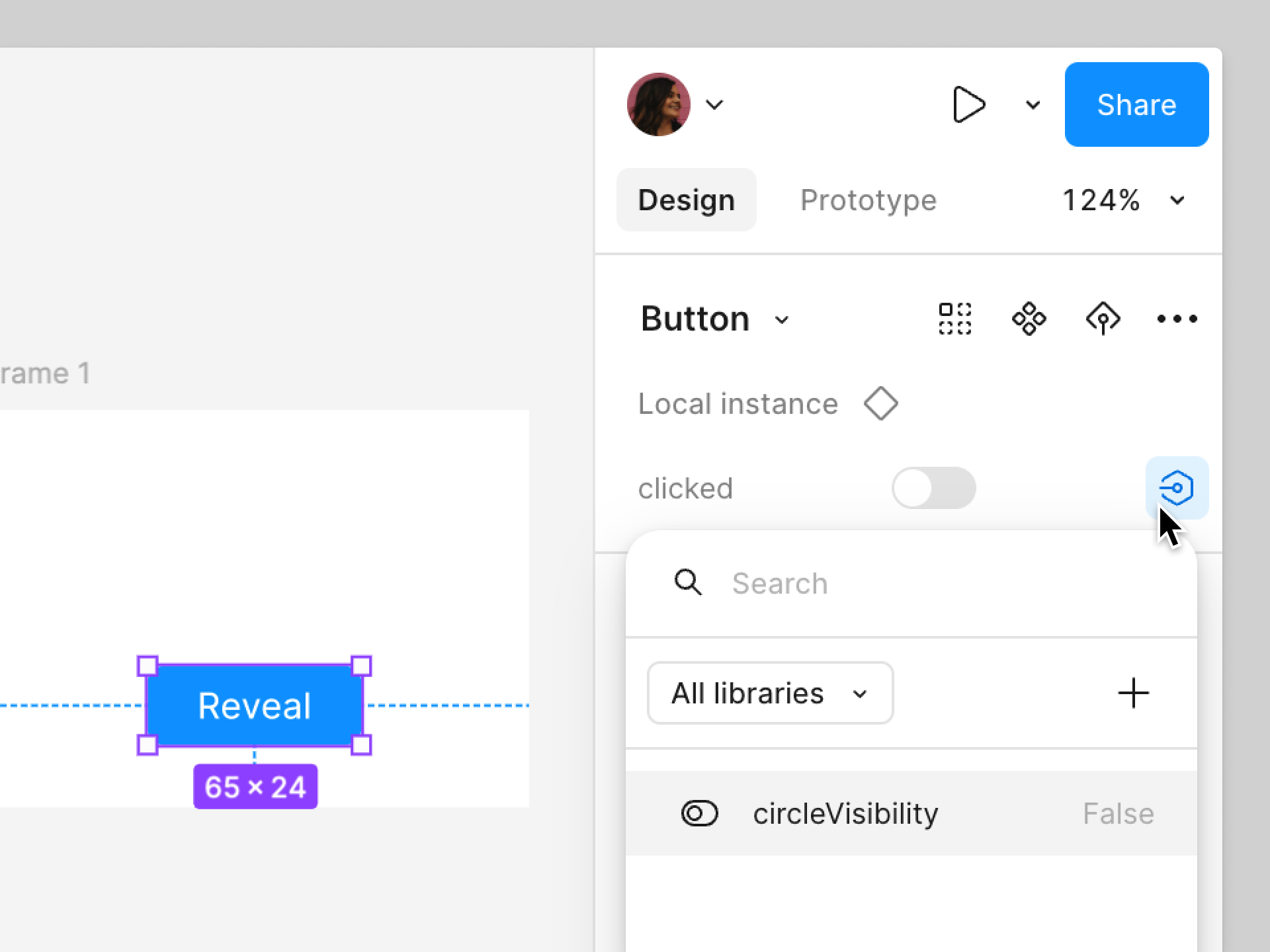

- 대화형 구성요소 인스턴스에 변수를 할당합니다. 변수 값은 변형 속성 값과 일치해야 합니다. (예를 들어 기본 “false” 값을 갖는 부울
circleVisibility
변수를 인스턴스에 할당합니다.)- 인스턴스를 선택합니다.
- 오른쪽 사이드바에서 변형 속성 중 하나에 대한 드롭다운 메뉴를 선택합니다.
- 변수 할당을 선택합니다.
- 속성에 바인딩할 변수를 클릭하여 선택합니다.

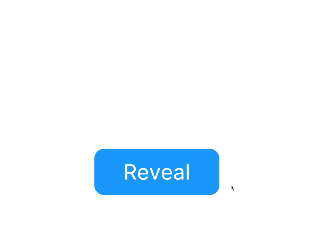

- 프로토타입을 재생하여 상호 작용을 테스트합니다. 상호 작용이 트리거되고 구성요소가 변경되면 변수 값도 변경됩니다. 즉, 동일한 변수가 다른 모든 값에 바인딩되어 있는 경우 해당 값도 업데이트됩니다.

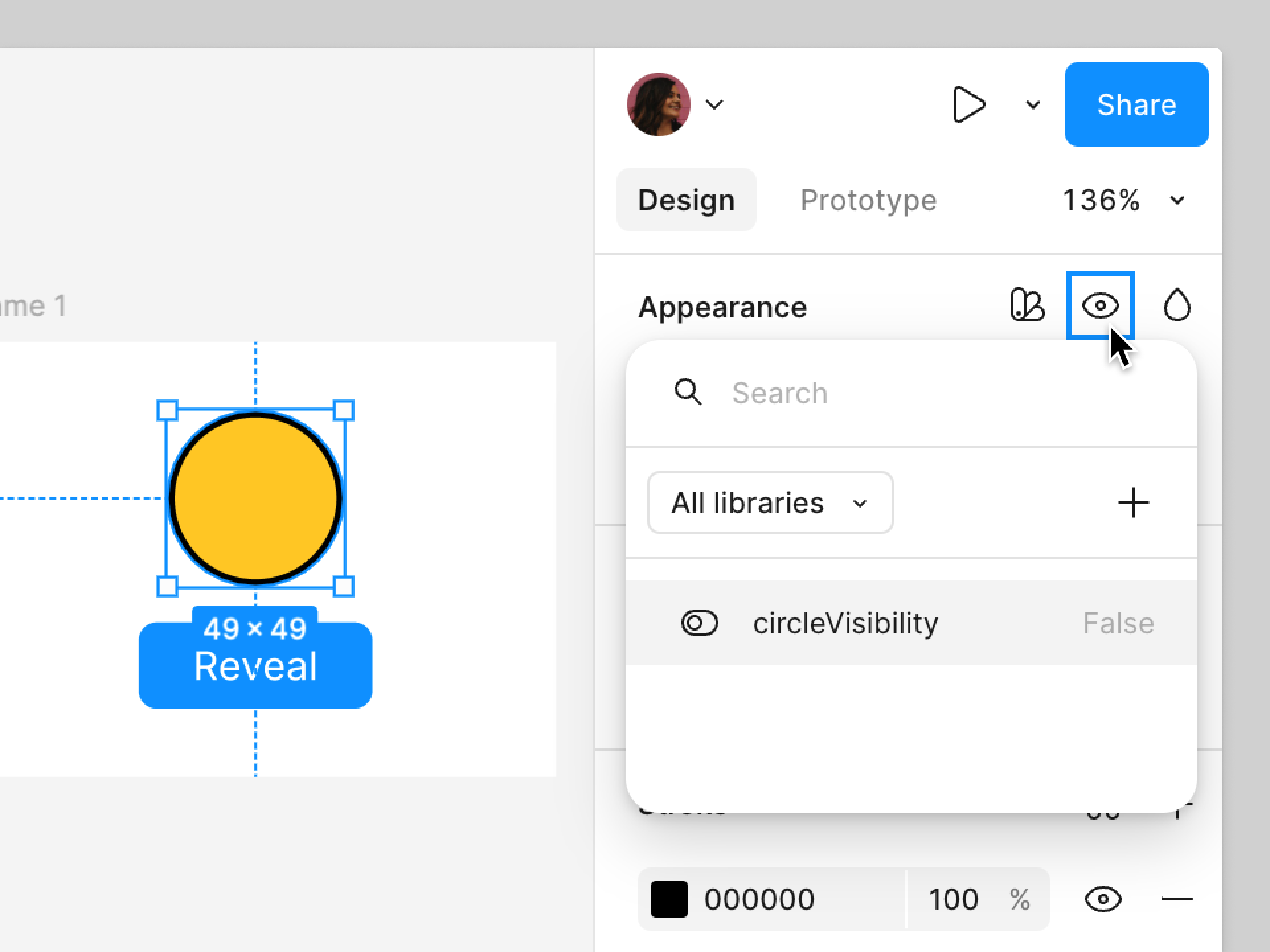

변수를 적용합니다. - 프레임에 별 개체를 추가합니다.
- 별 개체의 가시성에 selected 변수를 적용합니다.
- 별을 선택합니다.
- 오른쪽 사이드바의 레이어 섹션으로 이동하여 가시성 아이콘을 마우스 오른쪽 버튼으로 클릭합니다.
- 변수 선택 패널에서
selected
변수를 클릭합니다. 이제selected
변수 값이 true인 경우에만 별이 표시됩니다.
- 프로토타입을 재생합니다. 버튼을 클릭하면 별 개체의 가시성이 켜졌다 꺼집니다.
