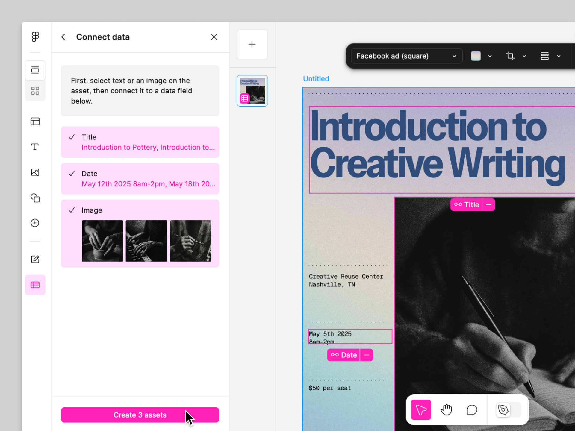

데이터 업로드
가져올 데이터의 형식을 지정한 후에는 데이터를 Buzz 파일에 업로드하여 에셋을 일괄 생성할 수 있습니다.
- Figma Buzz 파일에서 단일 에셋을 생성하거나 선택합니다.
- 왼쪽 탐색 표시줄에서 Bulk create(일괄 생성)을 클릭합니다.
- Upload(업로드)를 클릭한 후, 기기에서 CSV 또는 XLSX 파일을 선택합니다. 업로드가 완료되면 왼쪽 사이드바에 업로드한 데이터 필드 목록(열 제목별)이 표시됩니다.
- 에셋에서 텍스트 또는 이미지를 선택한 다음 왼쪽 사이드바에서 해당 데이터 필드를 선택합니다. 텍스트 필드는 텍스트와만 연결할 수 있고, 이미지 필드는 이미지와만 연결할 수 있습니다. 개체가 데이터 필드에 연결되면, 데이터 필드에 체크 표시가 추가되고 분홍색으로 강조 표시됩니다. 선택한 개체의 도구 모음에서 을 클릭하고 일치하는 개체를 선택하여, 여러 에셋 크기에 걸쳐 동일한 개체 유형을 여러 개 연결할 수 있습니다.
- 업데이트하려는 각 개체에 대해 5단계를 반복합니다.
- Create assets(에셋 만들기)를 클릭합니다.
참고: 템플릿에서 작업하는 경우 잠긴 개체는 선택할 수 없습니다. 잠긴 개체를 일괄 생성에 사용하려면 먼저 템플릿에서 편집 제한을 해제하세요.
새 에셋은 선택한 에셋 다음에 생성됩니다. 그리드 보기에 가면 새 에셋을 전부 볼 수 있습니다.
