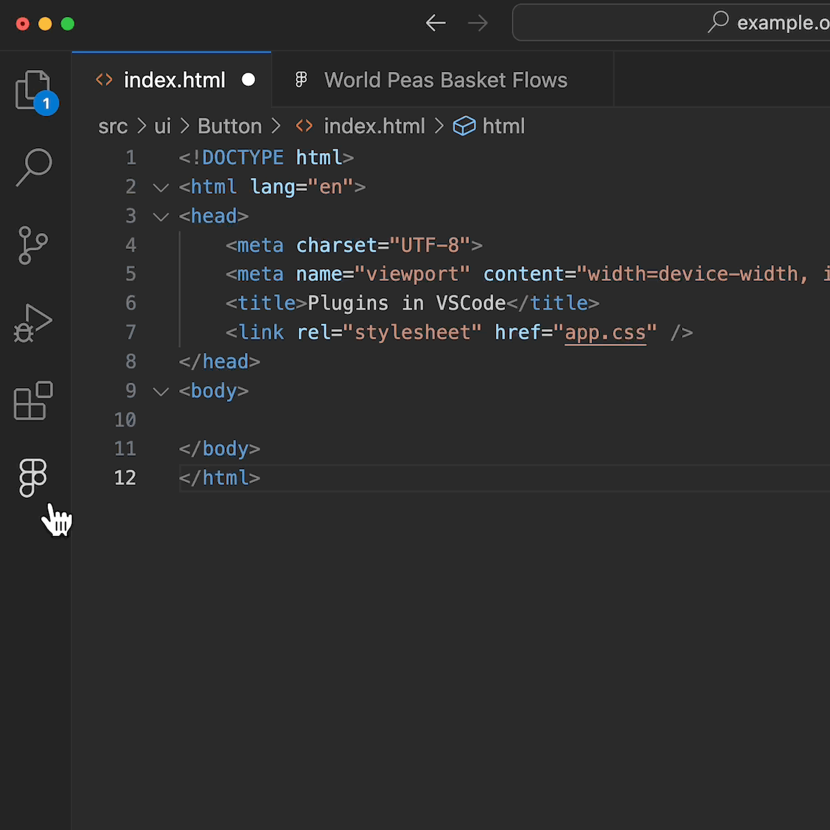

Vanuit VS-code
- Open VS Code.
- Klik op Figma in de activiteitenbalk, of zoek Figma voor VS-code in je lijst met extensies.
- Klik in de primaire zijbalk onder Bestanden op het ontwerp dat je wilt openen.
