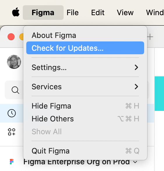

- Open de Figma Desktop-app en zorg ervoor dat je de nieuwste versie gebruikt.

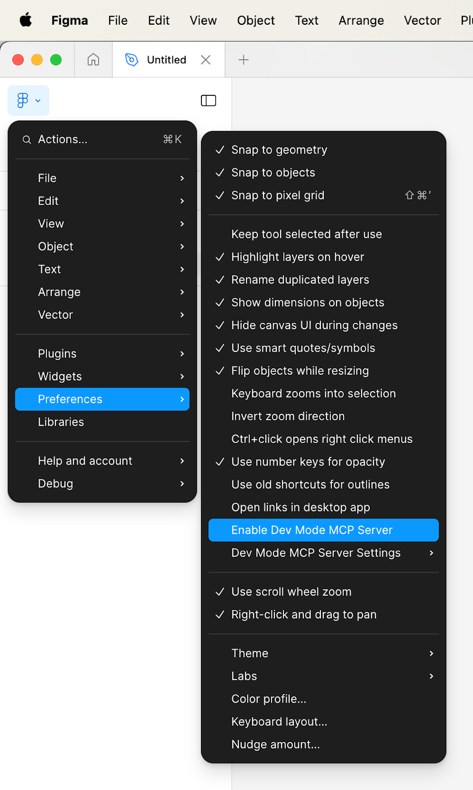

- Open het Figma-menu in de linkerbovenhoek.
- Onder Voorkeuren selecteer je MCP-server in Dev Mode inschakelen.
Onderaan zou een melding moeten verschijnen om te bevestigen dat de server is ingeschakeld en draait.

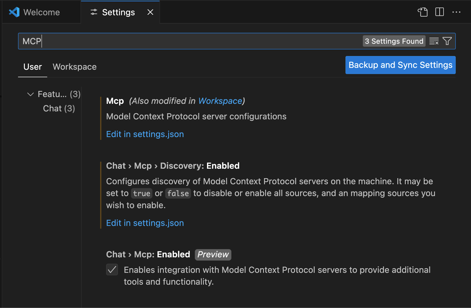

Ga naar Code → Instellingen → Instellingen of gebruik de snelkoppeling
Voer 'MCP' in de zoekbalk in.
Selecteer Bewerken in settings.json.
Voeg de Figma Dev Mode MCP-configuratie toe aan je servers:
"chat.mcp.discovery.enabled": true, "mcp": { "servers": { "Figma Dev Mode MCP": { "type": "sse", "url": "http://127.0.0.1:3845/sse" } } }, "chat.agent.enabled": true

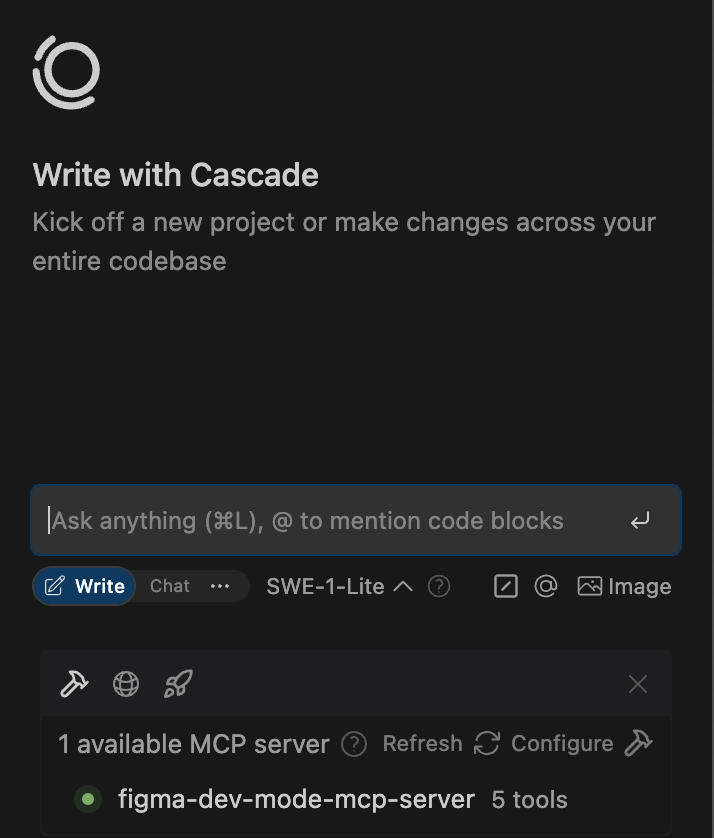

- Open Windsurf → Instellingen → Windsurf-instellingen of gebruik de snelkoppeling
. - Ga naar Cascade-instellingen en selecteer Plug-in Store openen.
- Zoek Figma en installeer de plug-in.
- Als je Cascade opent, zou je de Figma MCP-server en beschikbare tools moeten zien.

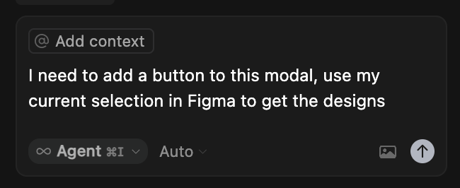

Op basis van selectie
- Selecteer een frame of laag in Figma met de bureaublad-app.
- Vraag je client om je te helpen bij het implementeren van je huidige selectie.

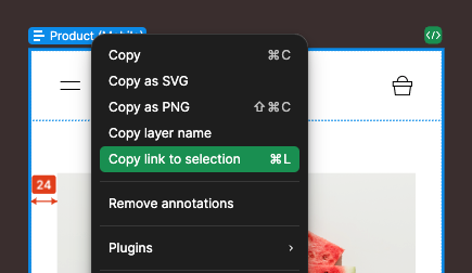

Op basis van link
- Kopieer de link naar een frame of laag in Figma.
- Vraag je client om je te helpen bij het implementeren van het ontwerp van de geselecteerde URL.
